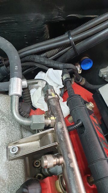

Bon alors.
Impossible de desserer l'arrivée d'essence. Ca tordait tout le bazar.
Je l'ai fait ou ca arrive aux rampes.
Ca j'ai pas réussi, trop serré
