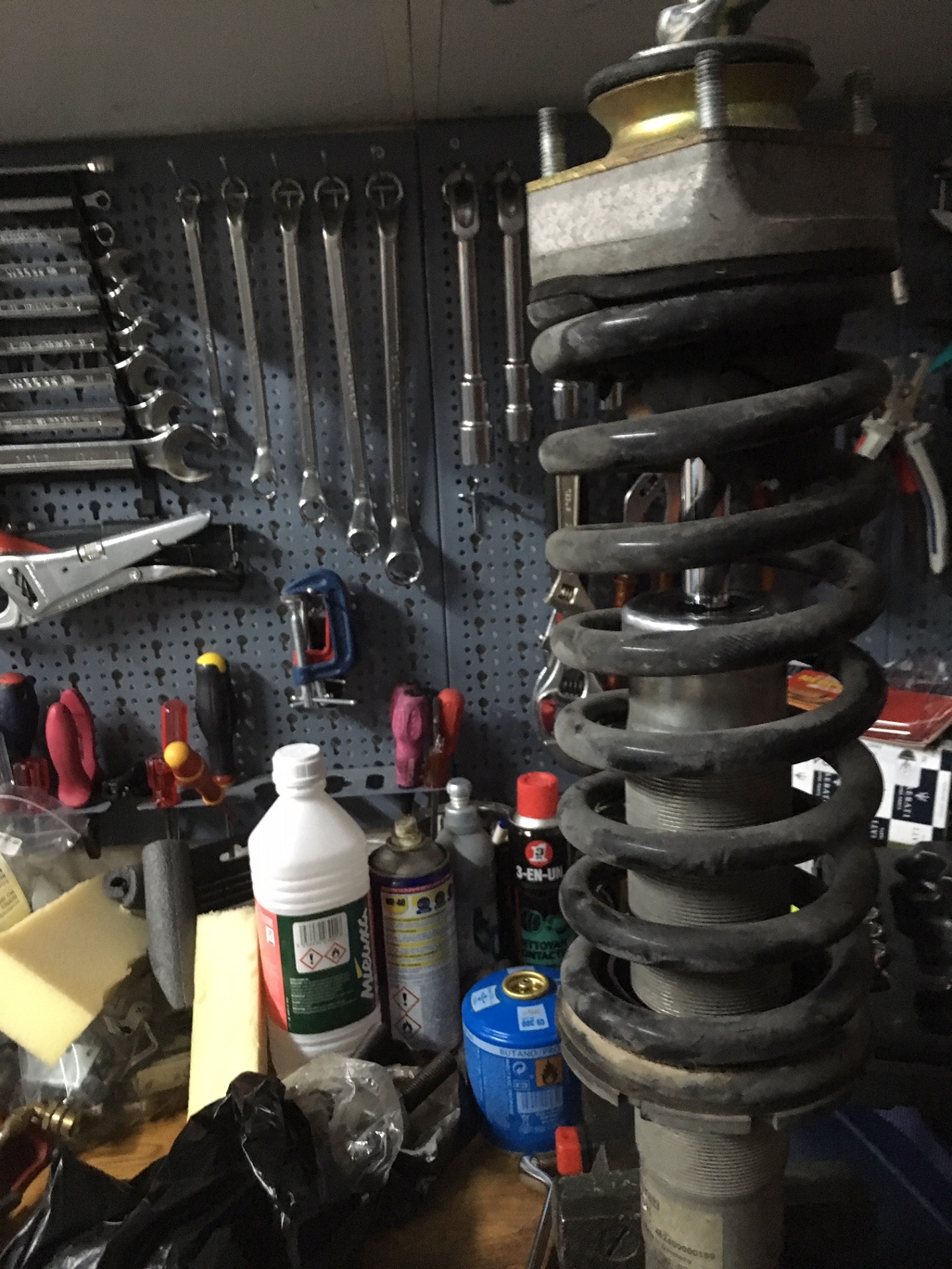

Et on passe à l'établi pour aller comprimer le ressort et enlever l'écrou de tige d'amortisseur:
On retire le palier d'amortisseur en regardant bien l'empilement de pièce puis on enlève et décomprime le ressort.
Petite comparaison entre les 2 ressorts. On voit bien l'aspect "progressif" du nouveau ressort ou les spires sont rapprochées en début de ressort:
Remplacement des soufflets qui étaient abimés sur les miens:
On comprime le nouveau ressort, on le positionne sur l'amortisseur et on remonte le palier:
Attention de bien positionner le palier (flèche vers l'AV) par rapport à l'axe de fixation inférieur de l'amortisseur.
Quand on l'installe sur la voiture, il faut que les 4 vis de palier soient bien orientées pour remonter. Impossible de faire tourner le palier une fois que le ressort est décomprimé.

Même procédure qu'à l'AV. On comprime le ressort et on démonte le palier. Petite comparaison des ressorts AR:
Le ressort est plus court et le diamètre de fil est plus gros ce qui donne également environ 30% de raideur en plus.

Uzy_Hoy a écrit :Merci pour ce tuto et ce retour de (première) expérience.
Concrètement, tu mets combien de temps pour faire par exemple un amortisseur arrière ?
Vu que j’ai fait les caches poussières en même temps, j’y ai passé environ 7h.
Sans les caches poussières, je pense qu’il faut compter 1h par amortisseur sachant que je n’ai que des compresseurs de ressort à vis, donc ça prends du temps de comprimer petit à petit et idem pour décomprimer.
Cam_31
Messages : 527
Localisation : 31
Re: [4200] Installation de ressorts sportifs H&R
Message par Cam_31 »
joeley a écrit :Merci pour le tuto mais es tu certain que tes amortisseurs n’ont pas besoin d’une bonne révision ?
Remplacer les ressorts ne changera presque rien aux mouvements de caisse (si on veut garder de l’amortissement).
PS : le choix d’un couple ressort amortisseur est l’affaire de professionnels.
Les amortisseurs n’ont pas de fuite apparente et pas de dissymetrie au CT. J’espere qu’ils me feront 40 000 km de plus ;)
Par contre, je ne suis pas d’accord sur les mouvements de caisse. Le ressort est le seul élément qui a une raideur permanente et limite les déplacements verticaux pour un effort donné.
Sur le skyhook, les ressorts sont très mous pour pouvoir bien absorber les défauts de la route en mode confort. L’hydraulique pilotée en permanence vient ensuite limiter les mouvements rapides de caisse mais ne bloque pas réellement. Sur un freinage appuyé, on a pas l’impression que la voiture plonge mais petit à petit elle s’enfonce et au relâcher de la pédale, l’avant remonte (comme un sous marin qui sort de l’eau :mrgreen: ).
Je pense que j’ai été beaucoup habitué à des châssis beaucoup plus fermes (Porsche, Honda, BMW) et je me sens moins en confiance avec la 4200 et les mouvements de caisse typé GT ...
Avec ces nouveaux ressorts (conçus par des professionnels pour les 4200 et Gransport), il y a du mieux à mon sens sur les mouvements de caisse et on garde la possibilité de passer d’un mode confort à un mode sport.
Je pense aussi qu’un couple ressort/amortisseur bien dimensionné comme les kw v3 peut se révéler plus adapté que le compromis recherché via le skyhook.
Ah les goûts et les couleurs ;)
