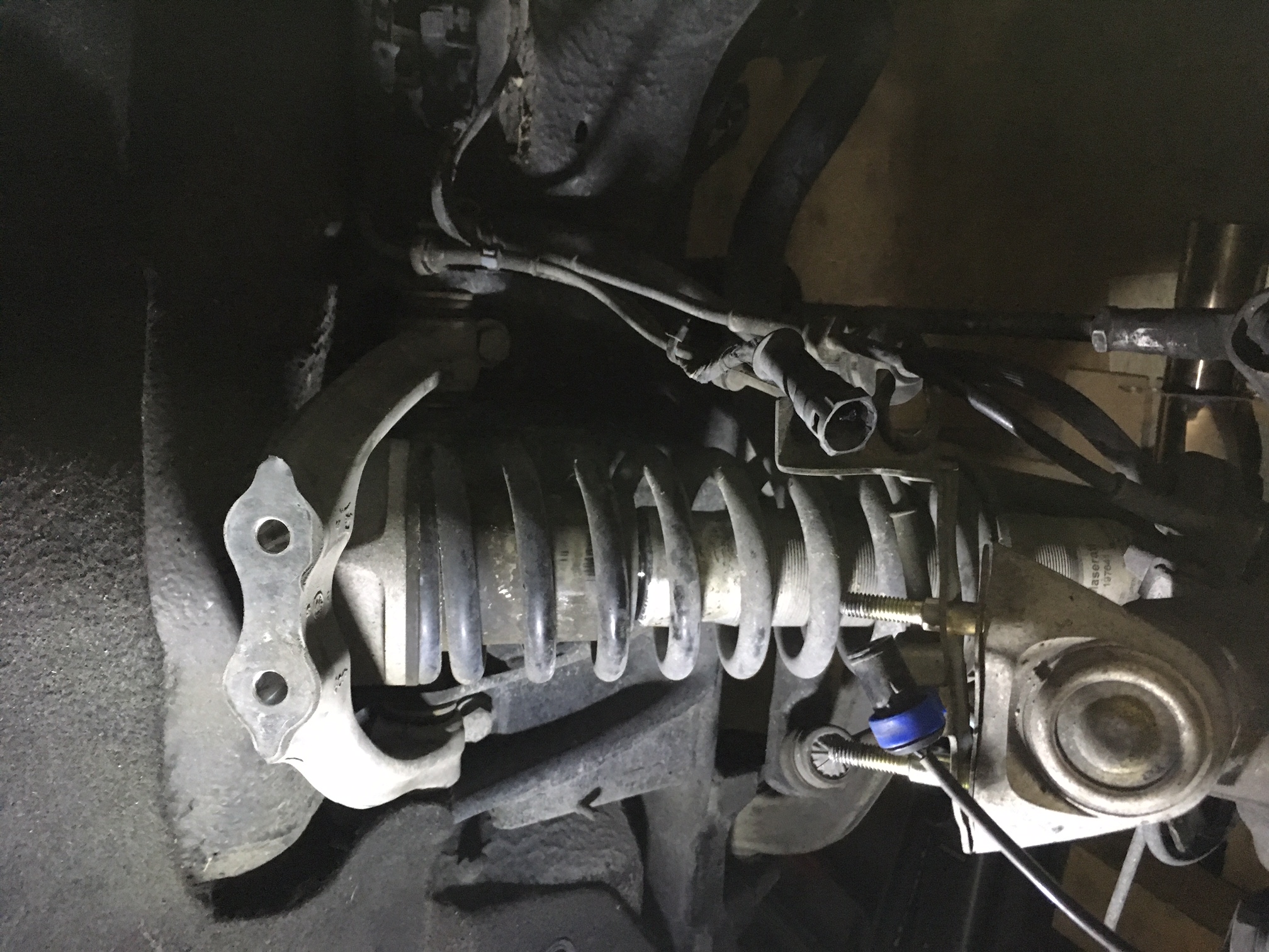

A l'avant, on commence par se faire de la place pour accéder aux 4 écrous de palier d'amortisseurs et déconnecter le fil du skyhook. C'est quand même un peu galère de passer sous le bloc ABS ou le bocal de LDR: J'ai fait 1 coté, puis l'autre après.
On lève le véhicule et on enlève la roue du coté concerné: On désassemble le triangle supérieur:
En effet, je trouve très intéressant la fonctionnalité skyhook qui permet d'être en mode confort sur des routes bosselées et mode sport quand on veut attaquer.Cependant, je trouve le mode sport encore trop mou (la voiture plonge au freinage, la stabilité en courbe appuyée laisse à désirer) et le mode confort très typé bateau
Bref, l'installation de ressorts plus sportifs sur les amortisseurs skyhook permet de garder ce compromis tout en étant un peu plus ferme.

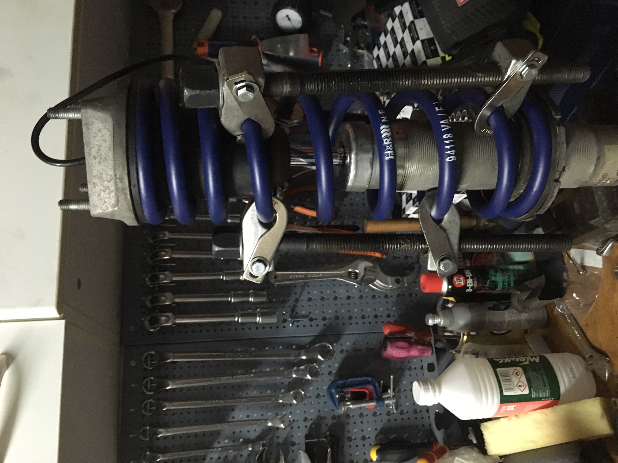

Et on passe à l'établi pour aller comprimer le ressort et enlever l'écrou de tige d'amortisseur:

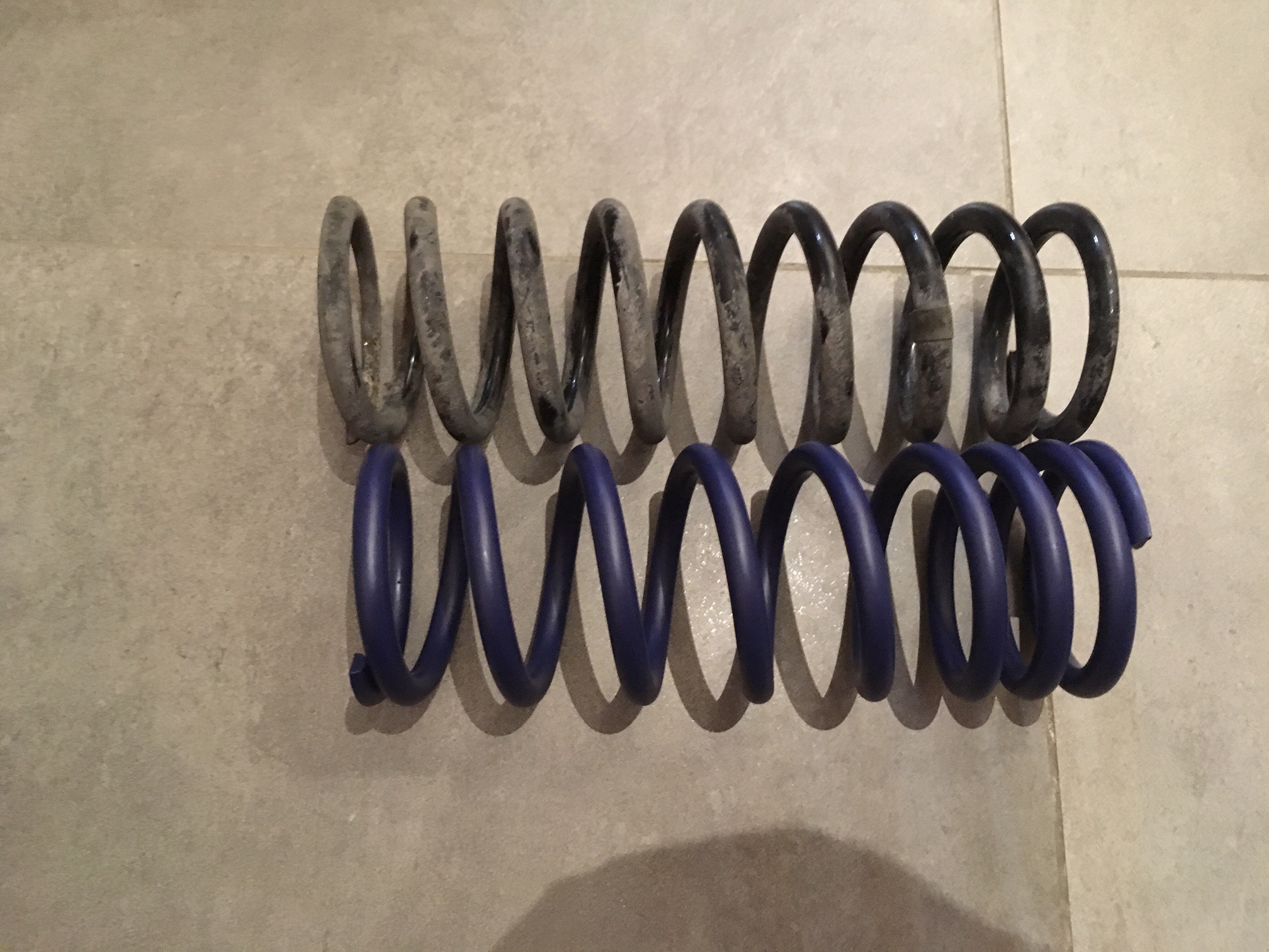

Petite comparaison entre les 2 ressorts. On voit bien l'aspect "progressif" du nouveau ressort ou les spires sont rapprochées en début de ressort: Remplacement des soufflets qui étaient abimés sur les miens: On comprime le nouveau ressort, on le positionne sur l'amortisseur et on remonte le palier: Attention de bien positionner le palier (flèche vers l'AV) par rapport à l'axe de fixation inférieur de l'amortisseur.
Quand on l'installe sur la voiture, il faut que les 4 vis de palier soient bien orientées pour remonter. Impossible de faire tourner le palier une fois que le ressort est décomprimé.
On retire le palier d'amortisseur en regardant bien l'empilement de pièce puis on enlève et décomprime le ressort.Petite comparaison entre les 2 ressorts. On voit bien l'aspect "progressif" du nouveau ressort ou les spires sont rapprochées en début de ressort: Remplacement des soufflets qui étaient abimés sur les miens: On comprime le nouveau ressort, on le positionne sur l'amortisseur et on remonte le palier: Attention de bien positionner le palier (flèche vers l'AV) par rapport à l'axe de fixation inférieur de l'amortisseur.

Cela augmente donc la rigidité du ressort car s'il y a moins de spires libres, le ressorts est plus raide. Je pense environ 30% plus raide.Re: [4200] Installation de ressorts sportifs H&R

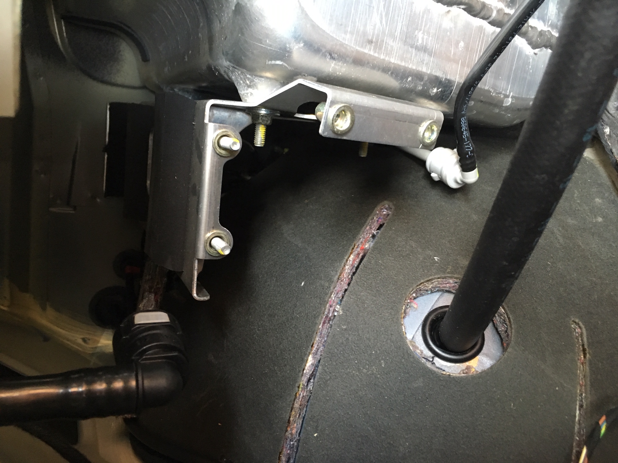

Pour l'arrière, il faut déshabiller le coffre et retirer le filtre à charbon actif et son support du coté gauche pour accéder aux écrous de palier:
Ensuite, on lève la voiture et on retire l'amortisseur: Même procédure qu'à l'AV. On comprime le ressort et on démonte le palier. Petite comparaison des ressorts AR: Le ressort est plus court et le diamètre de fil est plus gros ce qui donne également environ 30% de raideur en plus.

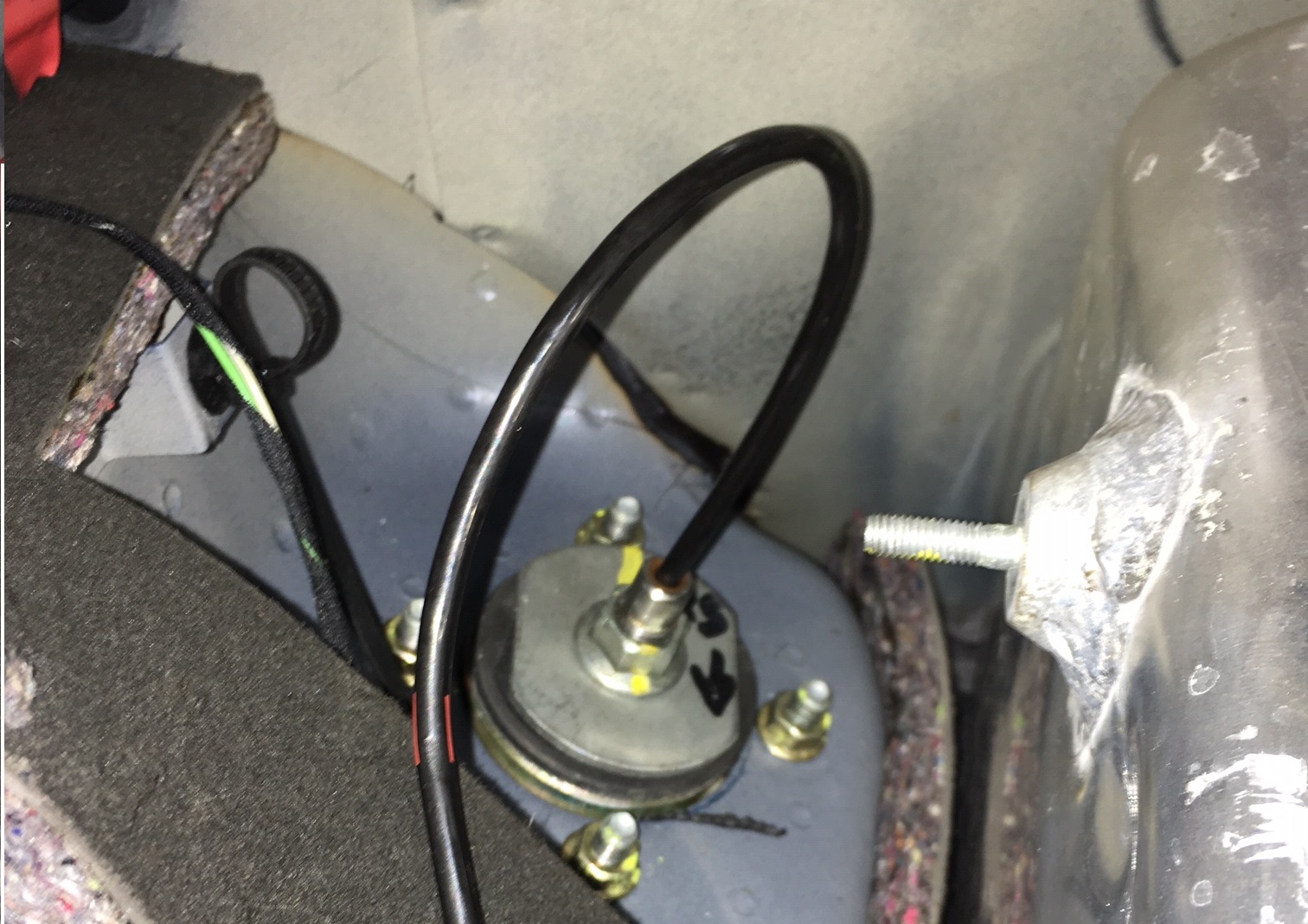

On déconnecte le fil du skyhook et on retire les 4 écrous de palier (Idem, j'ai fait 1 coté complet avant de faire l'autre).Ensuite, on lève la voiture et on retire l'amortisseur: Même procédure qu'à l'AV. On comprime le ressort et on démonte le palier. Petite comparaison des ressorts AR: Le ressort est plus court et le diamètre de fil est plus gros ce qui donne également environ 30% de raideur en plus.
