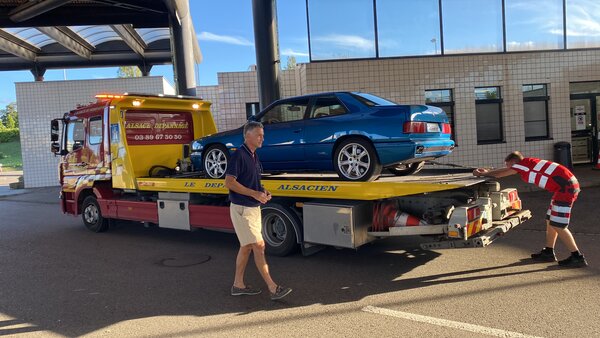

Quelques nouvelles de la Primatist!

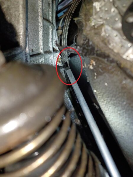

Bon après une tentative de participation avortée aux 40 ans de la Biturbo: Rupture de la durite qui relie l'émetteur et le récepteur d'embrayage: Panne improbable, c'est une durite "aviation"... il semblerait qu'elle ait été pincée!?
Voiture déposée à la concession Maserati de Mulhouse.
Petite concession mais excellente équipe que je recommande sans hésitations!
Le chef d'atelier et le mécano sont des anciens de Modena. Ils connaissent bien les anciennes!
Ils ont été efficace et très sympa... et la Primatist a passé les 2 semaines au chaud dans leur showroom, à coté des Levante et Grecale en expo ! (bon, ils ont aussi un grand parking sous la concession pour garder les voitures au frais en cas de besoin ).
Ils ont fait tout leur possible pour la réparer immédiatement, mais hélas, obligé de déposer la durite et d'en faire faire une neuve!

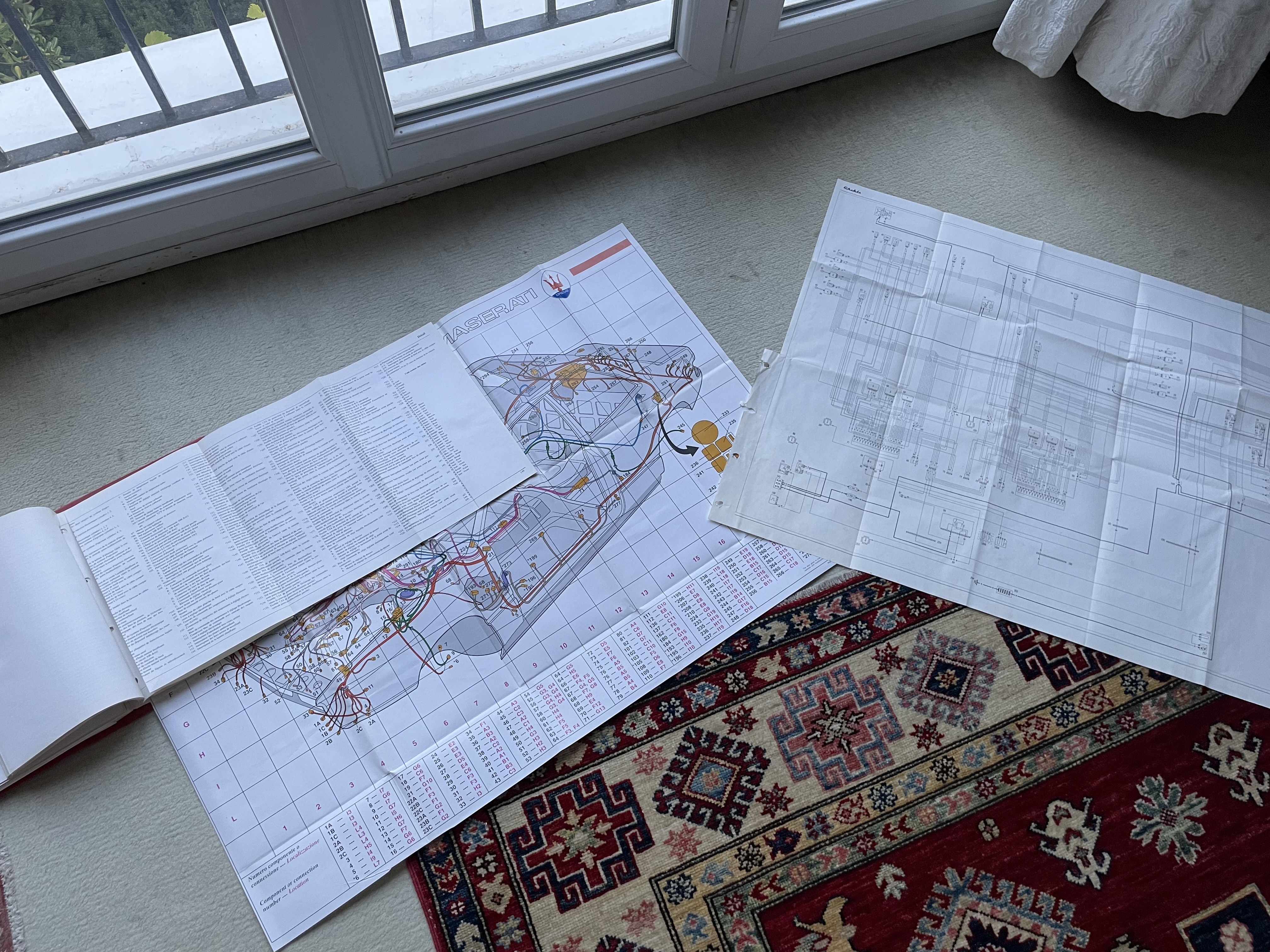

Bon, je vais regarder les schémas...

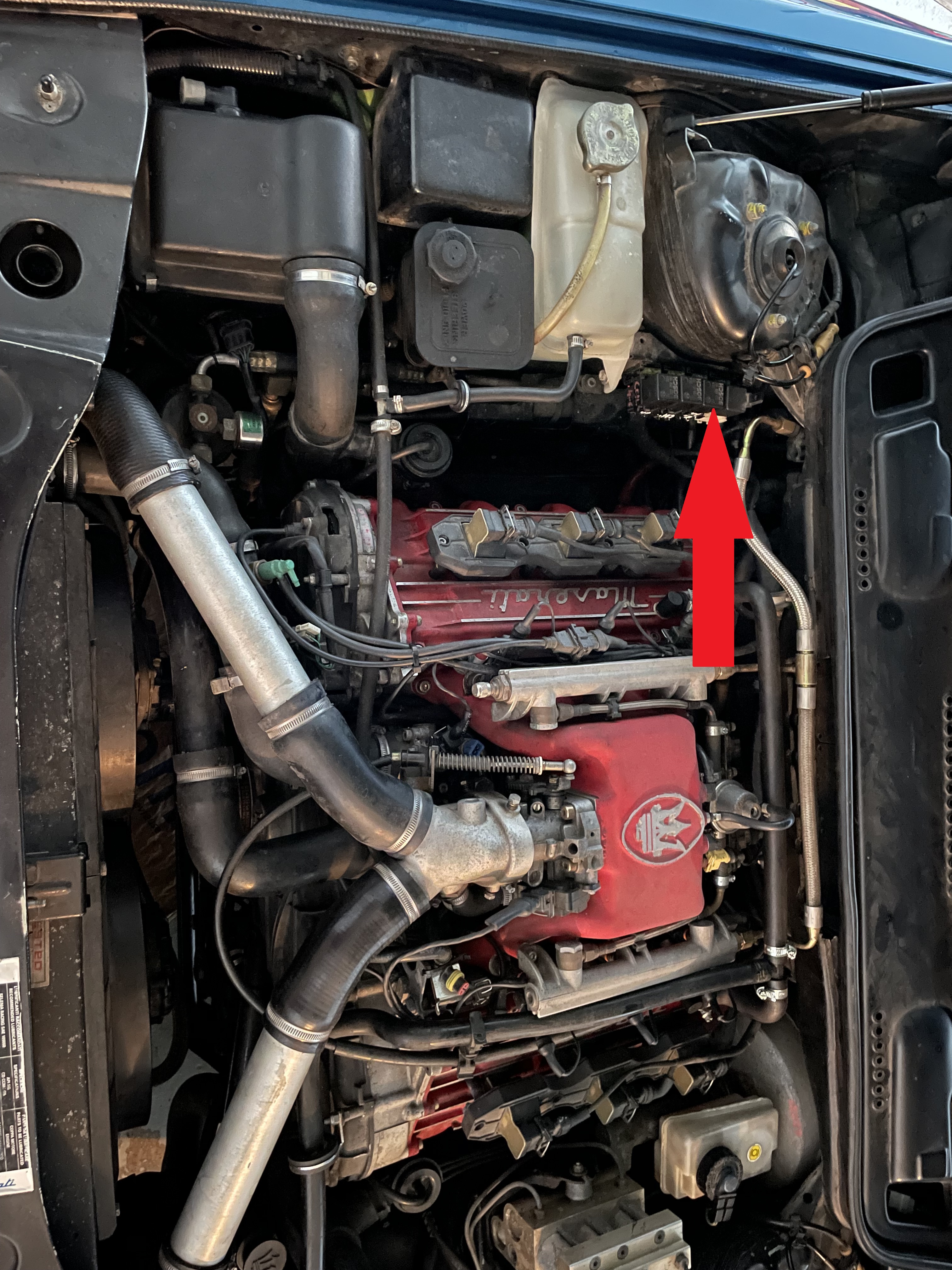

Bon s'il faut y mettre les mains:
On verra si le problème persiste et aumoins je saurais quel relais tripatouiller!
Mais bon, ca me semble trop facile
Hop, trouvé... il est bien dans le compartiment moteur!
Ben j'ai copieusement aspergé la platine !On verra si le problème persiste et aumoins je saurais quel relais tripatouiller!

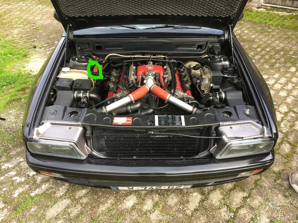

Le relai c'est celui-ci, le plus en avant, en clair le premier quand on ouvre la capot:
- Cedfred
- Messages : 4919
Re: Ghibli Primatist ZAM336B0000361876
Ah moi c'est l'avant dernier... mais le cablage a été revu et je n'ai pas le calculateur d'origine!
