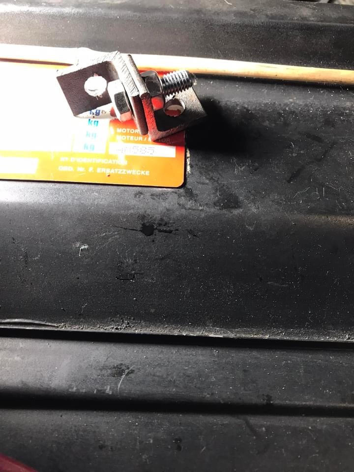

Extrait de Face Book, Darren Killick
Messages : 9021
Re: [3200] Fiche 3200
Ca marche donc aussi avec un outil de calage moteur à pas cher : https://www.amazon.fr/BGS-1771-calage-v ... ECIG&psc=1
Mais ça reste plus cher que ce truc bricolé.
C'est pas con du tout n'empêche, ça facilite vraiment le travail. :Maze
Messages : 10465
Tu l’as essayé? C est assez long?
Messages : 9021
Oui.
En tout cas sur la shamal (pas de raison que ce soit différent sur la 3200).
olive78
Messages : 472
Localisation : Yvelines
Message par olive78 »
Du coup, combien en faut il pour bien faire ?
Messages : 4853
Un seul.
Si on se débrouille bien, il n’y a que la poulie de droite (devant la voiture) qui tourne et qu’il faut remettre en face avec une main pendant que l’autre main positionne la courroie. Mais c’est largement faisable sans.
A mon avis le gros avantage de cette pièce, c’est d’éviter de se faire peur quand on voit tourner la poulie lorsque l’on enlève l’ancienne courroie pour la première fois. :?
