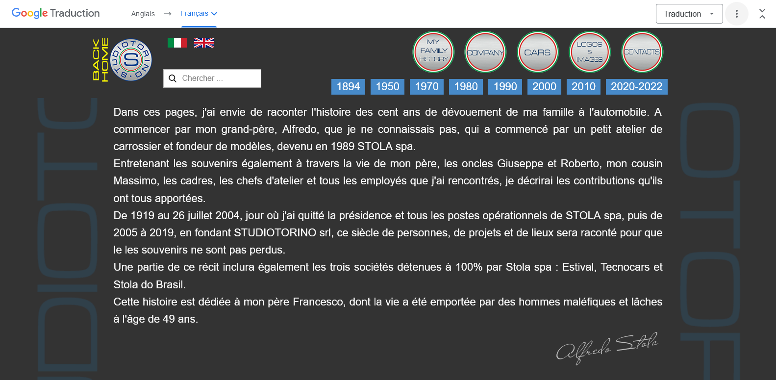

Vraiment passionnant ce site trouvé par notre ami Anglais Loz Bradlez
Texte en Français :
https://www-studiotorino-com.translate. ... r_pto=wapp
La 3200GT mais pas que. Le Fiat Multipla aussi...
PS : Si j'ai tout bien compris, cette entreprise s'est occupée pour la 3200GT des surfaces de classe A... Mais qu'est ce donc ?

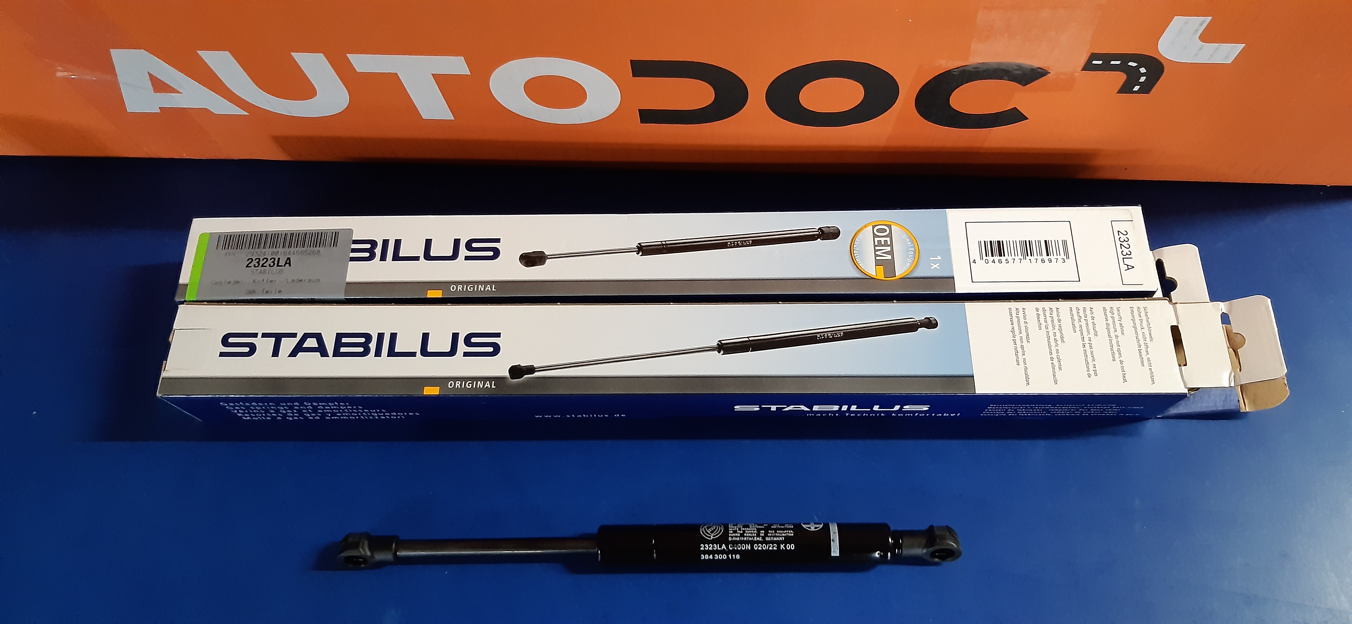

Pour ajouter une référence à la fiche: vérins de coffre Stabilus 2323LA. J'en ai trouvé sur Auto-doc cette semaine, mais il n'en reste plus qu'un à l'instant...

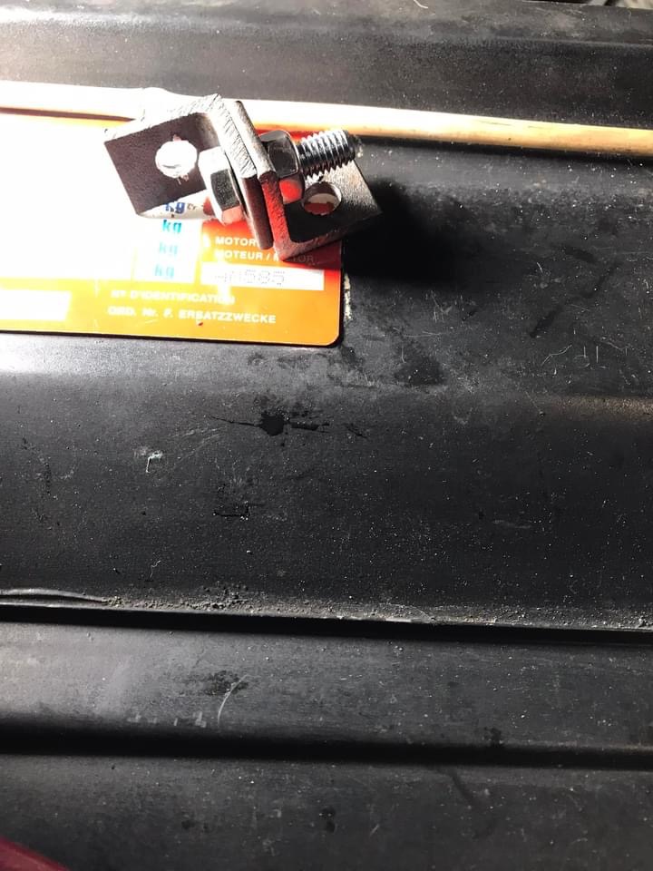

Extrait de Face Book, Darren Killick
Re: [3200] Fiche 3200
Ca marche donc aussi avec un outil de calage moteur à pas cher : https://www.amazon.fr/BGS-1771-calage-v ... ECIG&psc=1
Mais ça reste plus cher que ce truc bricolé.
C'est pas con du tout n'empêche, ça facilite vraiment le travail.
Tu l’as essayé? C est assez long?
Oui.
En tout cas sur la shamal (pas de raison que ce soit différent sur la 3200).
Du coup, combien en faut il pour bien faire ?
Un seul.
Si on se débrouille bien, il n’y a que la poulie de droite (devant la voiture) qui tourne et qu’il faut remettre en face avec une main pendant que l’autre main positionne la courroie. Mais c’est largement faisable sans.
A mon avis le gros avantage de cette pièce, c’est d’éviter de se faire peur quand on voit tourner la poulie lorsque l’on enlève l’ancienne courroie pour la première fois.
