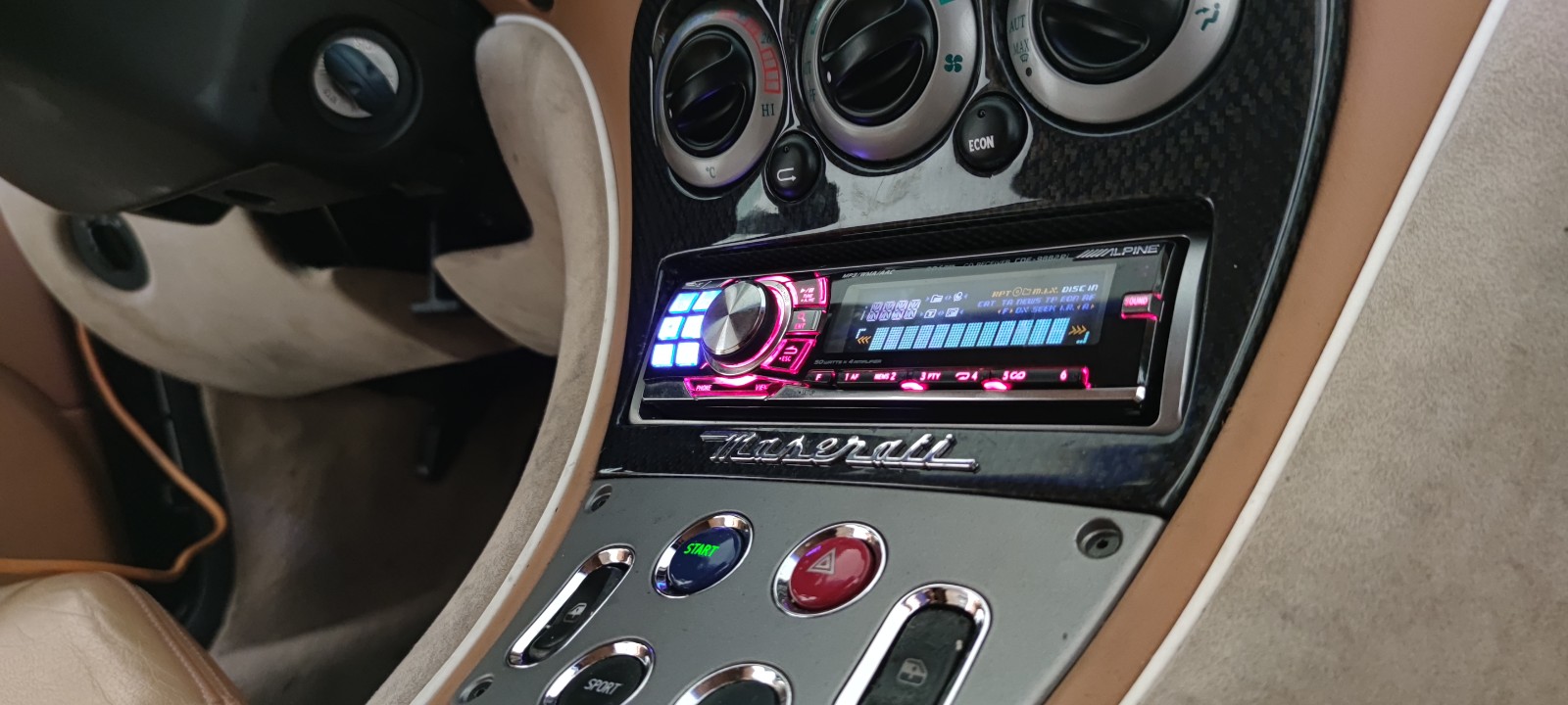

Je confirme que les Focal ICU 165 se montent sans problème.
Avec un autoradio de bonne facture (même si ancien), le son est finalement pas mal, même avec les 4 enceintes d'origine à l'arr (qui sont pourries), bien meilleur que dans la 3200 ce que je trouve surprenant car il me semblait qu'en base, c'était le même système audio.
