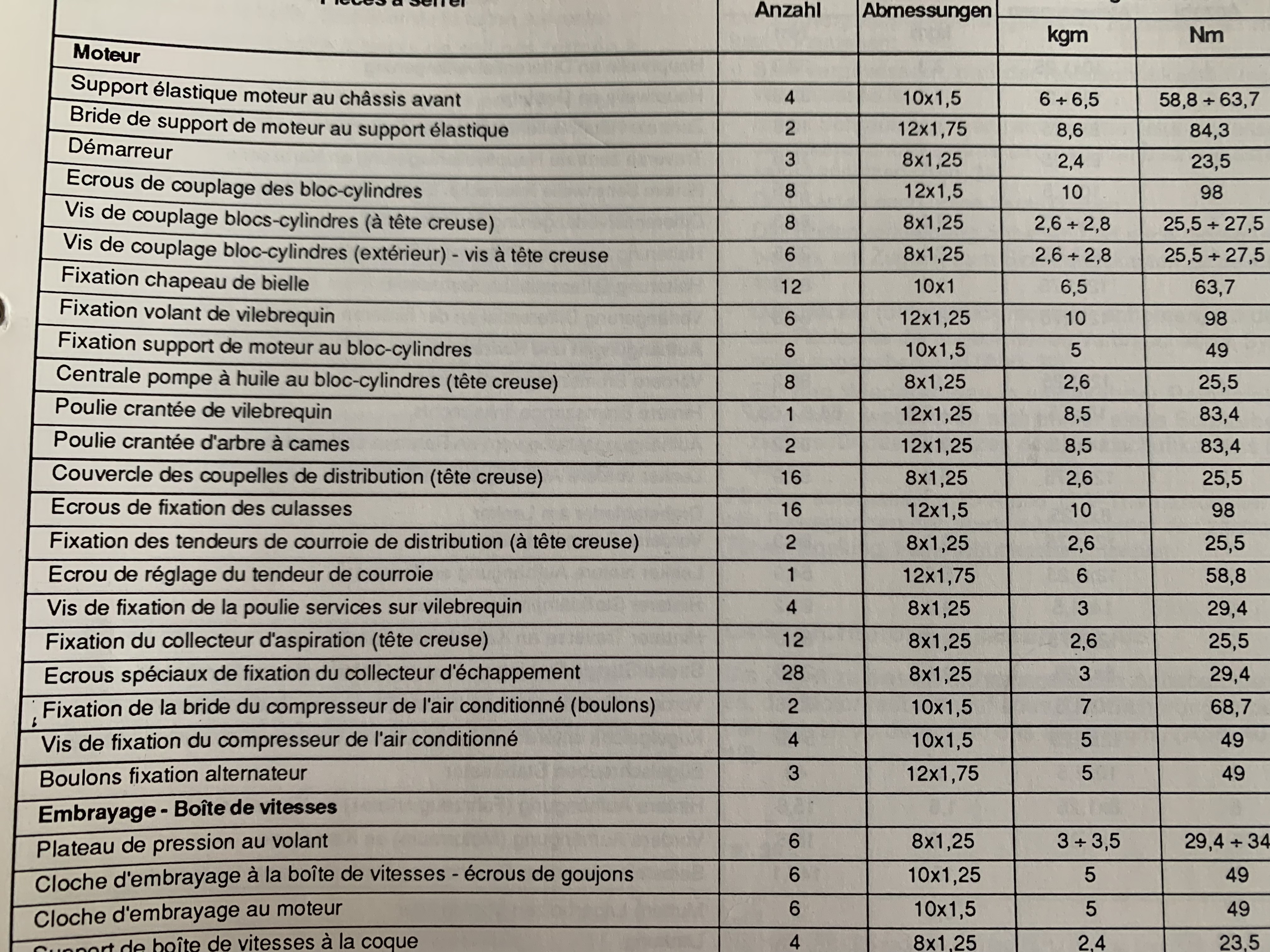

Konimino2 a écrit :Je suis bien curieux de savoir comment on fait pour serrer au couple le compresseur et l alternateur, quand le moteur est monté…
La pièce jointe « 586FF4FE-8741-497B-8F8A-06EB2F9D01A4.jpeg » n’est plus disponible
La pièce jointe « 59662CF9-7E3B-4A14-87F3-8346BF2DFCD5.jpeg » n’est plus disponible
La pièce jointe « DA4AF456-DC26-455C-B394-1BACF2E0C76A.jpeg » n’est plus disponible
Y a pas la place…
A ca se sert au couple? :lol:
Pour éviter que ta courroie chante, n'hésite pas à faire levier avec un pied de biche ou tout autre object contondant, un gros tournevis ne sera pas assez fort pour avoir la bonne tension, si j'en crois mon expérience récente. :oops:
Ca avance bien, c'est cool.
Oui y a plein de couples dans cette auto.

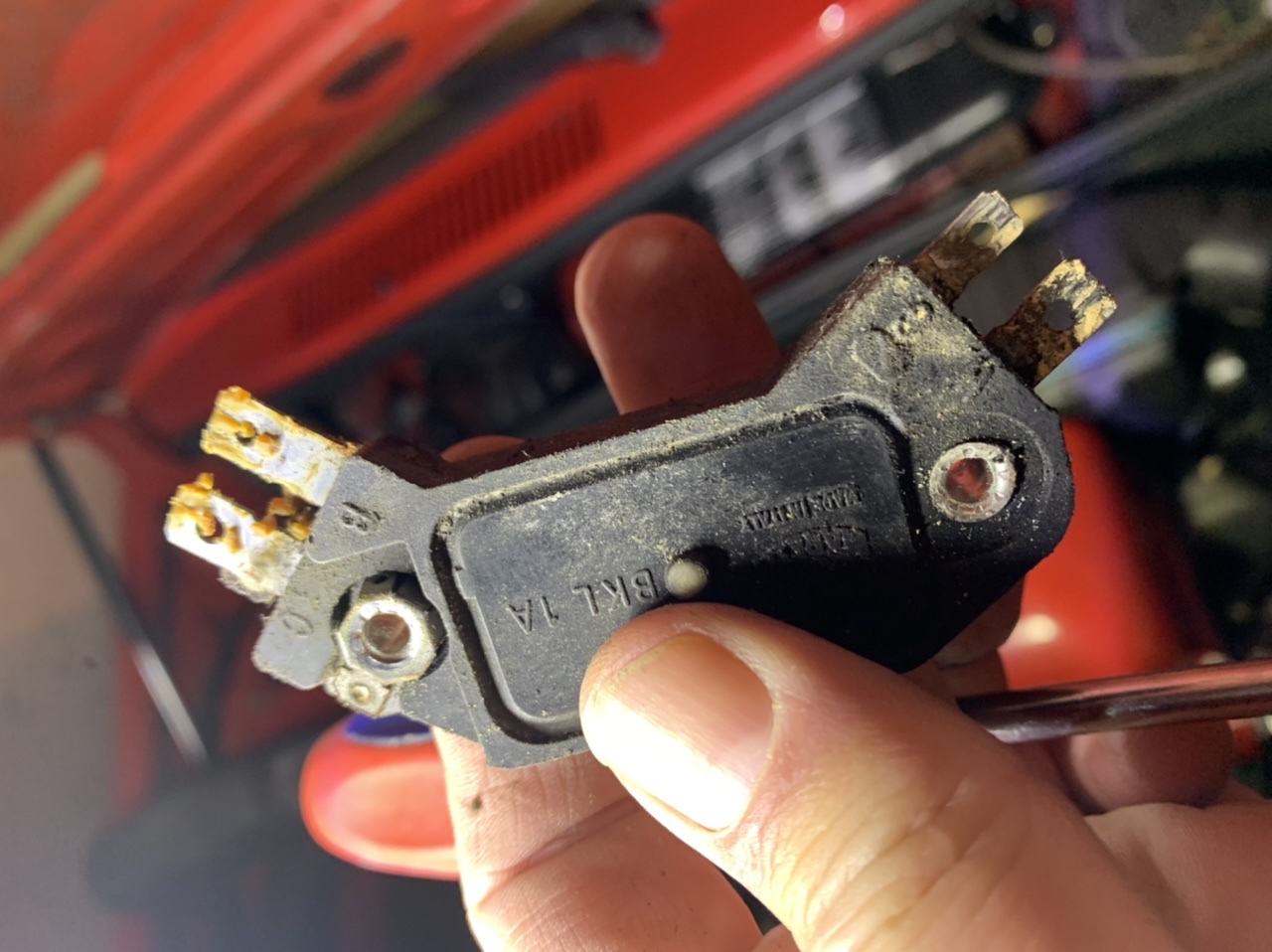

Le sorcier me dis de regarder côté bobine et…. Je ne sais pas comment ca s appelle.
Bref, j ai démonté…. Je me demande bien comment ça peut faire contact, ça n’a jamais dû être débranché rebranche en 30 ans.
Je vais commencer par commander et essayer ça.

Tu crois que c'est ce module qui est naze ou les contacts qui étaient corrodés?
L"'électronique" qui est là-dedans doit être super simpliste...

Froggie a écrit :Tu crois que c'est ce module qui est naze ou les contacts qui étaient corrodés?
on dirait plutôt de la graisse contact que de la corrosion
Cooldent
Messages : 1084
Re: biturbo II 2l5 ES
Message par Cooldent »
Une chose est sûre, si c'était de la graisse contact, elle a mal vieilli :o
Un bon nettoyage ne peut pas faire de mal.

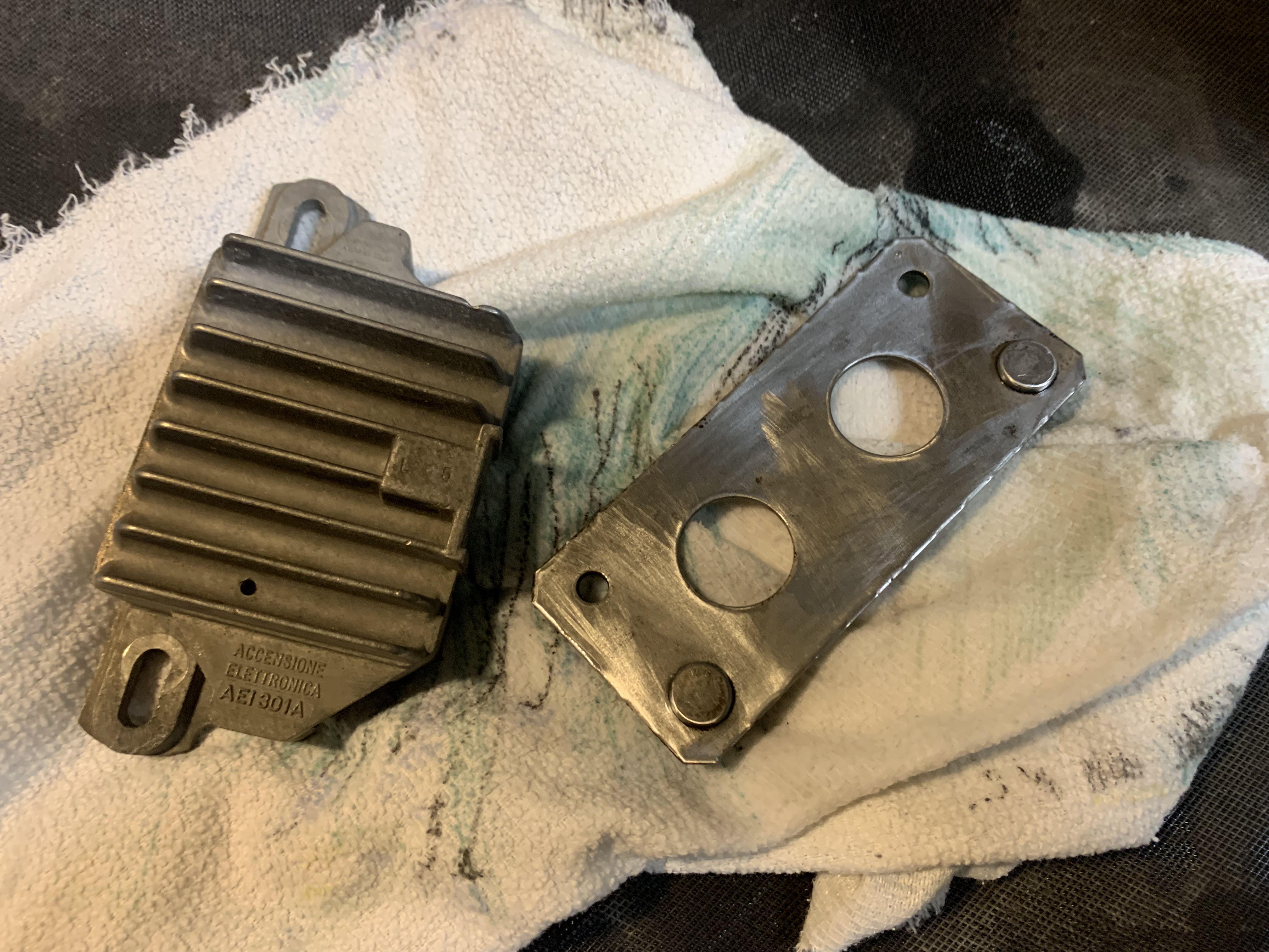

Donc, j ai racheté une bobine, le module électronique, y en a plusieurs et ils n’ont pas les mêmes valeurs :shock: , et finalement je pense que le premier doit être bon, parce que j ai retrouvé un BKL 1A et il donne les mêmes valeurs, et….
Ça ne démarre pas….
Je teste l allumage et….
Ça n’allume pas.

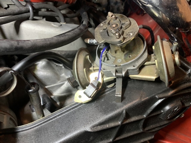

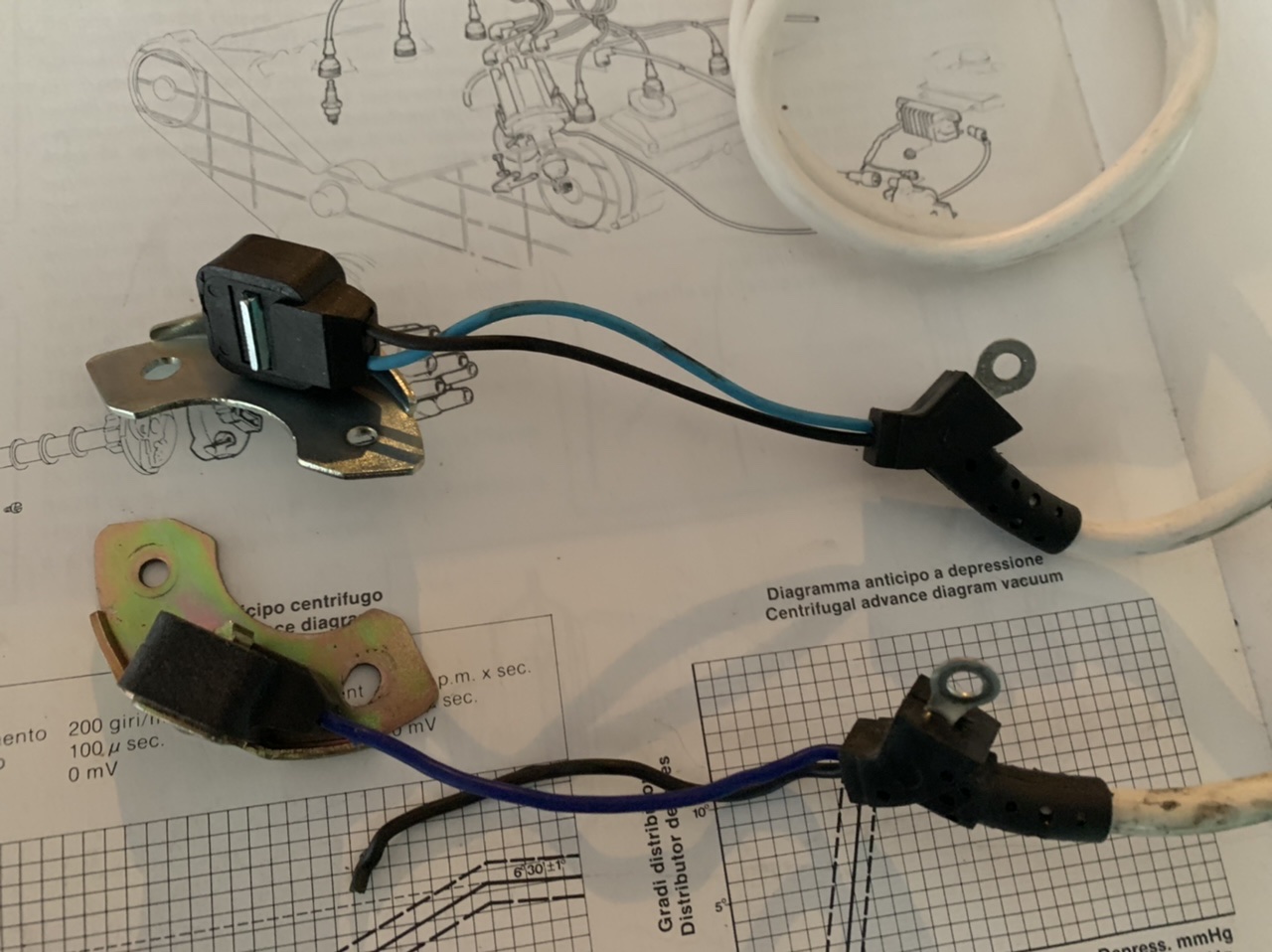

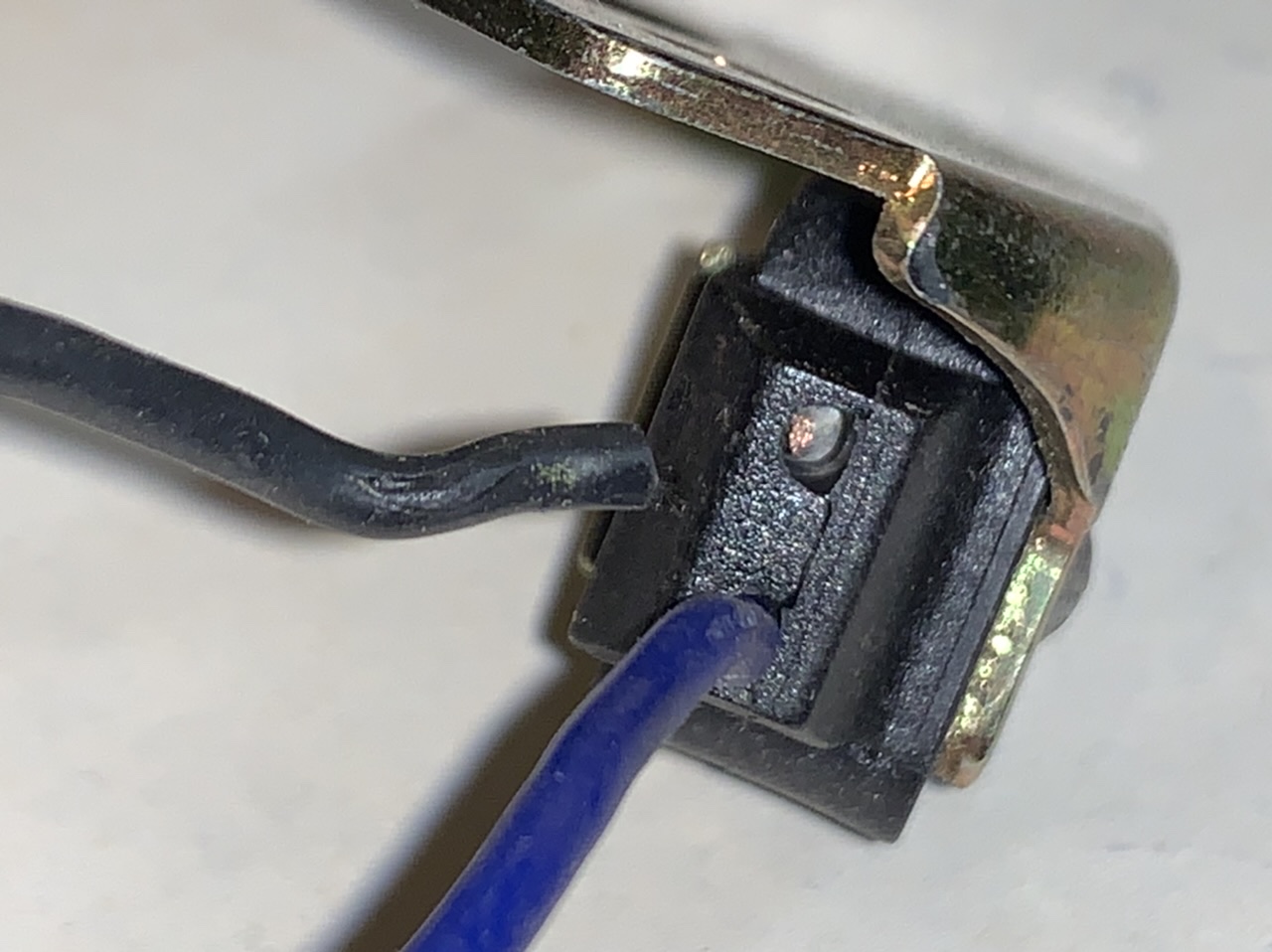

Donc le seul truc que je n ai pas changé, c est le capteur d impulsions sur le démarreur. J avoue que je résistais à le fzire ce truc.
Par extraordinaire, au cas où… j avais commandé la réf 8.4963/1, il y a quelques annees. Bon, je regarde les valeurs et tout et je vérifie l impédance de celui qui est en place et….. il est à 1. Autrement dit il est coupé…
Diantre ça fait des mois que je contourne un problème pour ne pas avoir à le régler en choisissant de régler les plus simples d abord…
Quand on est c, ben on l est :(
Bref, démontage….
Et la, le nouveau ne monte pas. Et pourquoi il ne monte pas?
Parce qu il est dans l autre sens… :twisted: :evil: :o
Donc je ne peux pas le changer…
Et l ancien est coupé à l intérieur, comment je répare?
Messages : 8986
Tu ne peux pas faire une soudure à l'étain dans le trou?
Messages : 10156
Je me tâte en effet, mais est ce que ce sera durable je voulais essayer d enficher une âme en cuivre dans ce sui reste puis de torsader le câble, puis étain…

J avais pas tenu a jour, j ai donc trouvé, un capteur d impulsion, et nickel.
