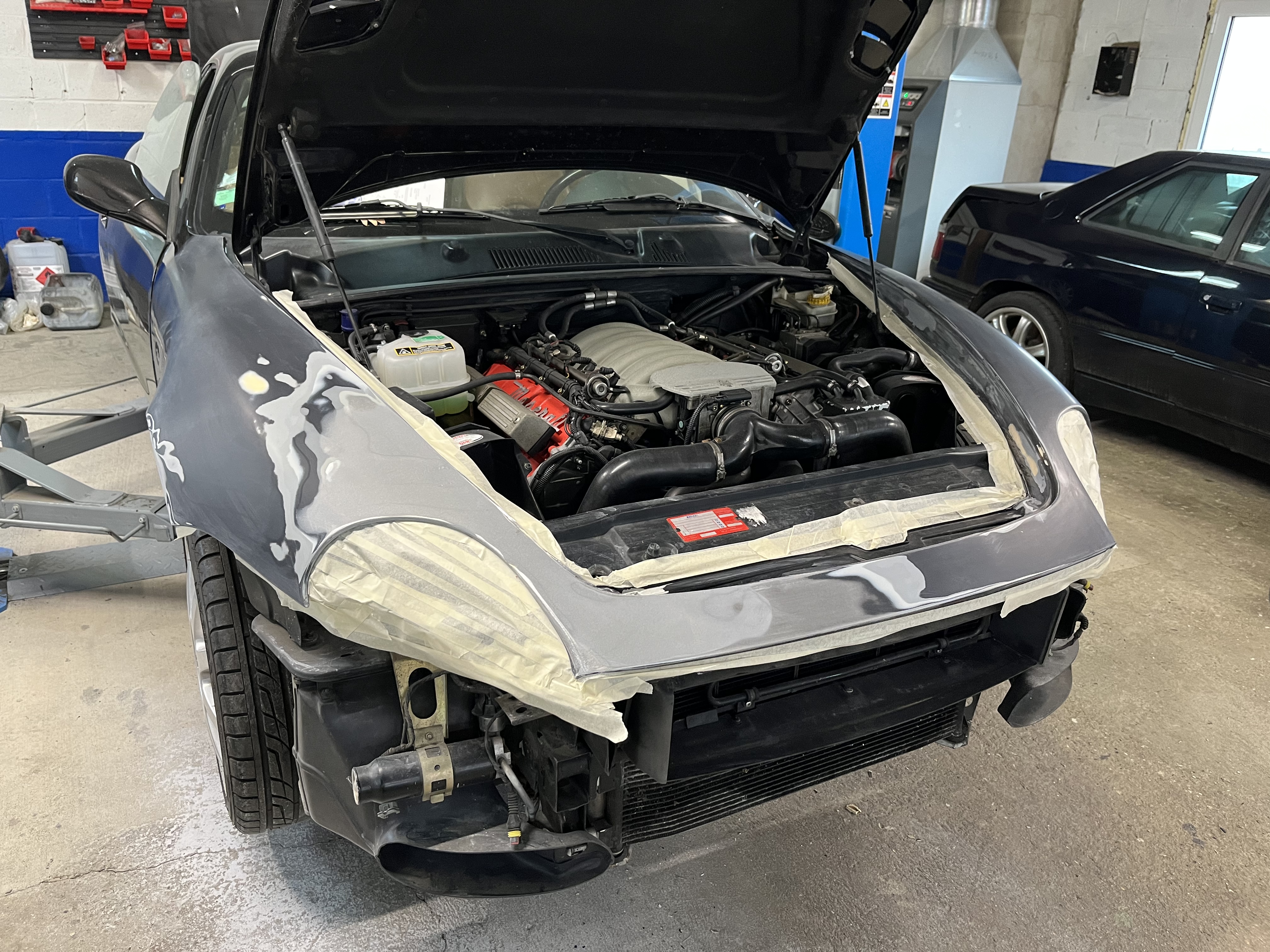

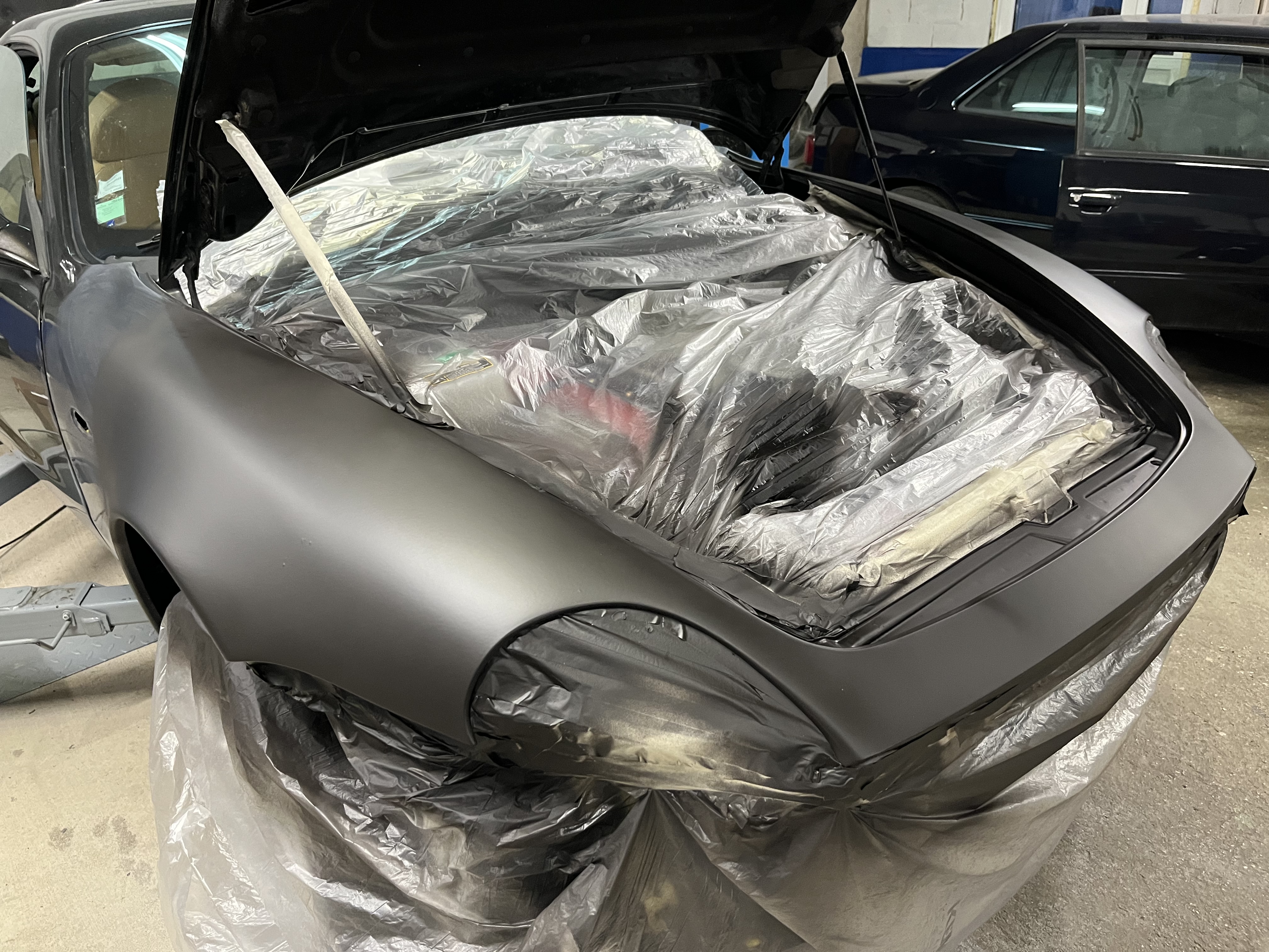

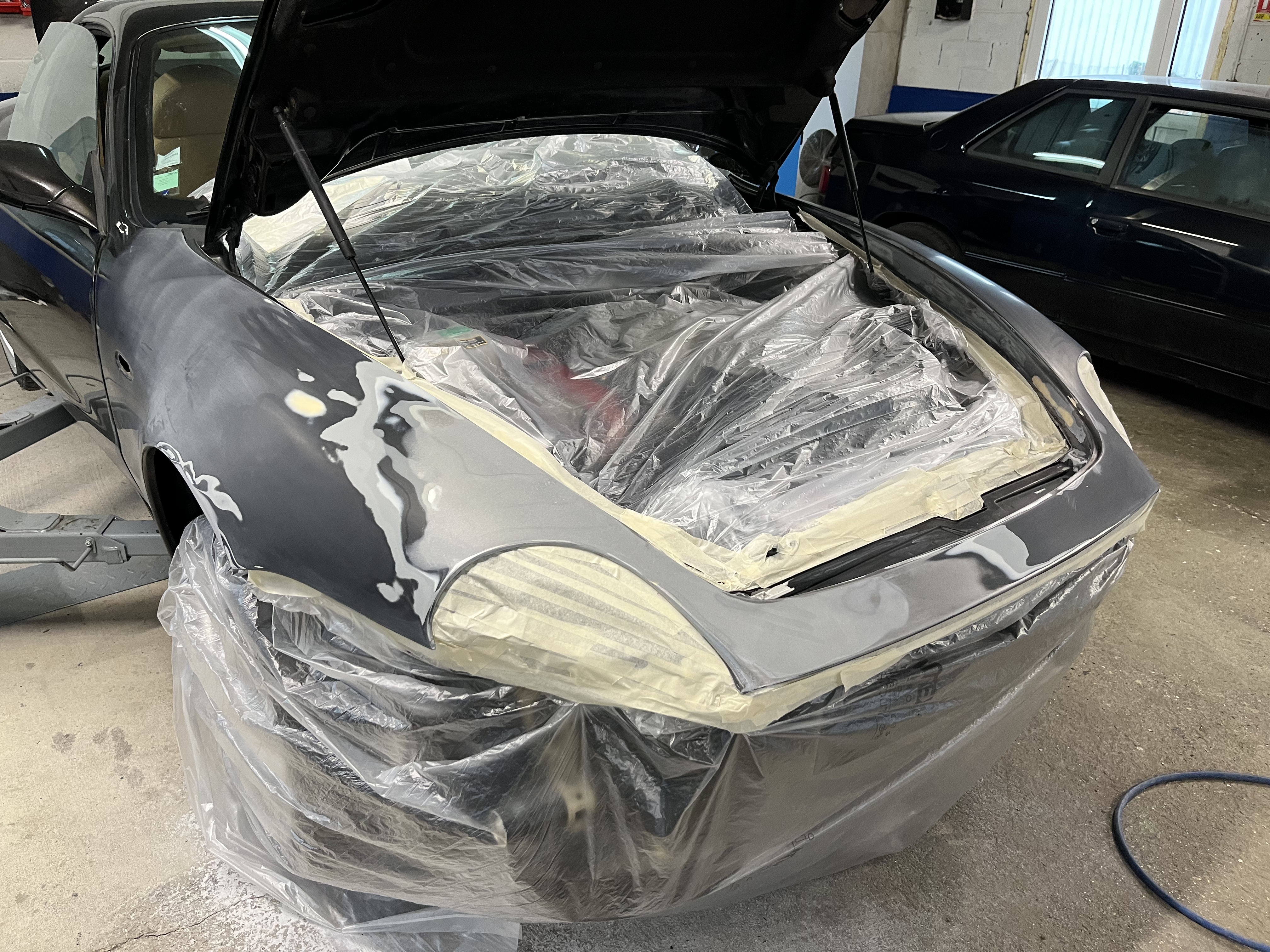

Un peux de carrosserie sur une 3200
Début de semaine peinture
Messages : 9158
Re: divers travaux

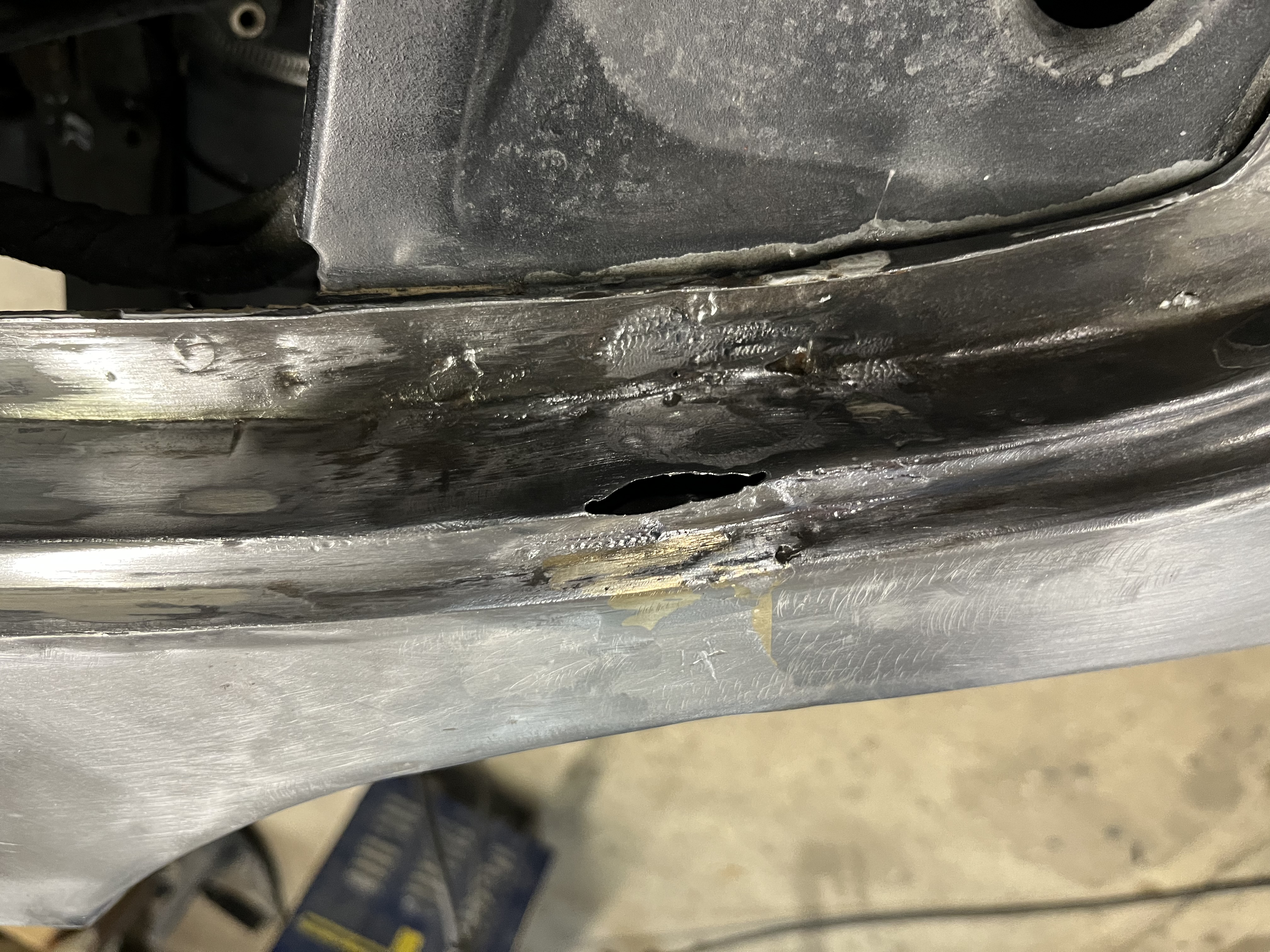

Comment il a pu se faire ce trou dans la gorge? :?
C'est celle de Cedfred dans le fond? il vient de loin...
Messages : 5146
Re: divers travaux
Bah, Quentin attend juste un embrayage pour la finir… mais le fournisseur est en vacances :? !
biturbo1984
Messages : 3258
Localisation : 89
Re: divers travaux
Message par biturbo1984 »
Froggie a écrit :Comment il a pu se faire ce trou dans la gorge? :?
je pense qu'elle a eu un gros choc avant, rien n'est en ligne et le bloc aile avant a été remplacé, il y avait du mastic partout, j'ai tout descendu a la calle pour que ce soir le plus fin possible, dessouder et redresser les parti tordu, et le peu de mastic que j'ai utilise est du mastic alu, bien plus solide que le jaune ou blanc habituel, sa ne bougera plus, ou d'ici 15 ans, car ca reste du mastic ca travail un jour ou l'autre il faut pas le nier.
oui primats de Cédric, entretien et embrayage

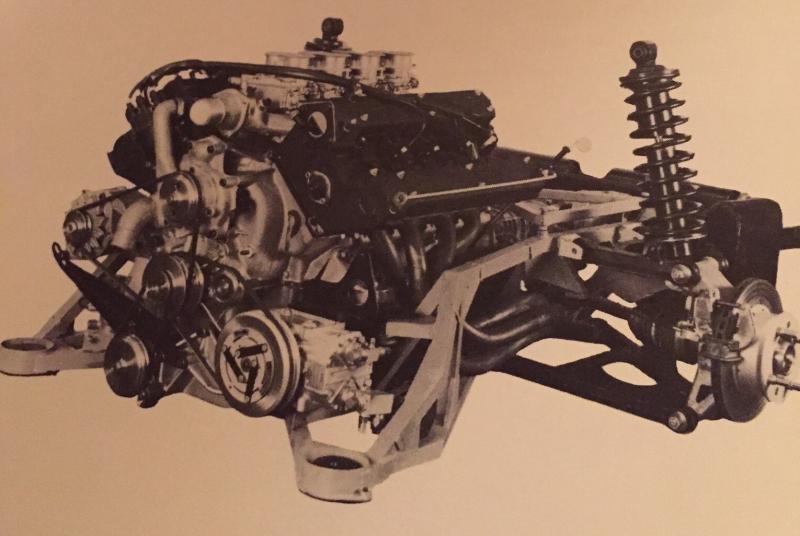

Comment a-t-il pu se casser ce berceau? je croyais qu'il était surdimensionné!
En tous cas ta réparation soudée/triangulée, c'est du lourd 8-)

Je suis plus d’avis à dire le contraire. Elle sont toute tordue.. faux châssis pas suffisamment robustes et structures caisses qui pourri dans les bas de caisse

biturbo1984 a écrit :Je suis plus d’avis à dire le contraire. Elle sont toute tordue.. faux châssis pas suffisamment robustes et structures caisses qui pourri dans les bas de caisse
Là tu m'apprends qqch.
Je croyais que les Bora étaient lourdes à cause de ce berceau démontable costaud, surtout quand on voit l'épaisseur des tubes et les triangulations, le moteur venant ajouter à la rigidité:
Est-ce que l'acier est bas de gamme ou les triangulations/soudures mal faites? Ou alors la fixation du moteur au berceau par des jonctions trop faibles?
Concernant la corrosion, c'est sûr que si on ne fait pas attention (tôles mal traitées), les bas de caisse pourrissent...
