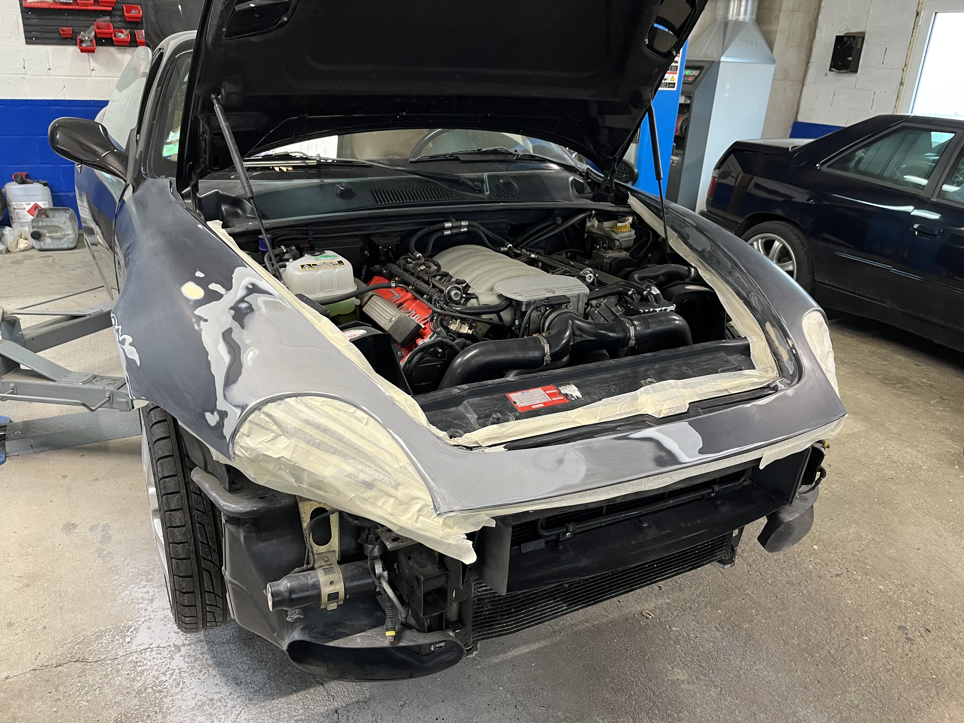

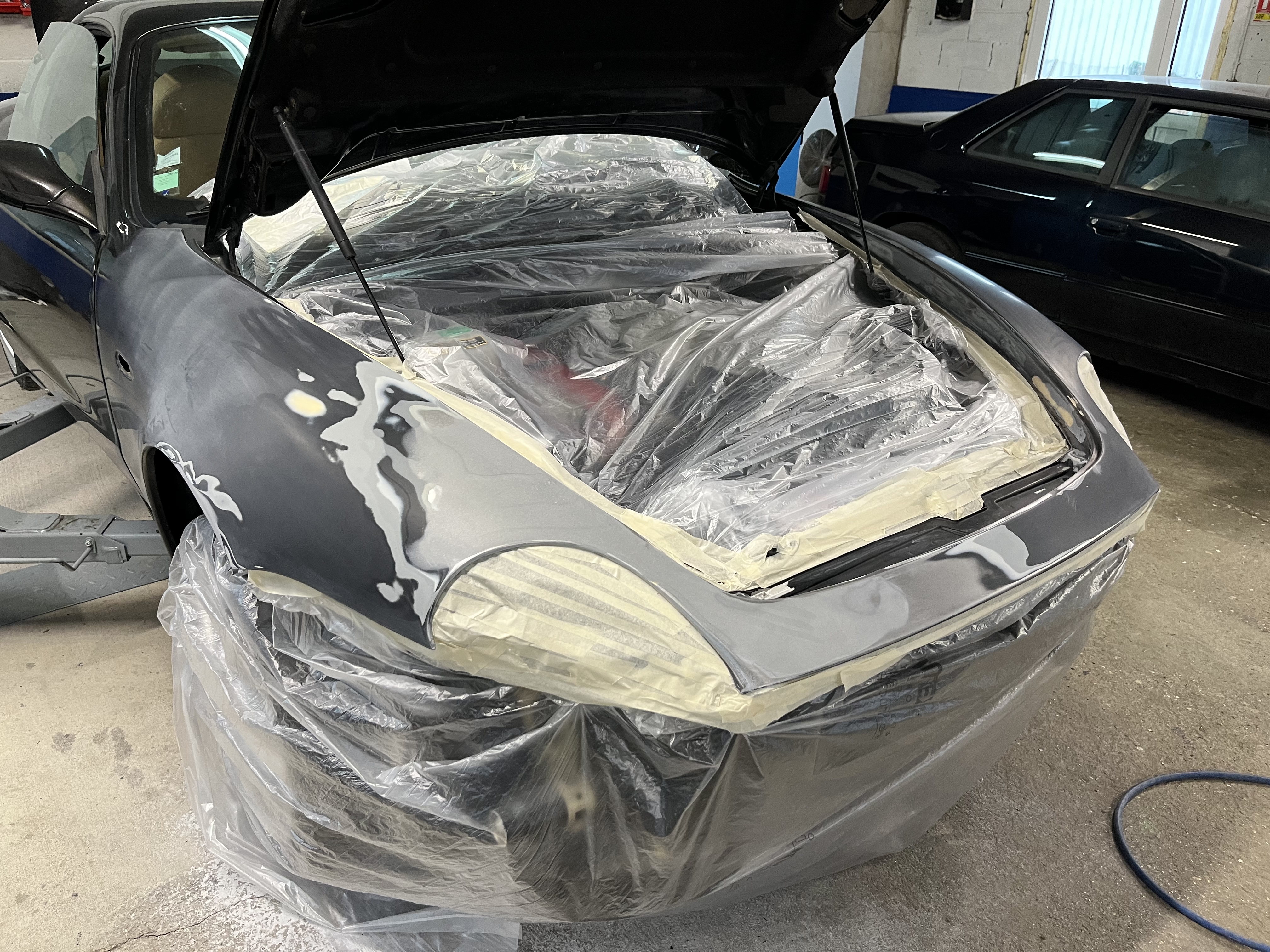

Re: divers travaux

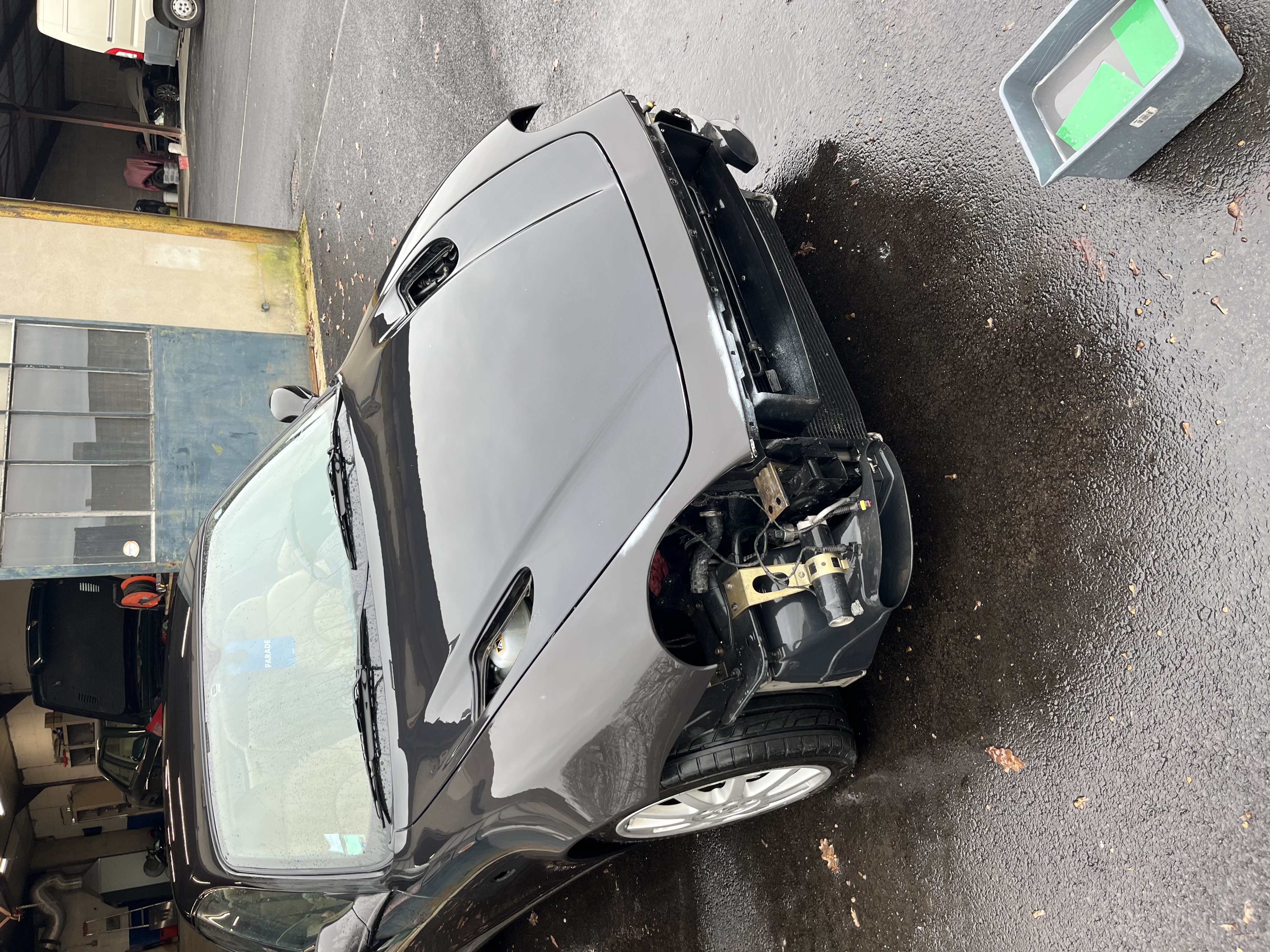

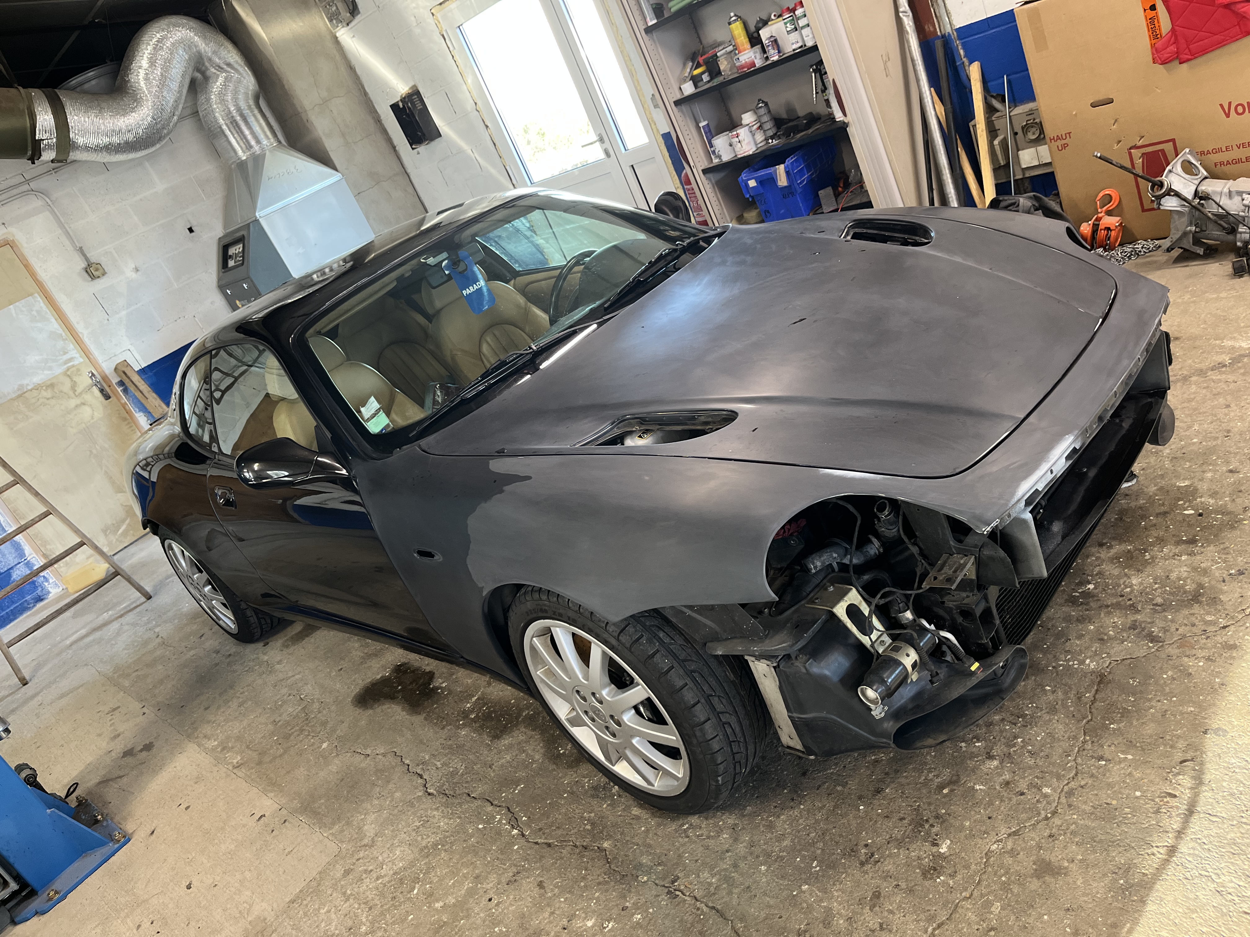

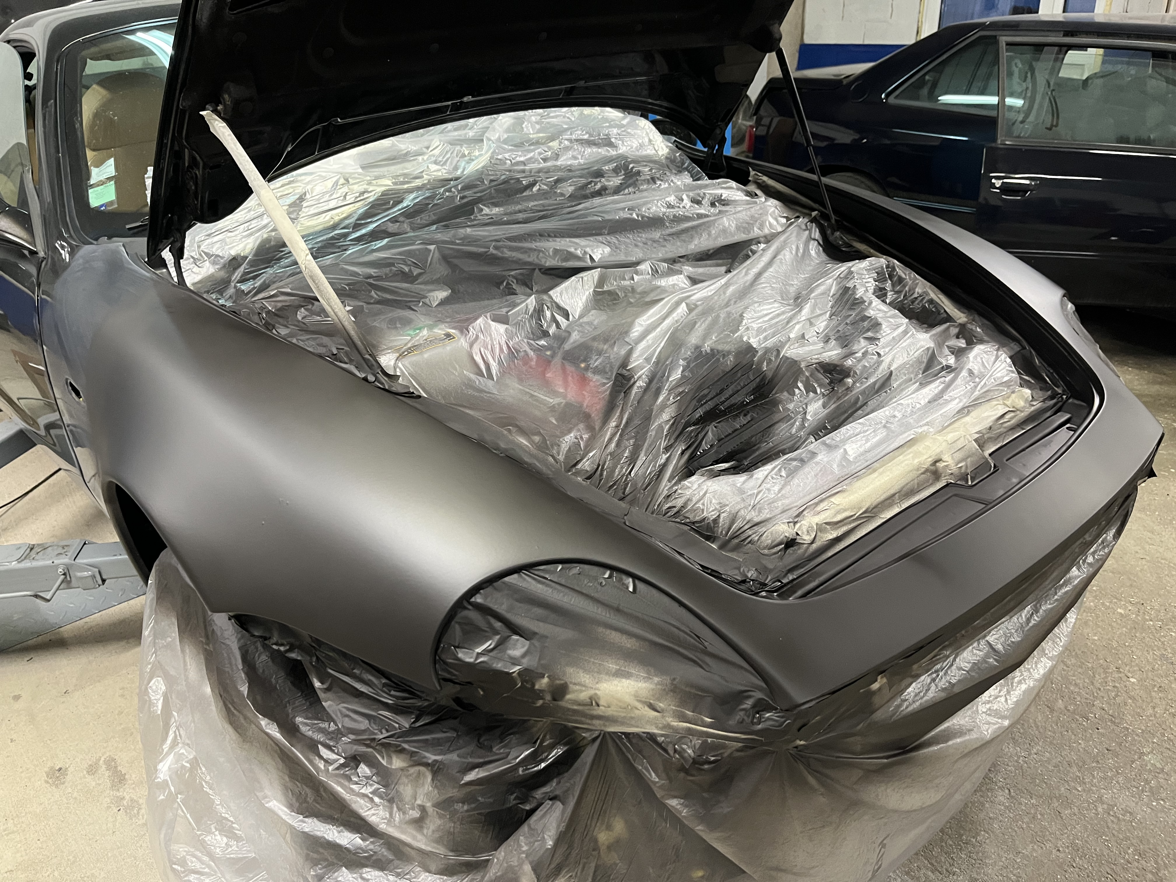

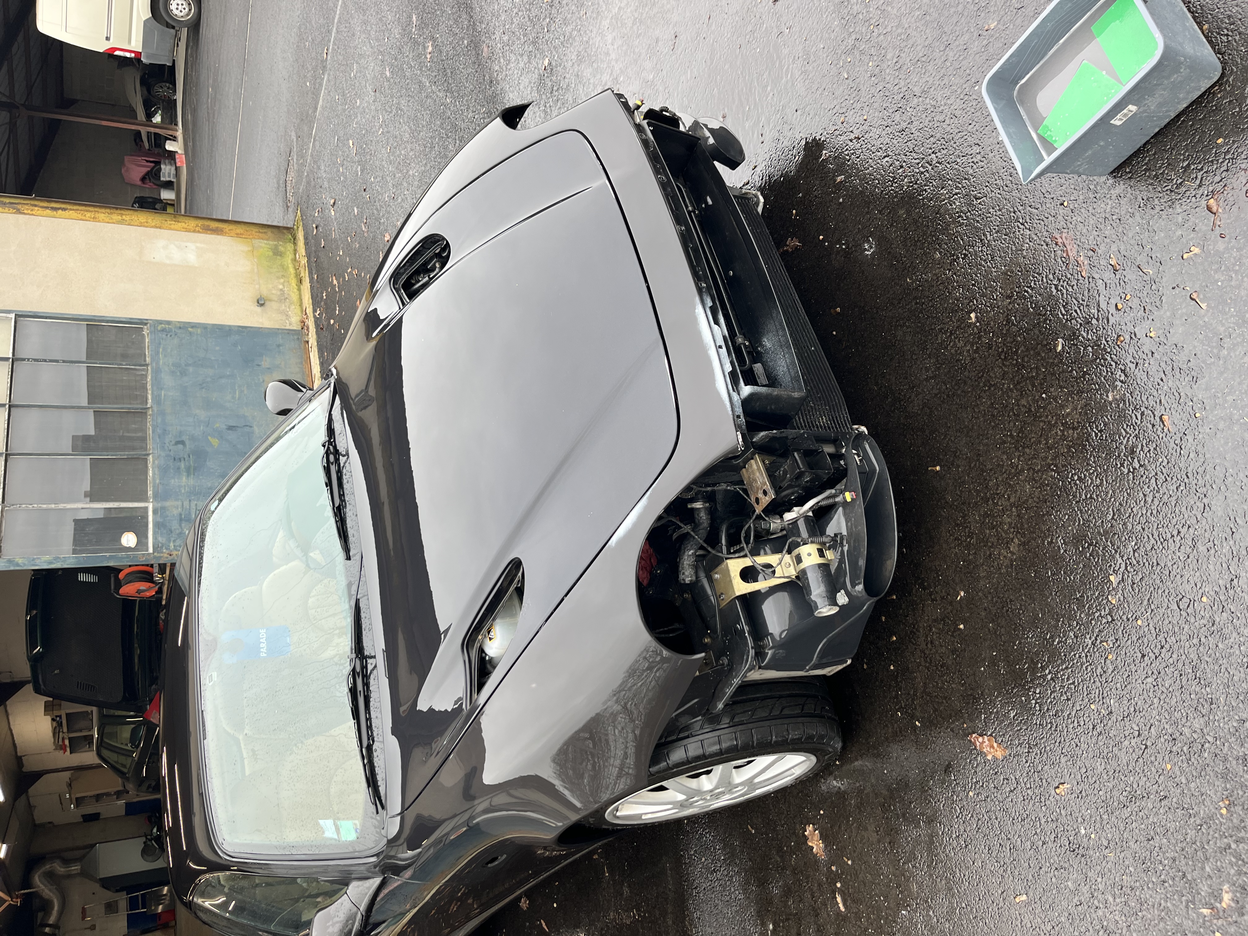

Un peux de carrosserie sur une 3200
Début de semaine peinture

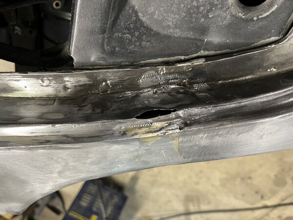

Re: divers travaux

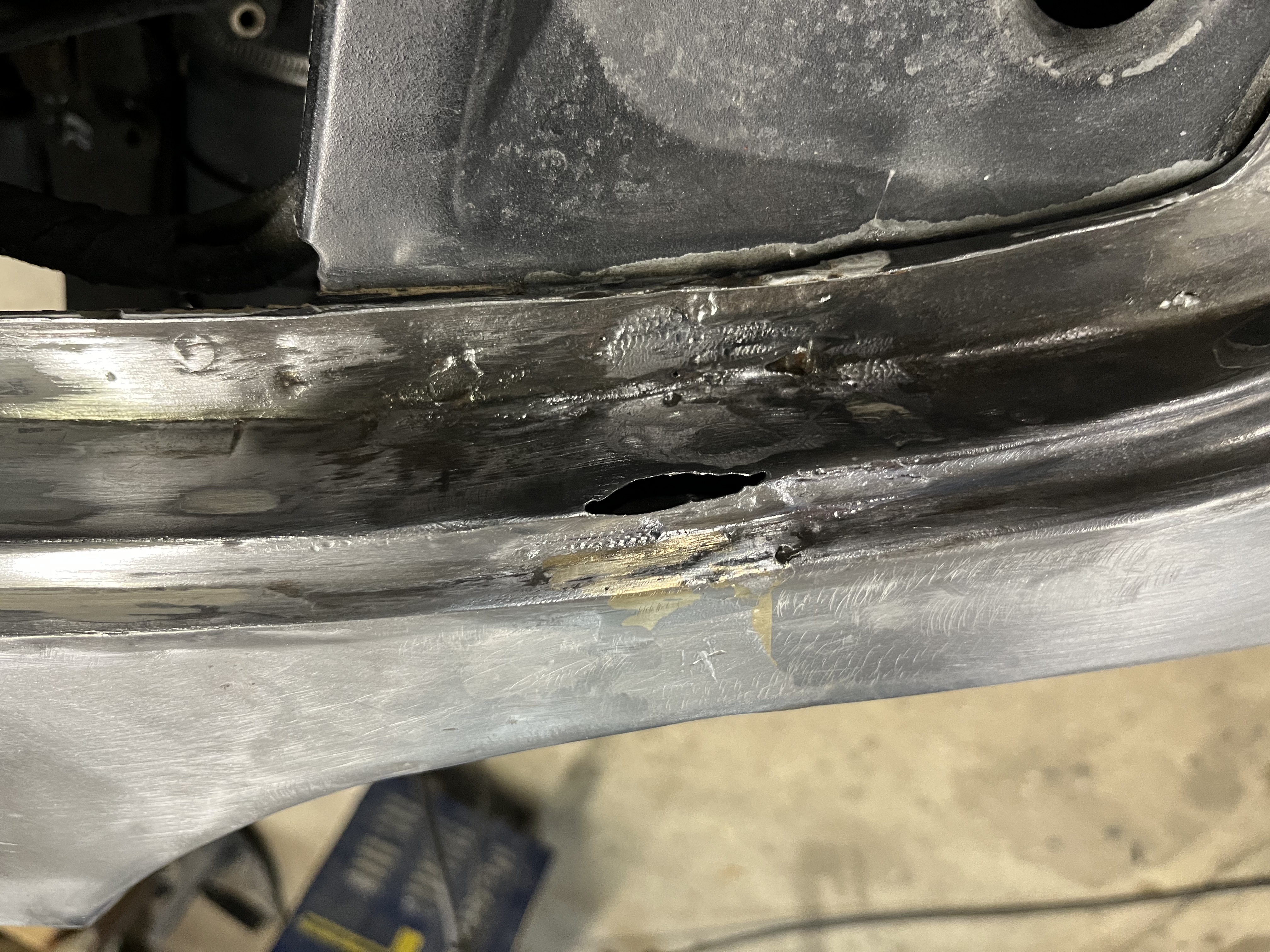

Comment il a pu se faire ce trou dans la gorge?

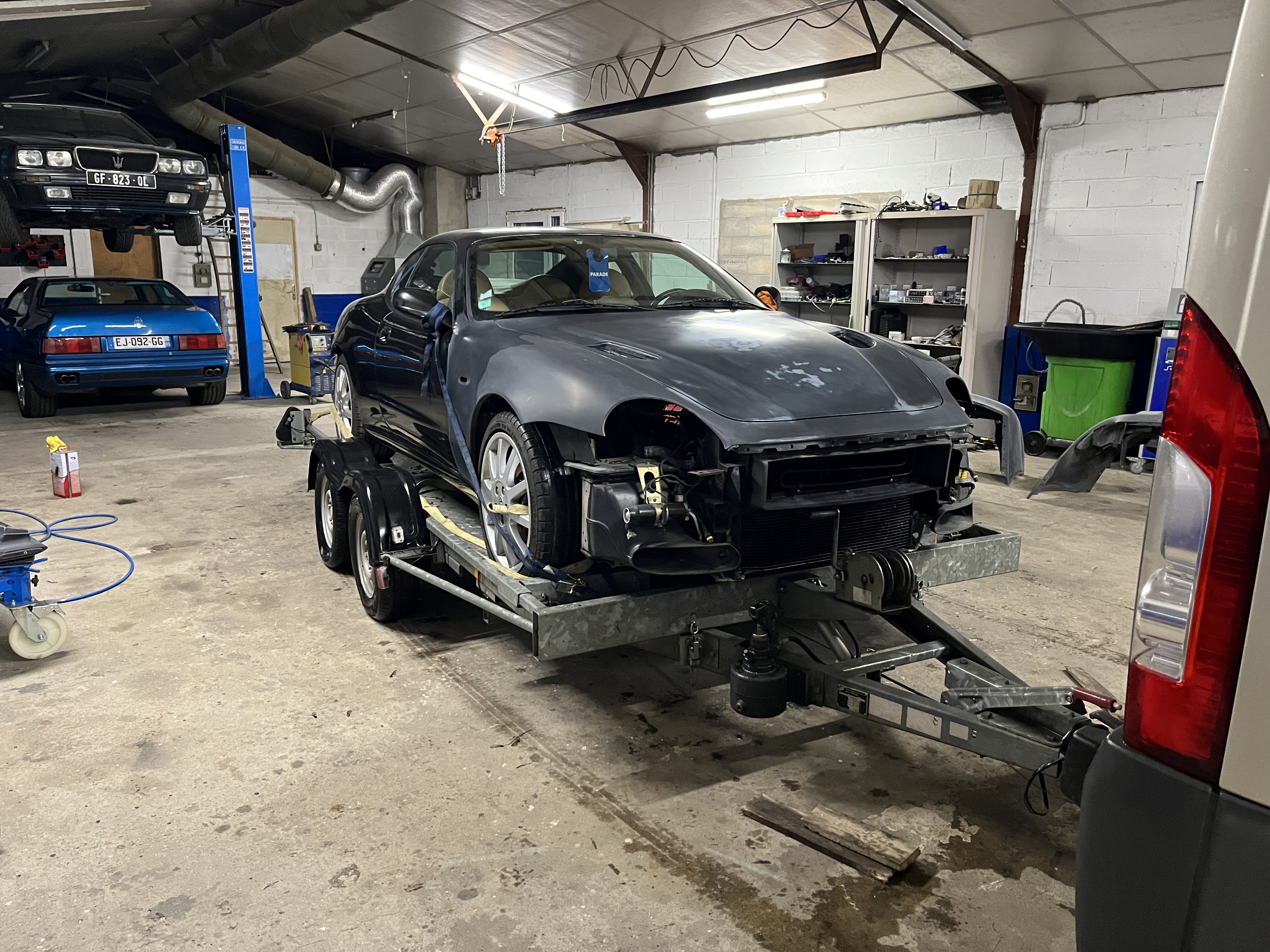

C'est celle de Cedfred dans le fond? il vient de loin...

Bah, Quentin attend juste un embrayage pour la finir… mais le fournisseur est en vacances

Re: divers travaux
je pense qu'elle a eu un gros choc avant, rien n'est en ligne et le bloc aile avant a été remplacé, il y avait du mastic partout, j'ai tout descendu a la calle pour que ce soir le plus fin possible, dessouder et redresser les parti tordu, et le peu de mastic que j'ai utilise est du mastic alu, bien plus solide que le jaune ou blanc habituel, sa ne bougera plus, ou d'ici 15 ans, car ca reste du mastic ca travail un jour ou l'autre il faut pas le nier.Froggie a écrit :Comment il a pu se faire ce trou dans la gorge?![]()
oui primats de Cédric, entretien et embrayage

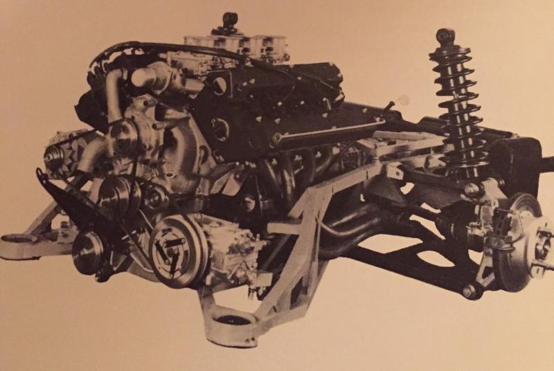

Re: divers travaux
Comment a-t-il pu se casser ce berceau? je croyais qu'il était surdimensionné!
En tous cas ta réparation soudée/triangulée, c'est du lourd

Re: divers travaux
Je suis plus d’avis à dire le contraire. Elle sont toute tordue.. faux châssis pas suffisamment robustes et structures caisses qui pourri dans les bas de caisse
- Messages : 9193
Re: divers travaux
Là tu m'apprends qqch.biturbo1984 a écrit :Je suis plus d’avis à dire le contraire. Elle sont toute tordue.. faux châssis pas suffisamment robustes et structures caisses qui pourri dans les bas de caisse

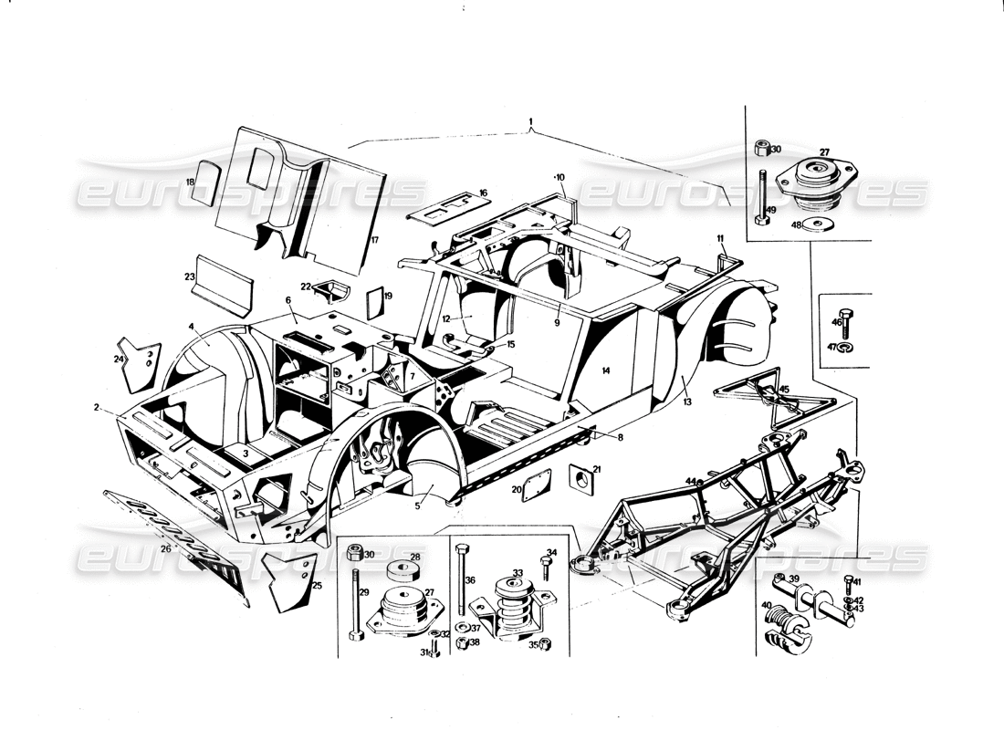

Je croyais que les Bora étaient lourdes à cause de ce berceau démontable costaud, surtout quand on voit l'épaisseur des tubes et les triangulations, le moteur venant ajouter à la rigidité:
Est-ce que l'acier est bas de gamme ou les triangulations/soudures mal faites? Ou alors la fixation du moteur au berceau par des jonctions trop faibles?
Concernant la corrosion, c'est sûr que si on ne fait pas attention (tôles mal traitées), les bas de caisse pourrissent...
