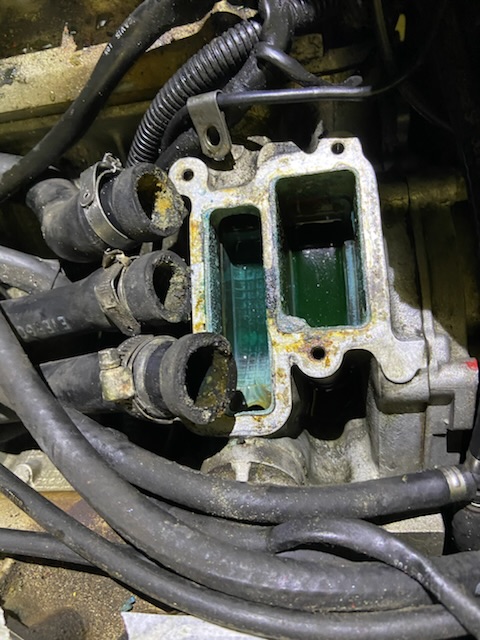

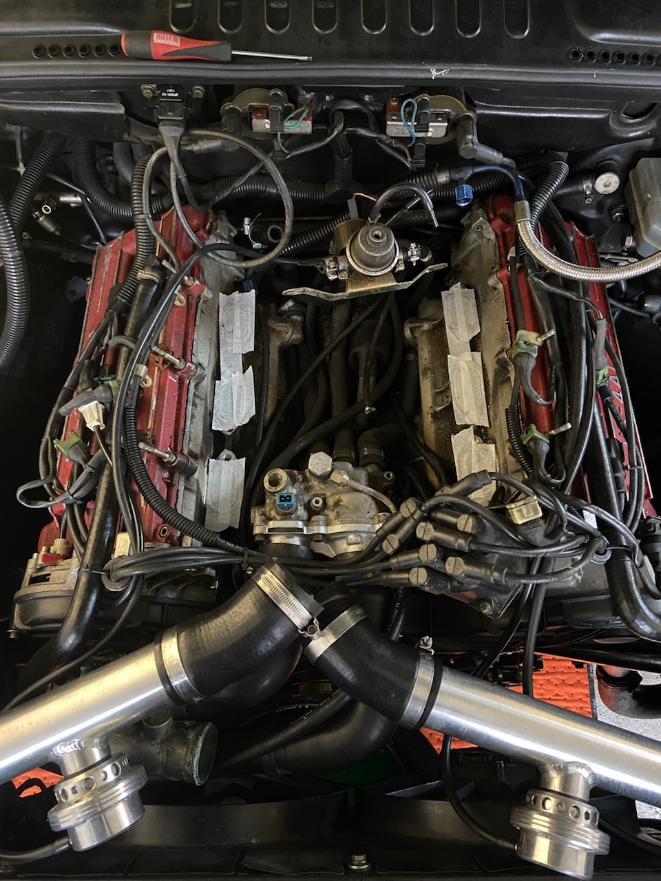

Bon puisque MTT était hors ligne je me suis décidé à m’attaquer à ma fuite de LDR…
Déjà documentée par konimino, c’est le joint entre le boîtier de thermostat et le bloc qu’il faut remplacer. Donc démontage de l’injection, du plénum et du boîtier de thermostat. J’en suis là :
Au final rien de très compliqué hormis des durites récalcitrantes (peut-être le froid ?) et une empreinte de vis foirée qui m’a donné du fil à retordre : perceuse puis extracteur de vis…
Je vais en profiter pour faire nettoyer et contrôler les injecteurs et rampes chez un spécialiste, et repeindre le plénum.
Si vous avez des tips pour le nettoyage du « V » sans en foutre plein dans les puits de soupapes d’admission je suis preneur, je pense y aller au dégraissant FACOM qui marche d’enfer en bouchant les puits avec des chiffons.

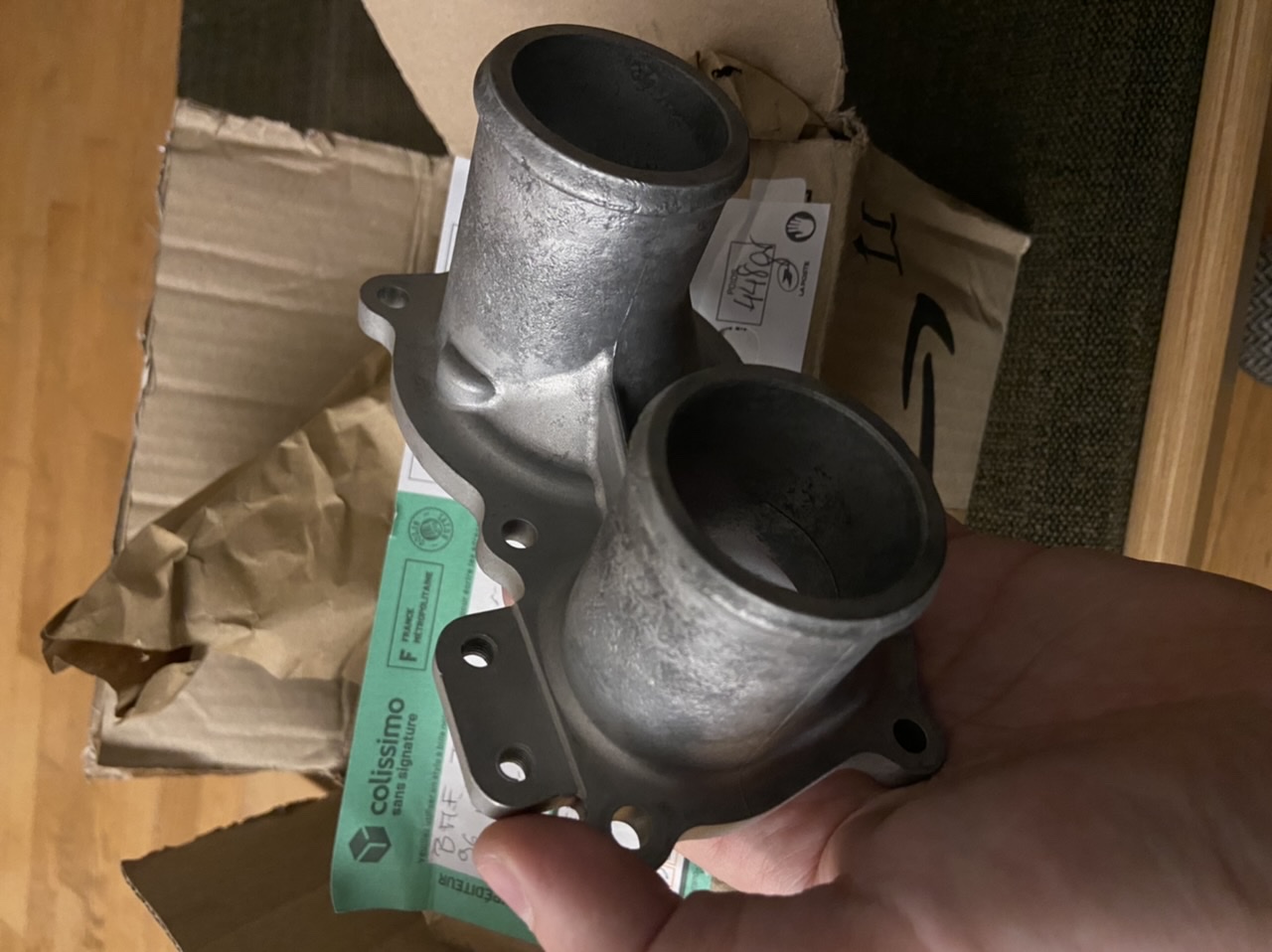

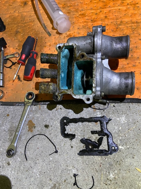

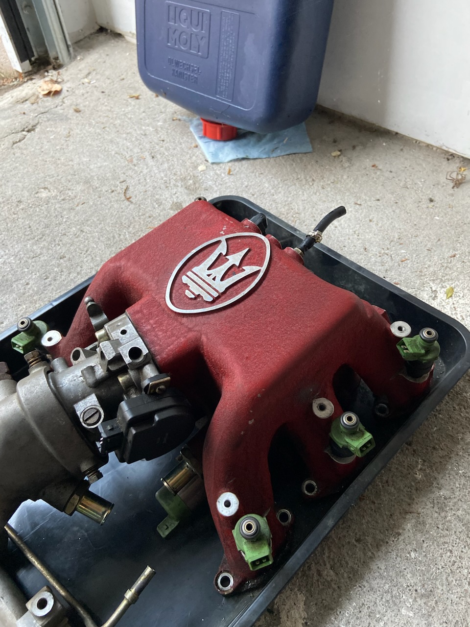

Bon mes injecteurs et rampes sont revenus tout propres et surtout, ils fonctionnent bien.
J’ai continué le démontage car je dois apporter le plénum en peinture ce soir et je compte aussi déposer le corps de thermostat pour le faire microbiller. Et ça sera pas du luxe.
Bon vu la gueule du joint on peut pas dire que j’aie perdu mon temps. Nettoyage tant bien que mal de l’intérieur du « V » au super dégraissant FACOM (j’adore ce truc). Je sais pas trop comment faire pour aller nettoyer le fond qui est bien crado, peut-être un coup d’aspirateur on verra. Nettoyage des portées de joints (boîtier de thermostat et plénum).
Les durites sont un peu encrassées mais en bon état donc je vais les laisser, tant mieux car galère pas possible pour les déposer. J’ai quand même enlevé ce que je pouvais de crasse.
Tant que j’en suis là, si quelqu’un a une référence pour remplacer la sonde de température « WTS05 », on en trouve sur le net mais elles n’ont pas toutes les mêmes plages de température.
J’aimerais aussi tester mon régulateur de pression, mais je ne sais pas si c’est faisable quand tout est démonté ?
