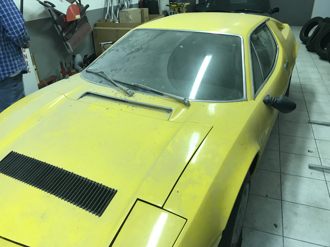

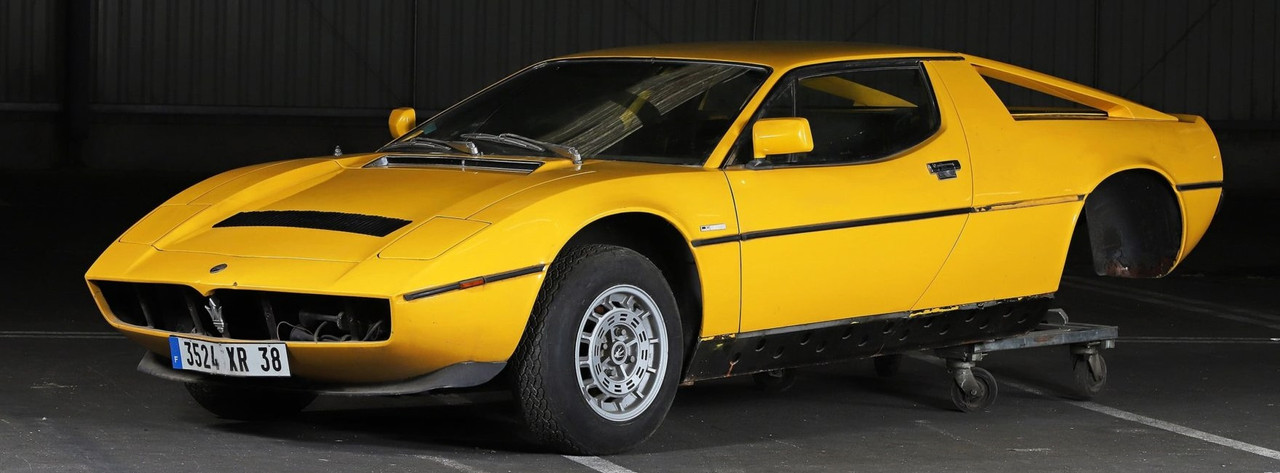

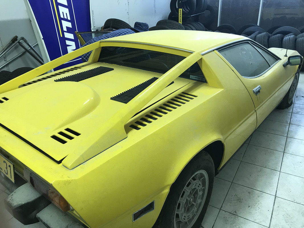

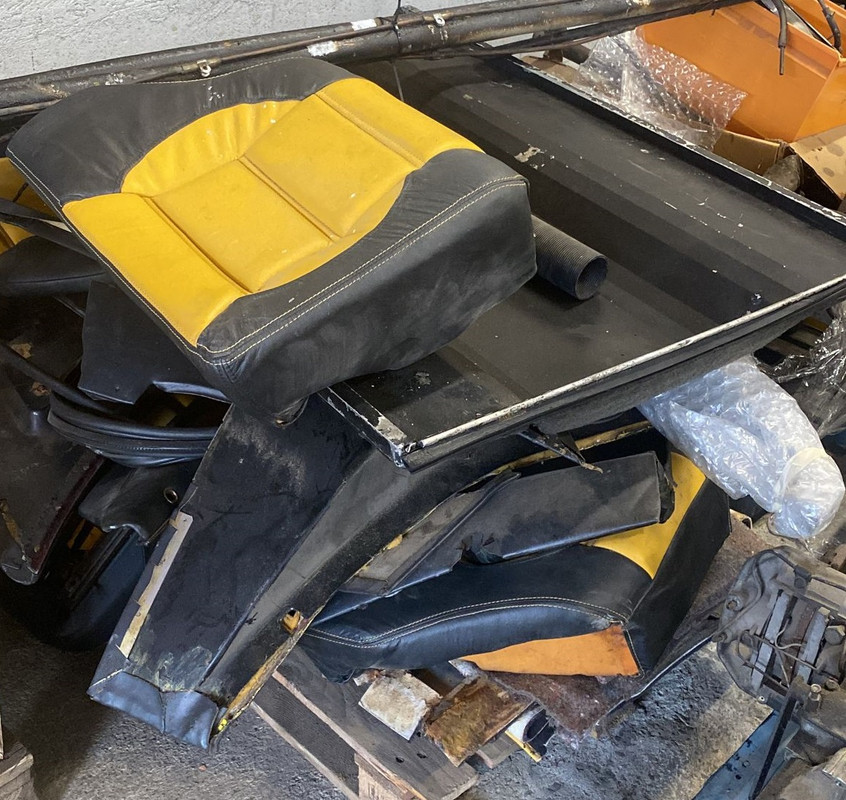

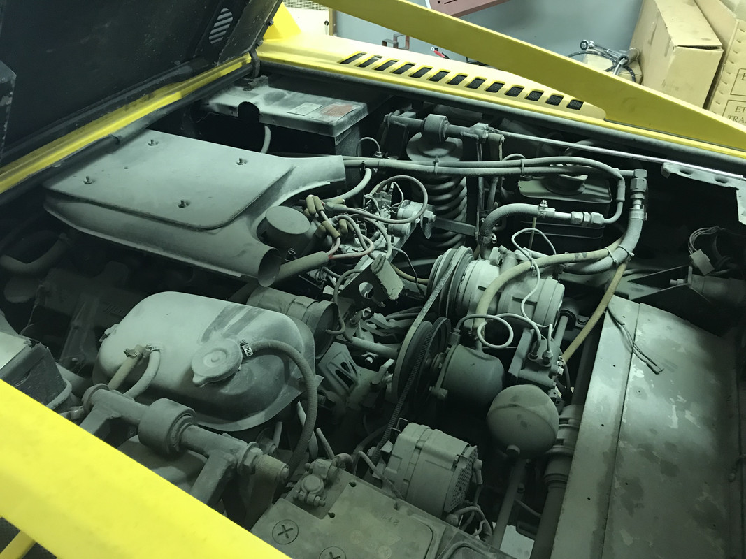

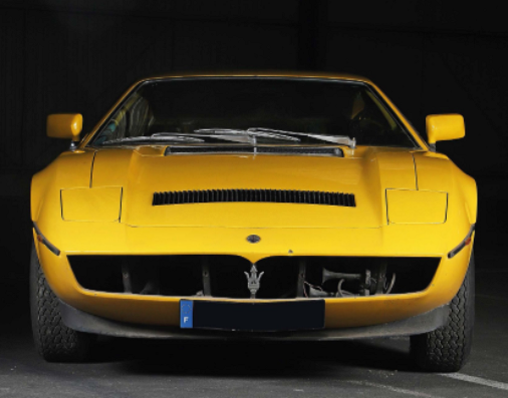

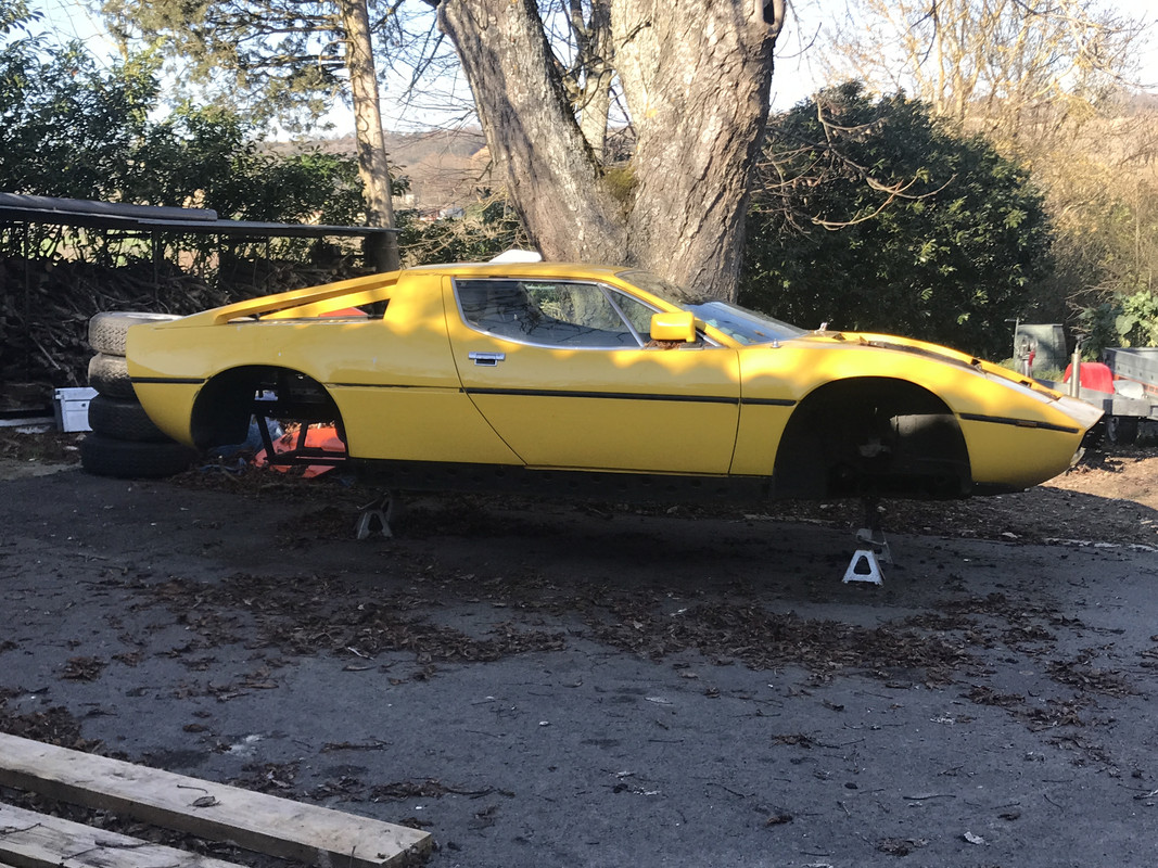

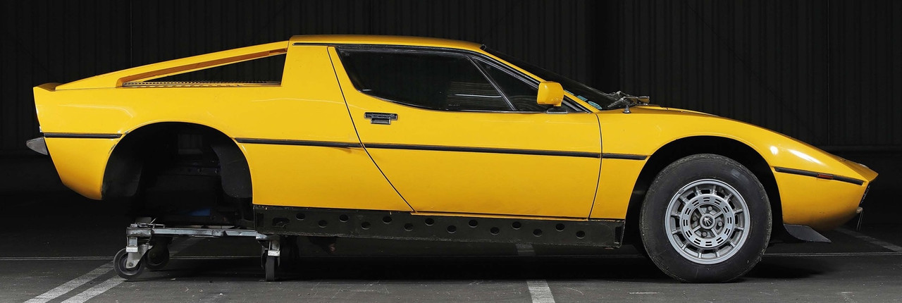

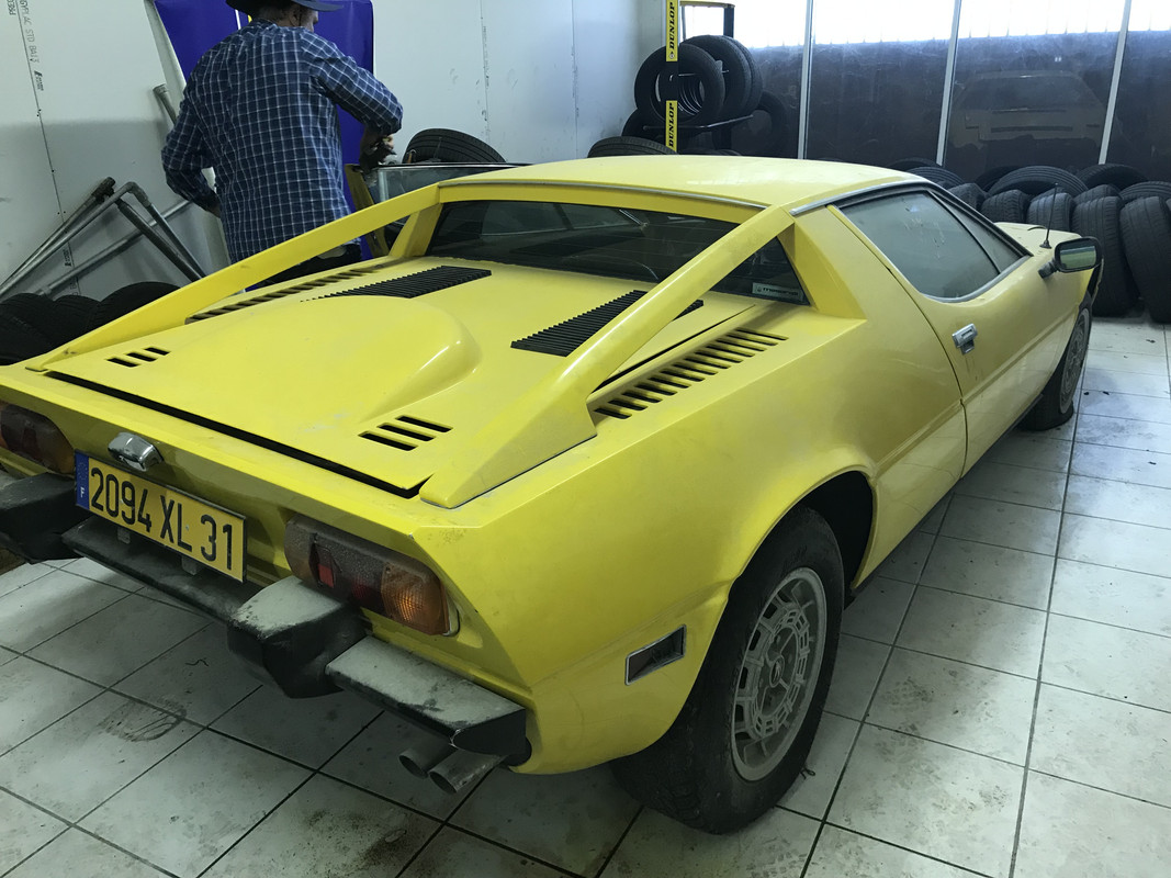

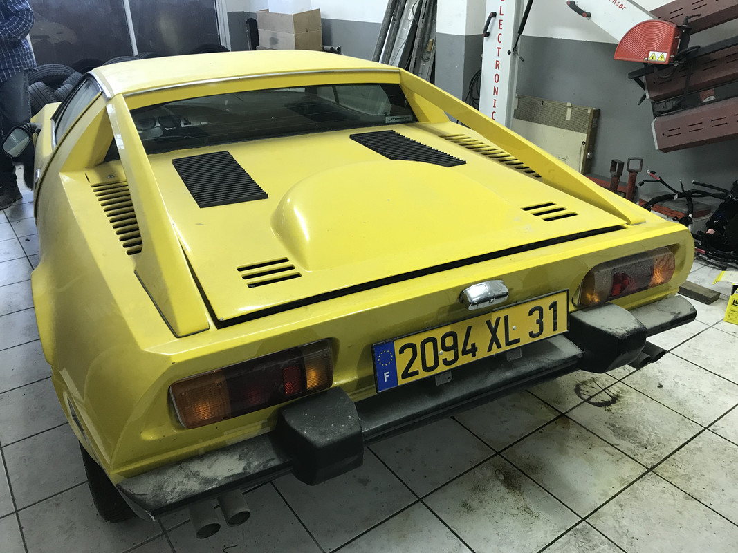

Voici donc une de mes Merak achetée aux enchères chez Aguttes. C'est une SS de 1981en provenance de l'Isère au même propriétaire depuis 20ans. Commencée à restaurer puis abandonnée dans un coin, je l'ai récupérée dans cet état.
Clarel
- Messages : 8378
Re: Maserati Merak
Ah oui, y a du boulot en perspective!
Elle est complète?
Et comptes-tu faire toi-même le remontage et la restauration ou vas-tu sous-traiter une partie?
En attendant, la caisse a l'air saine sans corrosion apparente (le plus important). Ca nous fera un beau canari à l'arrivée
Impatient de voir les prochaines étapes, bon courage!
Elle est complète?

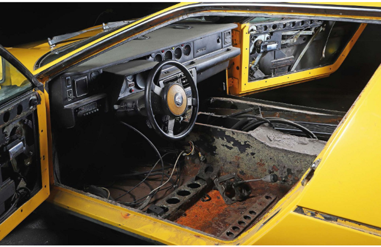

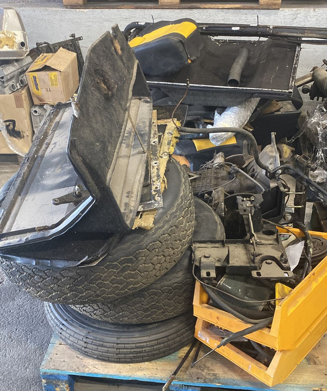

Pour l'instant, j'ai juste fait l'inventaire de l'ensemble et tout y est. Seuls les trains ont été tombés, je veux les sabler et faire traiter en priorité en même temps que ceux de l'autre dont je vais vous raconter sa restauration qui est bien plus avancée.

Wouahou, une Merak jaune, c est splendide.

Je vais tout faire à 90% sauf le décapage, la cataphorèse, et le l'électro-zingage des pièces ainsi que de la visserie.Froggie a écrit :Ah oui, y a du boulot en perspective!
Elle est complète?

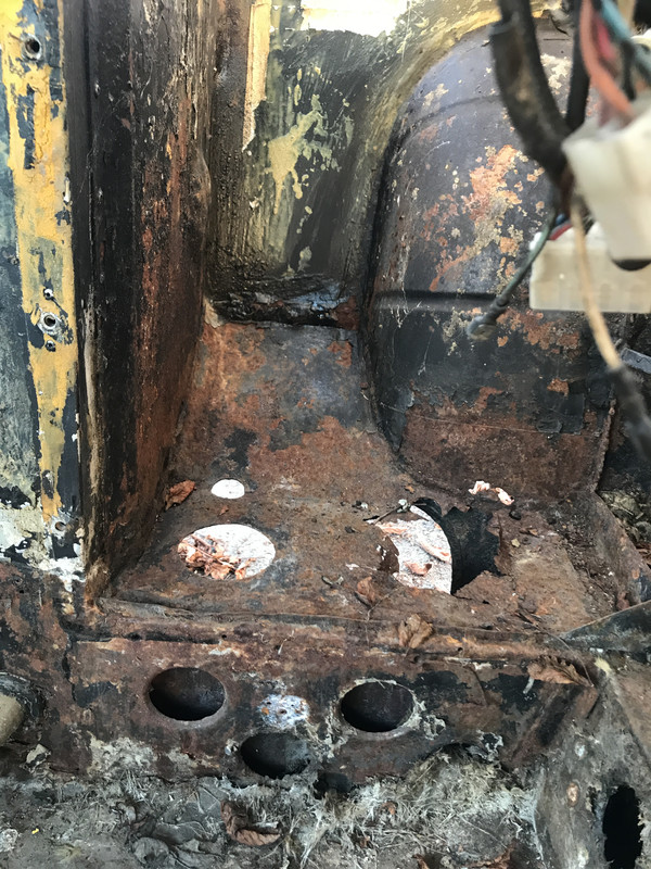

Mais tu te trompes Froggie, parfois les peintures sont aussi comme le maquillage des jolies femmes: présent pour tromper le séducteur séduit, mais surtout pour cacher la misère !!!
Exemple, l'emplacement des 2 réservoirs situés entre les sièges AR et le compartiment moteur. Perforés de part en part à cause des extracteurs d'air situé le long de chaque aile AR, cela devient des entrées d'eau qui stagnent entre le réservoir et le plancher. Ainsi à l'abri du regard, la vilaine peut faire tranquillement sont travail à l'abri des regards !!!
Si vous achetez une Merak, 1ère des choses à faire, c'est de planter un tournevis par dessous au niveau des réservoirs. Les petits malins masquent ce "cancer" récurrent par le blackson. Même les soi-disant experts en anciennes s'y font prendre.
Et sa couleur d'origine n'est pas le "Nuovo Giallo 20-Y-490" (Jaune) mais le "Oro longchamps metal 133-Y-18" (Or Longchamps métallisé)
Clarel
- Messages : 8378
Re: Maserati Merak
J'étais au courant pour les fonds de réservoir, maladie des Merak à cause de cette mauvaise conception des grilles de capot et du bouchon de remplissage. Mais la tienne avait l'air bien, donc effectivement un beau maquillage...
Il y a d'autres faiblesses aussi, mécaniques, mais tu as l'air de bien connaître le sujet.

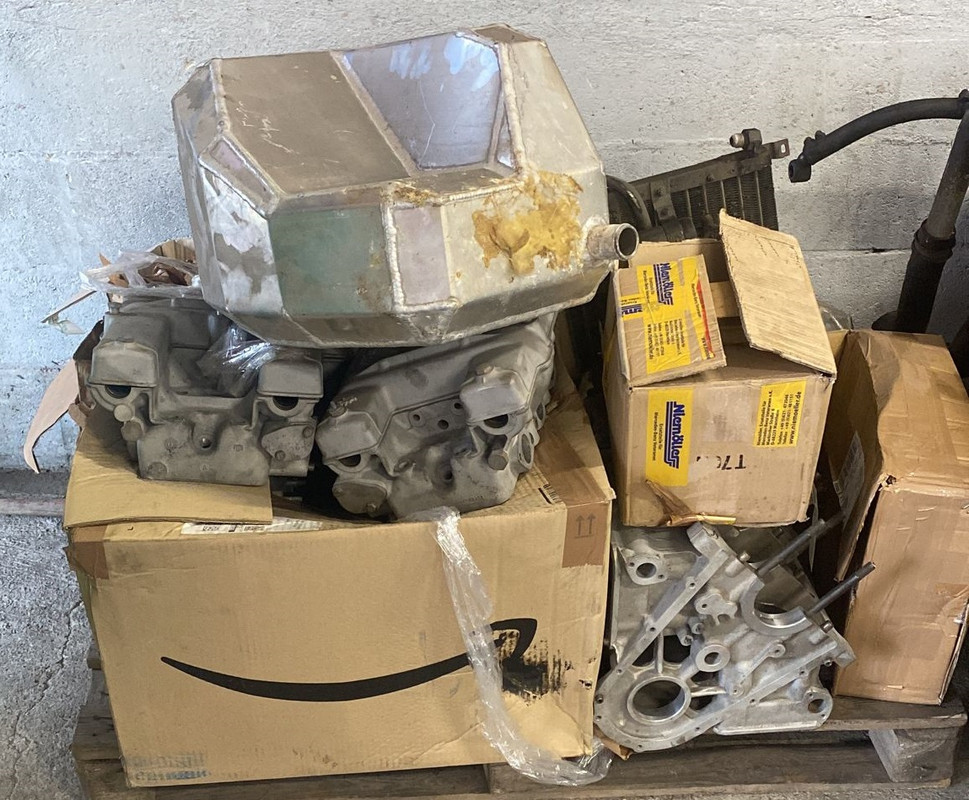

Froggie, le fond des réservoirs c'est l'eau contenue dans l'essence. Sur les photos de la SS, tu vois qu'ils les ont déjà refait en aluminium. A l'époque il ne traitaient rien en cataphorèse, toutes les marques avaient ce problème. Maintenait résolu avec les réservoirs en composants synthétiques.Froggie a écrit :J'étais au courant pour les fonds de réservoir, maladie des Merak à cause de cette mauvaise conception des grilles de capot et du bouchon de remplissage. Mais la tienne avait l'air bien, donc effectivement un beau maquillage...

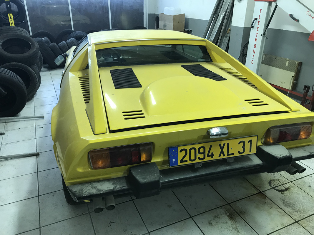

Je vous présente la Merak US, restée dans son jus pendant 30 ans ...
Je l'ai doucement éveillée en l'embrassant, lui ai promis une seconde vie de VRAI princesse et de lui enlever ces vilaines prothèses mammaires à l'américaine. Alerte à Malibu c'est fini, d'ailleurs elle ne s'appelle pas Casey !!!
