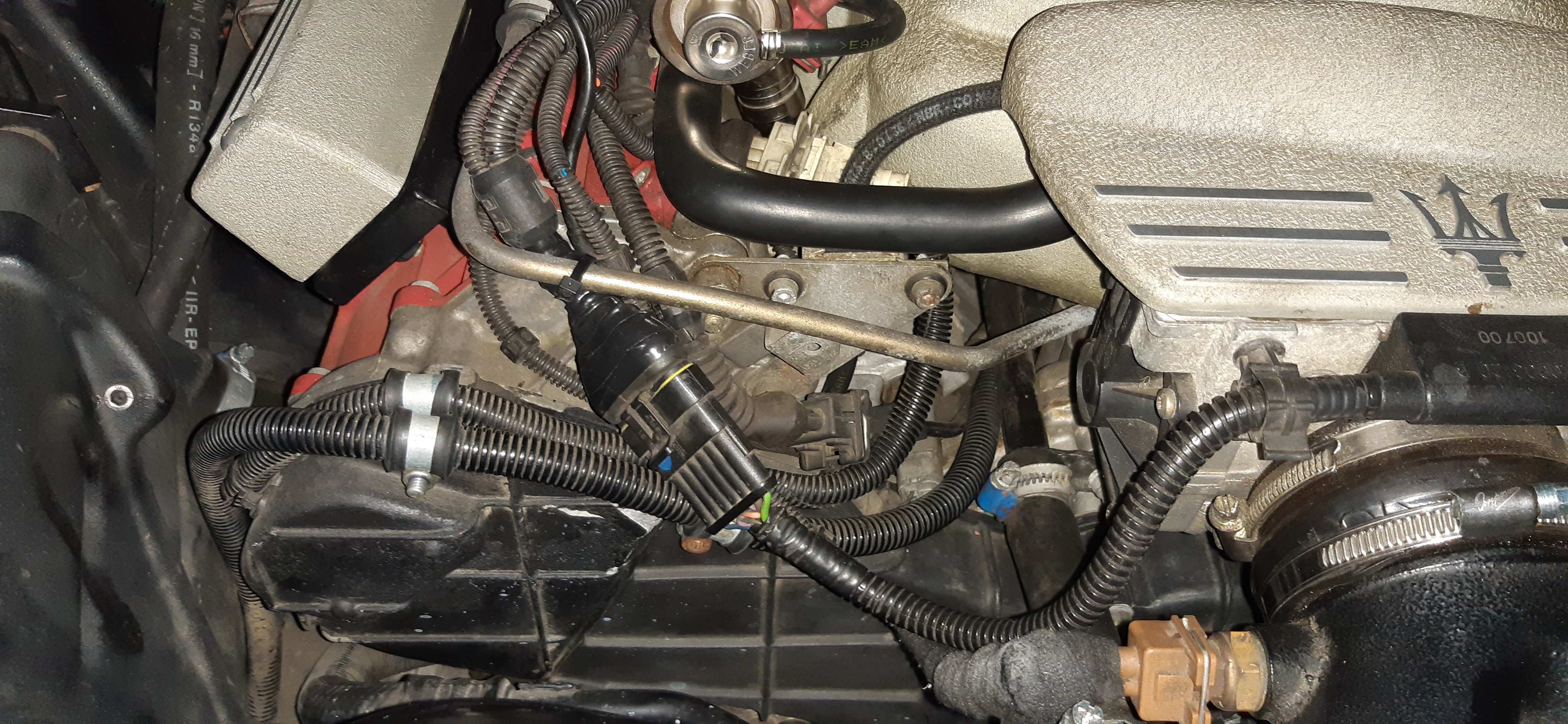

Question aux spécialistes, à quoi servent ces deux tubes en caoutchouc sur le flanc droit de la baie moteur (entourés en rouge)?
Olivier
Autre point, c'est un peu le fouillis autour de mon connecteur de boitier papillon, les câbles sont fixés n'importe comment. A l'occasion, un proprio de 3200 pourrait-il me faire une photo similaire de la zone pour que j'y mette un peu d'ordre (pas d'urgence !) ?
Merci pour votre aide !Olivier
3200GTA de 2000, Blu Nettuno, Intérieur beige, 103000km au 21/12/2021, 106600km au retour de la sortie Pentecôte 2024 !
Re: 3200GTA blu nettuno d'olive78
Je te rassure (ou pas), c'est le même fouilli quand c'est sorti d'usine !
