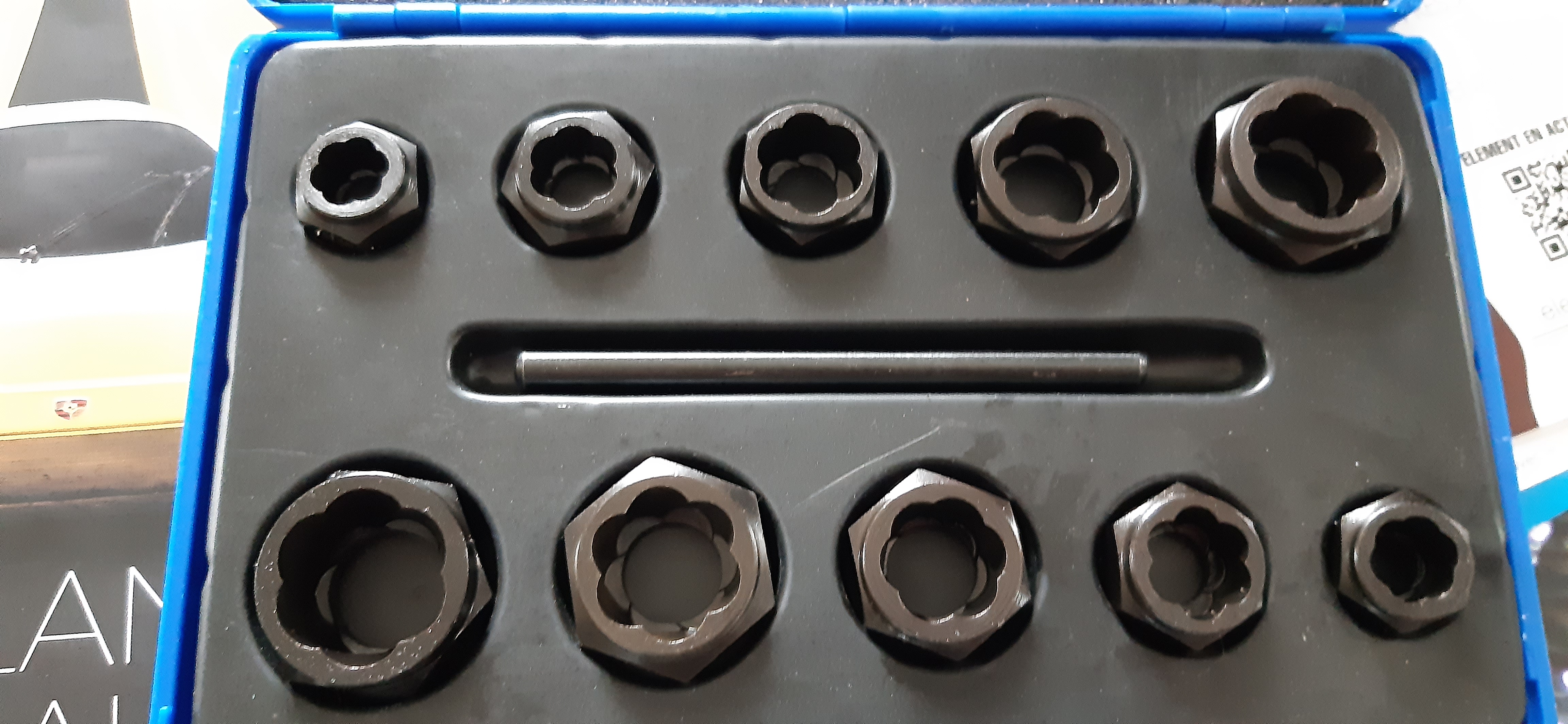

Ca y est, j'ai finalement réussi à dévisser ce satané bouchon de remplissage de la BVA !
J'avais repéré sur le net des douilles d'extraction pour les écrous à la tête foirée, et j'ai profité de ma visite à Rétromobile pour en acheter un coffret. Je n'ai pu essayer cette trouvaille que ce weekend car il me fallait une clé plate de 26 (à œil), que je n'avais pas...

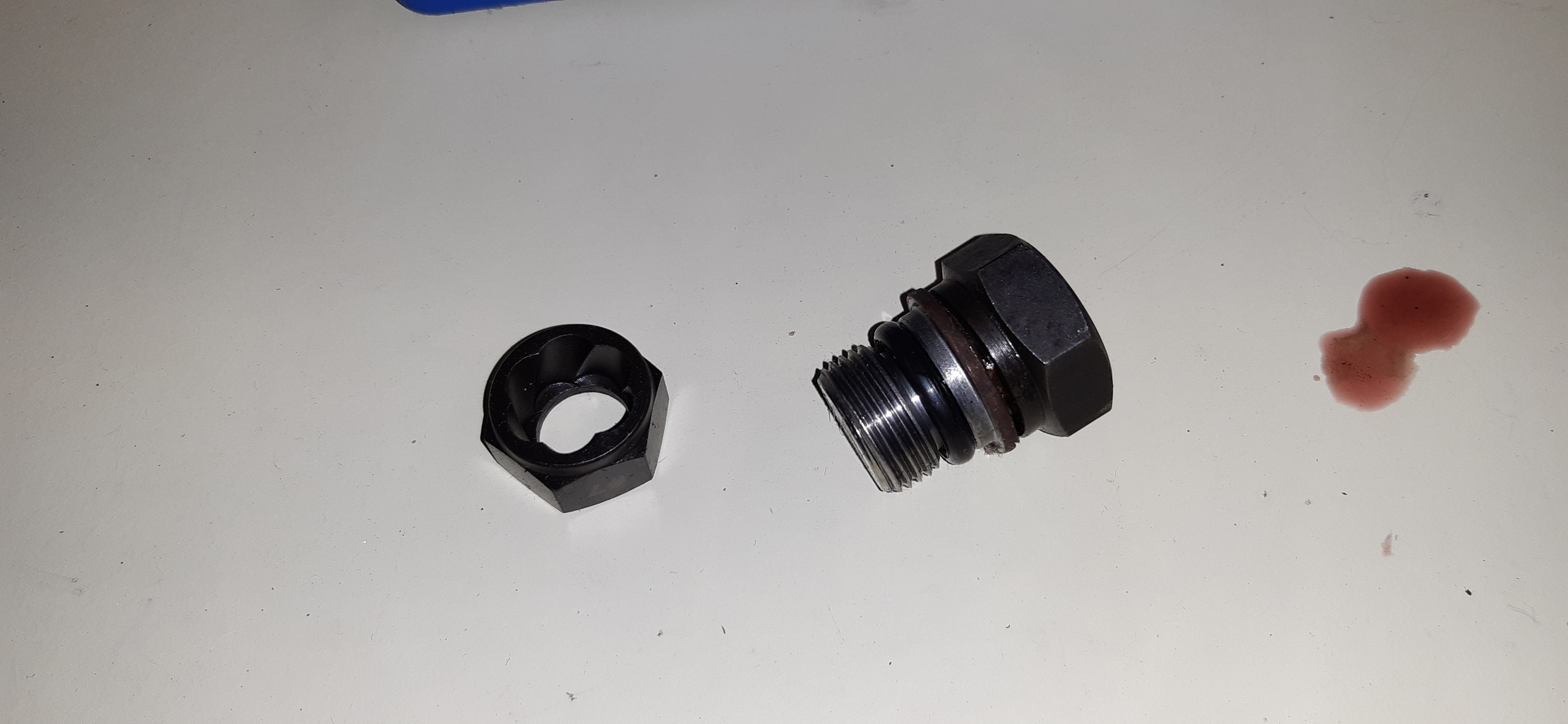

En 30 secondes le tour était joué. Sans doute les coups de burin et les injections de WD40 y ont fait. Au début de la rotation, la douille vient mordre fortement dans la tête de la vis, puis ensuite se bloque contre la collerette de la vis. Il suffit alors d'utiliser la clé comme avec une vis hexagonale classique. Avec un peu de force (mais vu le bras de levier de la clé de 26, ce fut facile), le bouchon s'est débloqué ! :lol:
On voit le bouchon avec sa douille d'extraction en place et une autre douille à côté

Coffret bien pratique oui.

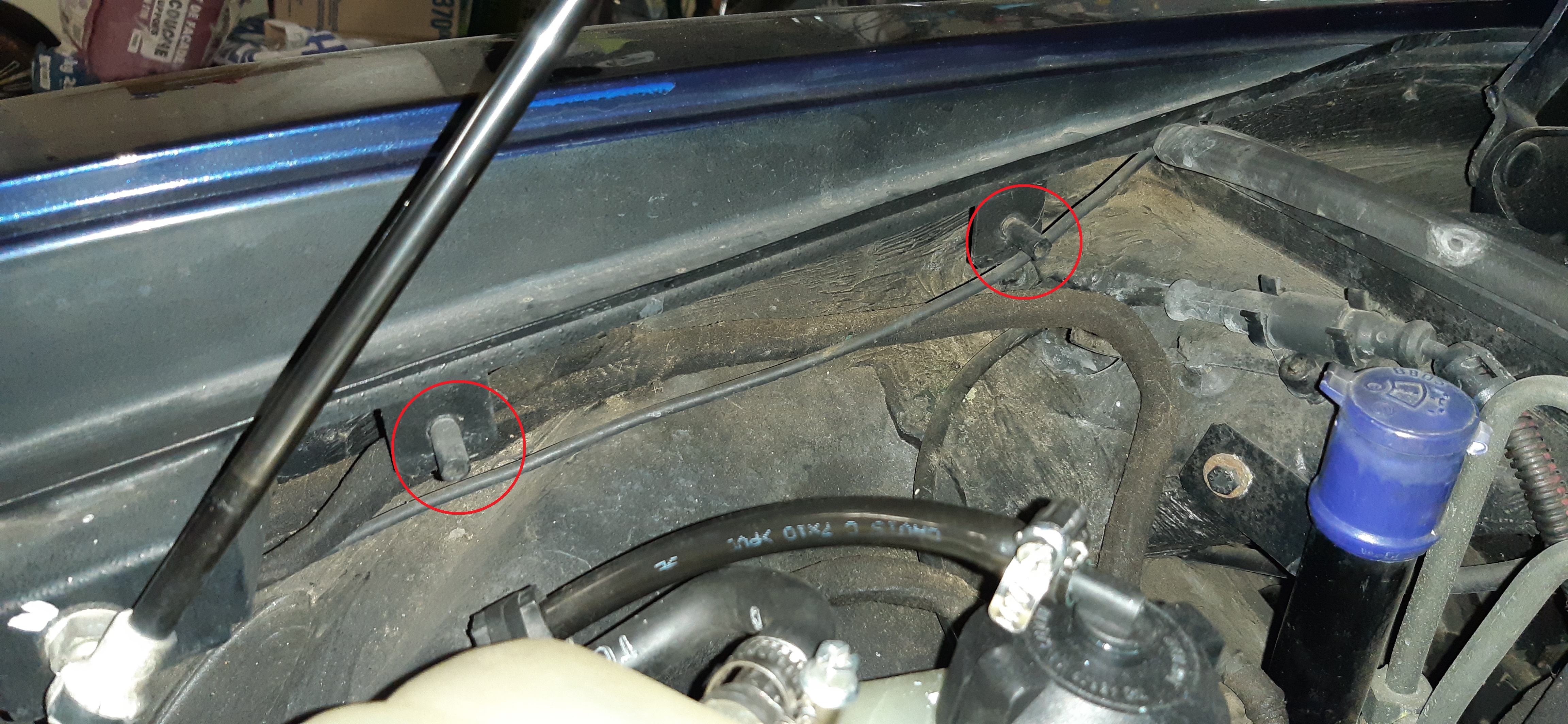

Question aux spécialistes, à quoi servent ces deux tubes en caoutchouc sur le flanc droit de la baie moteur (entourés en rouge)?

Je te rassure (ou pas), c'est le même fouilli quand c'est sorti d'usine ! :mrgreen:
