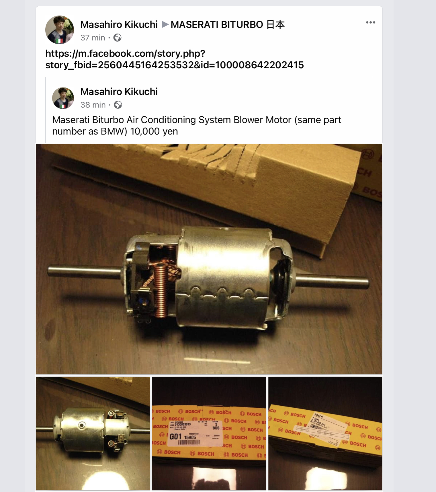

De Masahiro, pour le moteur de ventilation

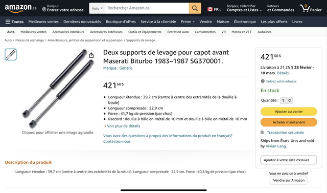

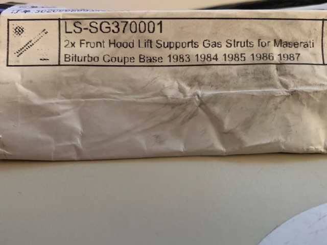

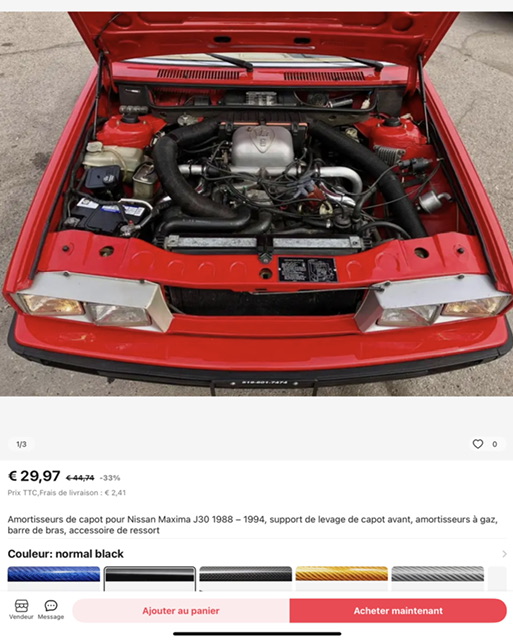

Alors, pour une raison que voila, c’est une raison, j ai cherché des vérins de capot. Bon il y a ceux qu a indiqués Gemini dans son fil Shamal je crois.
Par hasard j étais chez Ali.
J ai consulté maserati biturbo et…
Bah du coup, j ai commandé. 10 jours plus tard…
Et j’ai pu les installer sans difficulté, allez 5 mn en tout. Notez que vous pouvez avoir des finitions carbones de différentes couleurs pour un peu de sous en plus.
Du coup, j ai des vieux foutus pas chers à vendre, si ça intéresse quelqu un
J attends ceux du coffre à présent, bah oui j’ai d’abord essayé devant, pour savoir si c était 30 e de perdu ou non. Et bien non.
Et tant qu on est dans les bonnes affaires, si vous voulez les acheter très chers, c est par ici :

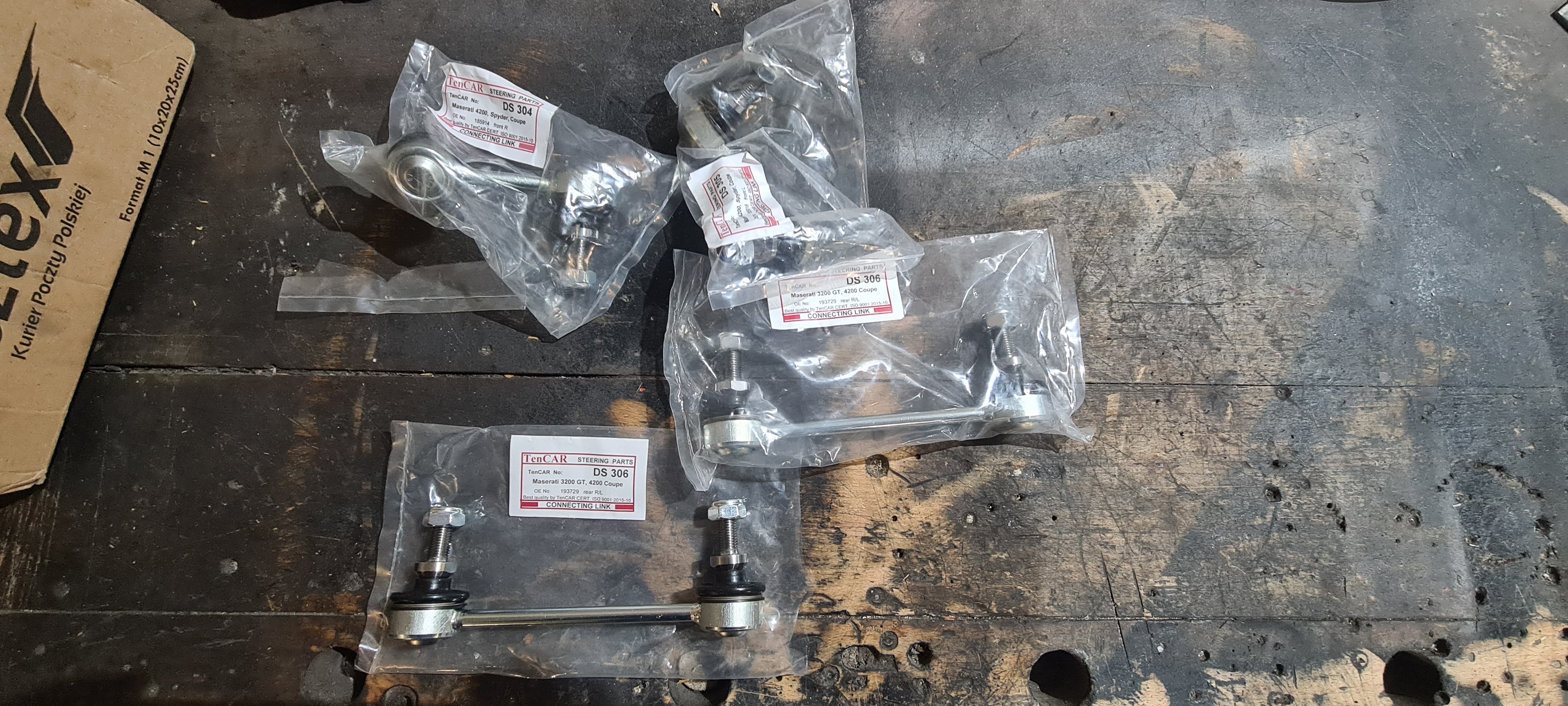

Etant penché en ce moment sur la réfection complète des trains roulants de ma 4200, voici ce que j'ai trouvé:
Rotules de barre stabilisatrice, rotule de direction, rotule axiale :
https://www.ebay.fr/str/tencarparts
Revendeur Ebay, il fait aussi pour d'autre marque et les prix sont 2 à 3 fois moins chère frais de port compris !!

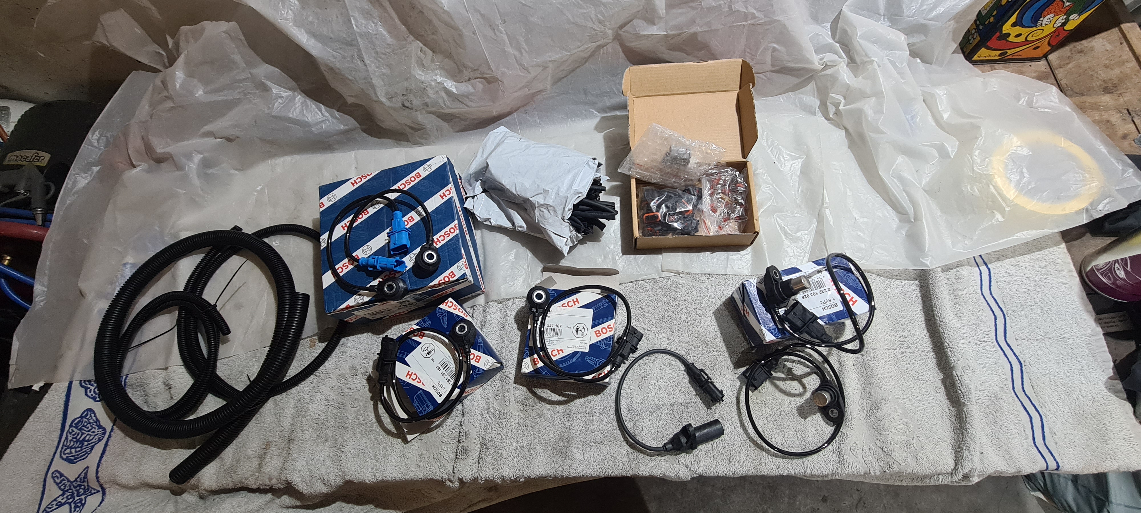

Mais J'ai aussi changé tout les capteur sous le collecteur d'admission pour une raison que j'expliquerais dans un tuto que je ferais.
Capteur d'impulsions de vilebrequin, Capteur de position d'arbre à cames X2, capteur de cliquetis X2, détecteur de cliquetis X2:
https://www.ebay.fr/itm/155087060278
https://www.ebay.fr/itm/174334522101
https://www.ebay.fr/itm/333800709272
https://www.ebay.fr/itm/254788324608
C'est le même revendeur donc ne vous faite pas avoir avec les frais de port allez directement sur sa page : https://www.ebay.fr/str/cars245
Pareil les prix n'ont rien à voir, le tout est bien estampillé Bosch et dans des boite Bosch. Ils font aussi plein d'autres choses...
