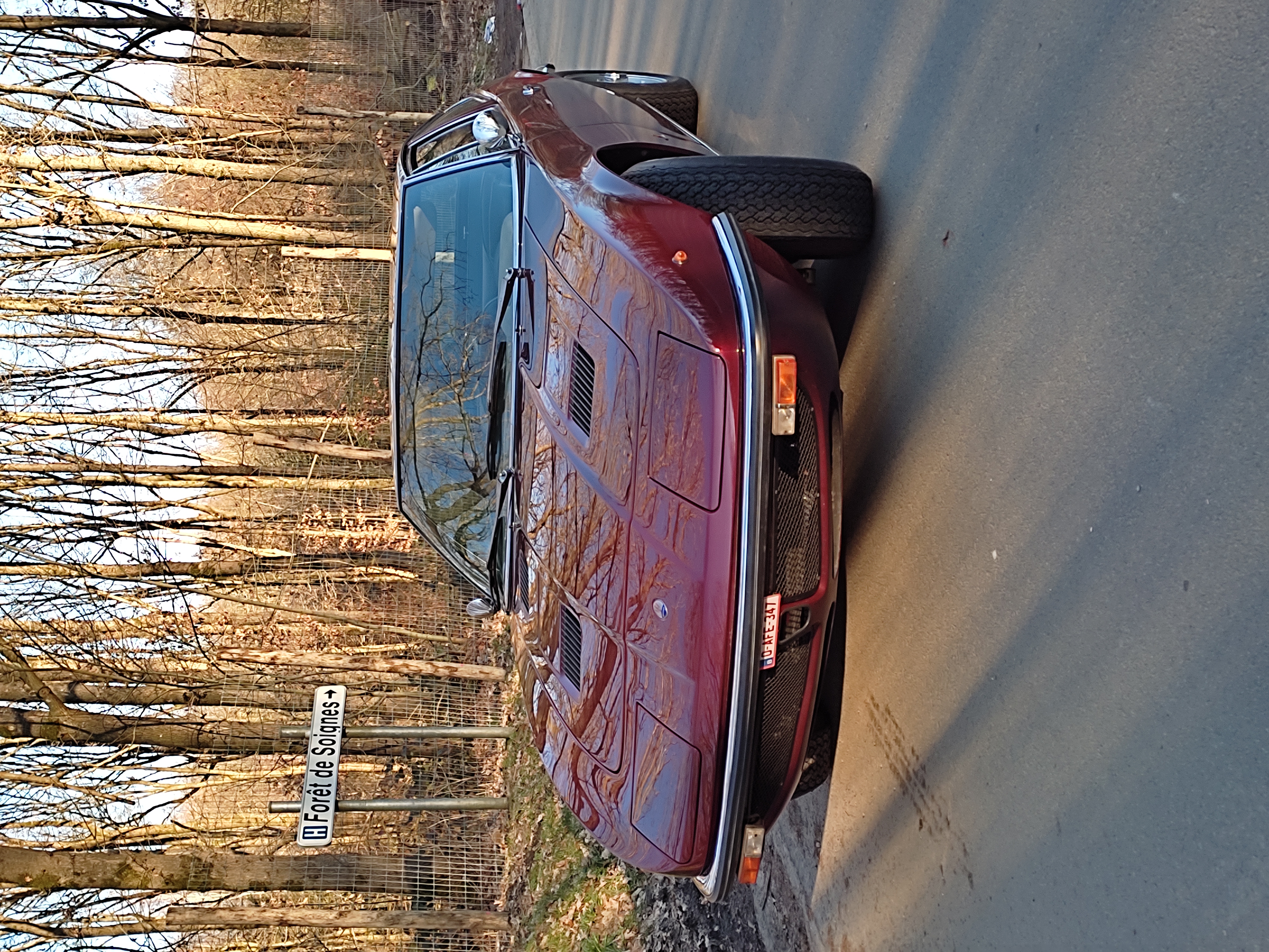

Froid de canard aujourd'hui mais beau temps, l'occasion de faire rouler l'Indy après cette désagréable période de pluie.
Le V8 a démarré à la première sollicitation sans starter mais après avoir pompé pour remplir les cuves des Weber.
Quelques étranglements encore en ville le temps de chauffer et de décrasser, puis des montées en régime bien harmonieuses .
La boîte aussi demande un certain temps pour bien fonctionner quand elle est froide, il faut s'appliquer. A chaud, elle est parfaite.

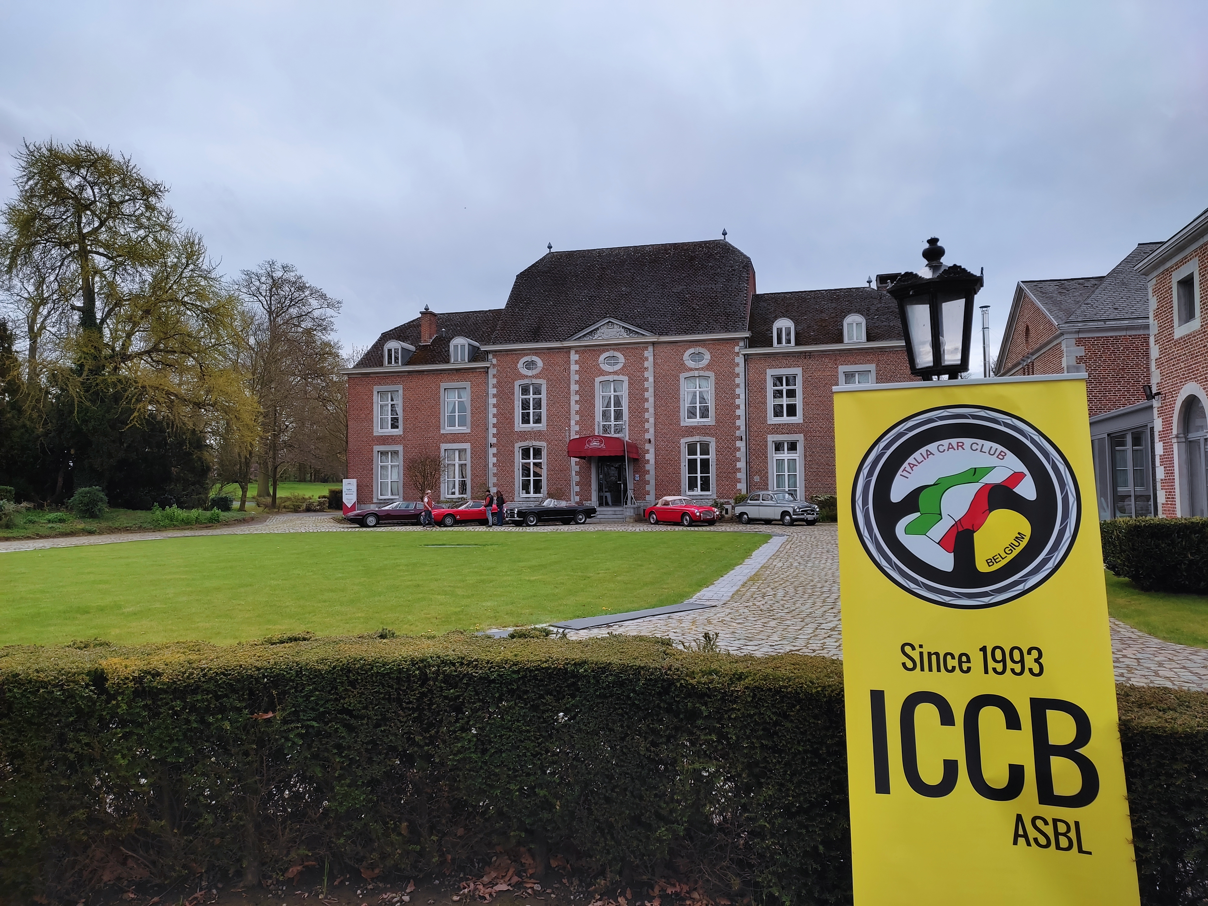

Première réelle sortie hier.
Un peu plus de 200 km A-R pour participer à ma première réunion du club ICCB depuis 5 ans que j'y suis affilié, date de mon achat de l'Indy (être membre d'un club d'anciennes en Belgique est ce qui permet d'assurer un oldtimer en RC/assistance à un prix d'environ 50 euros).
Une cinquantaine de voitures, mon Indy a eu droit au parking d'honneur devant le chateau:
Deux compères réjouis:

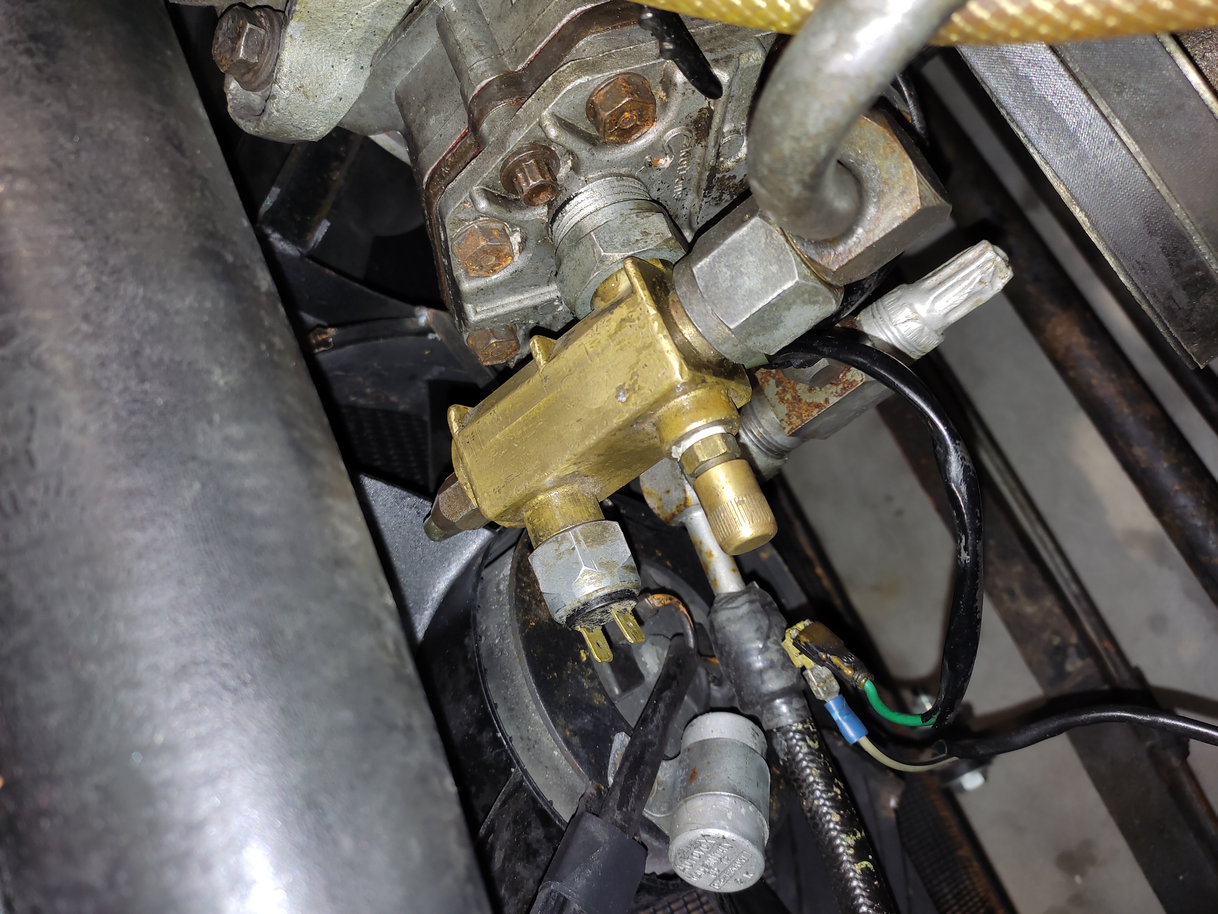

Il y a quelques jours, j'avais ramené l'Indy chez Valenti parce que décidément je n'avais pas d'A/C .
Après examen sur place, il a trouvé que le compresseur ne s'enclenchait pas, donc pas de gaz.
Et finalement le coupable est l'isolant électrique enserrant les cosses d'un capteur, de l'huile du compresseur suintant au travers
La pièce vue ici lors du montage:
Apparemment le R134A (qui a remplacé le R12 qui n'est plus autorisé) aurait attaqué la bakélite. Valenti a pourtant déjà fait ce type de conversion, peut-être que ce capteur est défaillant ou alors pas adapté au nouveau gaz.
Il a commandé deux nouveaux capteurs de marques différentes, affaire à suivre.

Rdv pris ce matin pour changer le capteur.
Malheureusement au déballage il apparaît que ce capteur n'est pas adapté au R134a, le joint ne supportant pas l'exposition à ce gaz.
C'était pourtant bien la référence pour Indy, Bora, etc. mais ...pour l'équipement d'origine qui fonctionne au R12 .
Il y a bien aussi un capteur avec joint adapté au R134a, mais là c'est le filetage qui est différent .
Il faut donc installer un connecteur d'adaptation des filetages pour installer le capteur qui convient.
C'est commandé mais il faut encore attendre...
