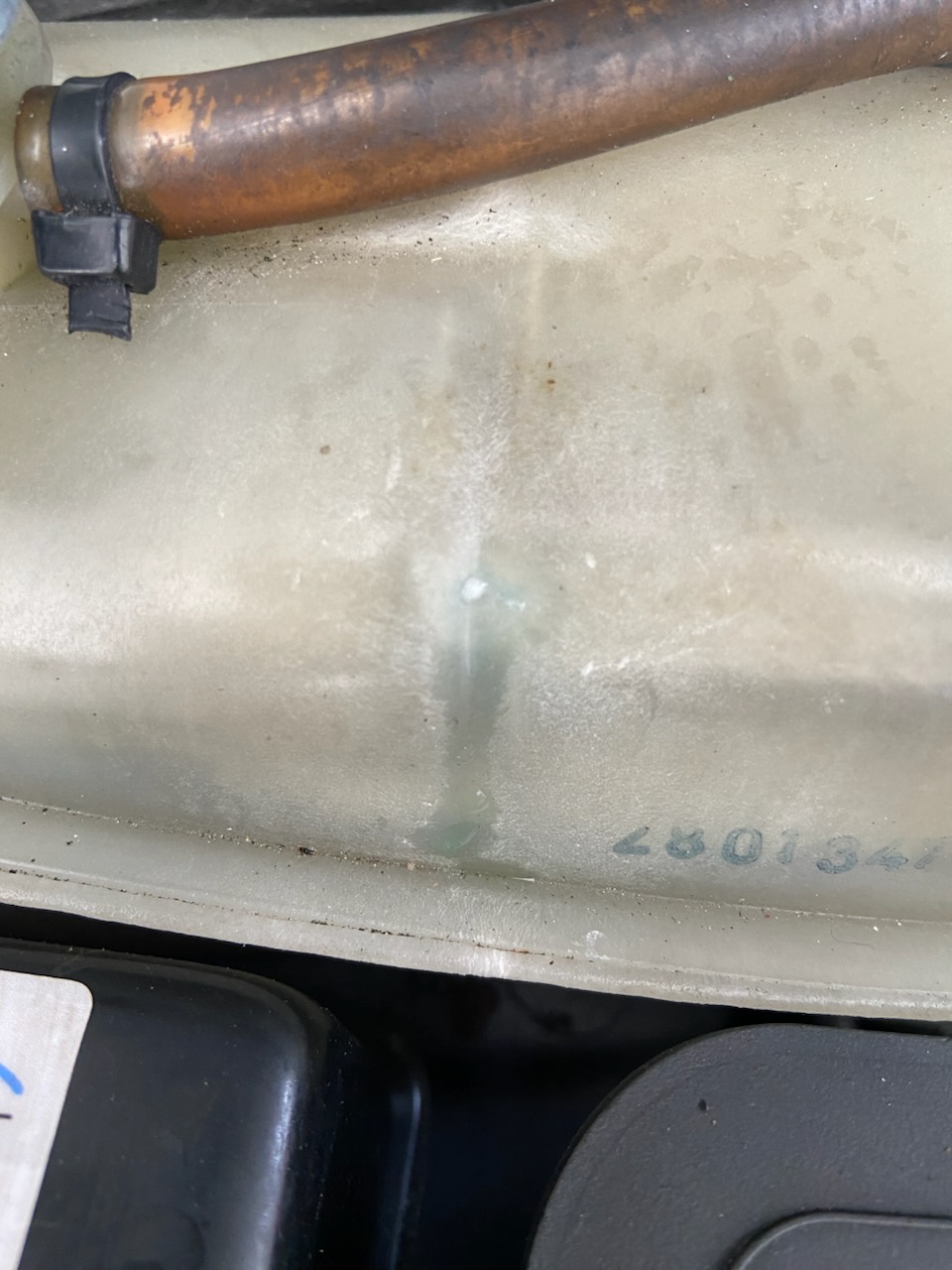

J’ai quand même remarqué une micro fuite sur le haut du bocal mais je pense qu’il est hautement improbable qu’une telle quantité de liquide s’échappe par là puisque cette partie n’est même pas immergée.

Ou alors un trou minuscule suffit à créer une fuite aussi importante... :?
