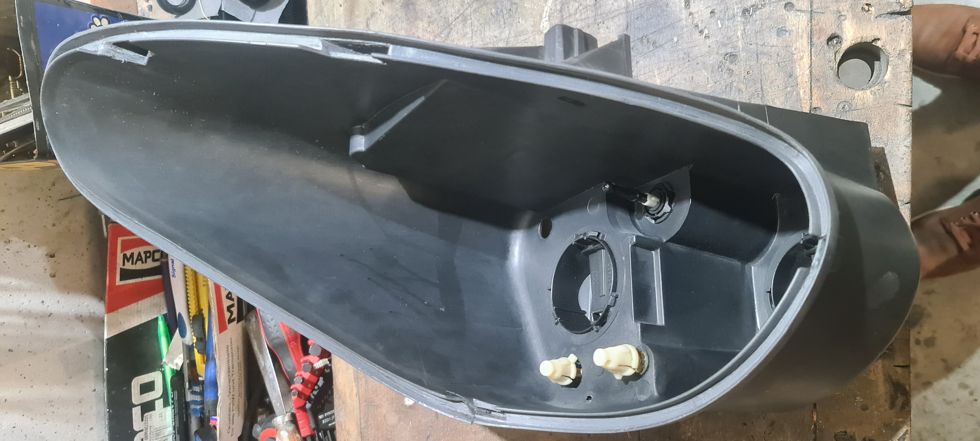

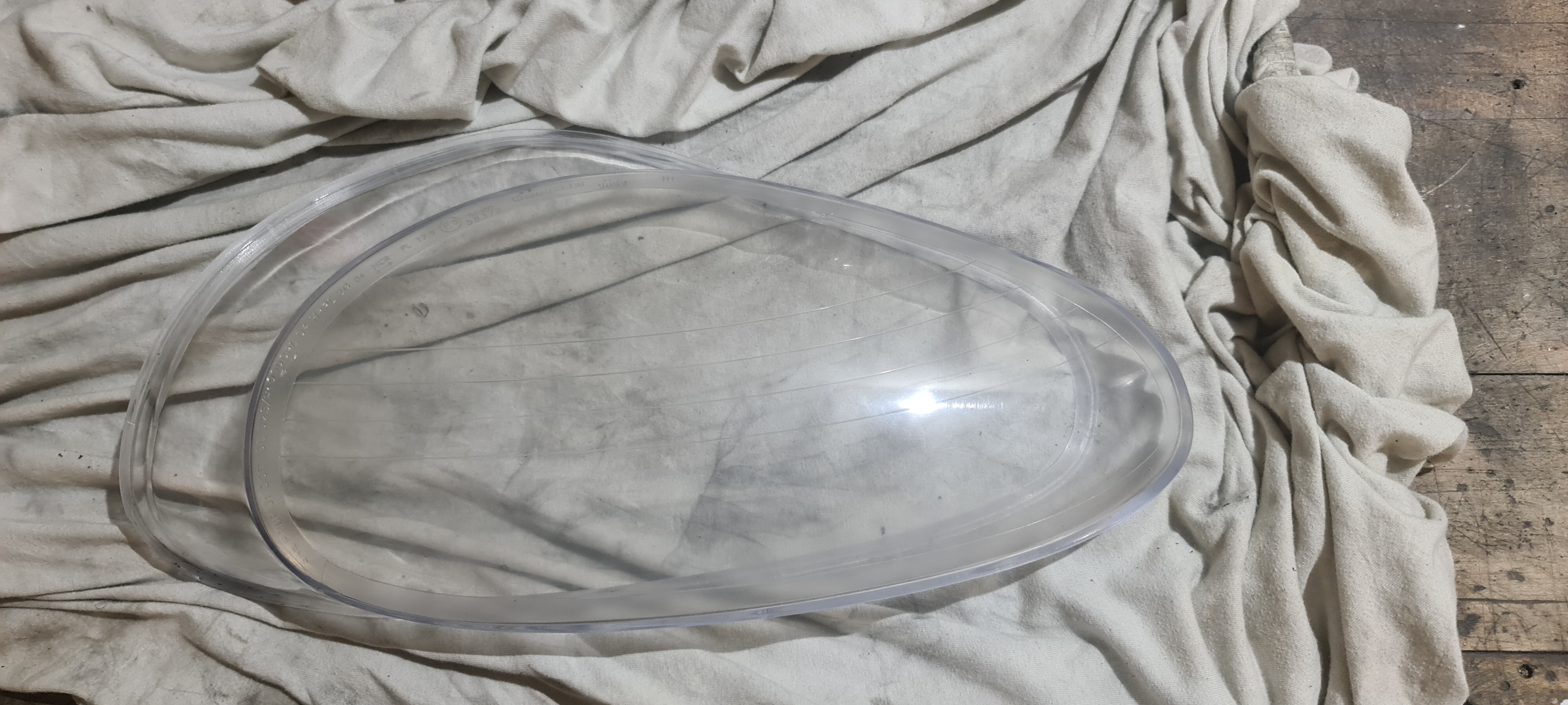

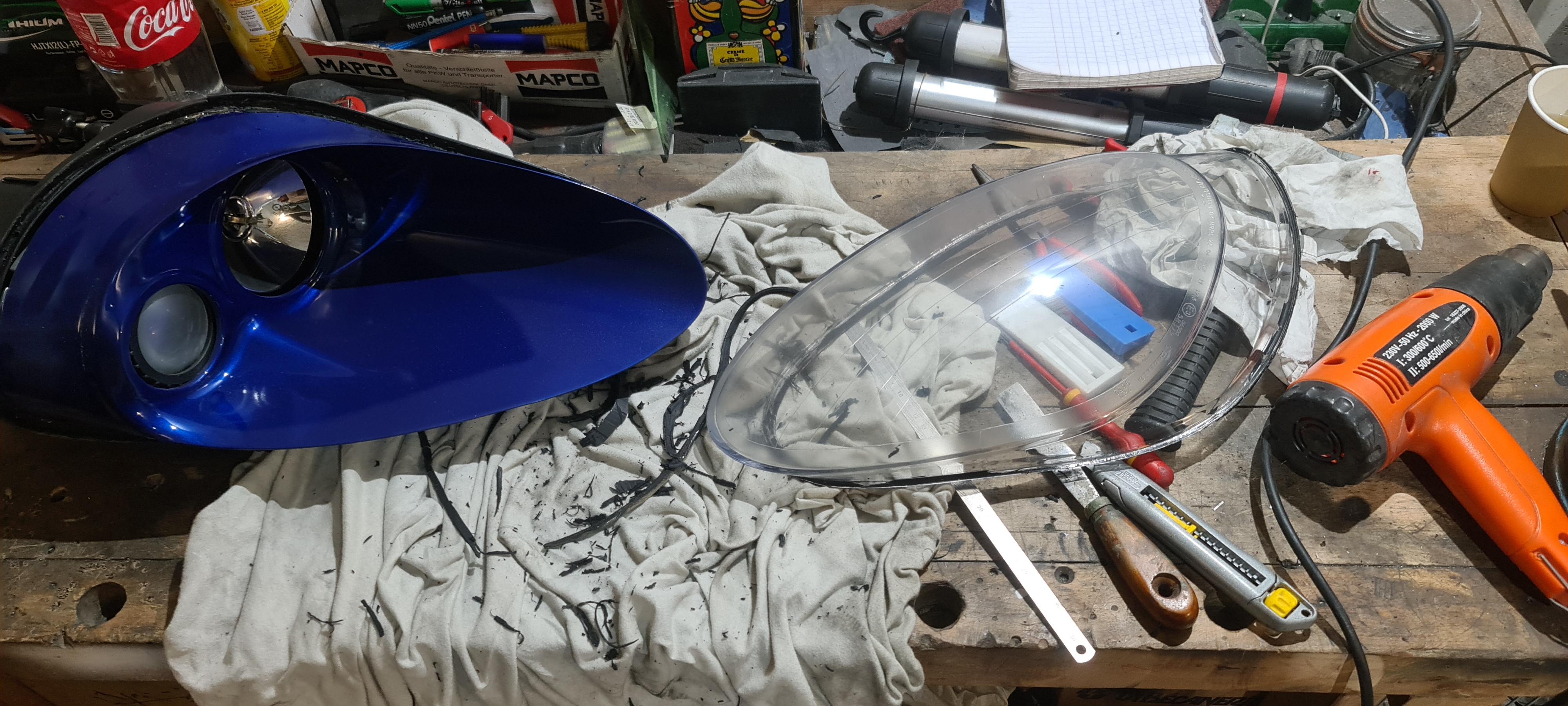

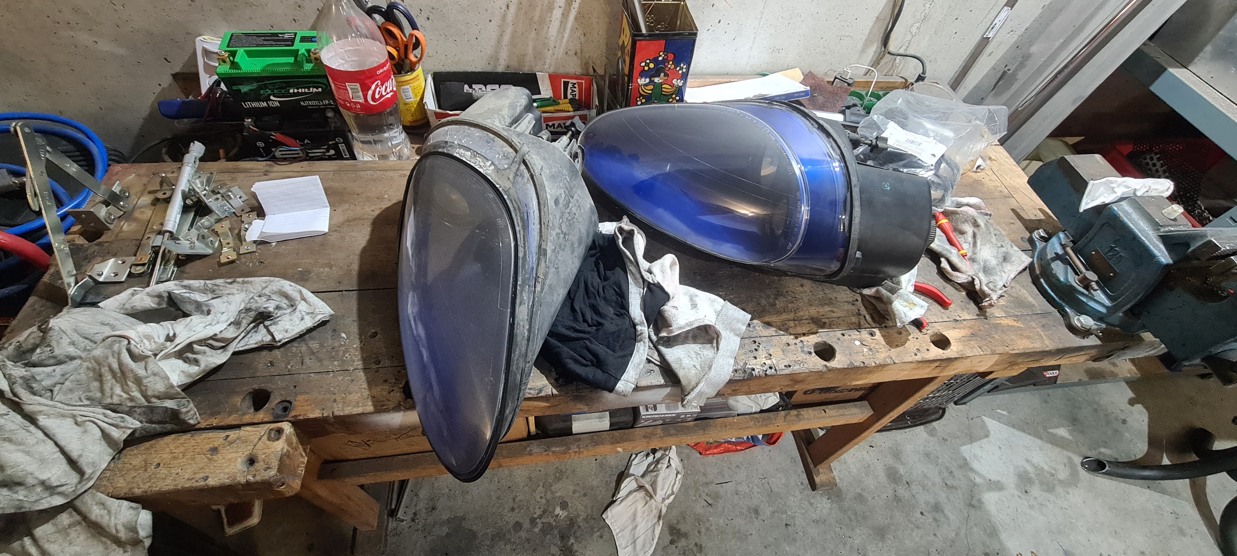

Pour ma part je les est ouvert moi même, il faut juste prendre sont temps (1h-1h30 par phare))! Avec un décapeur thermique, mais un sèche cheveux fera très bien l'affaire pour rendre le plastique du phare plus mou (ne pas chauffer la vitre des phares !) et pouvoir insérer des outils (langue de chat, réglet et tout autres morceau de métal soigneusement tordu) pour enlever la colle du feux.
Ensuite tu n'a plus qu'a nettoyer les restes de colle sur la coque du phare et de sa vitre.

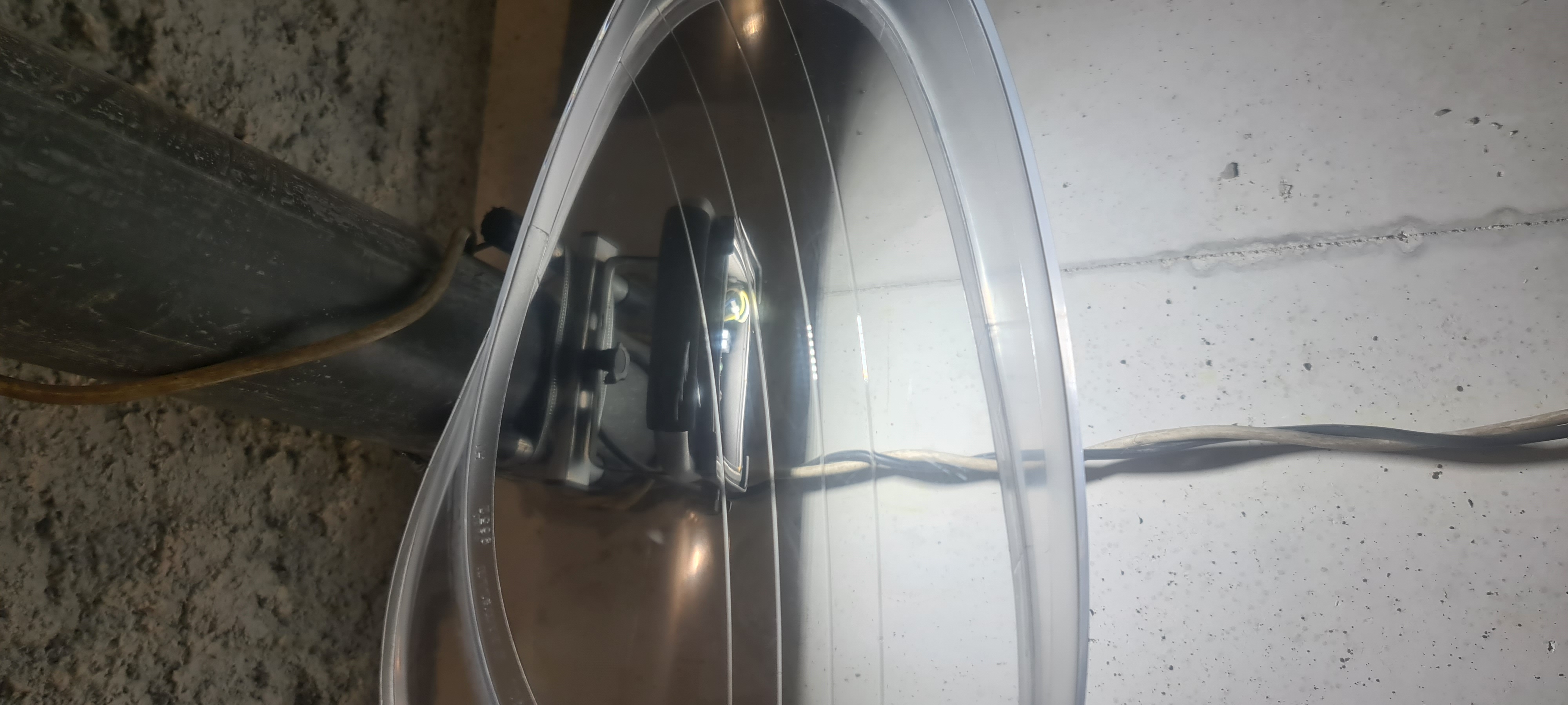

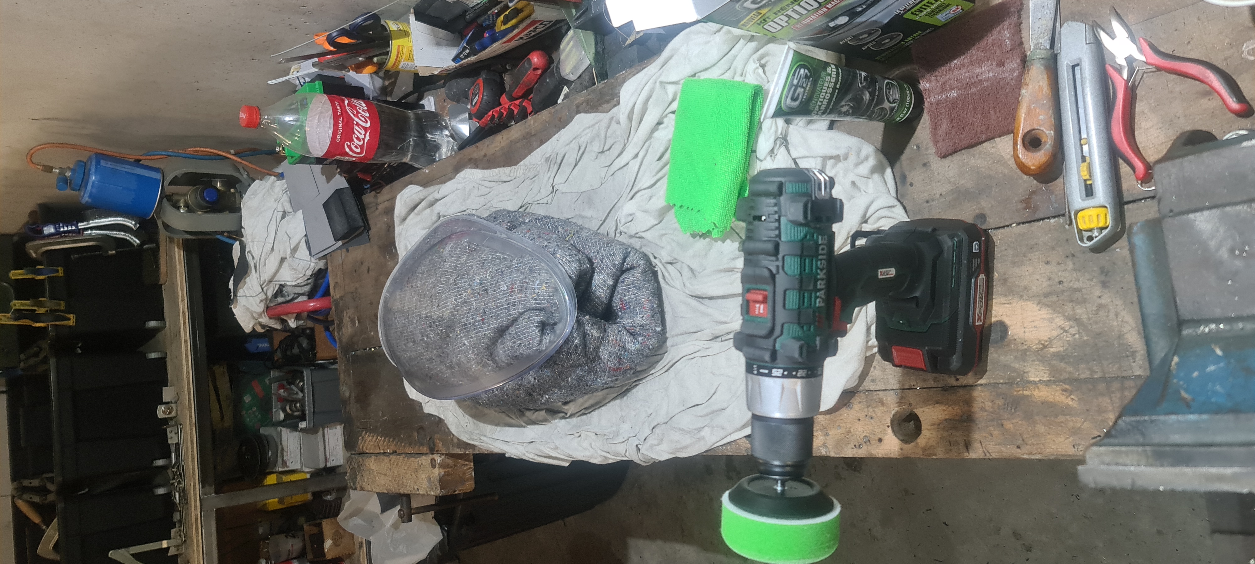

Pour la vitre de phare, deux options, soit tu la donne à un carrossier qui te fera ça nickel (gain de temps et d'énergie considérable !), soit tu achète un kit de rénovation phare et tu le fais toi même ! Perso j'ai commencé par la première étape et fait un phare intérieur et extérieur (très long !!!), le résulta était pas mal mais étant perfectionniste je suis allé voir un carrossier qui ma fait ça comme un chef pour 200 € (ponçage + vernis anti UV intérieur extérieur).
En photo le résulta avec un kit de rénovation phare.

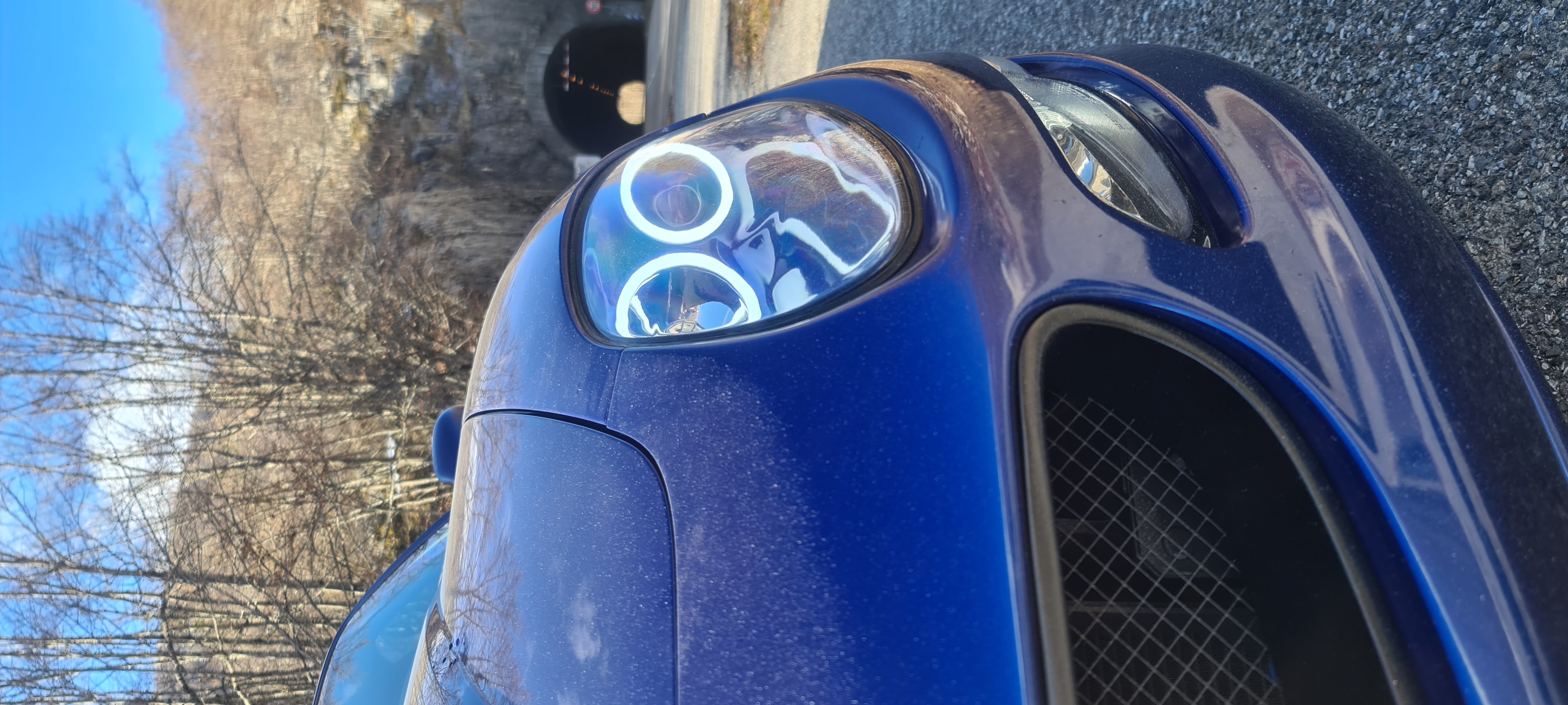

En bonus, j'en est profité pour installer des ampoule led et des angeleyes avant de les refermer ! Perso j'adore vraiment cette modification !
