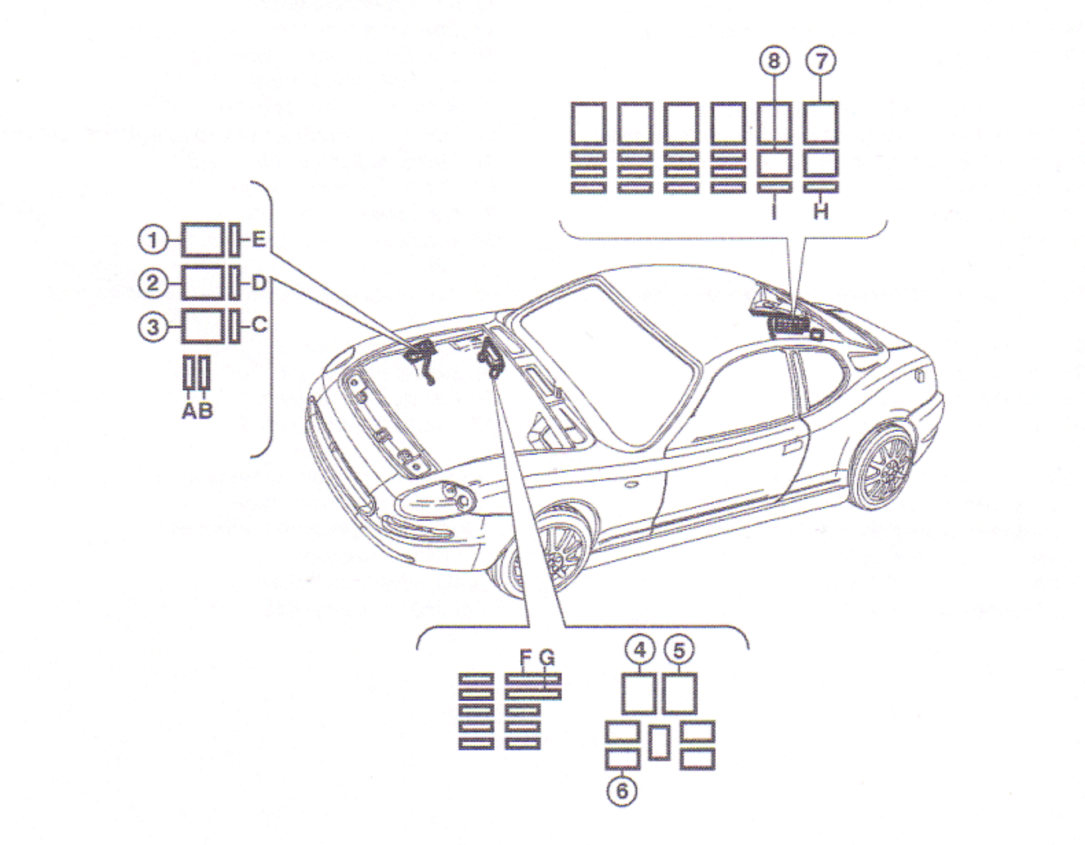

Voyons voir, lequel est-ce?
A ben non, c'est pas pareil. :?
Pas de remarque sur le relais qui est absent et remplacé par un cable aftermarket, une question à la fois :roll: .
Voyons voir l'autre dans le folder 3200GT control unit.
C'est mieux, mais ça ne correspond toujours pas du tout à ce que j'ai dans le coffre. :mrgreen:
Bref, pas grâve, j'enlève les deux relais qui correspondent à la notice, on verra si on entend la pompe tourner.
