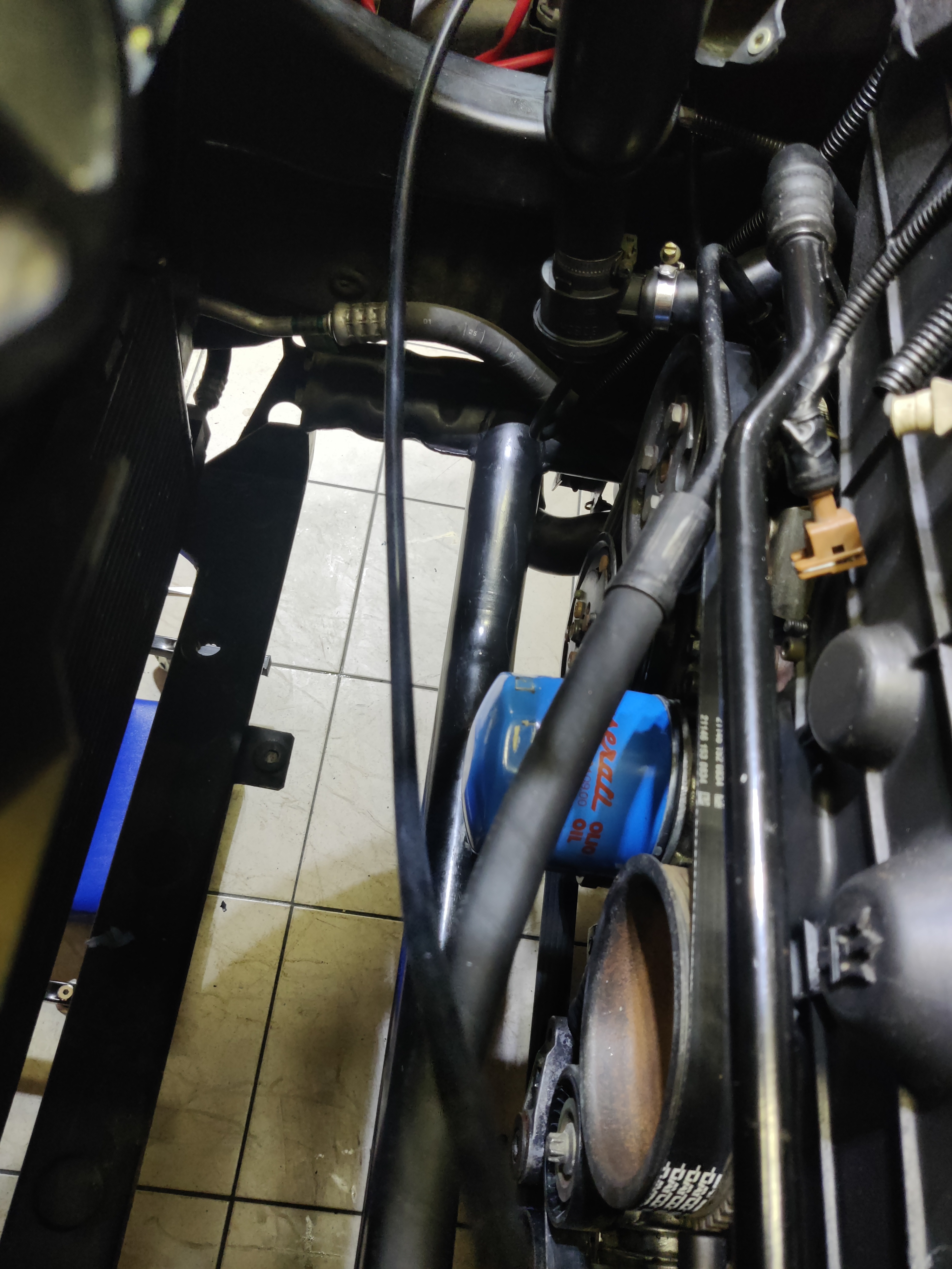

En entrée de turbo, de chaque coté, reliant le filtre à air au turbo, on a la même pièce rigide; seule différence entre les deux, l'une est munie d'un petit connecteur à durite.
Pareillement, en sortie d'échangeur, petite différence coté passager, il y a une fine durite qui sort du conduit principal.
Me rappelant bien que celle-ci est du coté passager, je me dis logiquement, il y a une durite, il y a un connecteur, ils doivent être du même coté.
Et bien non.
La durite va sur le capteur de pression (aile passager) et lee connecteur va sur le retour des vapeurs d'essence, coté conducteur bien entendu.
Le capteur de pression et sa durite visible ici (à la jonction du tiers gauche et du tiers moyen de l'image).
Et tout naturellement, je m'en rends compte une fois que tout est connecté.

Bon, j'ai une bonne nouvelle.
J'arrive à faire tourner le moteur.
Et c'est malheureusement la seule bonne nouvelle.
![Image](https://media.tenor.com/TeKFZwapiHUAAAAM/i-messed-up-a-little-bit-terry-carson.gif)
Quelle surprise me direz-vous, ça nous change. En fait, je suis juste là pour faire les erreurs que vous ne ferez pas le jour venu, n'oubliez pas de dire merci en partant.
Bref, en démontant les vis de boite sous la voiture, je reçois une goutte sur le visage.
Ce n'est ni la première ni la dernière, on va pas s'étonner.
Les deux suivantes m'indisposent un peu plus, je regarde donc d'où elles proviennent.
Etrange, elles viennent de la jonction du turbo à l'échappement. Ca doit venir de plus haut, j'essuie, je mets un papier absorbant au dessus me disant que je vérifierai après.
Sauf que ça coule encore.
Je sense le truc venir gros comme une maison, je dévisser les trois bvoulons qui maintiennent la ligne et cette fois, c'est un petit filet de ldr qui sort.
![Image](https://i0.wp.com/h16free.com/wp-content/uploads/2019/10/gifa-shrug-haussement-epaules-who-cares.gif)
La suite est simple, démontage des bougies, aspiration dans le cylindre 4 (vous vous souvenez, celui qui avait une bielle pliée) et ça n'a pas manqué, LDR dans le cylindre.
En soit, ce n'est pas une catastrophe, une fois le LDR retiré le moteur tourne, et même si un peu a coulé dans l'huile, je dois quand même la remplacer.
Mais par contre, je ne vois pas pourquoi le LDR passe encore. Le joint de culasse est neuf, la chemise a été changée par une pas fendue et le joint de la chemise est neuf aussi.
Les autres cylindres sont secs.
Là je vais réfléchir un peu à la suite. Je me tâte, sortir le moteur ou déculasser in situ (ça doit pouvoir se faire je pense, mais est-ce que ça sera vraiment plus simple?).
Pause pour aujourd'hui. Heureusement que je suis zen.
