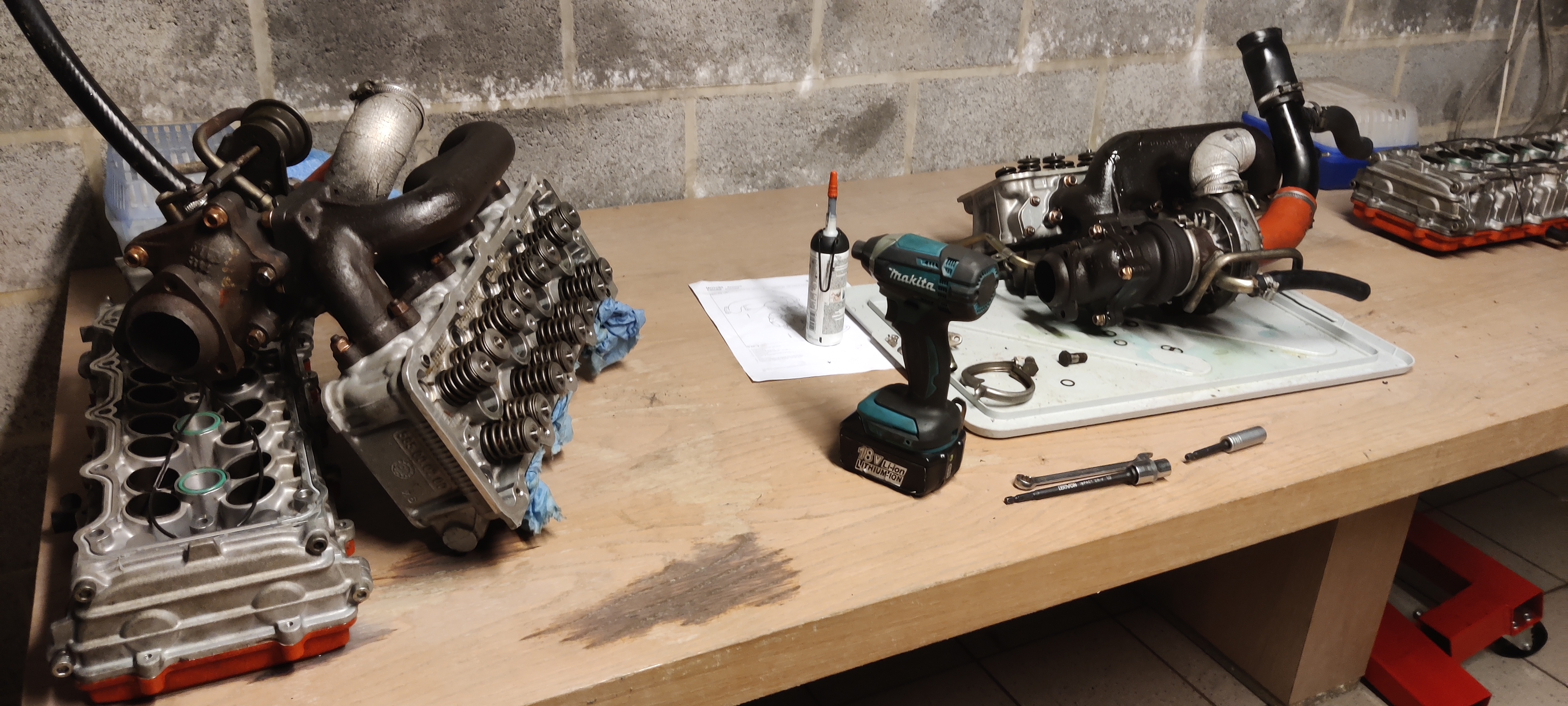

Trop de boulot (le vrai, celui qui paie les factures
), et d'autres projets qui pompent une grosse partie de mon temps libre, du coup, bah, c'est un peu au point mort.
J'ai quand même démonté la culasse, c'est vachement plus facile la seconde fois, et c'est plus propre.
Et clairement, il y a pas photo, il est plus étanche. Il y a un tout petit peu de LDR dans le cylindre tout à droite aussi, je ne sais pas si c'est de la contamination lors du démontage, mais dans l'absolu, ça ne change rien de toutes façons.
Il a du être attaqué par des renards.
Visuellement, il n'y a rien qui choque coté chambre de combustion, mais c'est normal, j'avais déjà vérifié, ça doit se passer derrière la soupape.
Bref, pas grand chose à raconter. Les culasses seront déposées pour inspection, réparation si possible, des 4 ils arriveront bien à m'en sortir deux valables.
La suite, euh, probablement pas avant la rentrée.

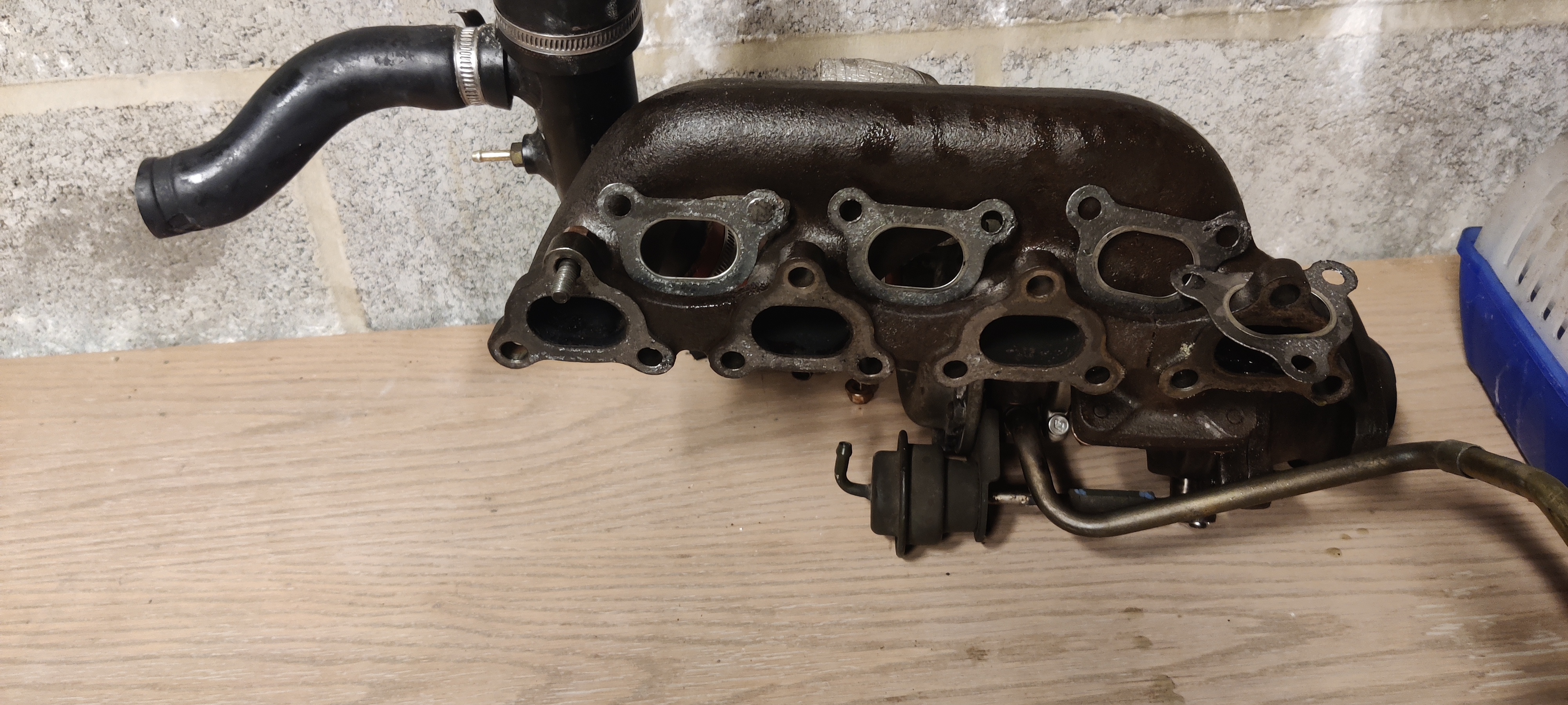

Bon, une petite demi-heure tout à l'heure pour terminer (oui, je sais, j'ai un établi de grand luxe, ancienne table de salle à manger gigantesque en faux bois qui n'était clairement plus sauvable/présentable mais qui est bien pratique comme établi dans la cave
Les culasses sont toutes les deux séparées des collecteurs, il n'y a plus qu'à les déposer, quelque part, chez quelqu'un. SI vous avez des adresses dans le Hainaut (même dans toute la Belgique ou le 59 en fait), je suis preneur.
Deux questions :
1. Je ne dois pas m'embêter à enlever les soupapes? J'imagine qu'ils ont le matos pour faire ça bien plus vite que moi. Et tant qu'à faire, autant qu'ils vérifient l'étanchéité à leur niveau aussi.
2. Est-ce que l'on peut réutiliser les joints de collecteurs, ceux en métal? Ils n'ont pas servi, mais ont été compressé, je les réutiliserai au même endroit.
Deux questions :
