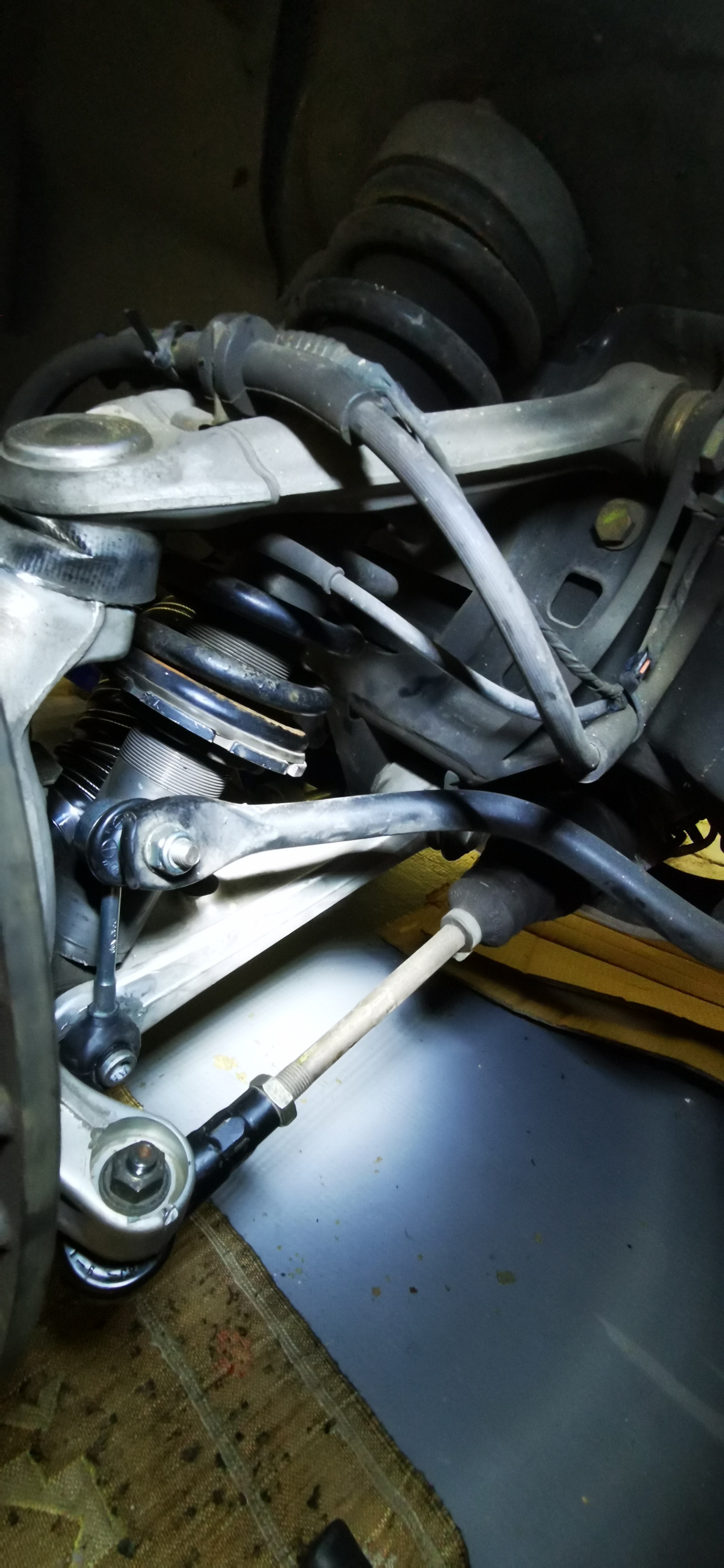

Hello à tous,
Je dois remplacer une biellette avant, donc les 2, mais il me semble après avoir commencé le travail que je vais me retrouver coincé : la partie haute de la biellette ne semble pas pouvoir passer, coincée par l amorto.
Je ne retrouve pas de sujet là dessus, pourtant je penses bien avoir lu qque chose...
Une bonne âme pourrait m éclairer sur la marche à suivre ou m indiquer le post ?
Un grand merci d avance :D

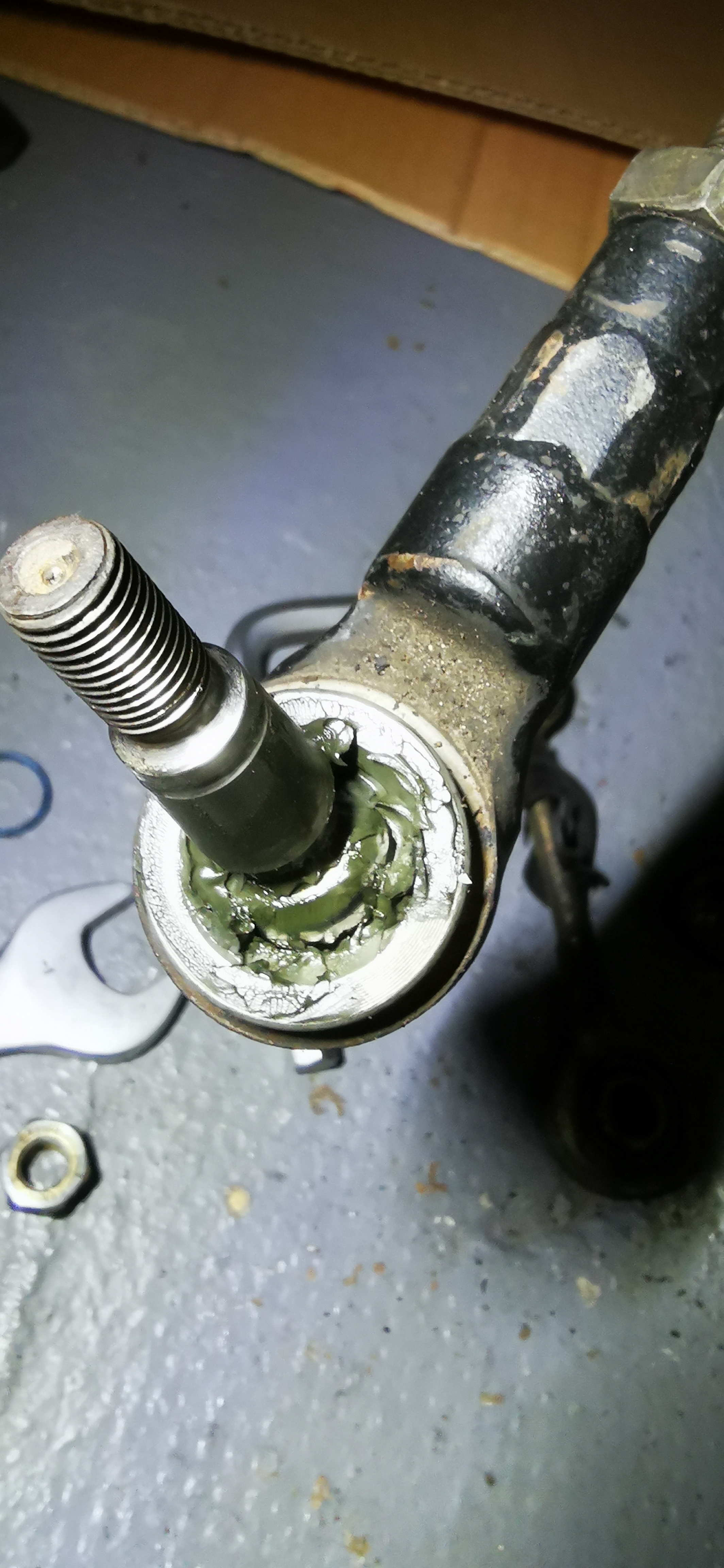

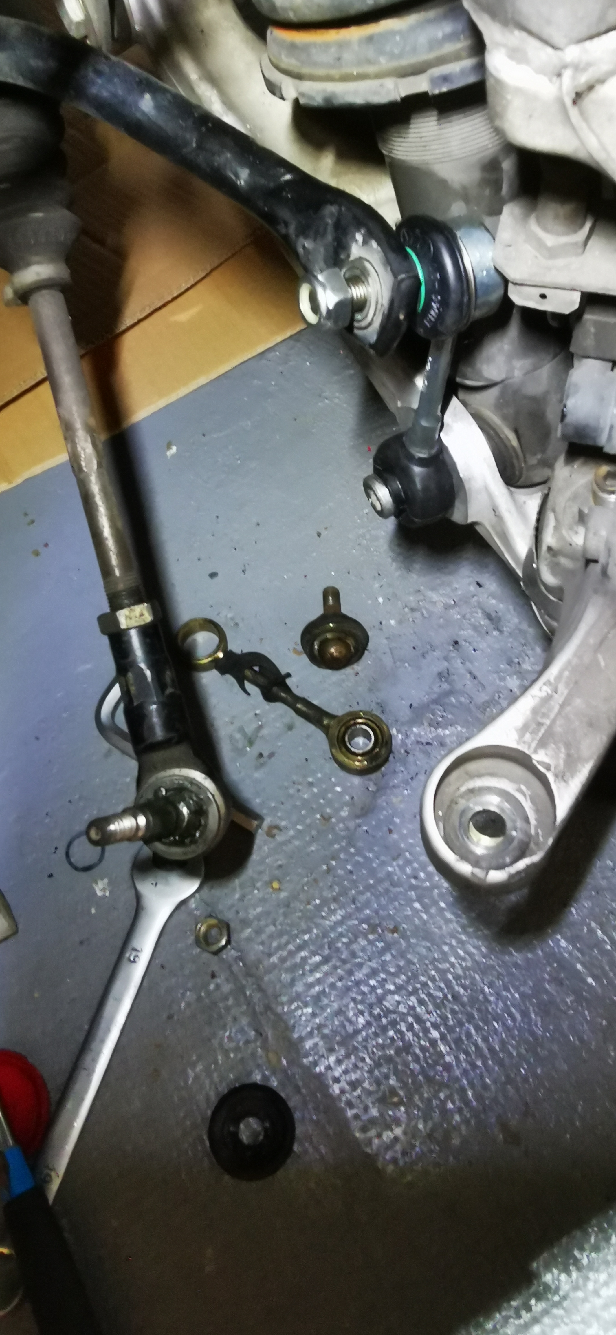

Bon c est fait non sans mal et mini tuto pour ceux qui voudraient s y mettre :
_il est en effet nécessaire d extraire la rotule de direction sinon ça ne passe pas, on l extrait mais on ne la dévisse pas
-on remet d abord le haut debla biellette puis le bas
-c est la que ça se corse, il faut faire levier sur le bas de l amorto pour reglisser l axe qui prend biellette, triangle et silent bloc d amorto. On s amuse avec un cric sous le triangle et un levier pour centrer l amorto. Soit un pied de biche, soit un tourne vis que l on place du côté opposé pour le centrer
-on peut au passage défaire le soufflet de la rotule de direction pour changer la graisse, mais remettre les circlips est un énorme challenge. À vous de voir
-on peut en profiter pour rénover un peu les aérateurs de freins
Et voilaaa

ce que j'ai adoré c'est la rondelle intercalée dans l'espace réservé à la fixation de l'amortisseur. Quelle stupidité...
Messages : 2177
Re: Biellettes barre stabilisatrice avant 3200
Dans l espace du milieu ?? Non il n y a pas de rondelle à cet endroit d origine, le mec avant toi ne savait pas où la mettre je pense.
