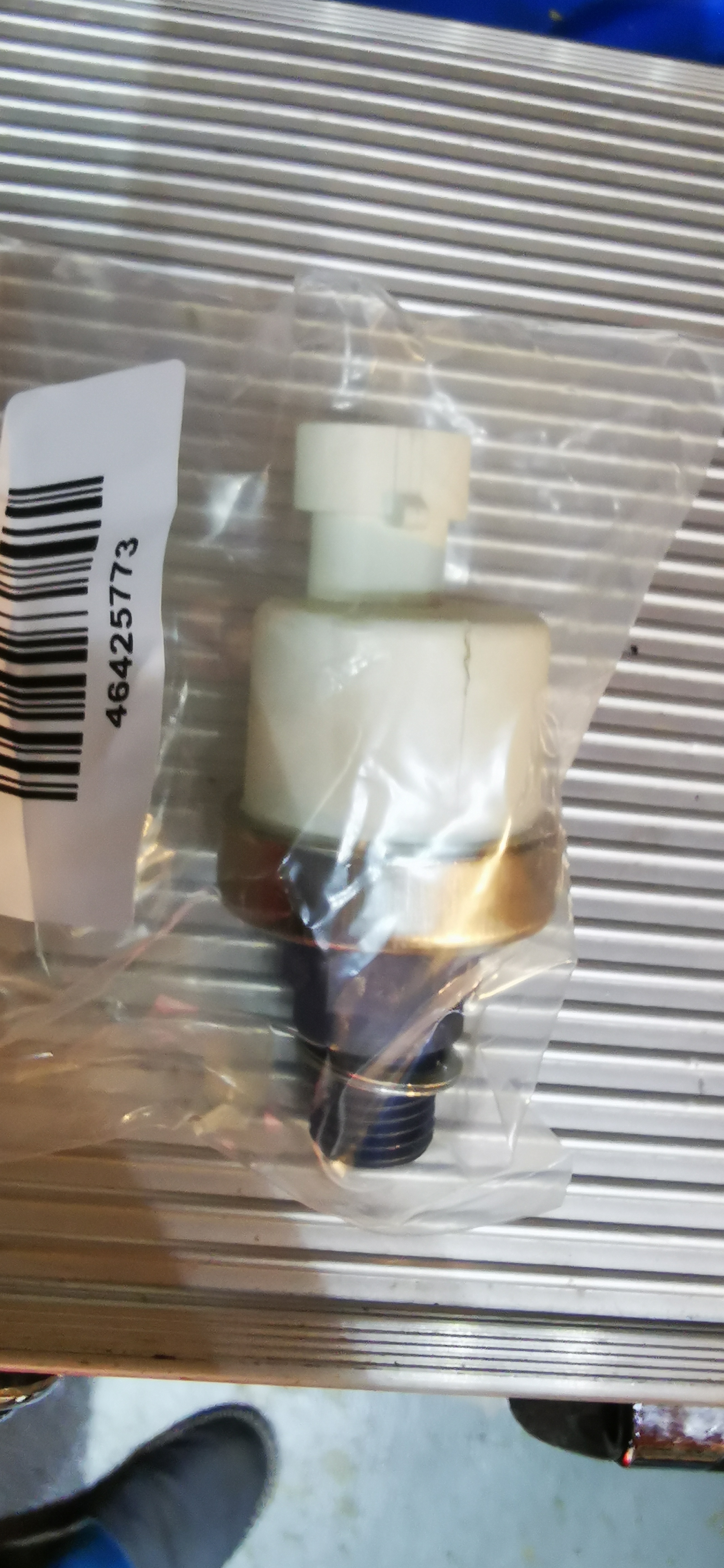

J'ai recu un petit fedex aujourd'hui.
1ere impressions : je me suis demandé si le capteur était bien celui en photo : pas de boite, mais 10 cm de papier bulle.. Tout au fond, il est bien là, et vraiment neuf :D
Du coup j'ai fait un petit montage pour le tester (pas facile avec le testeur entre les dents, une fuite sur le montage..., mais bon j'ai reussi a faire bouger la resistance..). Voici ce que je trouve, pour moi il semble parfait :D Au pire, une petite résistance à ajouter mais à mon avis non nécessaire.
Trèèès content du coup :D

Vu qu'il n'y a pas de boite, il n'est pas impossible que le vendeur ait récupéré un stock et cherché sur quelle alfa ca montait, ce qui expliquerait que quand on tape la ref on ne trouve pas grand chose ?? Grand mystère en tout cas, mais je suis comblé :lol: Je prédis une rupture rapide :lol:
Le vendeur vend aussi un capteur de Safrane, identique mis à part la connectique et la couleur du plastique, je serais curieux de le tester. A tous les coups il va bien aussi pour 25 euros :lol:

Tes mesures me semblent étranges... ?
Je pense aussi à un vieux stock de capteurs pour 3200GT qui va effectivement vite disparaitre, donc ça résout pas le problème :? .
Attention, il n'y a pas que la couleur qui compte, parfois ils marchent à l'envers.

Curieux moi aussi, j'en ai commandé un d'avance, donc pas monté. Mais je confirme que la mesure de résistance est bonne à 0 de pression, donc certainement bonne aussi à 5 bars.
Une fois dans la main, je suis certain que c'est un vieux stock de 3200GT et pas d'Alfa car à ma connaissance la référence donnée sur le site n'existe pas.
