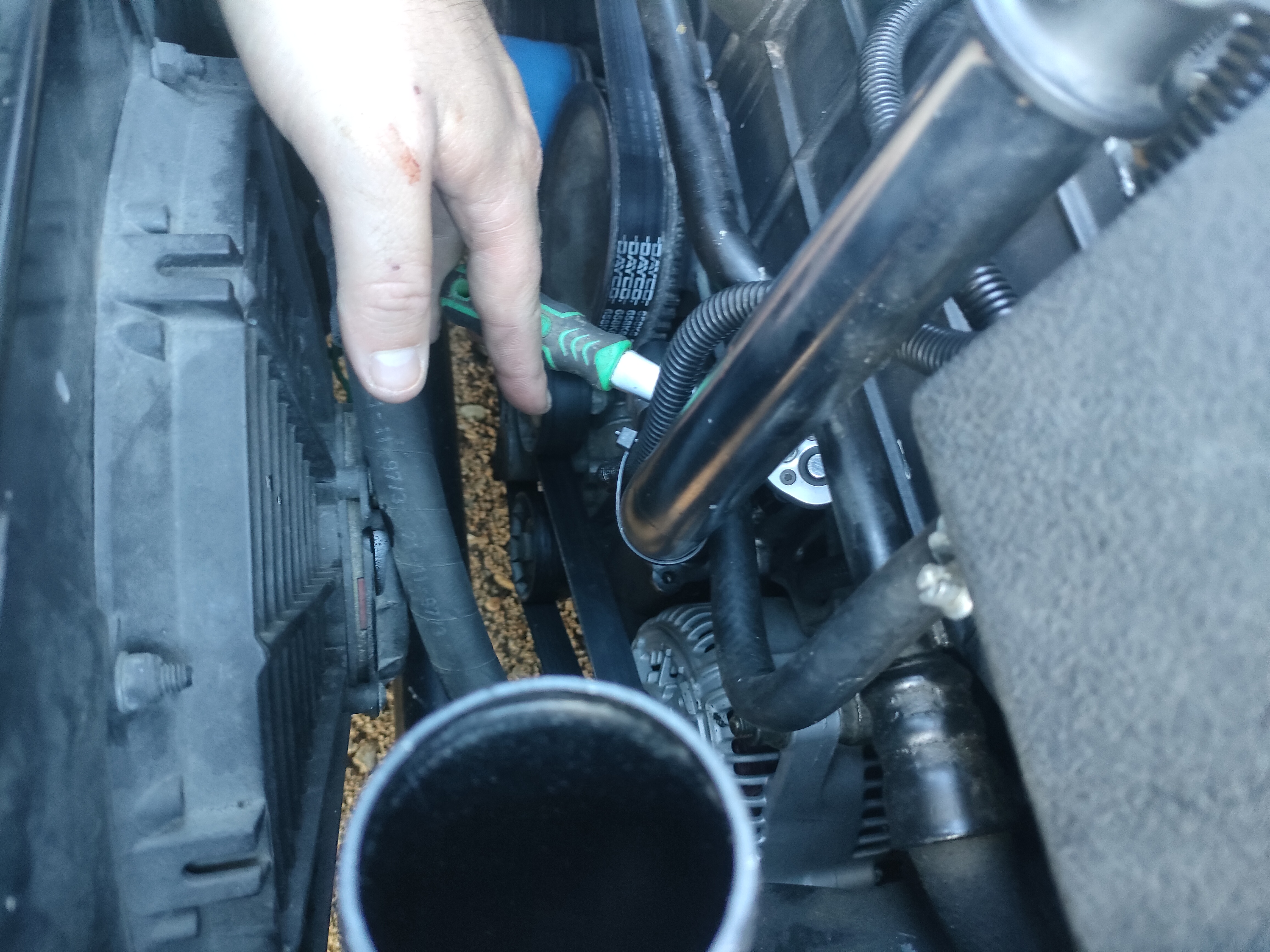

J'avais des soucis de démarrage à chaud , mon PMH était à 0,9 mm
J'ai fais en sorte d'être à 0,5
( Il n'y a plus les entretoises , j'ai adapté le capteur )
Au final elle démarre parfaitement même à chaud. Ça change la vie !
Clairement plus on se rapproche de 1mm plus elle va avoir du mal à démarrer à chaud jusqu'à ce qu'elle ne démarre plus du tout.

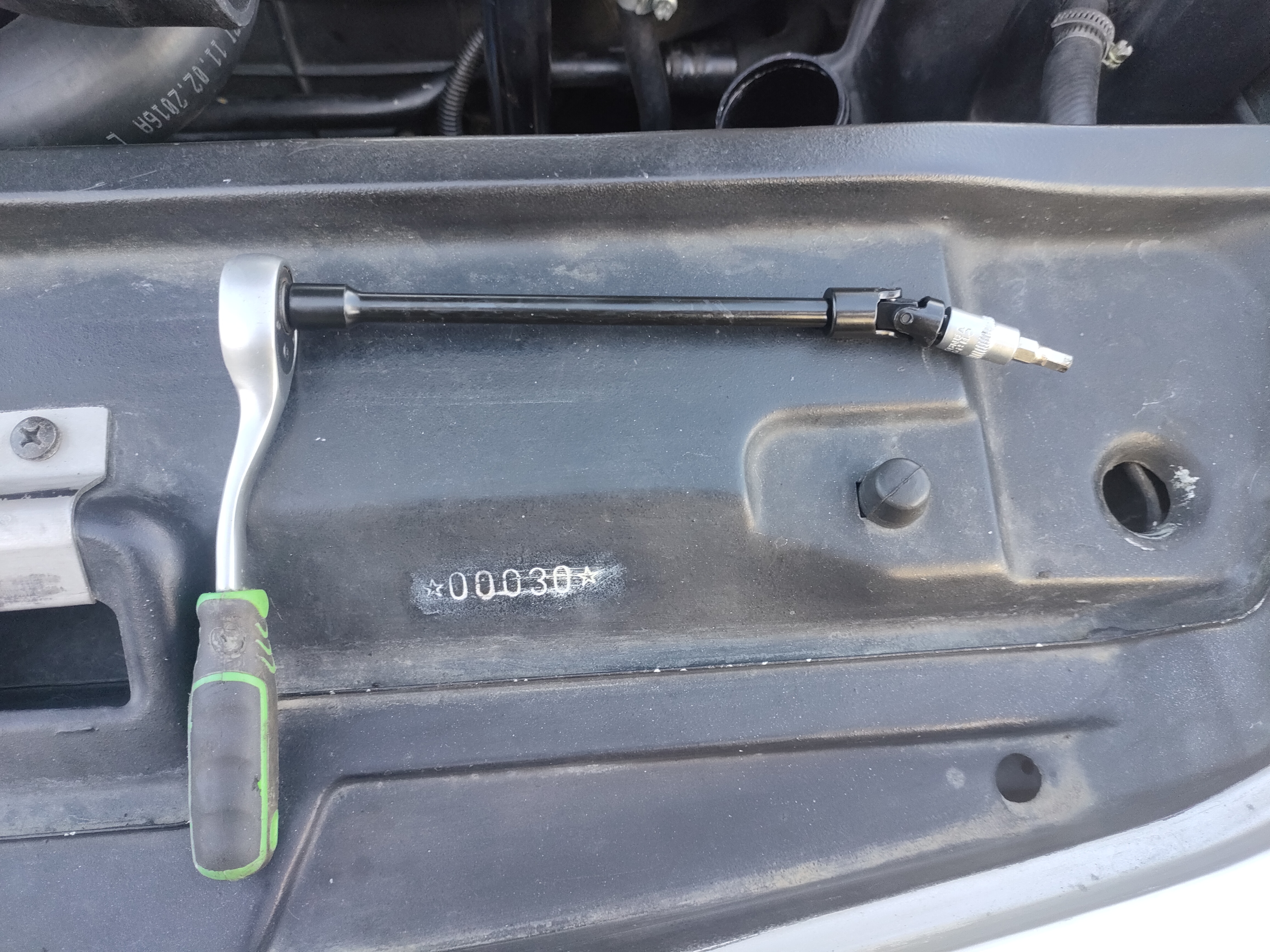

Le remplacement est un peu galère à cause de la 3 ème vis de la jauge d'huile. Personnellement je suis passé au dessus à travers quelques durites. Et il faut enlever ma durite d'admission droite.
Voici l'outil que j'ai utilisé Je n'ai pas monté la 3eme vis compliquée j'ai commandé le PMH ridex autant le remplacer.
Je voulais être sûr que c'était lui qui m'embêtait.
A+
Jonathan

Merci pour ces infos et bravo pour l opération sans tout démonter !
