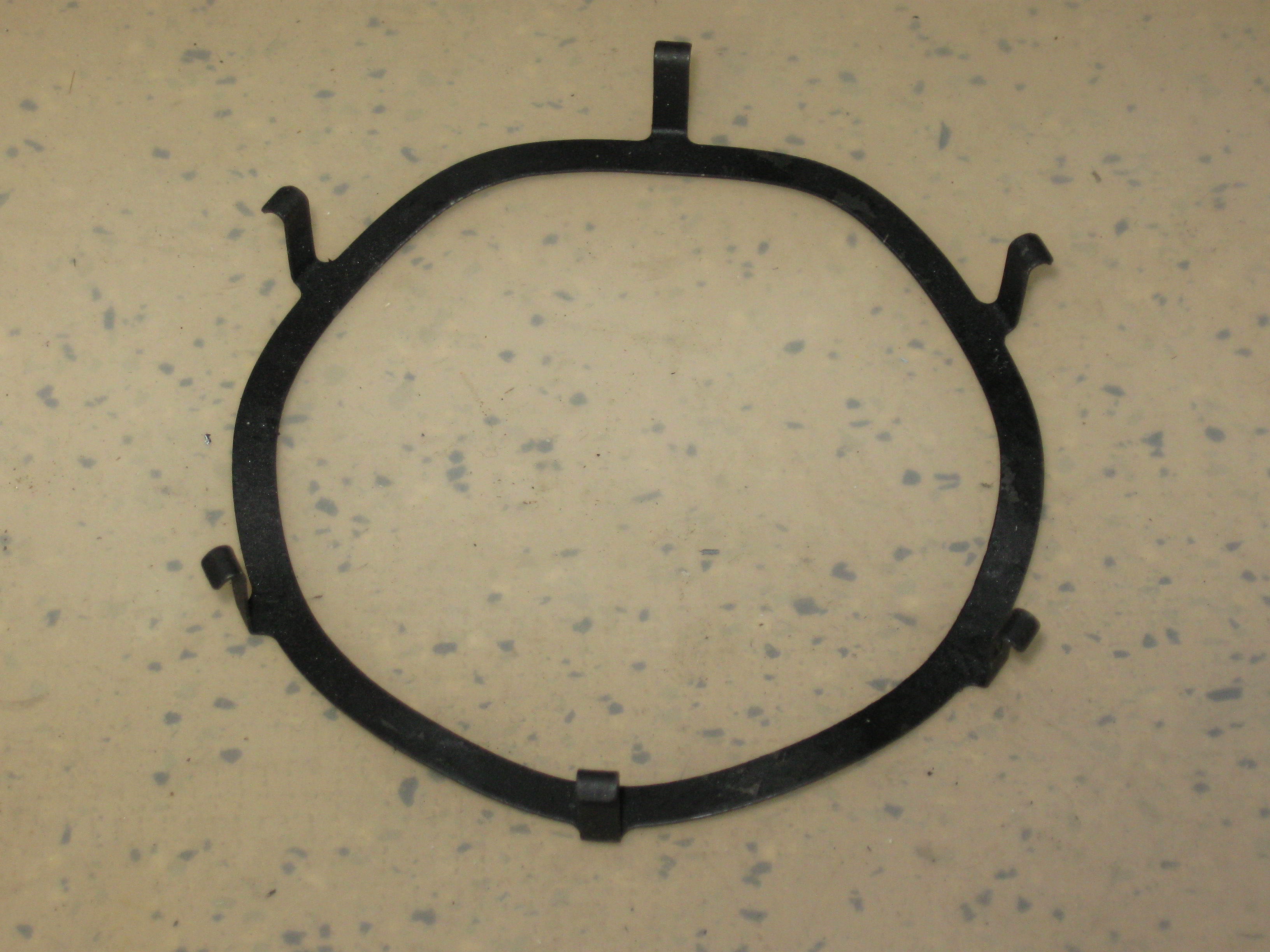

Bonjour
Nouvel embrayage monté.
Au démarrage quelque chose frottait.. le clip qui tient la butée dans le mécanisme... Malgré le réglage de la tige. Bref on raccourci un peu le clip. Le bruit disparaît et l'embrayage est bien souple mais au moment de la descendre du pont gros bruit de casserole, ferraille...
On l'a leve et on voit que quelque chose à lâcher dans le mécanisme neuf.
Dégoûté... C'est quoi ce truc encore??!

Re: Démontage embrayage 3200
C'est bon je viens de comprendre je pense grâce à un autre sujet.
C'est le clip qui tient toutes les plaques de maintient dans le mécanisme qui a sauté...!
On est bon pour redemonter
Cela arrive malheureusement souvent au montage...
Tout est expliqué sur ce sujet donné un peu plus haut :
viewtopic.php?t=8382
Je rajoute que à mon avis il faut que tu changes cette pièce. Les "crochets" ont du casser au moment de pousser la boite. Comme je connais le problème, j'en ai acheté une d'avance chez AB Racing (voir plus haut).
Oui merci c'est justement ce sujet que j'ai vu.
Je ne pensais pas qu'on pouvait en racheter un par contre.
Sur la mienne il y a carrément disparu
