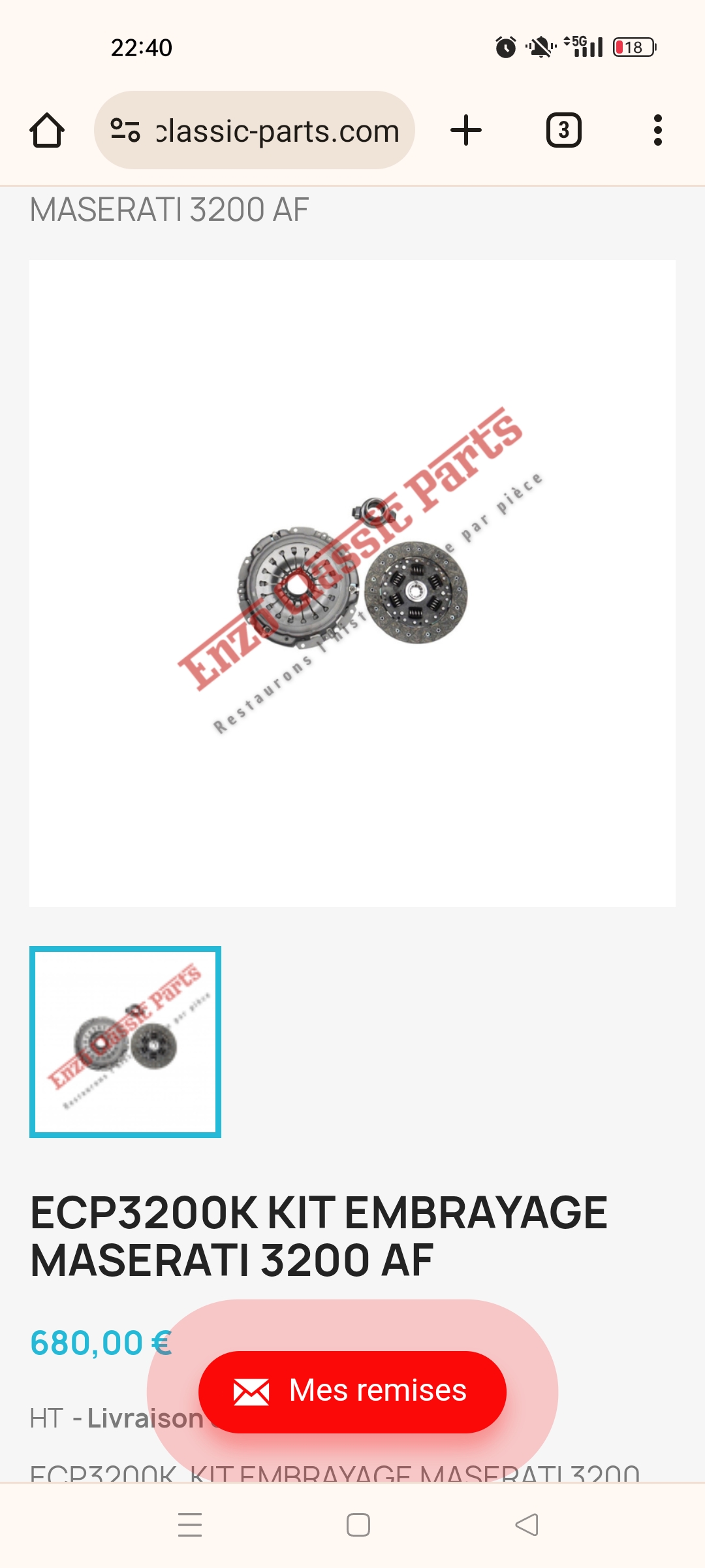

Mince j'ai vu vos messages tardivement.
J'ai commandé précipitamment cette après midi sur ce site. Je verrais bien..
Merci en tout cas
Merci en tout cas

Re: Démontage embrayage 3200
j'en avais en stock..
Et mince. Adaptable dans ces prix?
moin chère...
