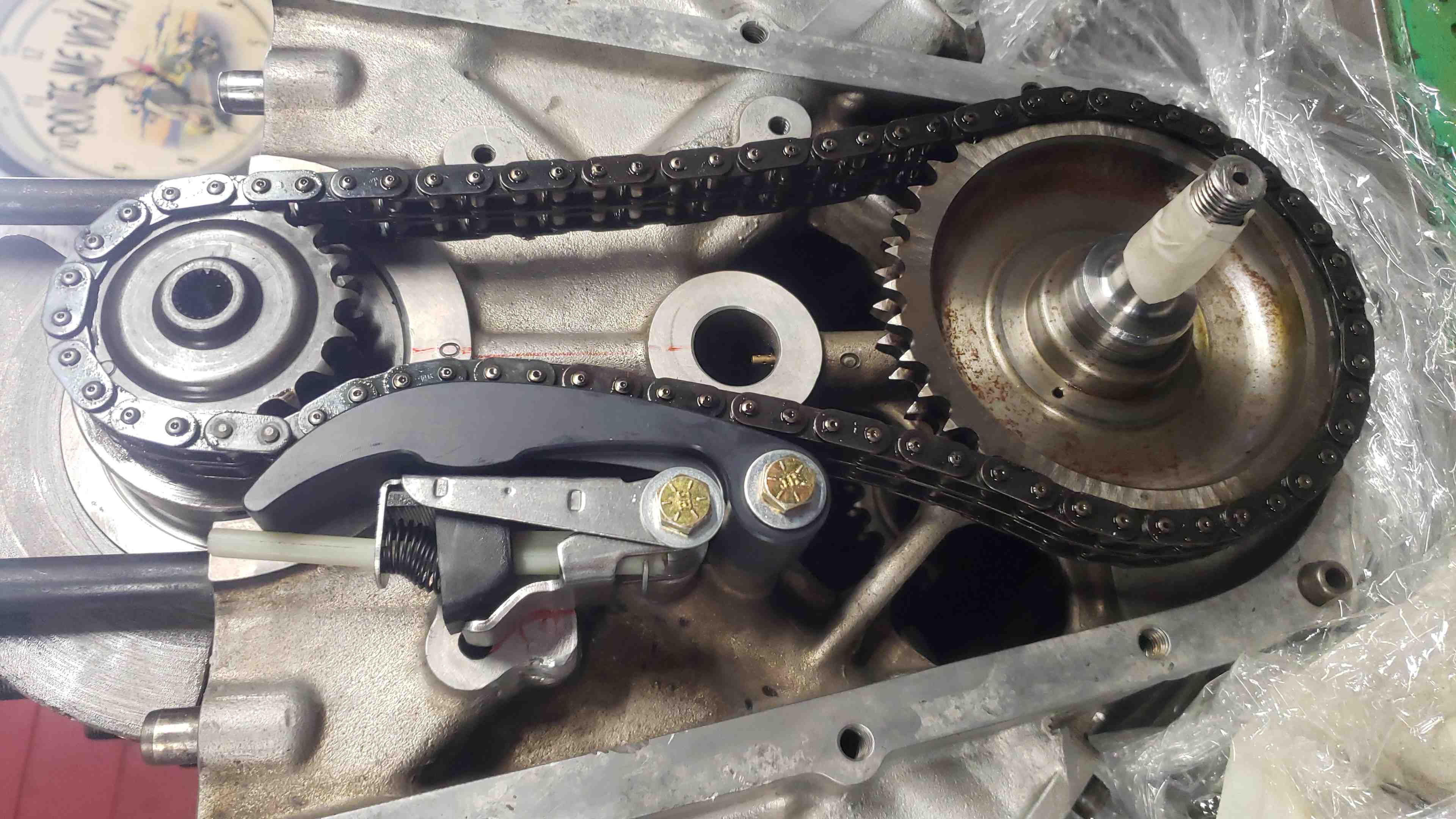

gemini a écrit : ven. 26 avr. 2024 22:36 Tu n'as pas les marquages (les zéros)?
Sur mon arbre intermédiaire je n'ai pas le 0

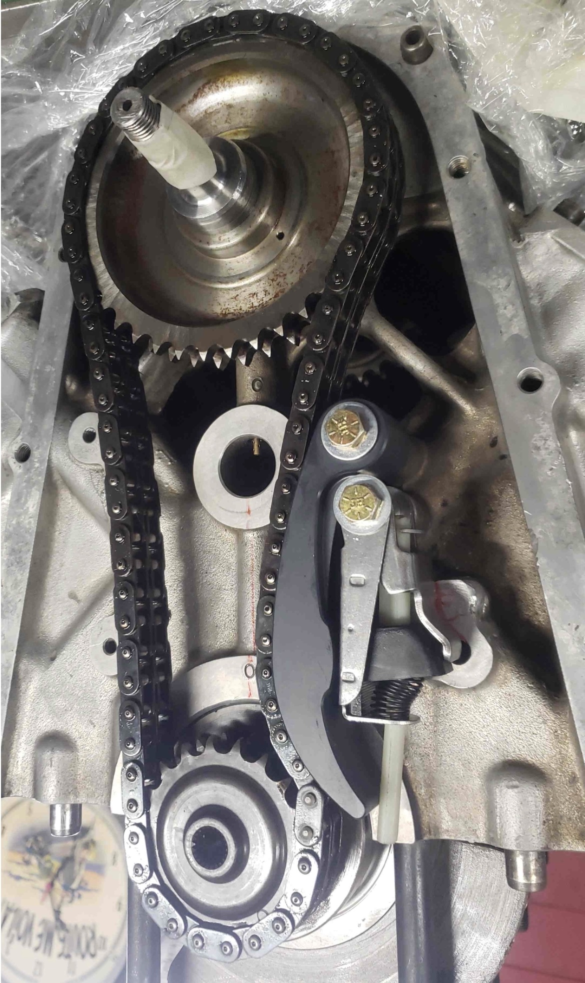

En bout d'arbre intermédiaire il y a la poulie qui entraine l'alternateur et la clim donc de ce coté là aucun repère à avoir, et pour les aac, je les calerai par rapport au pmh donc ca devrait être bon.
J'ai remarqué que le volant moteur était marqué pour le réglage de l'allumage à la lampe stroboscopique, ce qui me fait un repère une fois le moteur assemblé.
Du coup ce matin j'ai remonté la chaine qui relie l'arbre au vilebrequin.
voilà la bête

Comme Gemini, il me semble que l’arbre secondaire au centre du V n’a peut-être pas besoin d’être calé. On voit que tu as un tendeur de chaîne primaire, super.

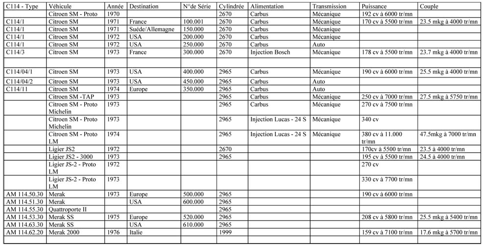

La Merak n’a pas reçu de moteur 2.7 litres. C’était soit 2965 cc soit 1999 cc sur la Merak 2000.
Les appellations des moteurs de Merak furent 114.50.30 pour le 3 litres Europe, 114.55.30 pour les USA. Puis pour la Merak SS 114.53.30 et pour la Merak 2000 ce fut 114. 62.20
Ton appellation C114/1 en 2.7 litres évoque un moteur de SM. C’est fréquent en second moteur sur Merak car il n’y a eu que 1820 Merak produites contre 12920 SM. Mais il y a eu beaucoup d’échanges standard sur SM et le nombre de moteurs produit est bien supérieur à 13000 bien qu’on ait pas à ma connaissance de chiffre exact.
La différence entre le 2.7 litres SM et le 3 litres Merak portait sur l’alésage qui passait de 87 à 91.6, la course restant la même à 75.
Messages : 1320
Re: calage moteur,distribution maserati merak C114/1
Voici mon p'tit bréviaire pour le C114...
Pour l'échange standard, il n'était disponible que chez Citroën pour la Sm (reconnaissable à la Lettre R frappée devant le N° de série), pour les autres moteurs soit Maserati fournissait les pièces, soit il remettait en état le moteur, soit il vendait un moteur neuf (comme Citroën).

Il me semble bizarre le patin de tendeur, c'est une refabrication ?
Il est déverrouillé ?
