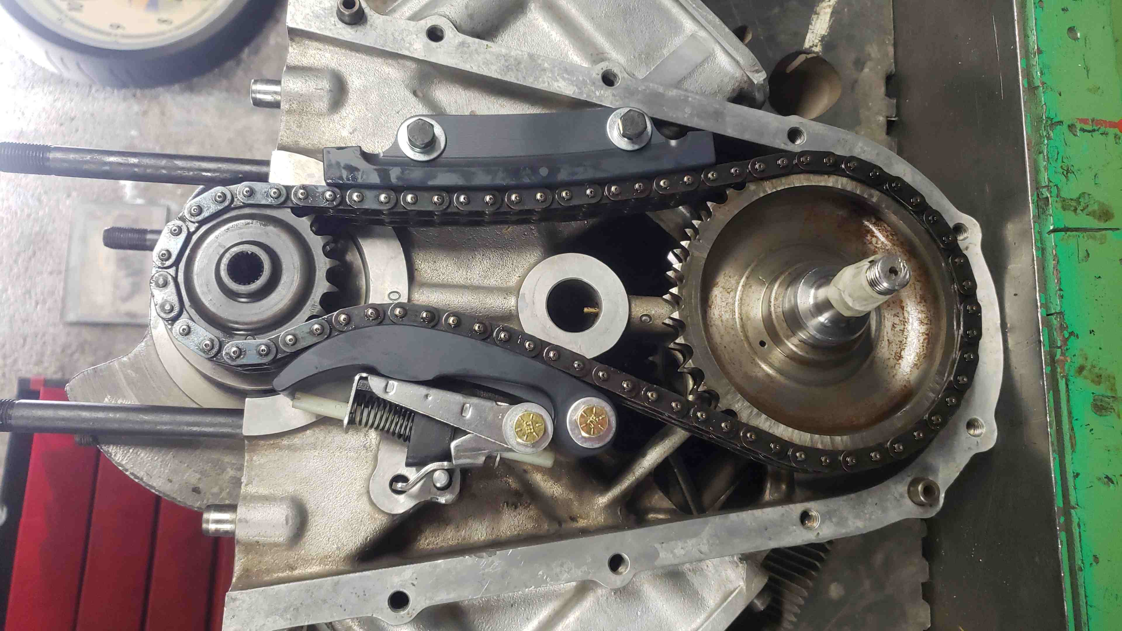

SMART a écrit : ↑lun. 29 avr. 2024 08:48 Il me semble bizarre le patin de tendeur, c'est une refabrication ?
Il est déverrouillé ?
Le patin de distribution fait parti d'un kit complet.
Sur la photo j'ai fait un montage à blanc ( il manque effectivement la goupille qui bloque le tendeur). Suite à un précédent montage avec une sorte de goujon trop prés du bord qui a endommagé l'alu, j'ai du intervenir pour recharger l''alu et reprendre la pose d'une goupille canellée.
voilà le montage, juste la chaine qui était l'ancienne, pour le montage final j'ai mis la neuve.

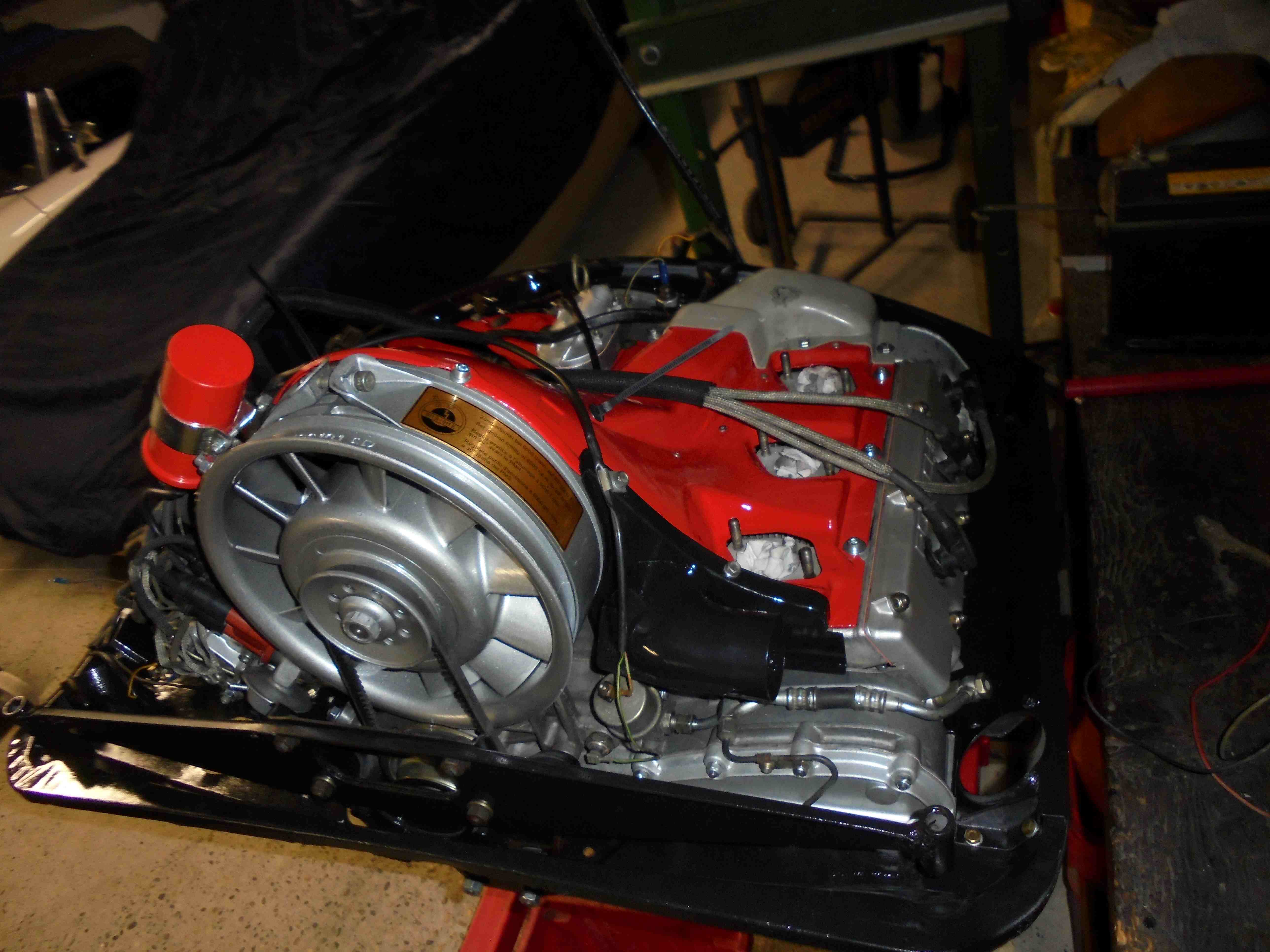

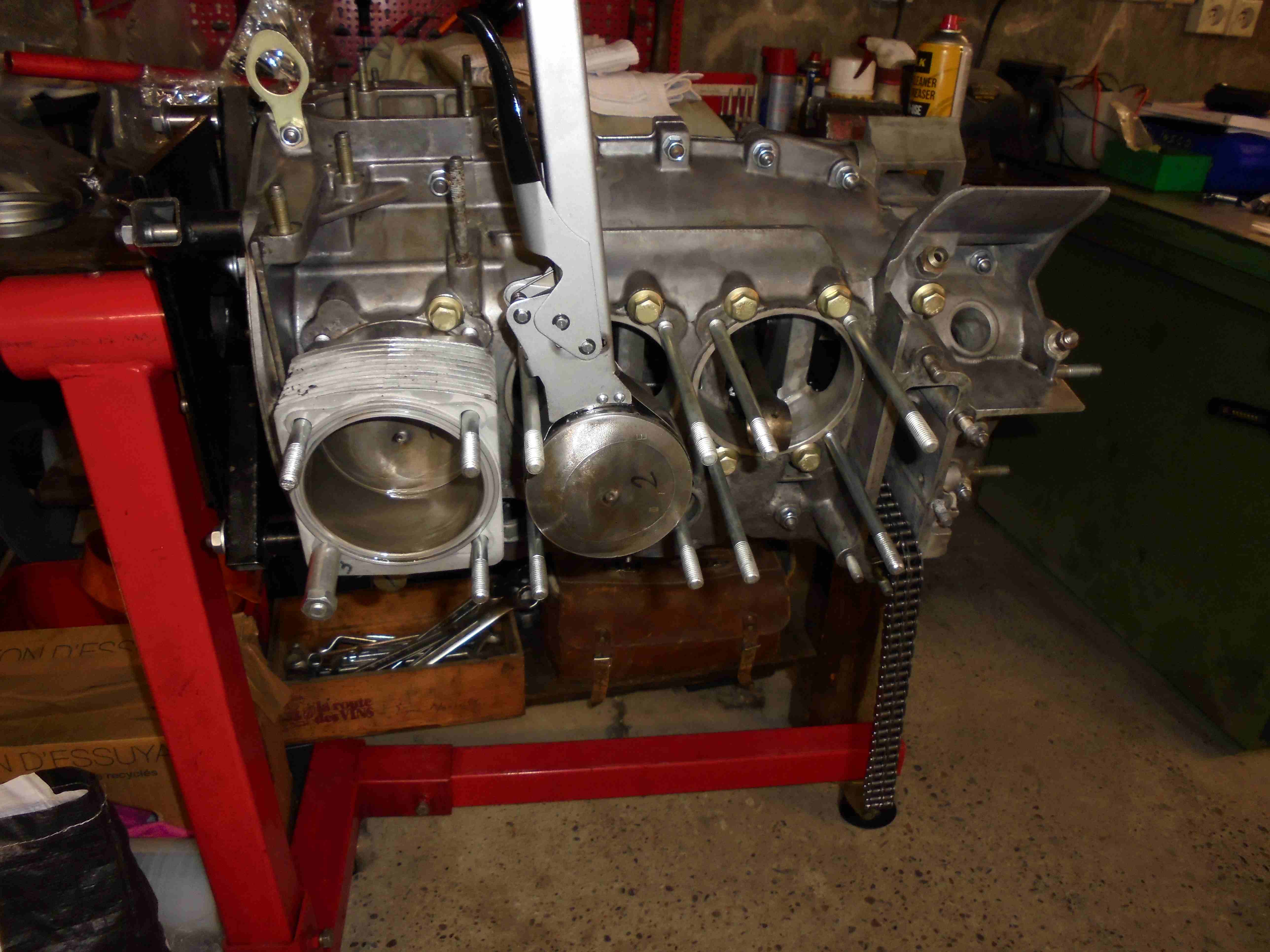

Le meilleur moment c'est quand les pièces sont propres et que tu remontes avec ta burette d'huile à coté.....
Là c'est celui de ma 911

fredalfa a écrit : ↑lun. 29 avr. 2024 14:20 Image
Humm, j'suis pas fan du limiteur courbe sur le brin tendu de la chaine et curieux de connaître sa durée de vie.
Messages : 9213
Re: calage moteur,distribution maserati merak C114/1
La géométrie du 2ème tendeur sur la partie tendue n'est en effet pas idéale, avec les entrée-sortie le long de la chaîne, avec risque d'usure en entrée.
Il aurait mieux fallu des fins en spatule comme de l'autre côté.

Froggie a écrit : ↑mar. 30 avr. 2024 10:53 La géométrie du 2ème tendeur sur la partie tendue n'est en effet pas idéale, avec les entrée-sortie le long de la chaîne, avec risque d'usure en entrée.
je veux bien avoir une photo du montage qui vous parait le mieux adapté a cette conception de moteur.
Mon montage tel qu'il est actuellement.
les patins sont vendus pour faire leur travail, pas de raison me semble t il qu'ils se rongent rapidement

OK, je comprends mieux maintenant, le brin plus fin apporte moins de contrainte.
Je vais tester avec l'ancien brin qui équipé le moteur.
Merci de l'info !

J'ai remplacé hier le patin épais par l'ancien d'origine, et effectivement ma chaine se trouve maintenant droite et avec moins de contrainte.

Bien mieux conçu ce tendeur.
Beau travail.
