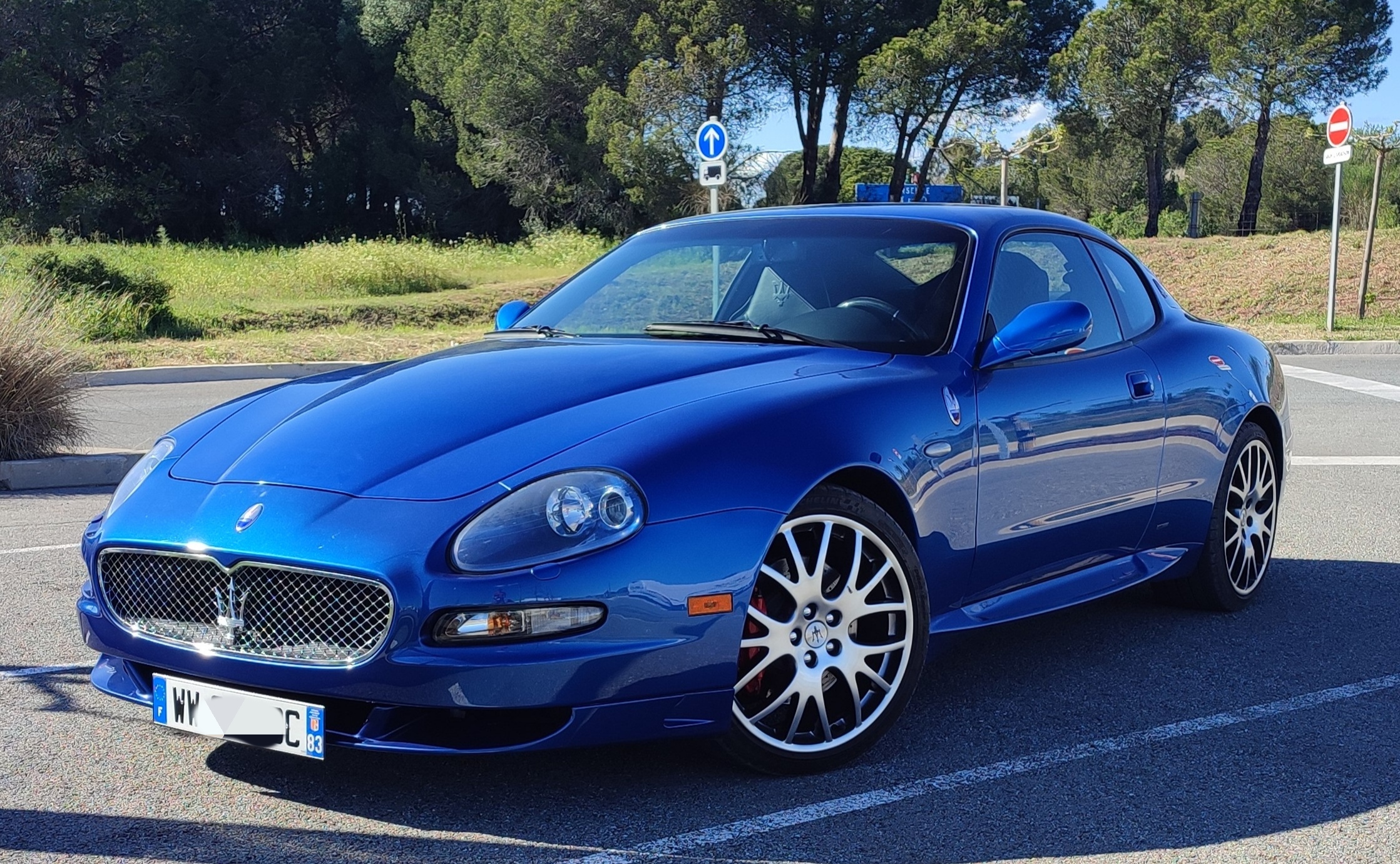

Pour ma GranSport LE canadienne je suis à la dernière étape, j'attends le rdv de la dréal,
J'ai uniquement remplacé le miroir du Rétroviseur conducteur qui avait une rétrovision bien bizarre...
On verra ce que cela donne mais je ne vois pas ce qui peut coincer conteur en kilomètres heures, clignotant, feu stop identique au version européenne.
Uniquement les catadioptre en plus.
Et X pipe d'origine.
Pour la MC victory, on peut en parler en MP peut être que tu pourras m'apporter des conseils.
