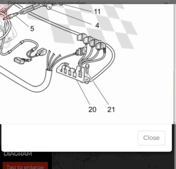

Quelqu'un sait si il y a un relais pour l'allumage (un par banc je suppose) sur ce modèle ou un module d'allumage qui aurait pu cramer que je pourrais remplacer ?
Elle pue l'essence a mort en passant...
Help...
Messages : 9118
Re: Gransport en carafe
Le détail des relais et fusibles ici : https://www.manualslib.com/manual/63160 ... 150#manual
A ce que je vois, ils sont globaux, pas un par coté.
Messages : 9118
Si elle pue l'essence, c'est parce que tu n'as pas d'allumage mais bien de l'injection. L'essence passe imbrulée, et déclenche toutes les erreurs en aval.
Vérifie tout de même la fixation de tes câbles de bobines (coté bobine et de l'autre coté).

Je sais pour l'allumage le PB c'est que je ne comprends pas pourquoi lorsque je déconnecte les Bobines une par une et l'une après l'autre il se passe rien de notable...et surtout sur les deux bancs !
J'ai débranché ça un par un et des deux côtés.
