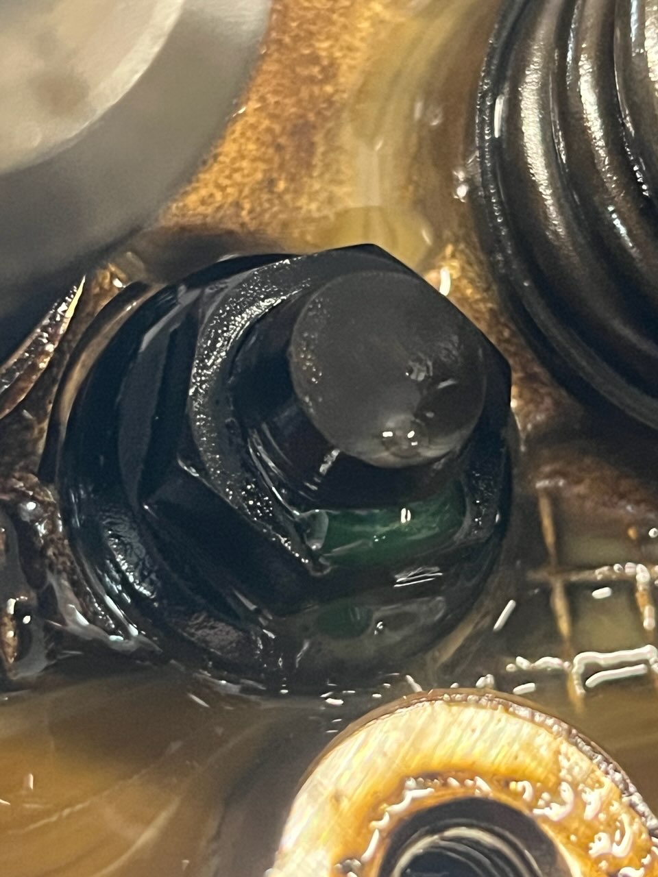

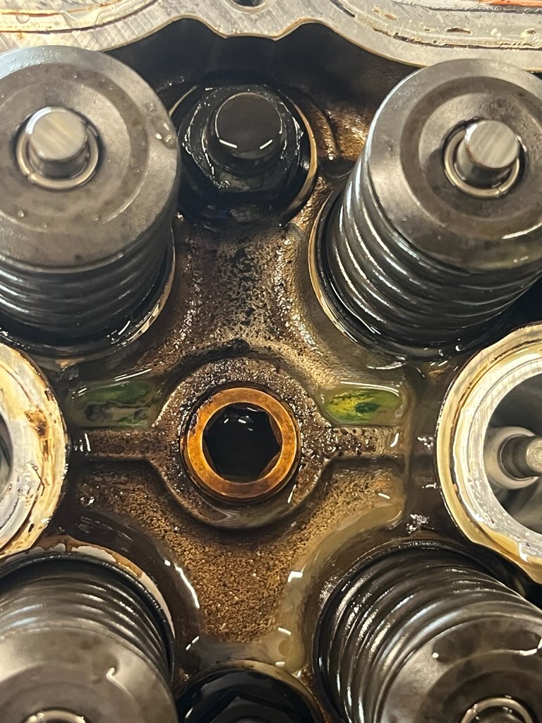

Du coup, démontage du haut moteur pour voir ce qui se passe :
Le liquide de refroidissement remonte par les goujons :shock: !
Messages : 5073
Re: 3200 ZAMAA38A000003066

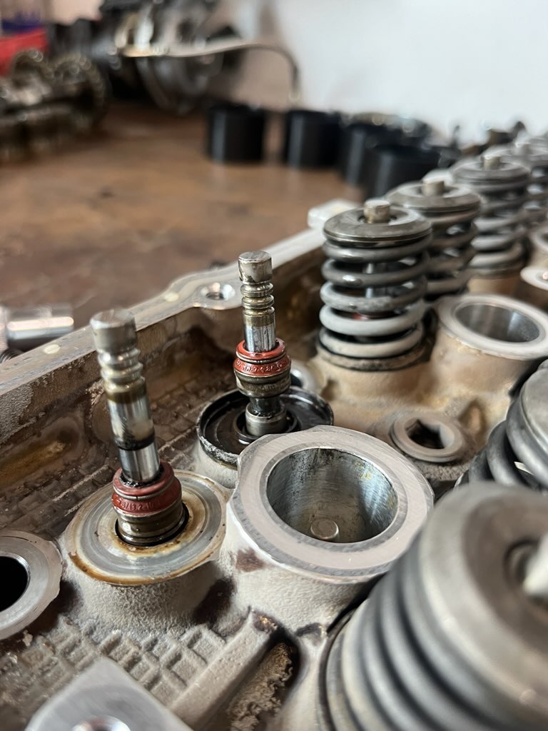

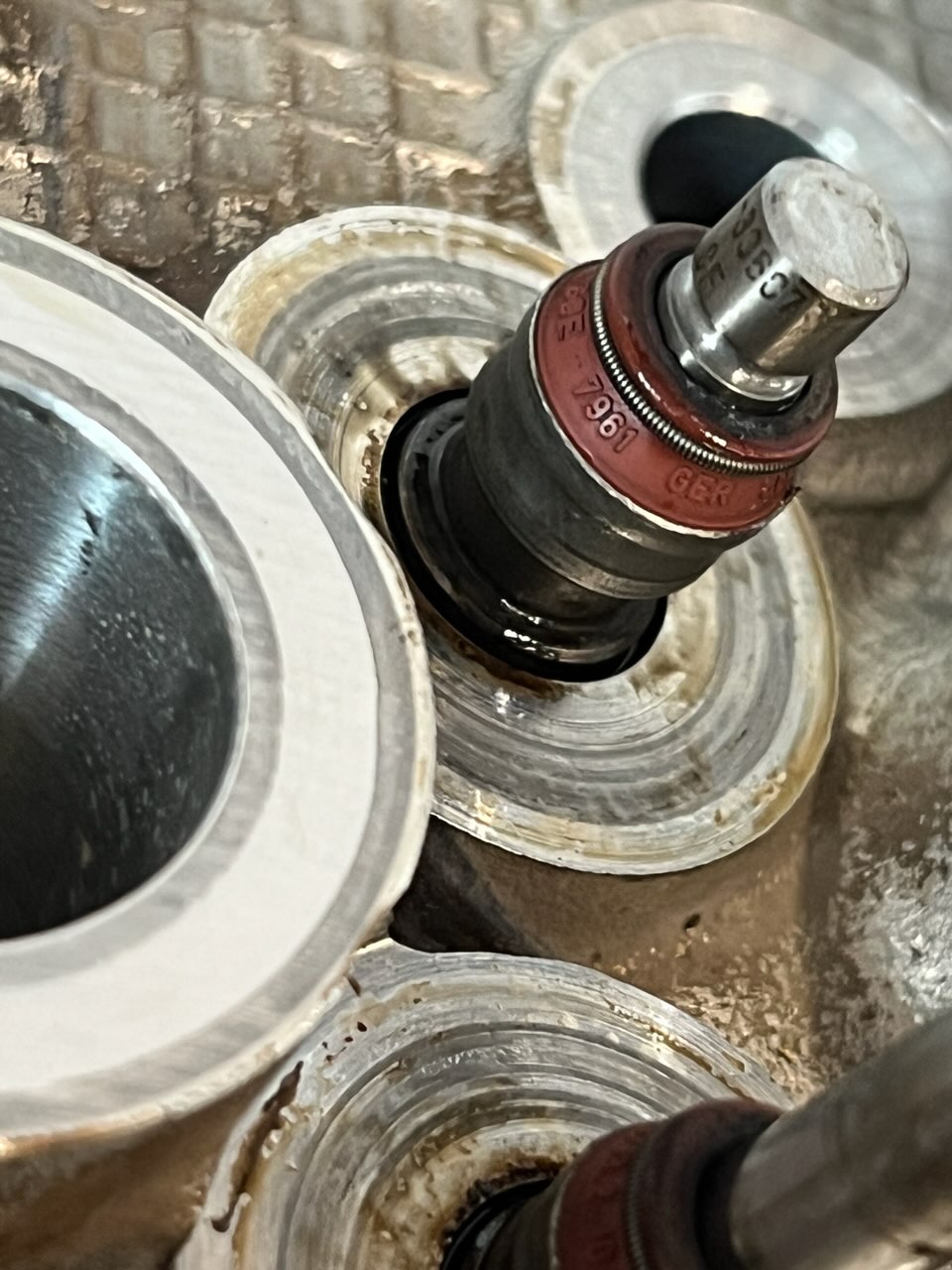

Joints de queues de soupapes fatigués et baladeurs:
L'huile et l'eau redescendent dans la chambre par là?

Des joints de queue de soupape fatigués, ça fait fumer bleu au levé de pied. Déjà eu sur Alfasud et GTV6 (avec les guides HS). Rien à voir avec la mayonnaise.
Certains moteurs de course marchent très bien sans joint... :D
Joints baladeurs, jamais vu...

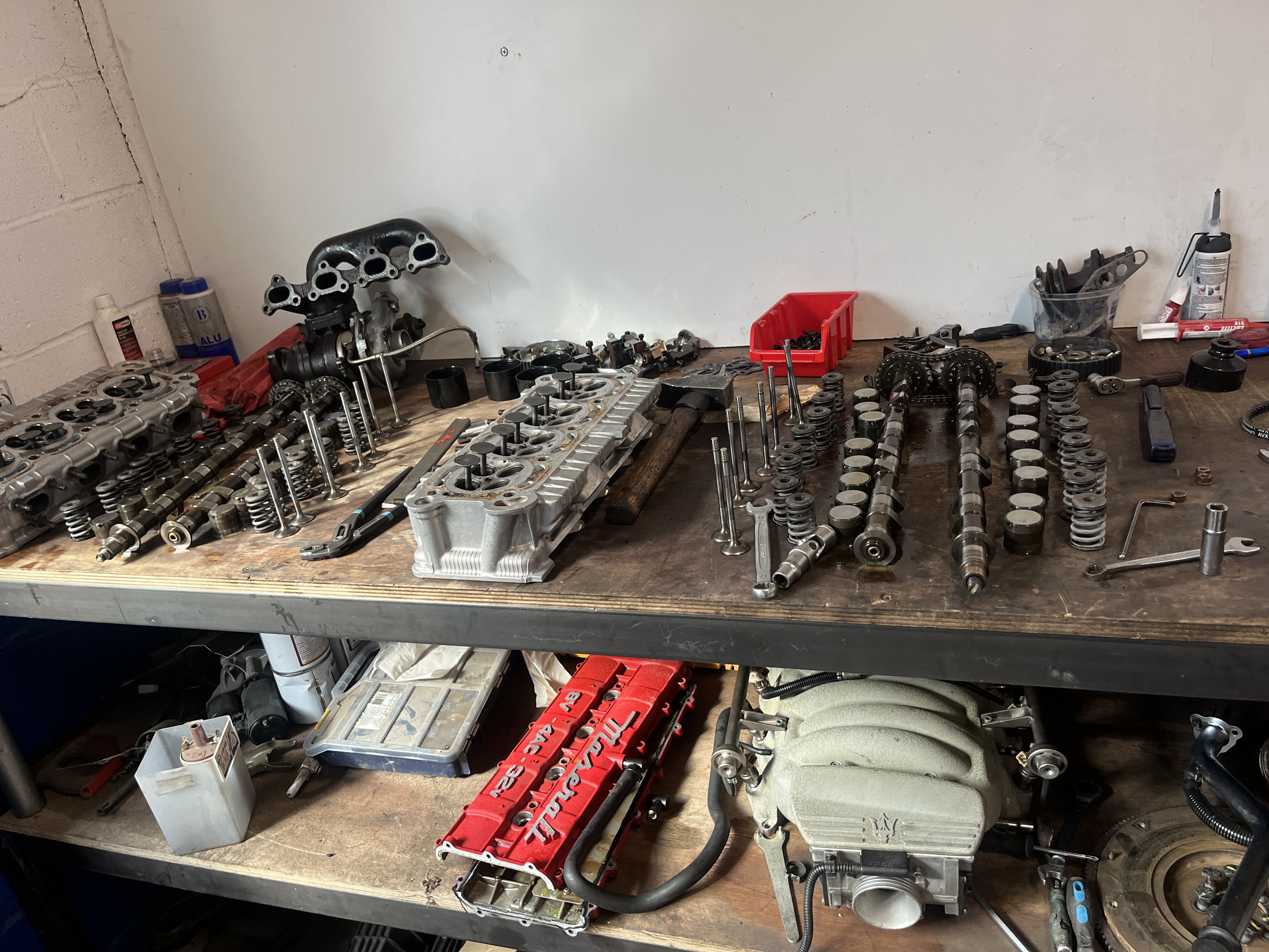

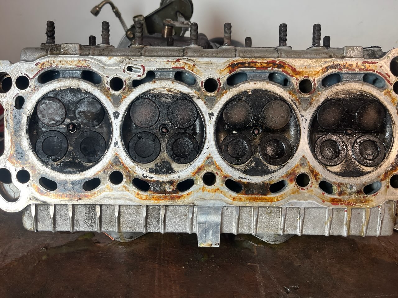

Culasse desserré. Généralement j’ai du mal à les débloqué même à la clef à choc. Là il ce sont dévissé avec un rallonge. Le joint de culasse ces tasser. Pas la 1er 3200 ou je retrouve de la mayo dans l’huile sans explication. Il y a deux ans j’en ai fai une même constat.

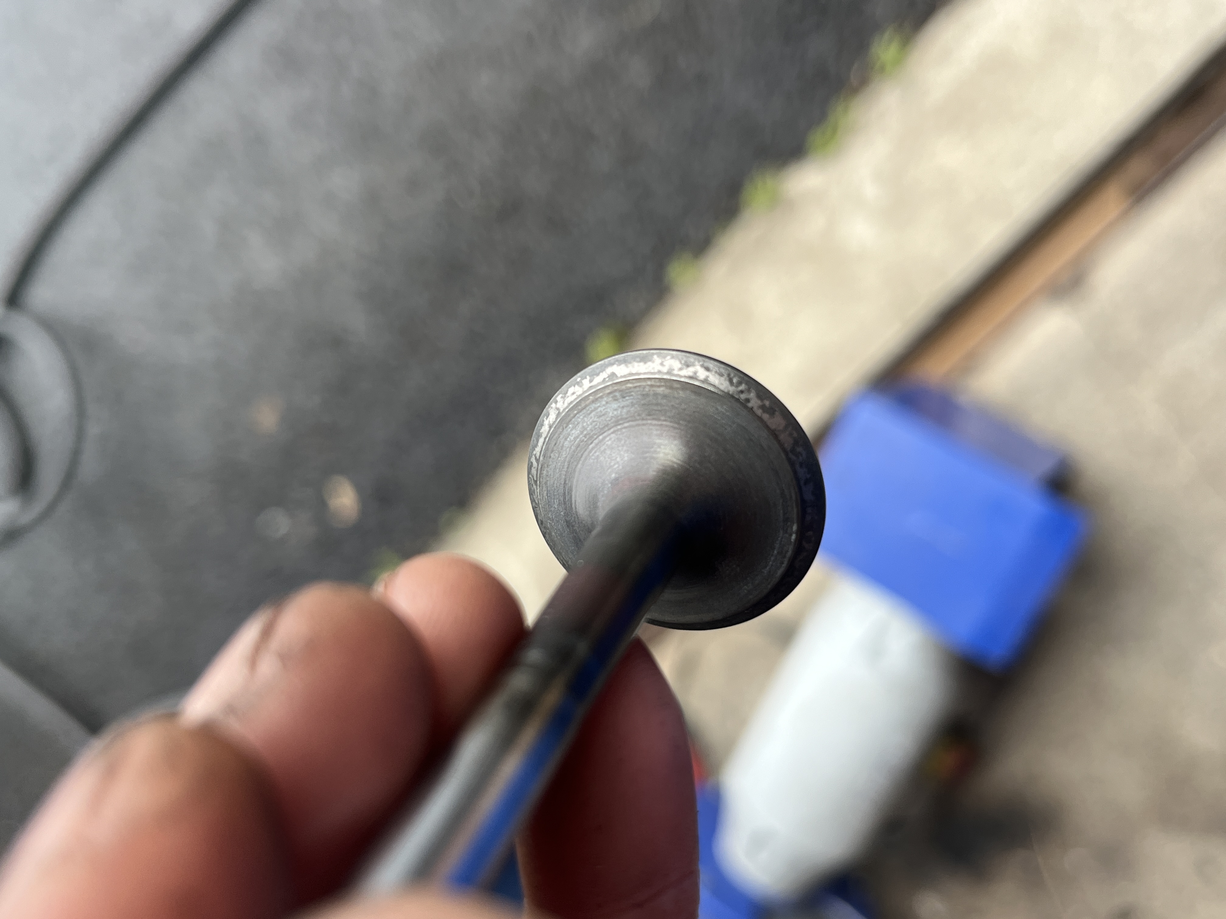

Je fair aussi rectifier toute les soupapes d’échappement. Elle son piqué

Heureusement que la voiture a peu roulé avant cette découverte. Le bocal s'est vidé à l'arrêt.
Le gros pb est apparemment le JDC qui s'est tassé (et/ou les goujons qui se sont desserrés?) et a permis le passage du LDR. Etrange faiblesse
Les joints de queue de soupape sont la cerise sur le gâteau...

biturbo1984 a écrit : sam. 22 juin 2024 08:20 Culasse desserré. Généralement j’ai du mal à les débloqué même à la clef à choc. Là il ce sont dévissé avec un rallonge. Le joint de culasse ces tasser. Pas la 1er 3200 ou je retrouve de la mayo dans l’huile sans explication. Il y a deux ans j’en ai fai une même constat.
Ben la cause de la mayo, ce n'est pas justement les culasss desserrées?
Avec de l'eau qui se balade un peu partout???

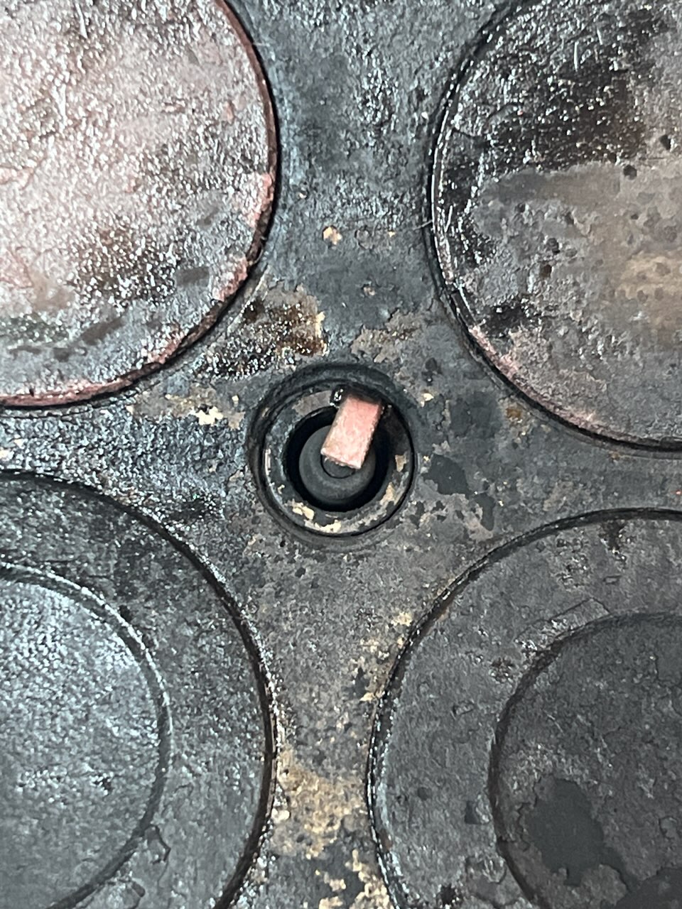

Côté soupapes c’est bien noir : mauvaise combustion !
Et côté bougies, c’est rose: présence d’eau dans le mélange !?

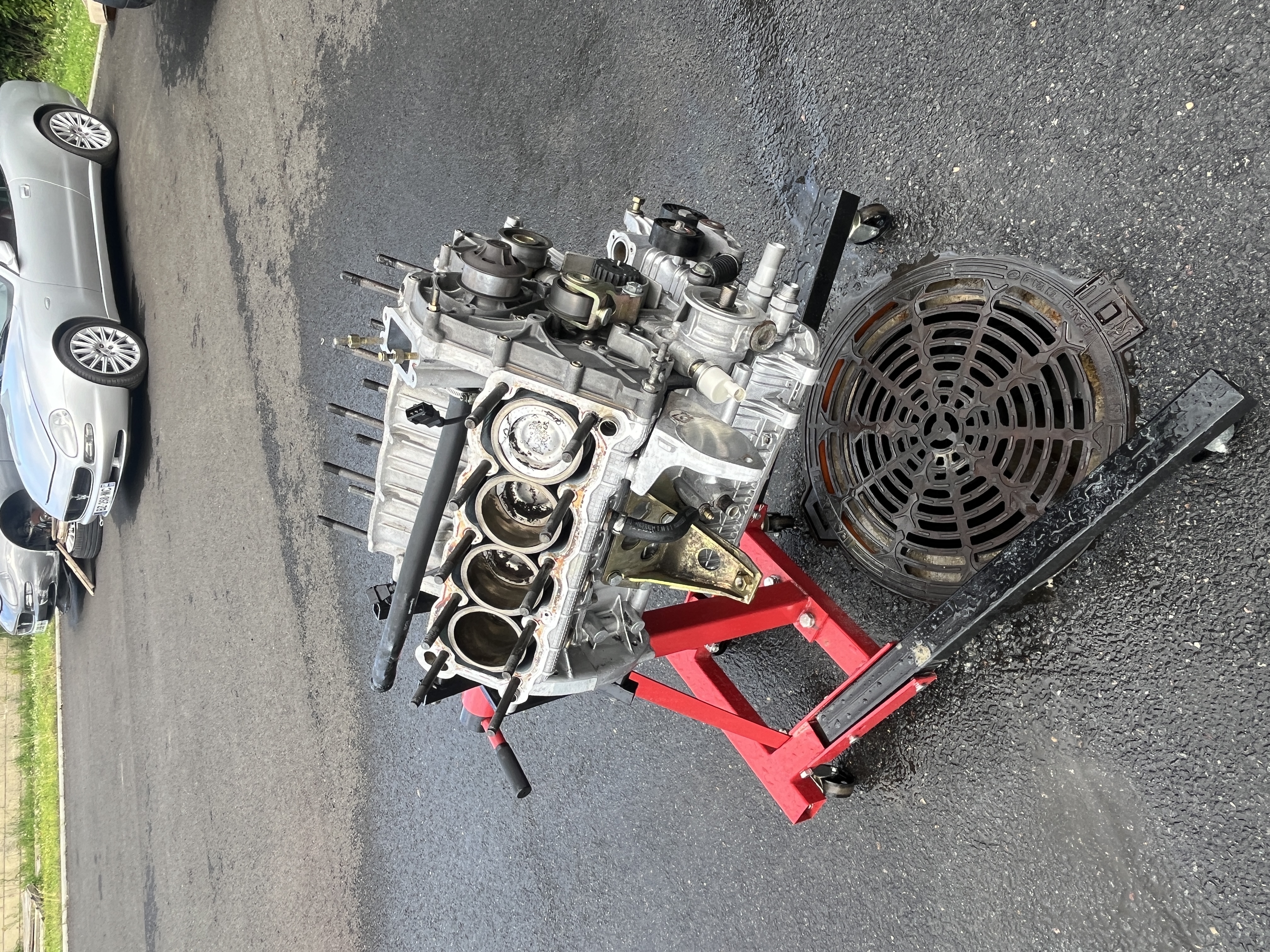

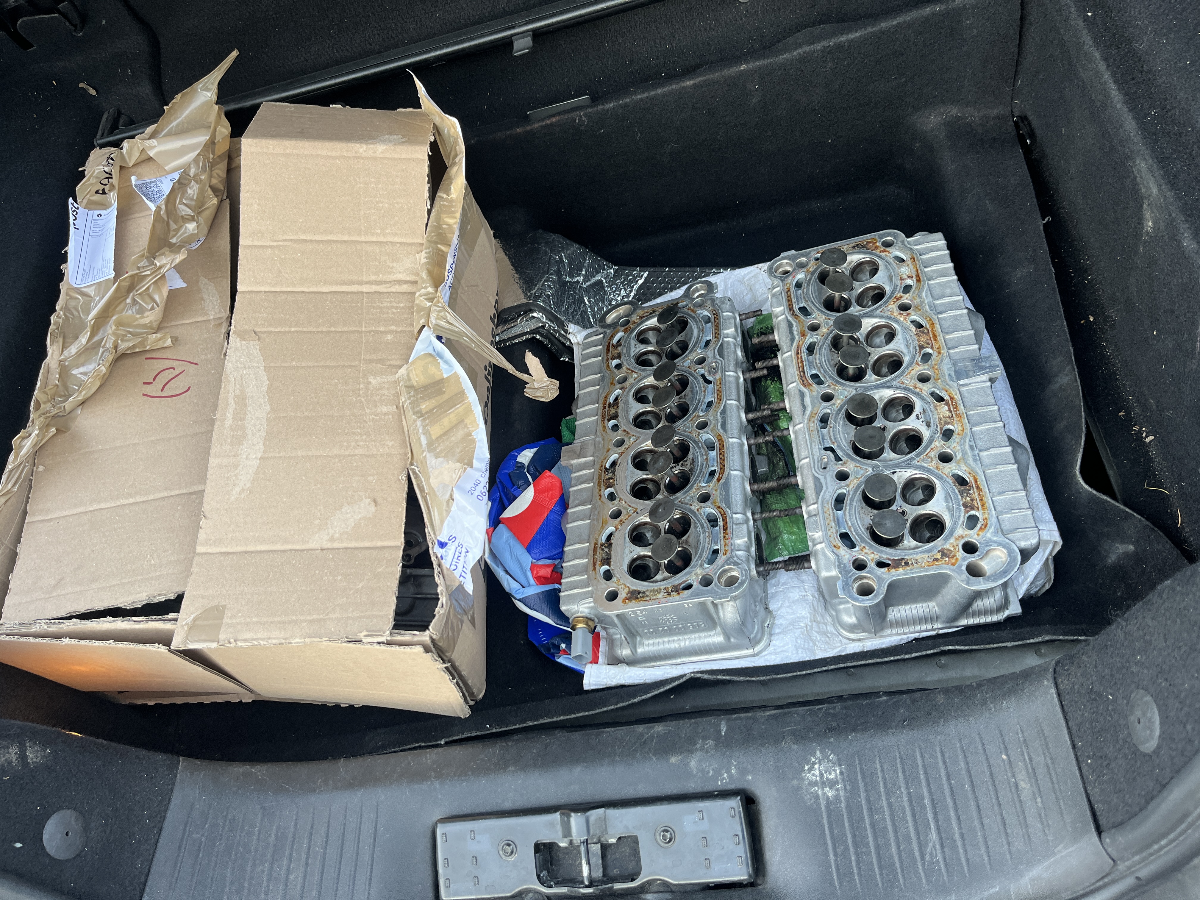

La bonne nouvelle dans tout ça, c'est que la machinerie est nickel : arbres à cames, chemises... plus qu'à croiser les doigts pour que la partie basse du moteur soit en aussi bon état… aux cales de vilebrequin prêt !
Mais bon, manifestement, Quentin a ouvert le moteur à temps !
