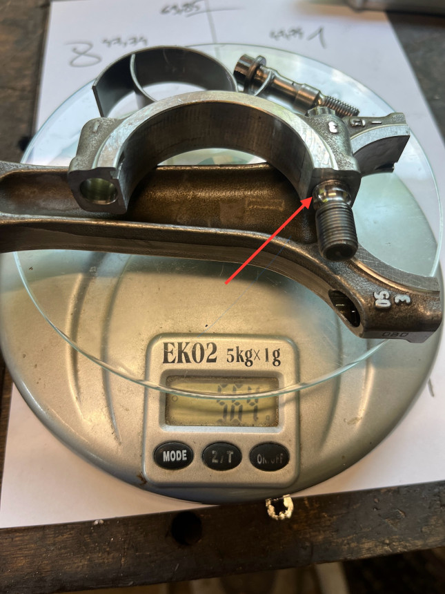

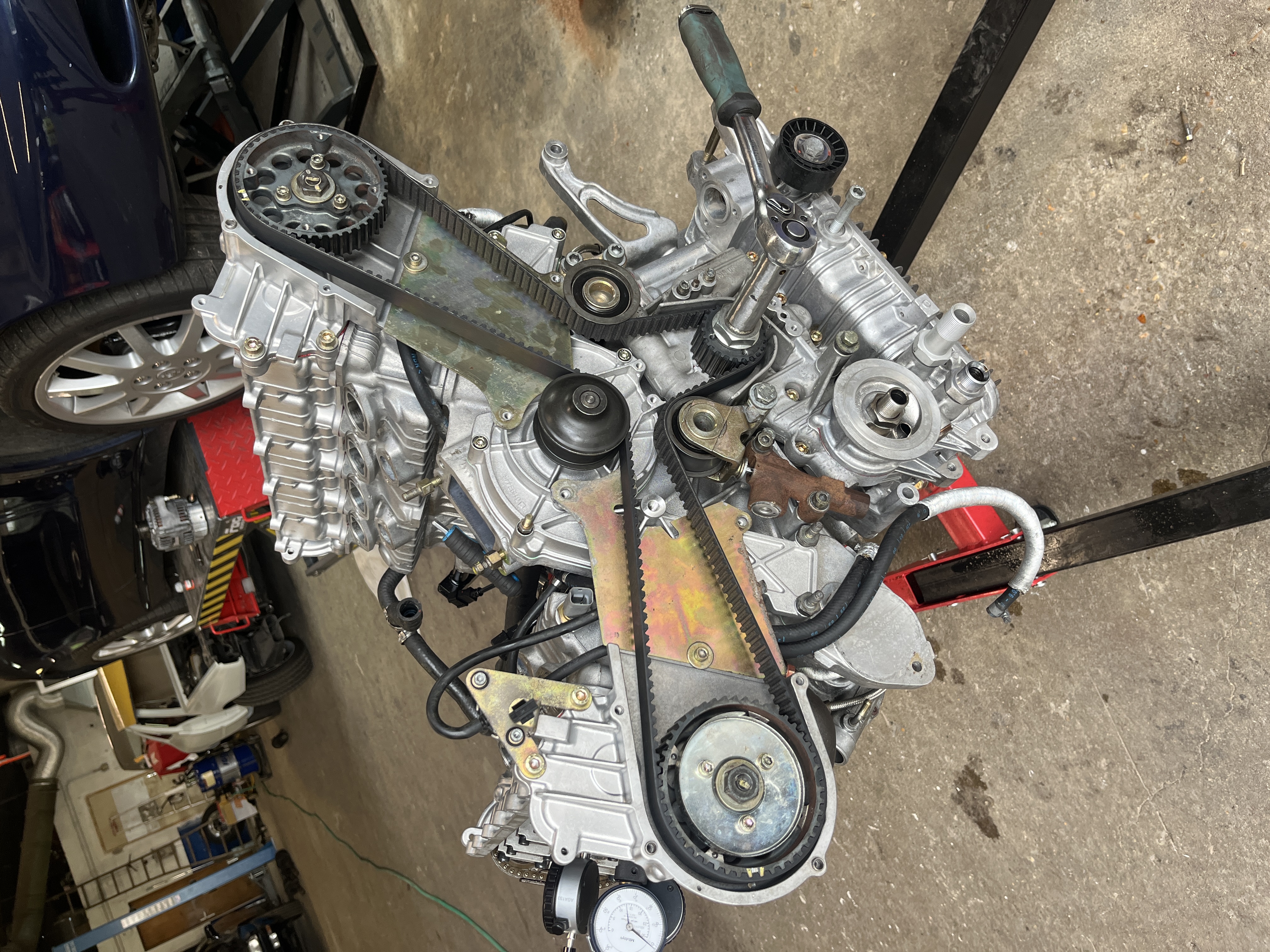

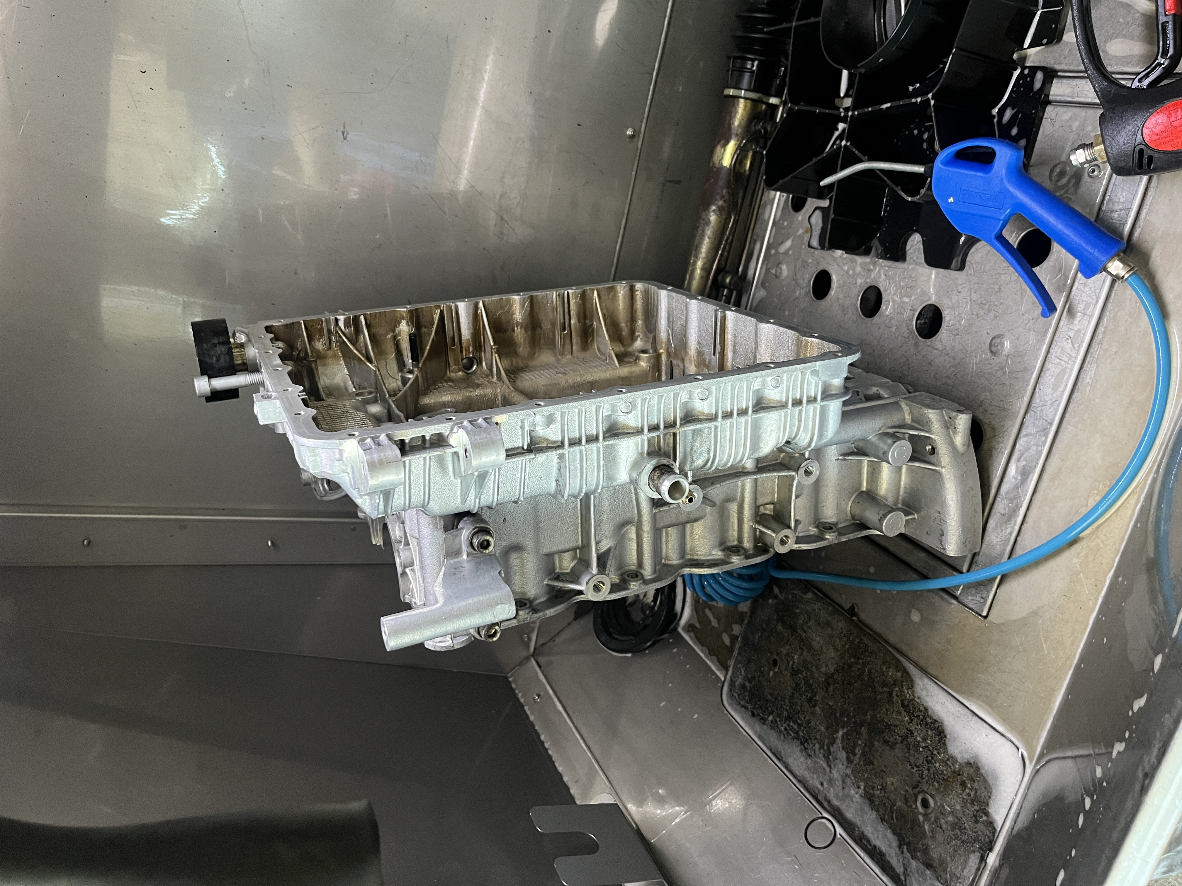

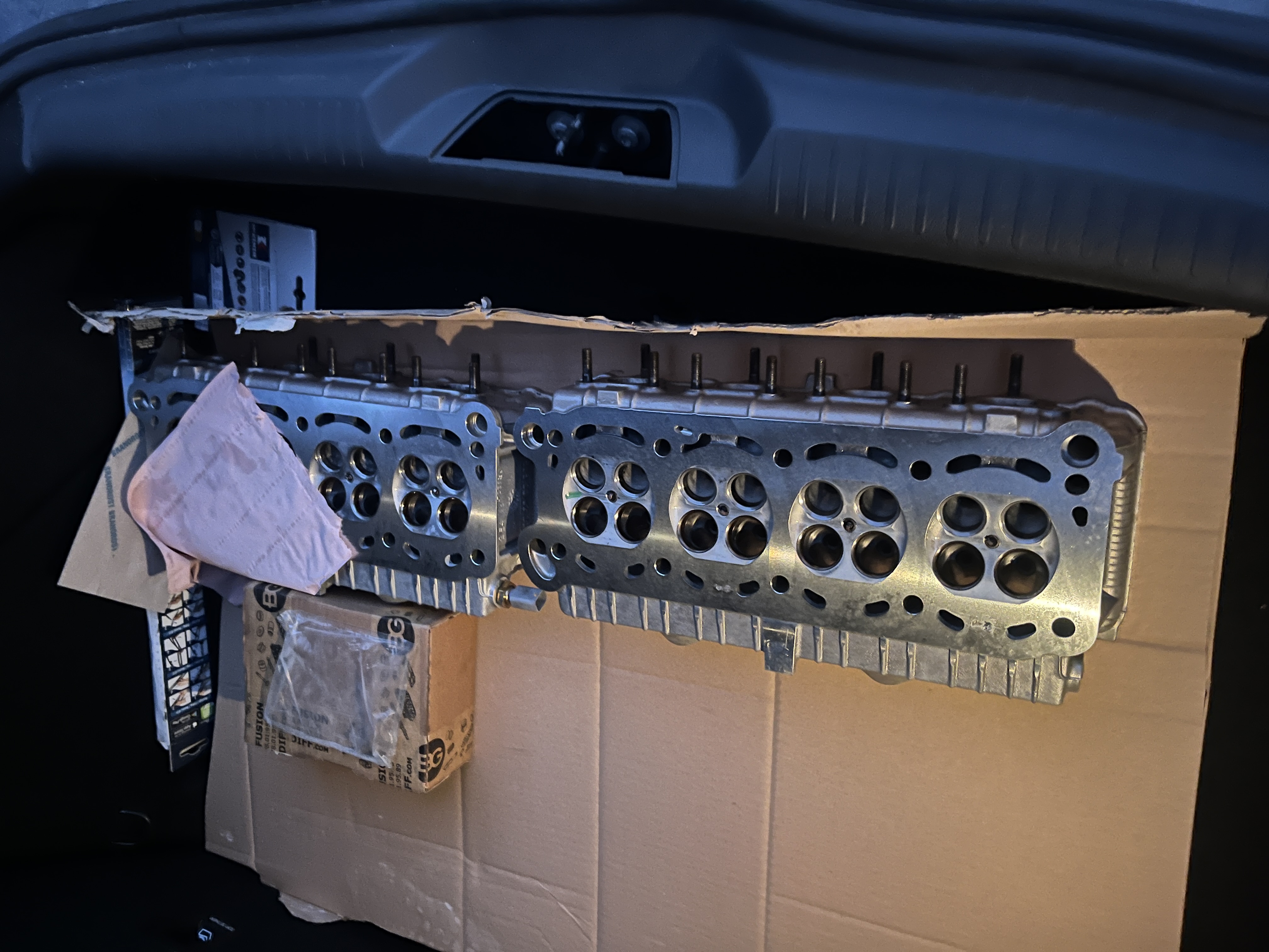

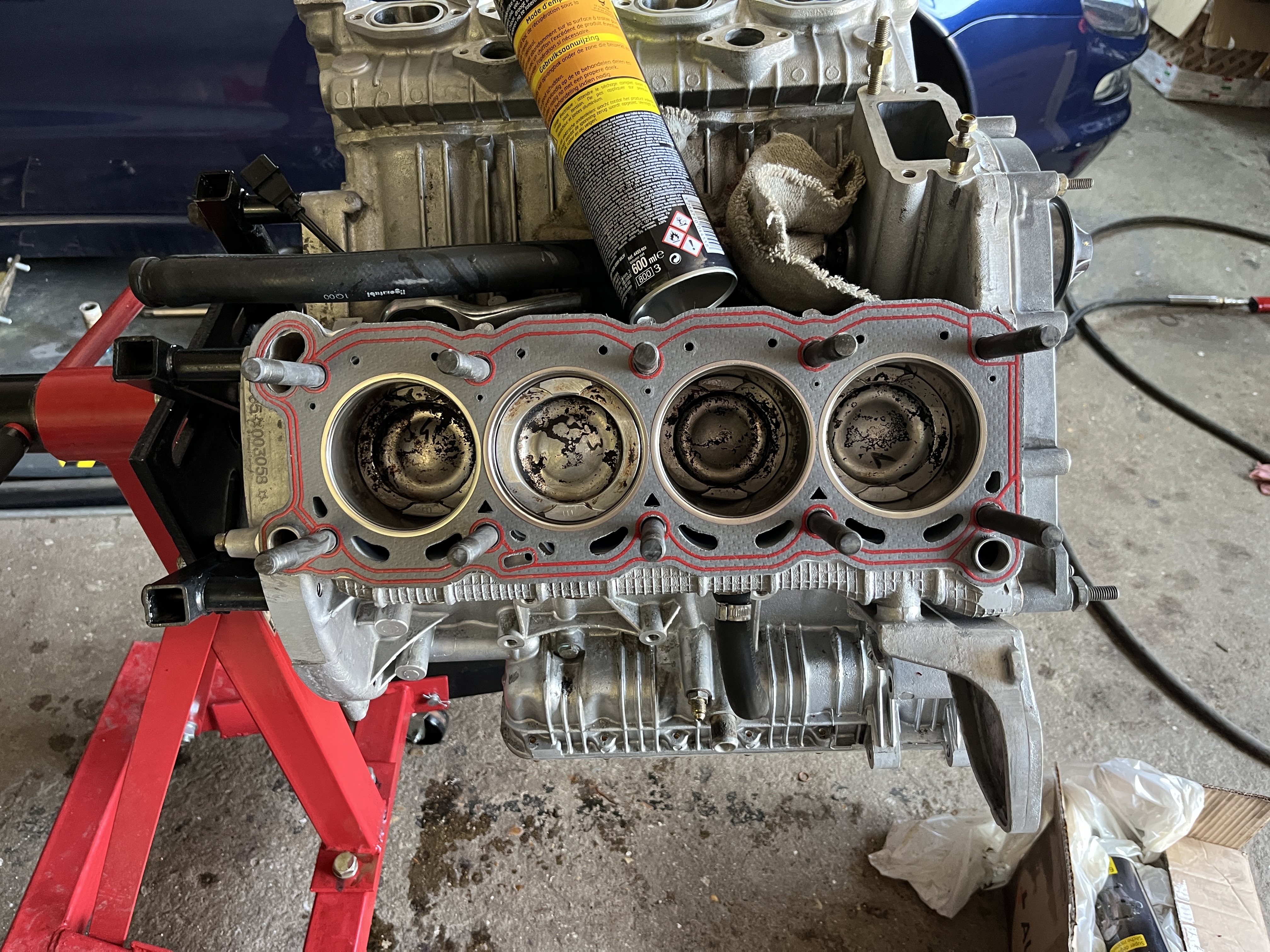

Je ferai un rapport à la fin après 3 grosse journée. Fini à 22h hier soir. Me fatigue ce Cedric

Re: 3200 ZAMAA38A000003066

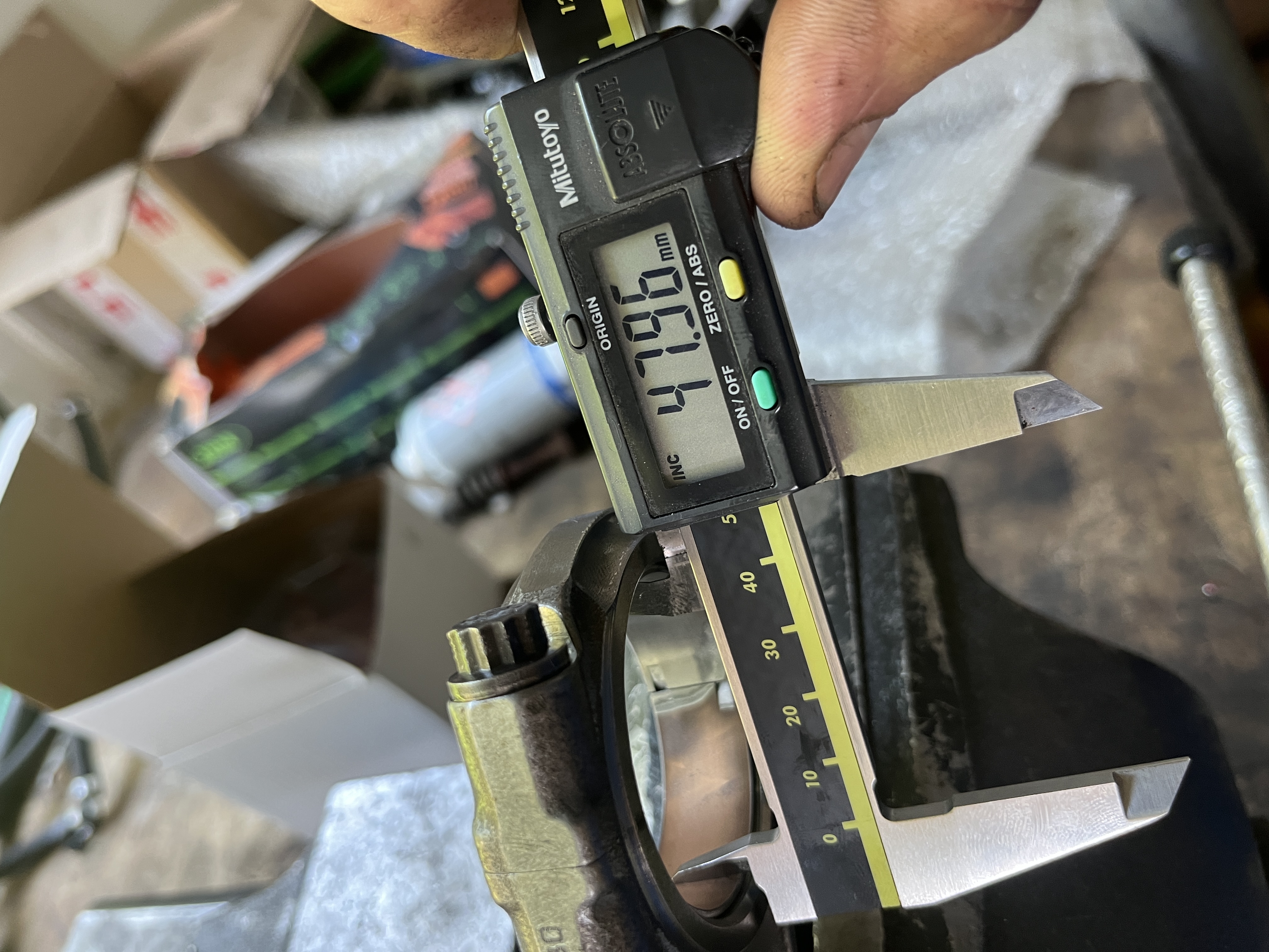

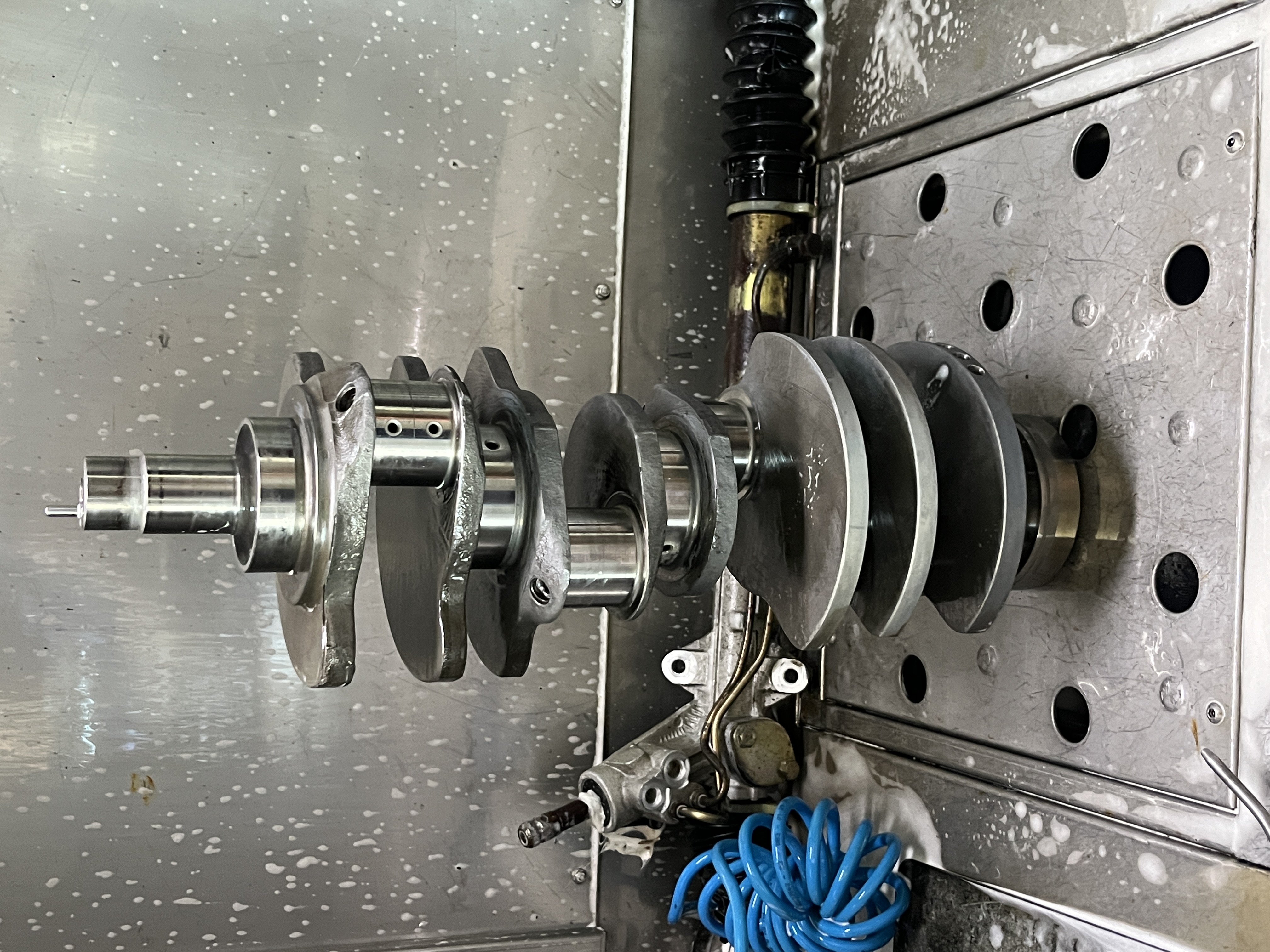

Dis-en plus sur le bas moteur: vilo et bielles.

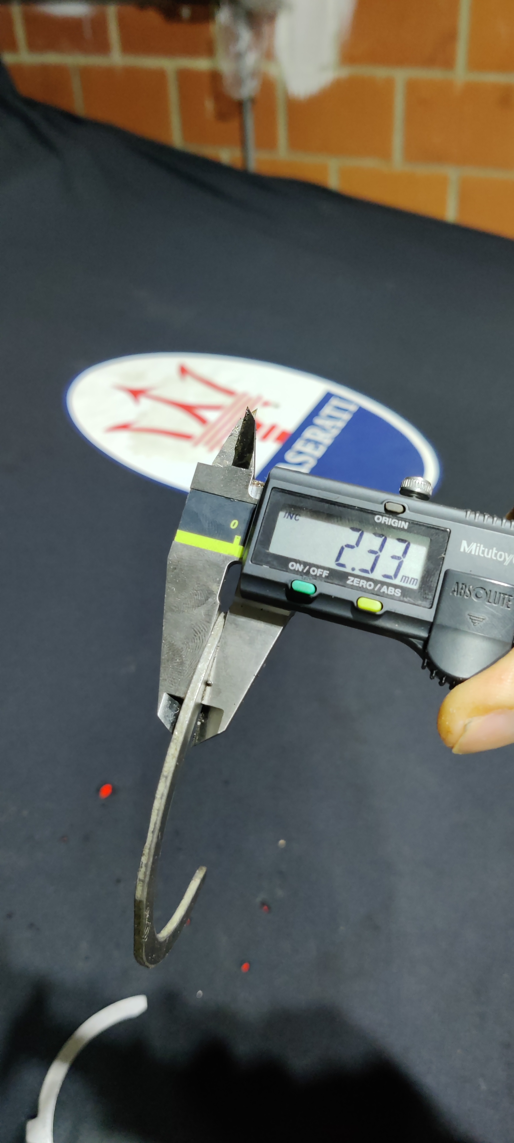

Ca je peux.
Pour rappel, avec deux moteurs, j'en ai fait un (enfin, presque fait, mais ça se termine).
Un de 65.000km un de 69000.
Tous les deux GTA, tous les deux dernière série.

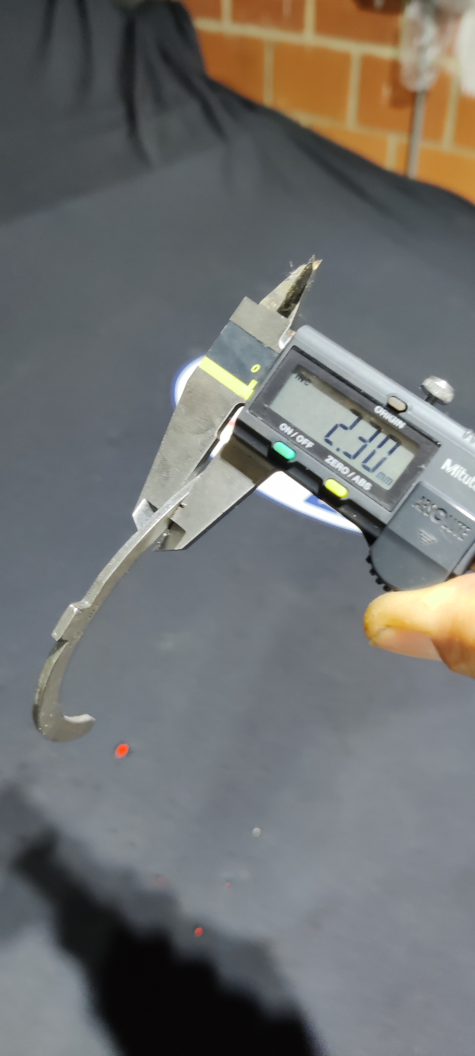

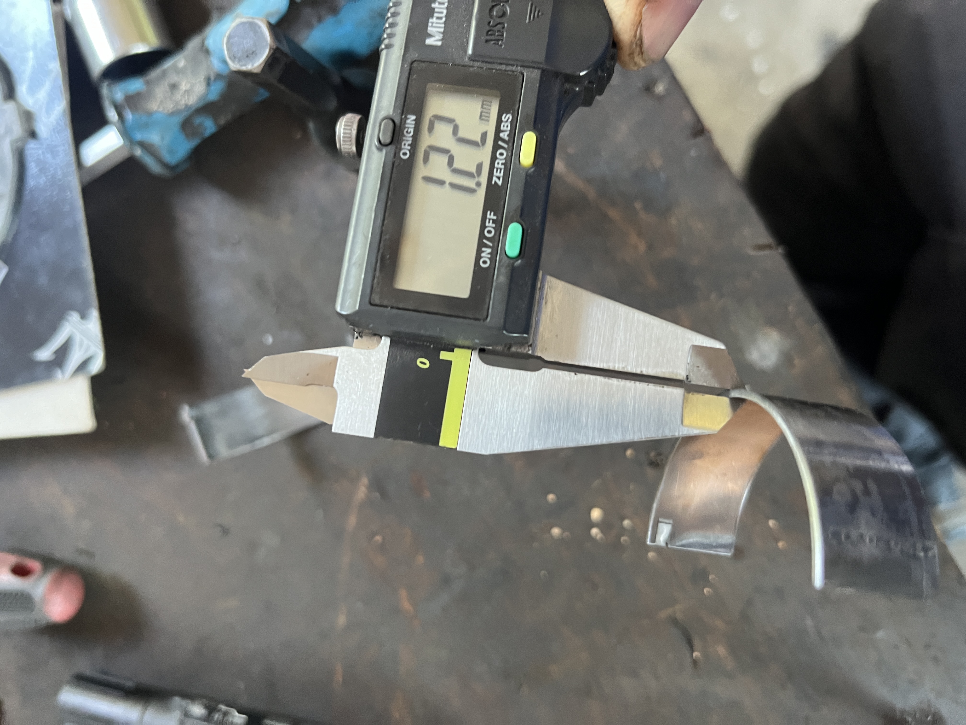

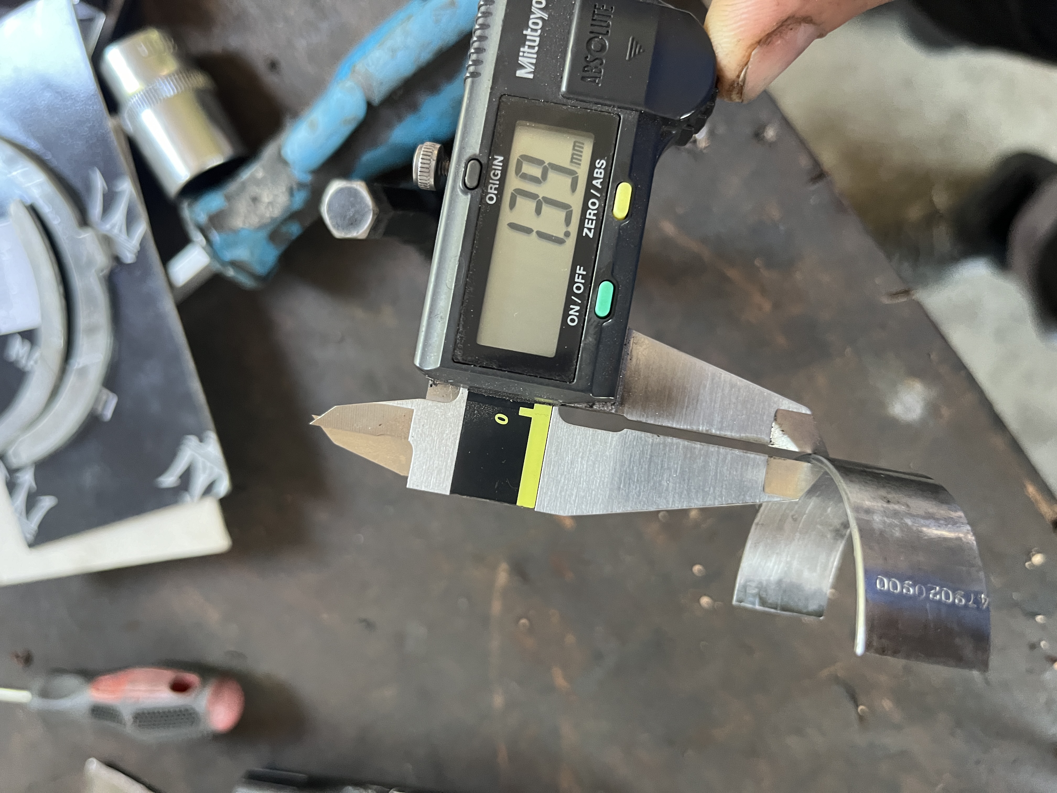

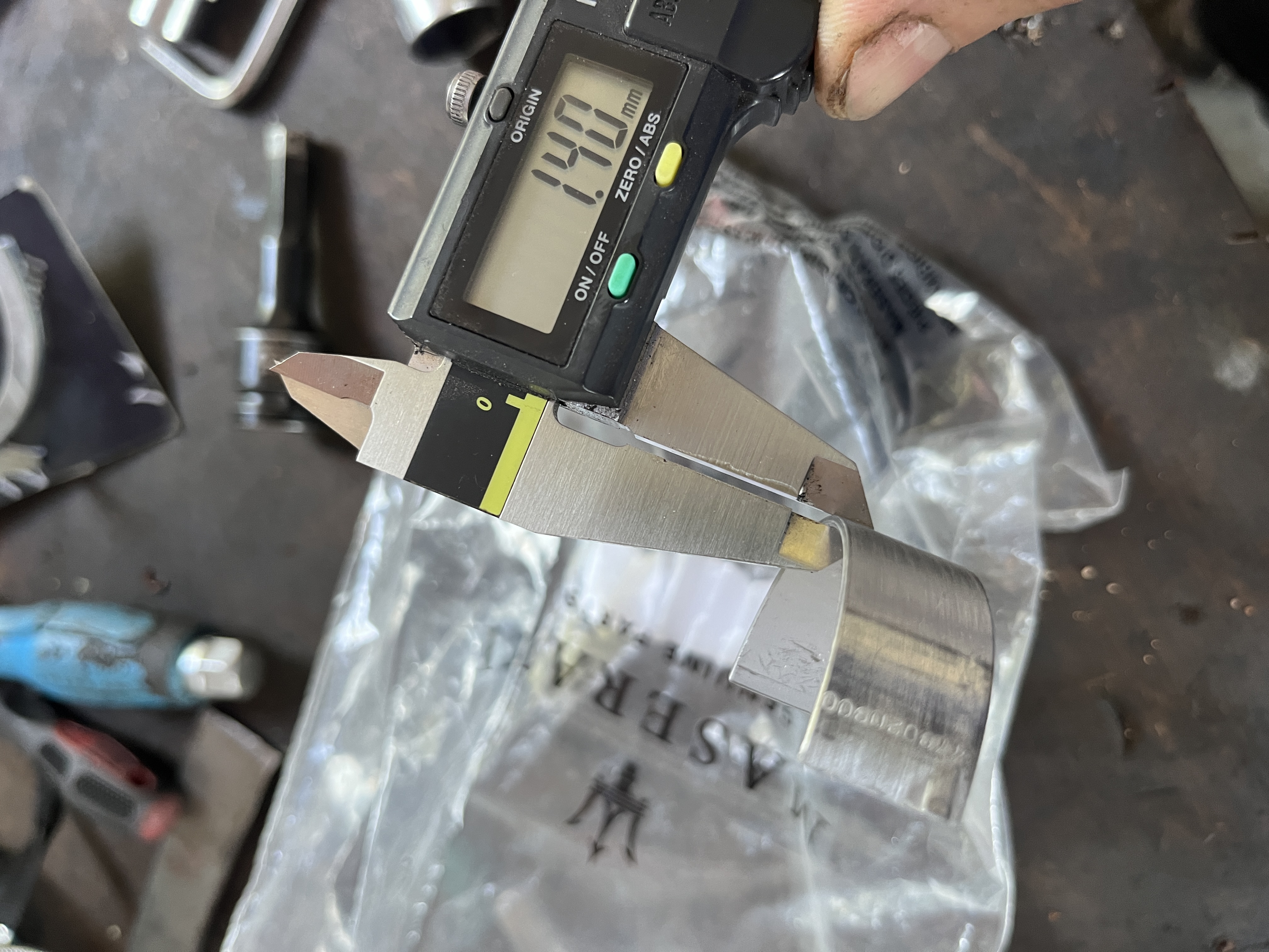

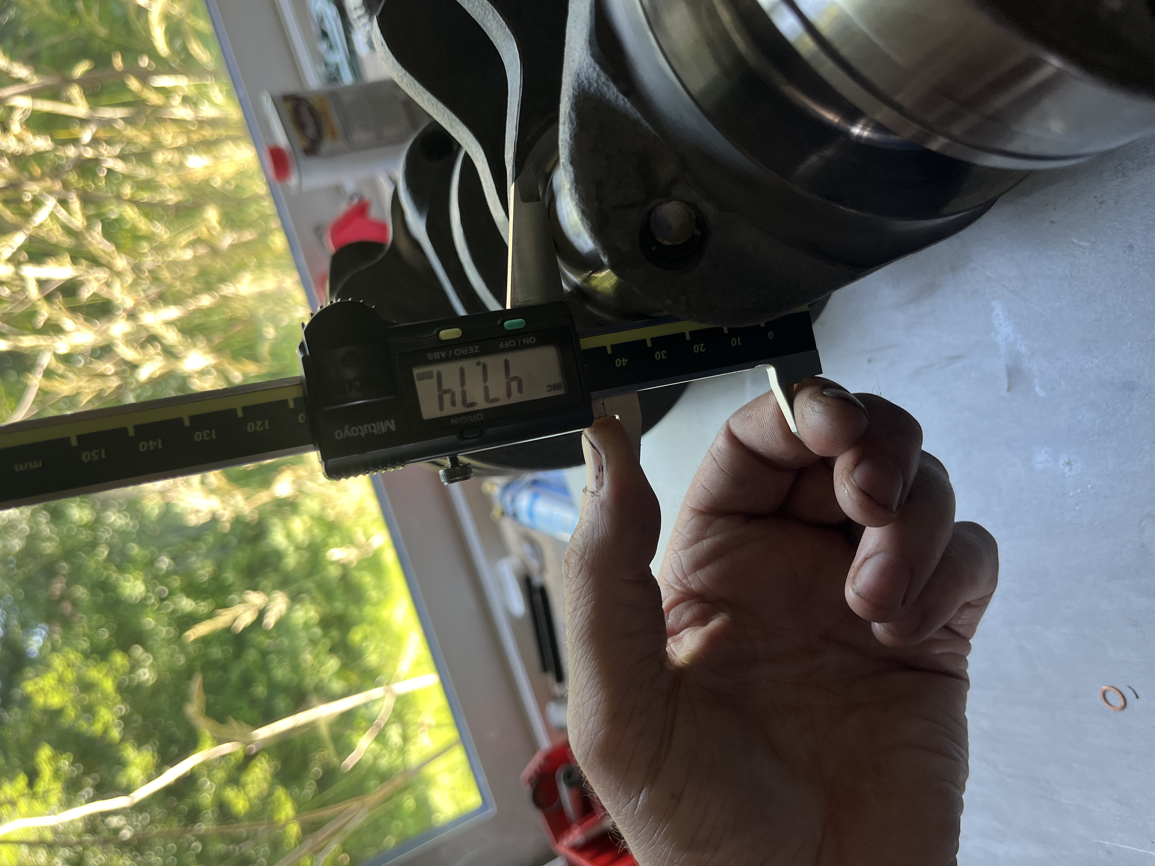

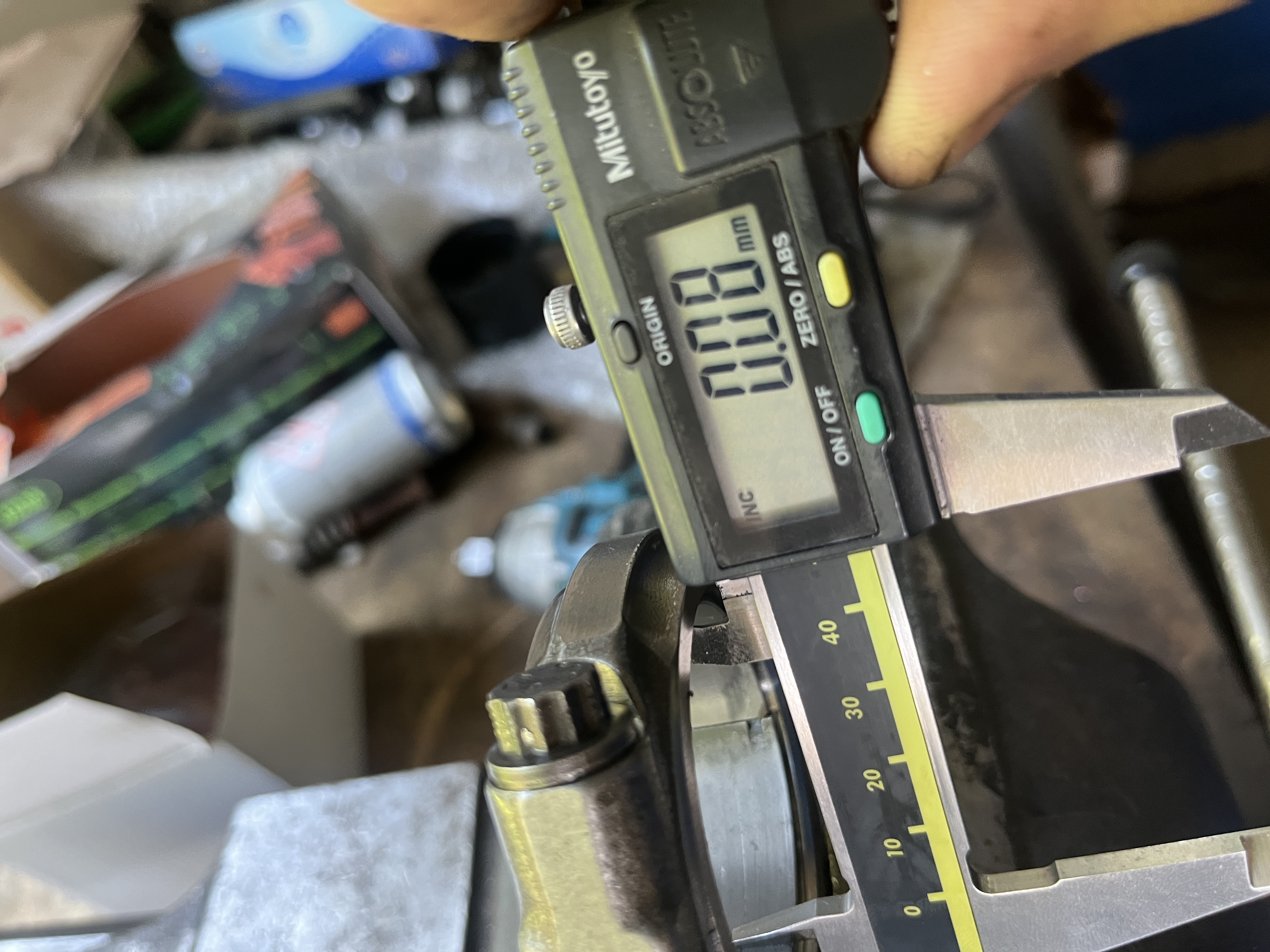

J'ai mesuré les demi-lunes (entre autre) et ai gardé pour le moteur les moins usées. Je n'avais pas noté à l'époque, mais j'ai remesuré celles qui me restent.
Et l'usure est négligeable (et mon pied à coulisse est normalement de bonne qualité, c'est Quentin qui me l'a conseillé
Pour un moteur à la moitié de sa vie, c'est même plutôt étonnant (sachant que les autres sont au pire au même niveau d'usure)

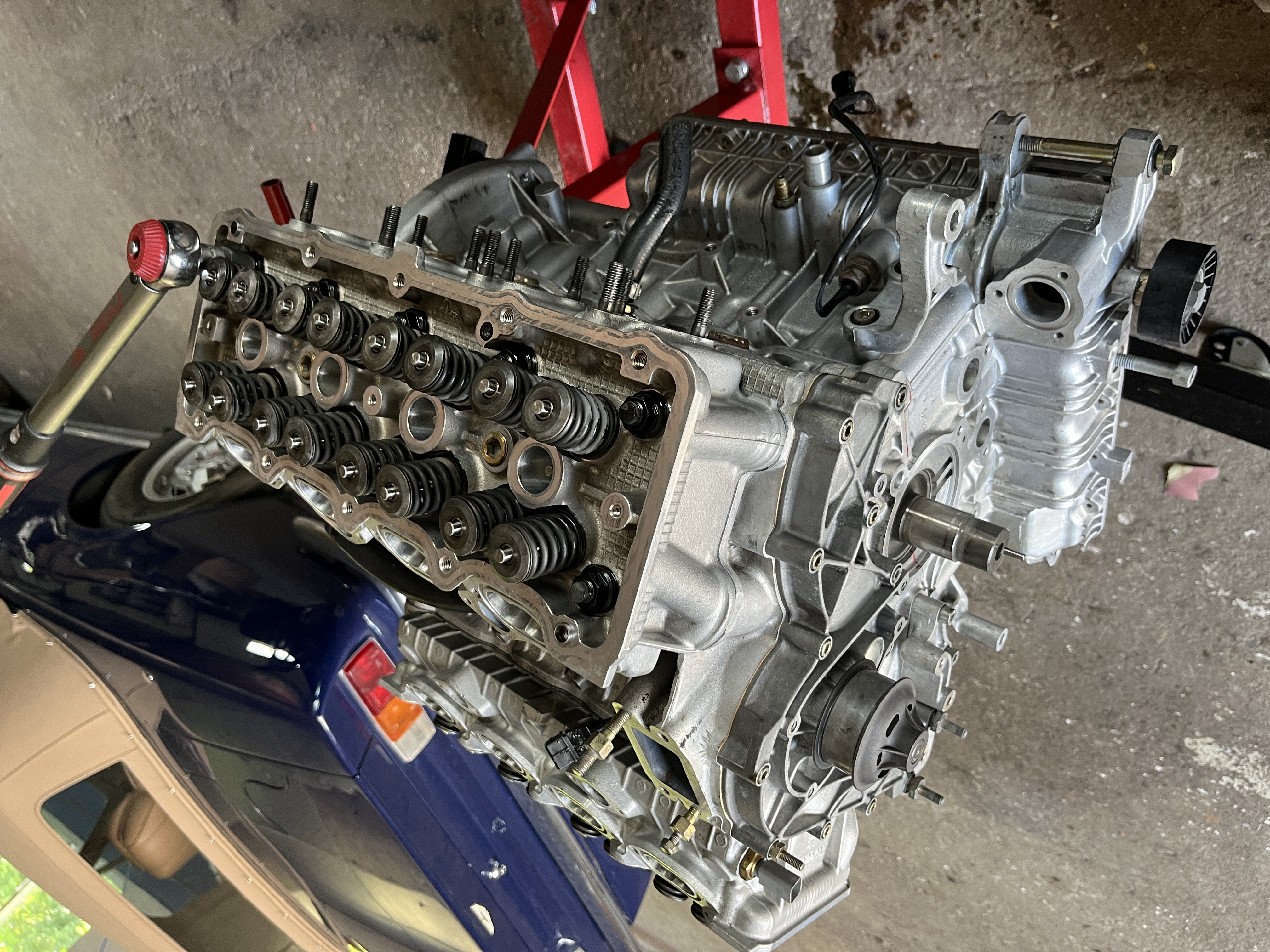

Oui ci pas trop abîmé .

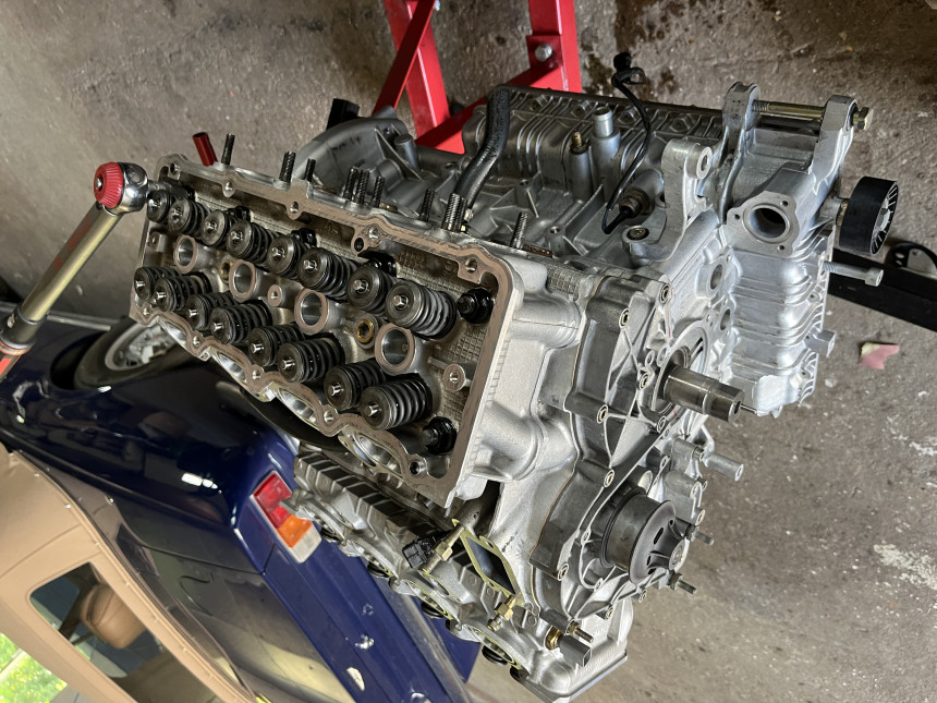

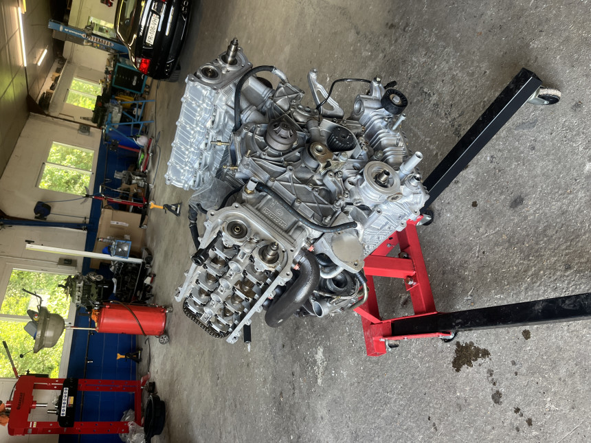

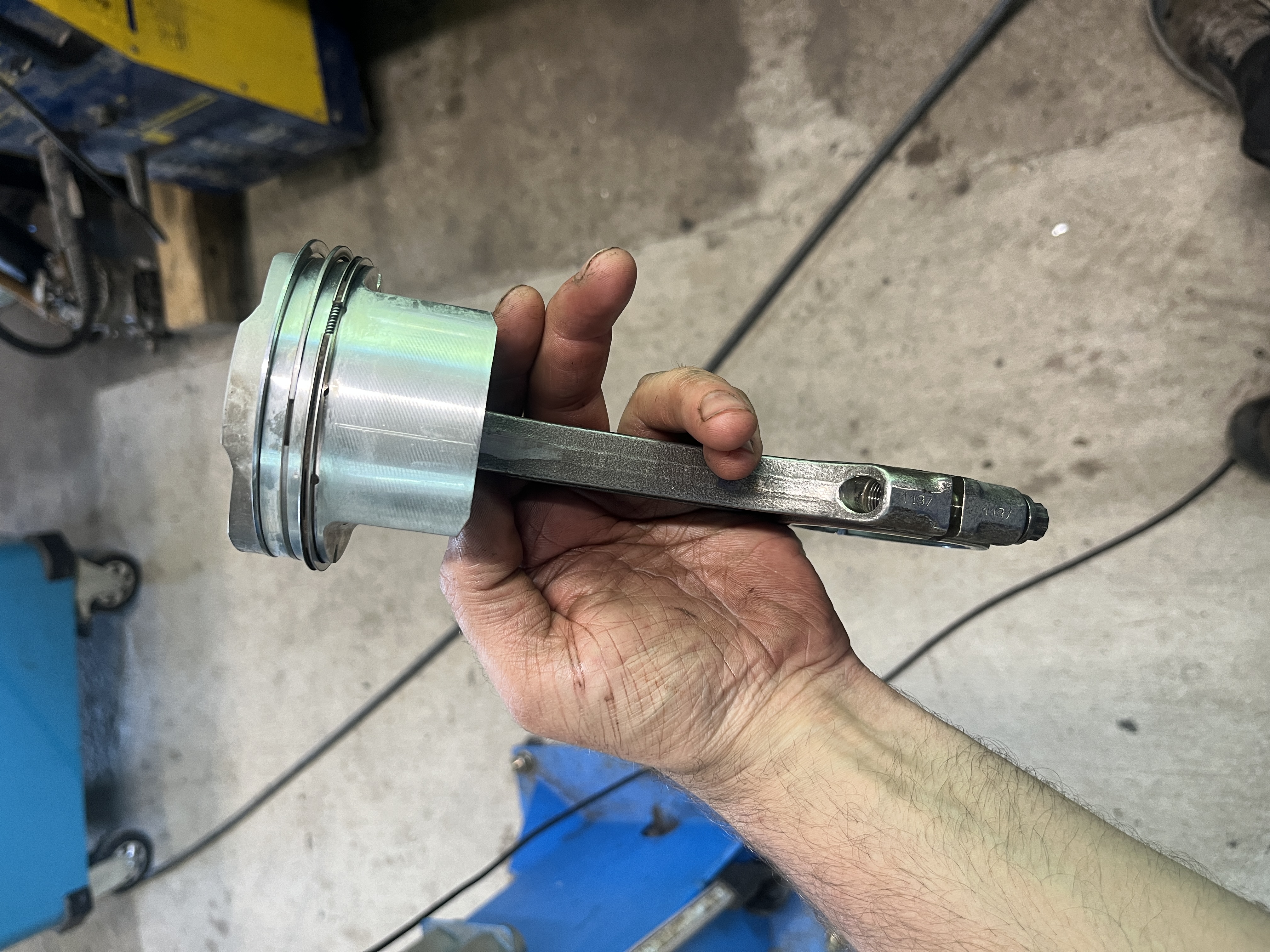

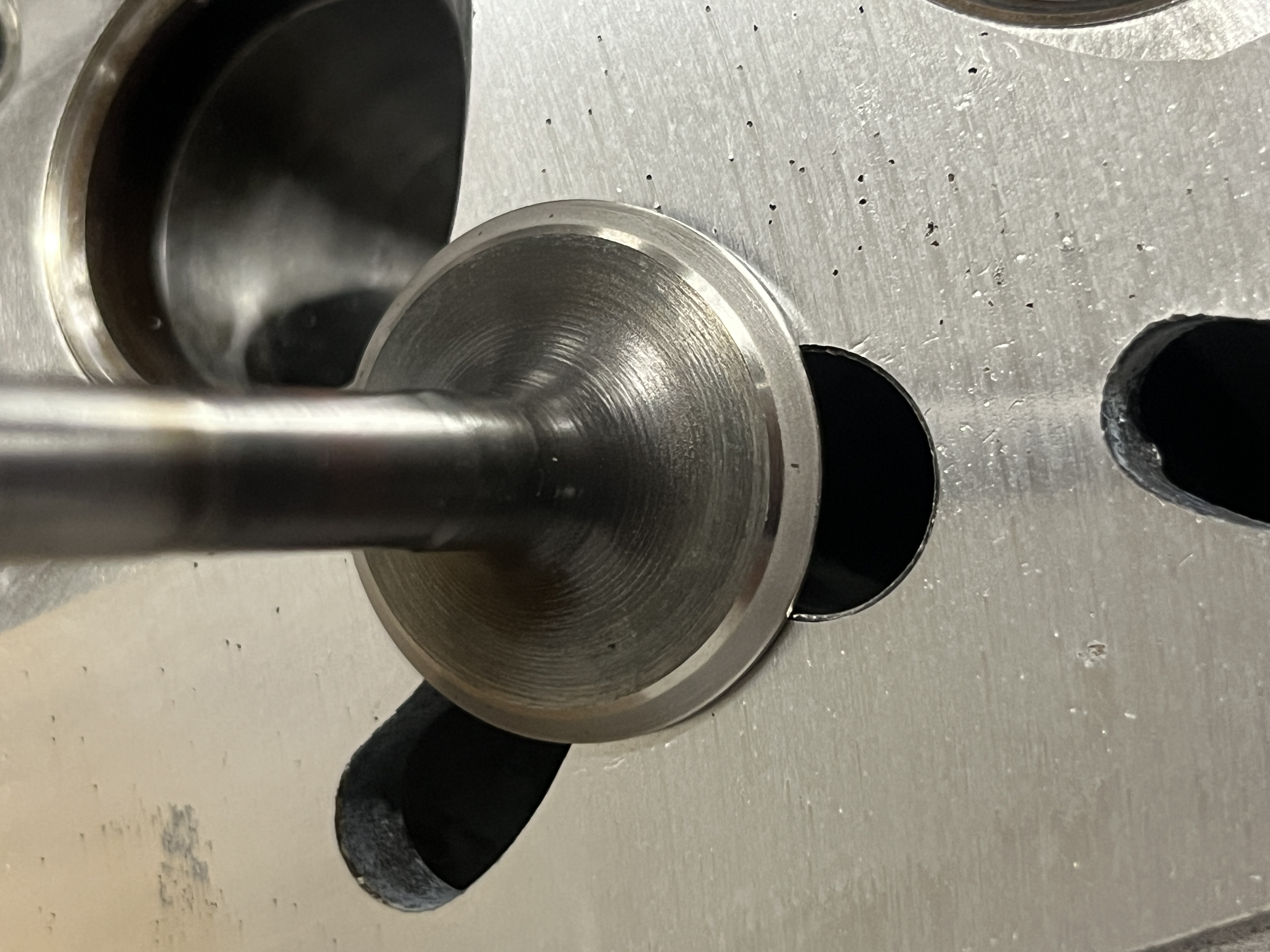

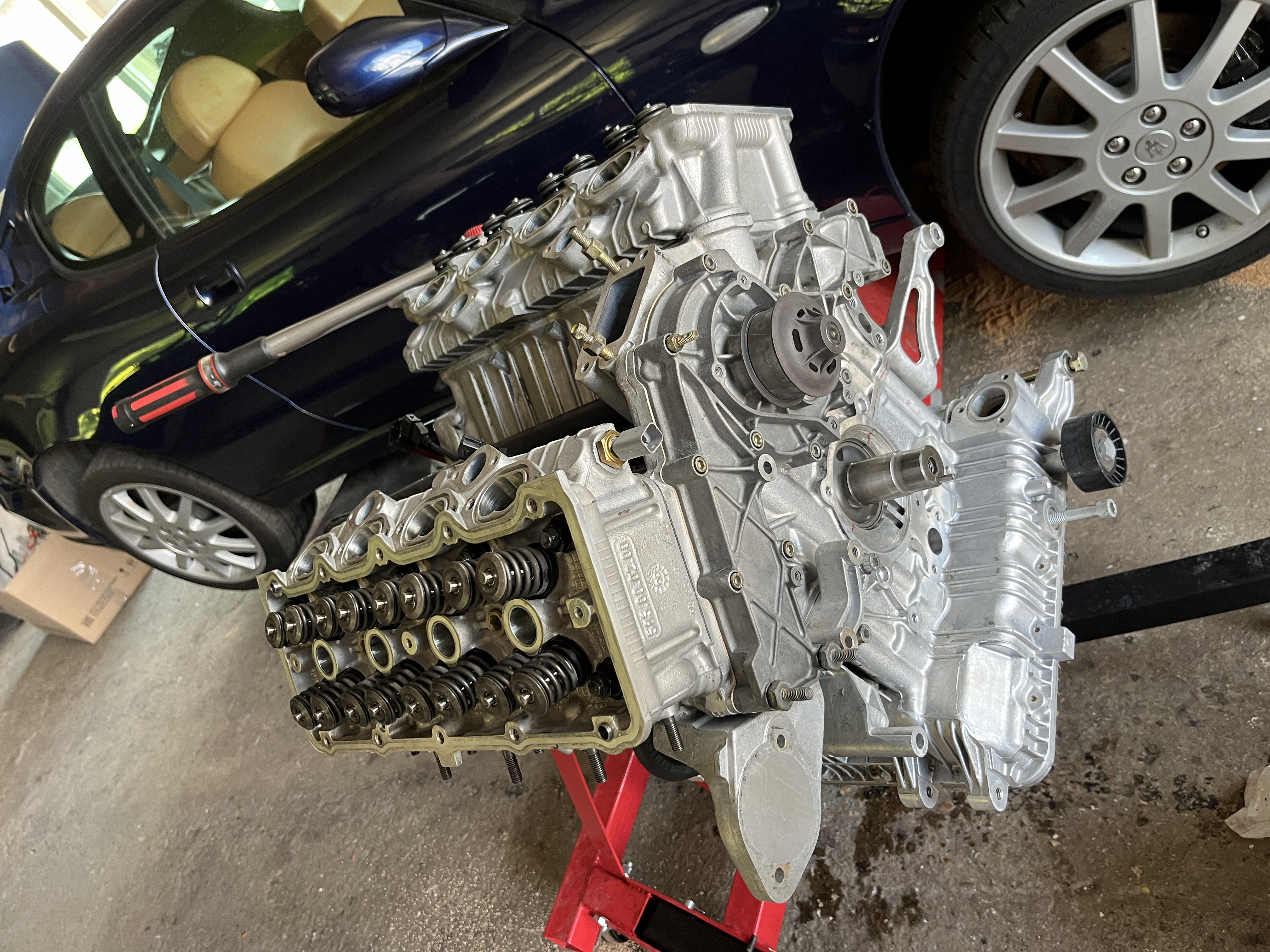

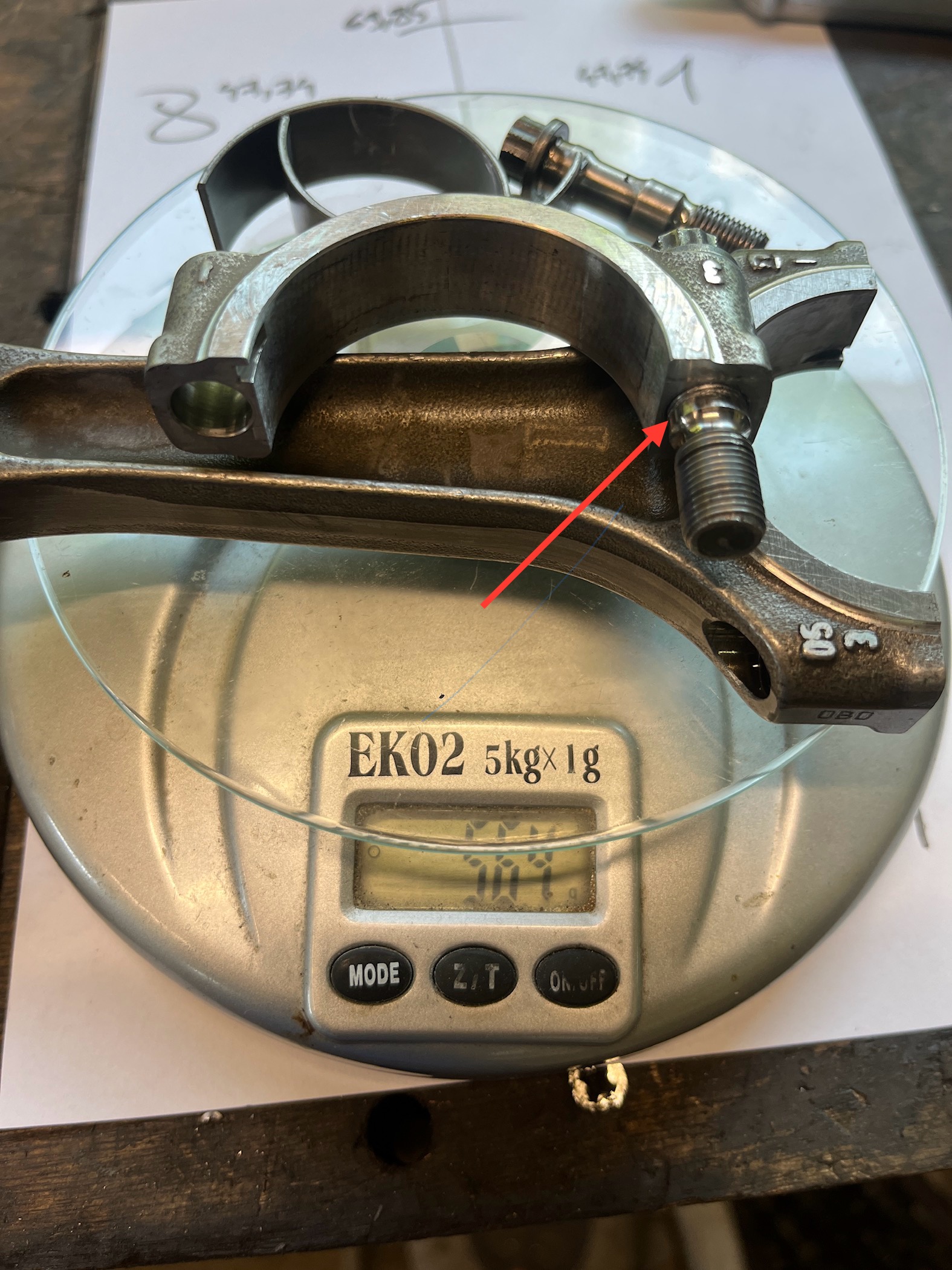

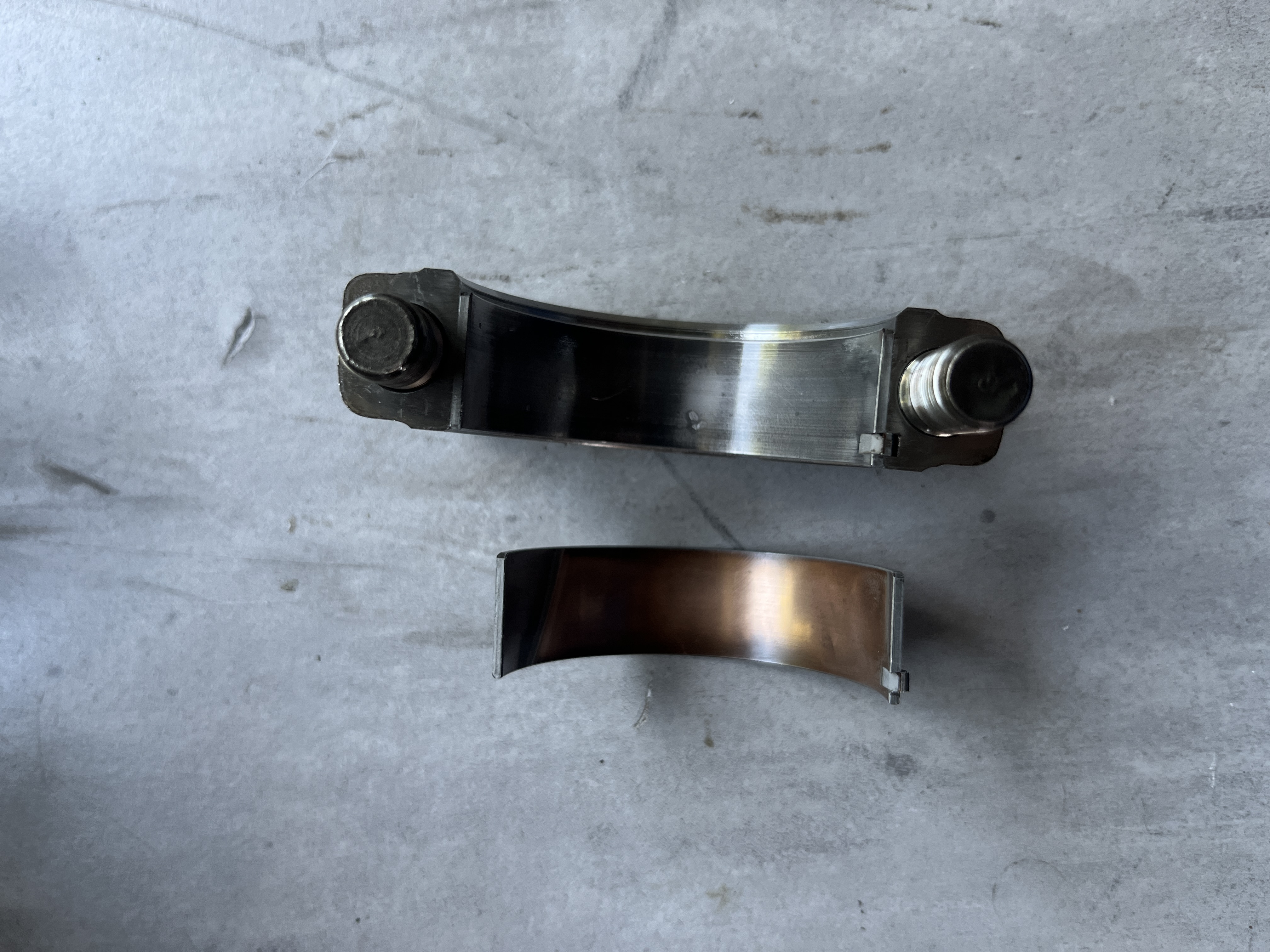

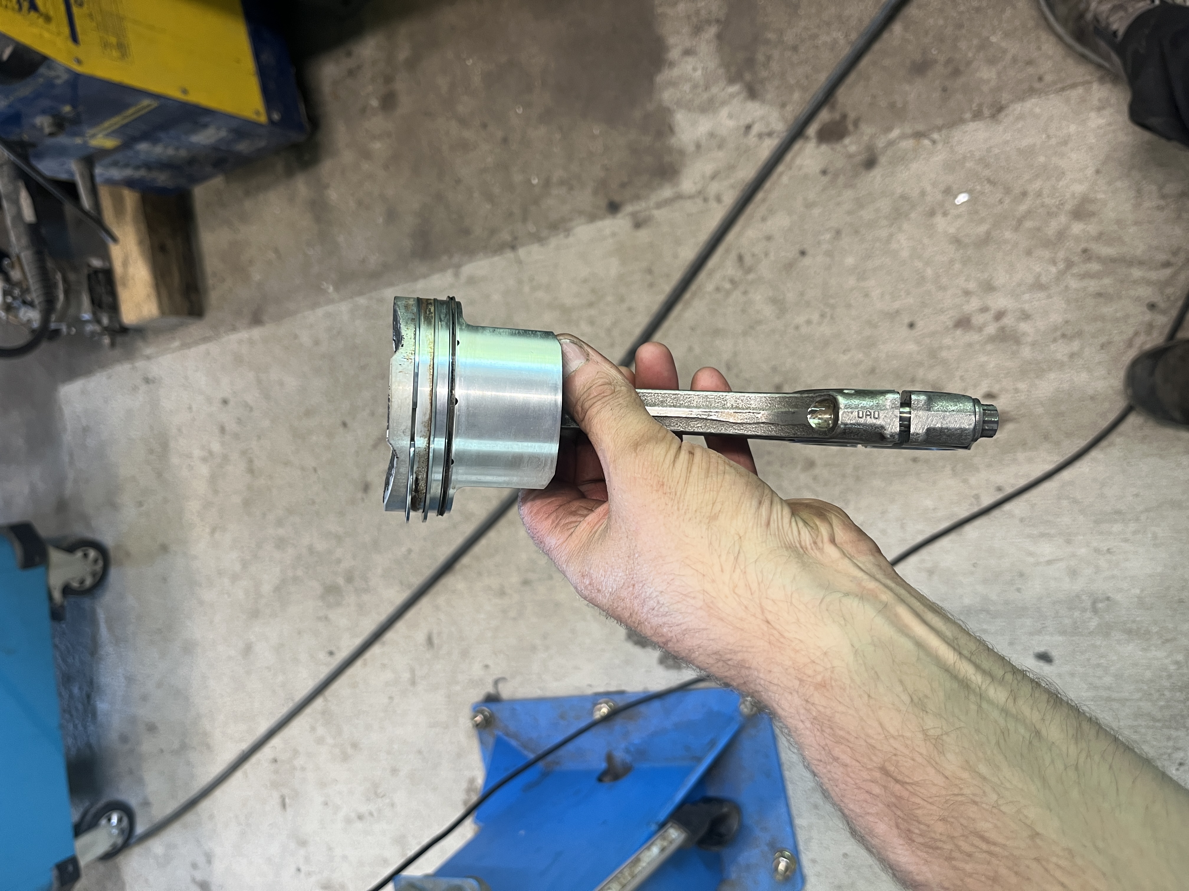

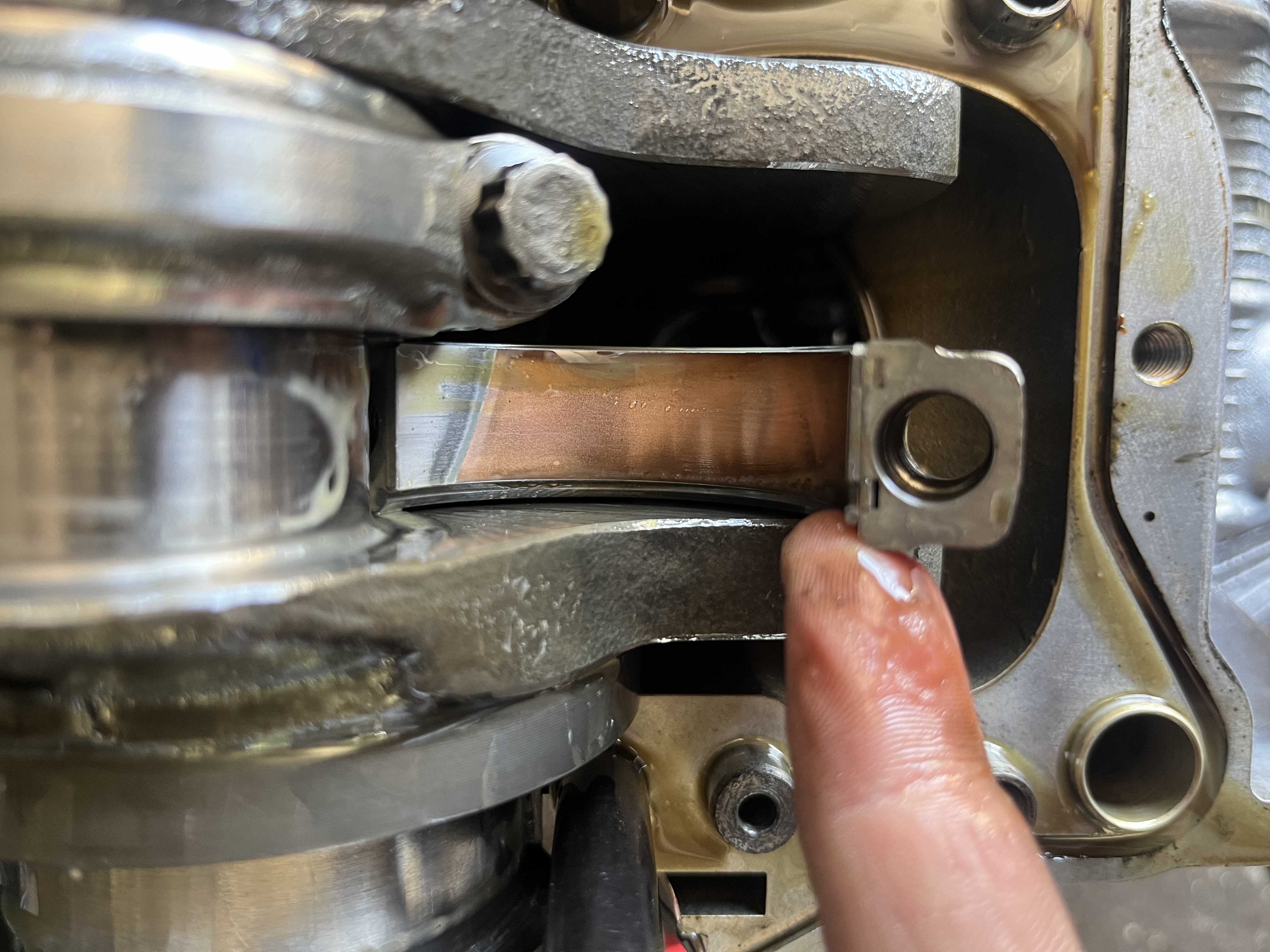

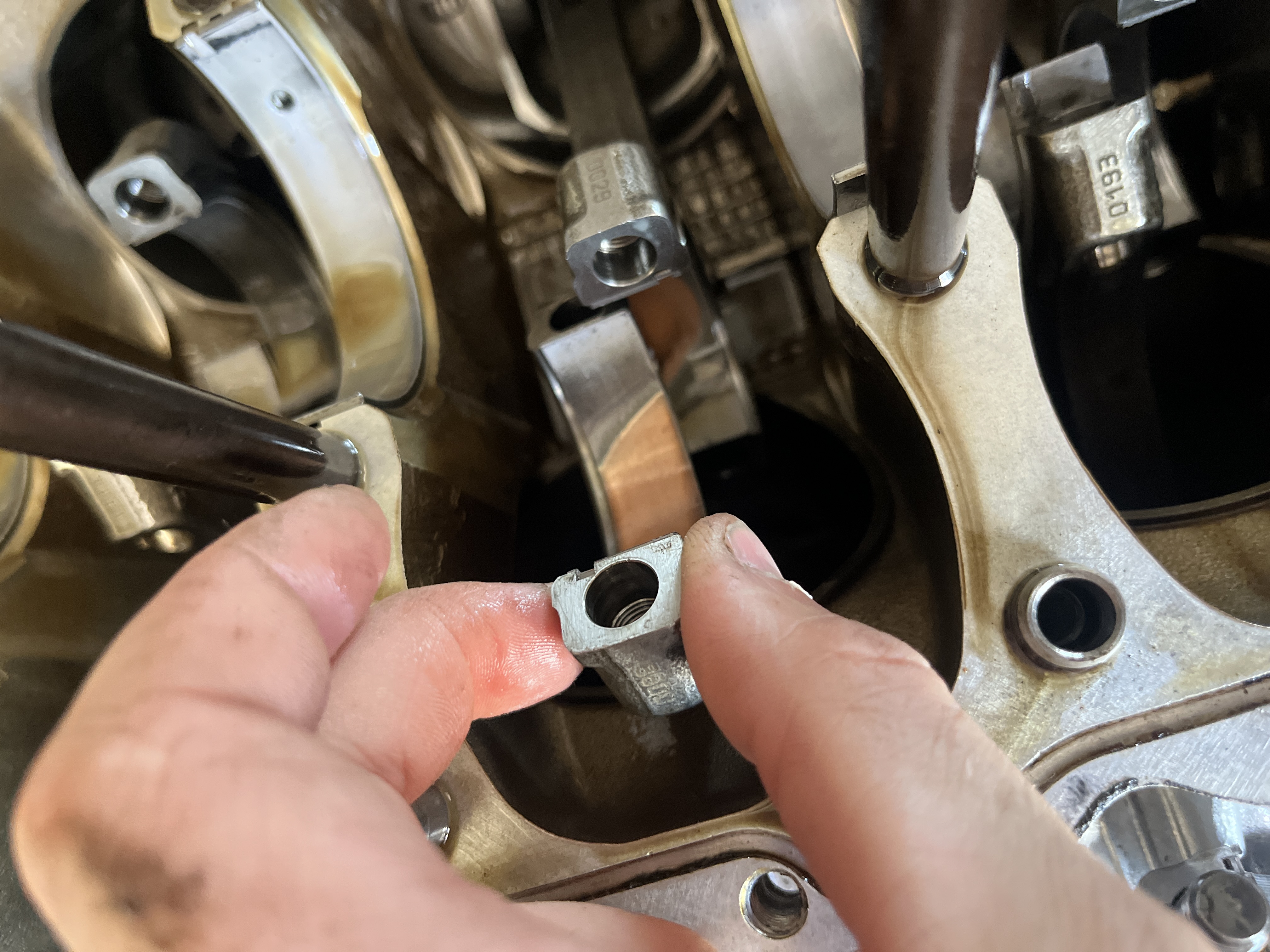

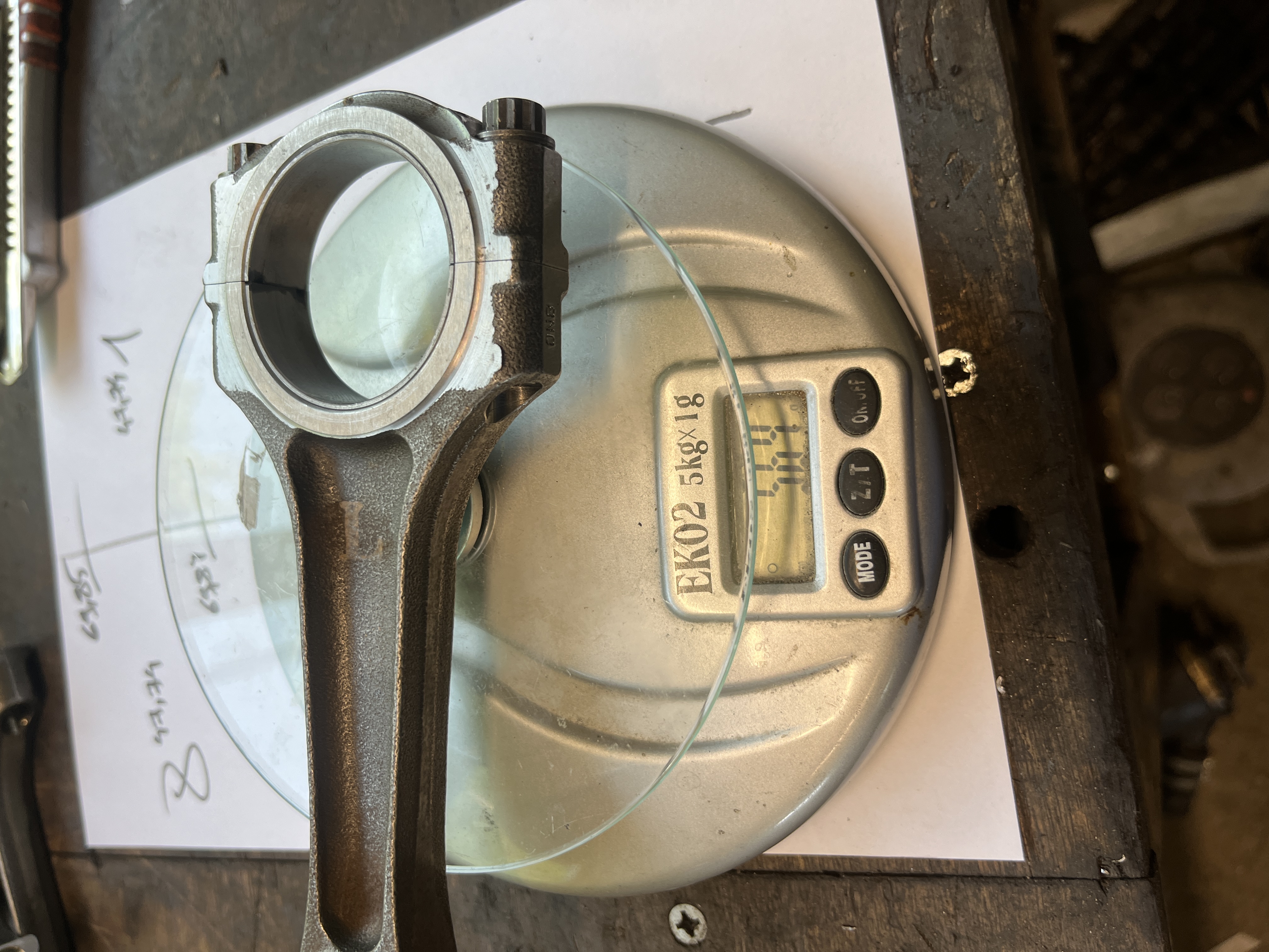

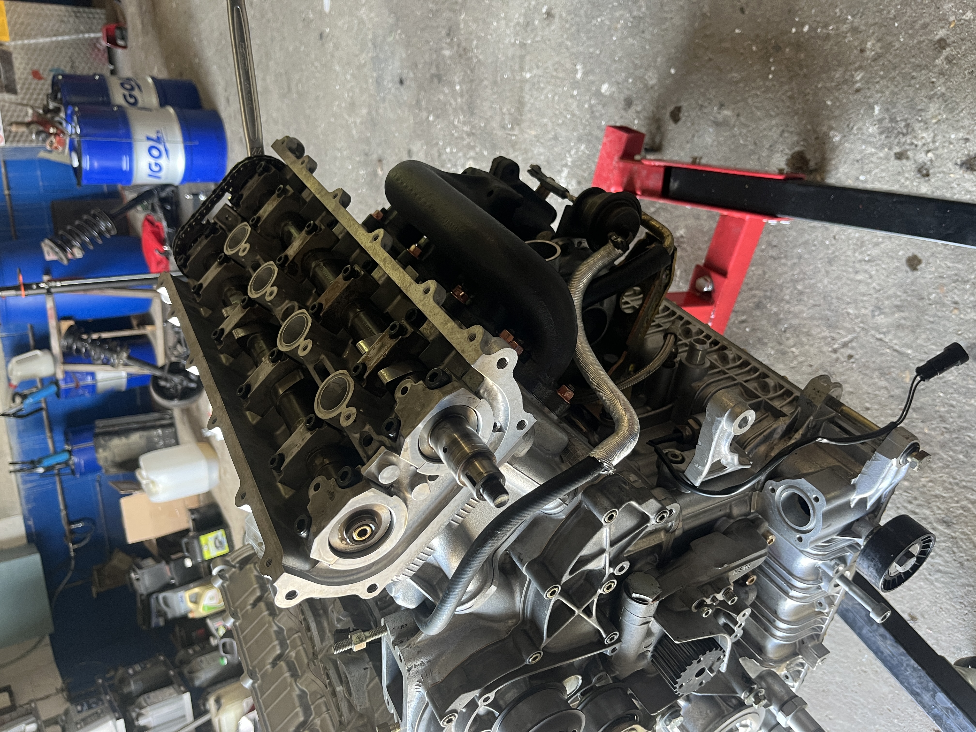

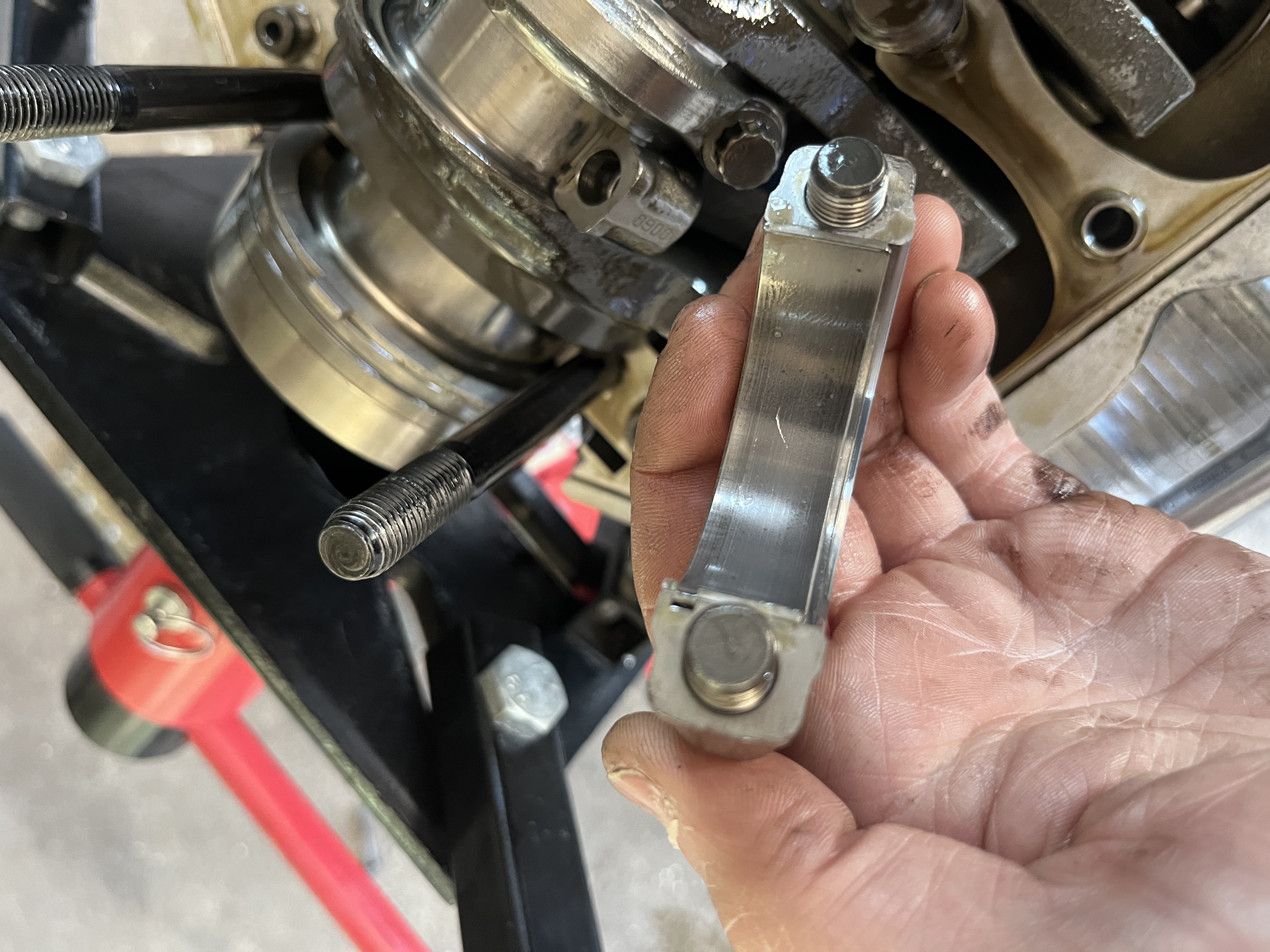

Petite suite photo. J’ai terminé le moteur ce soir.

Qu'il est beau ce moteur... je ne vais plus oser rouler
... peut-être mettre la voiture dans le salon... en espérant que personne n'ai l'idée de danser dessus

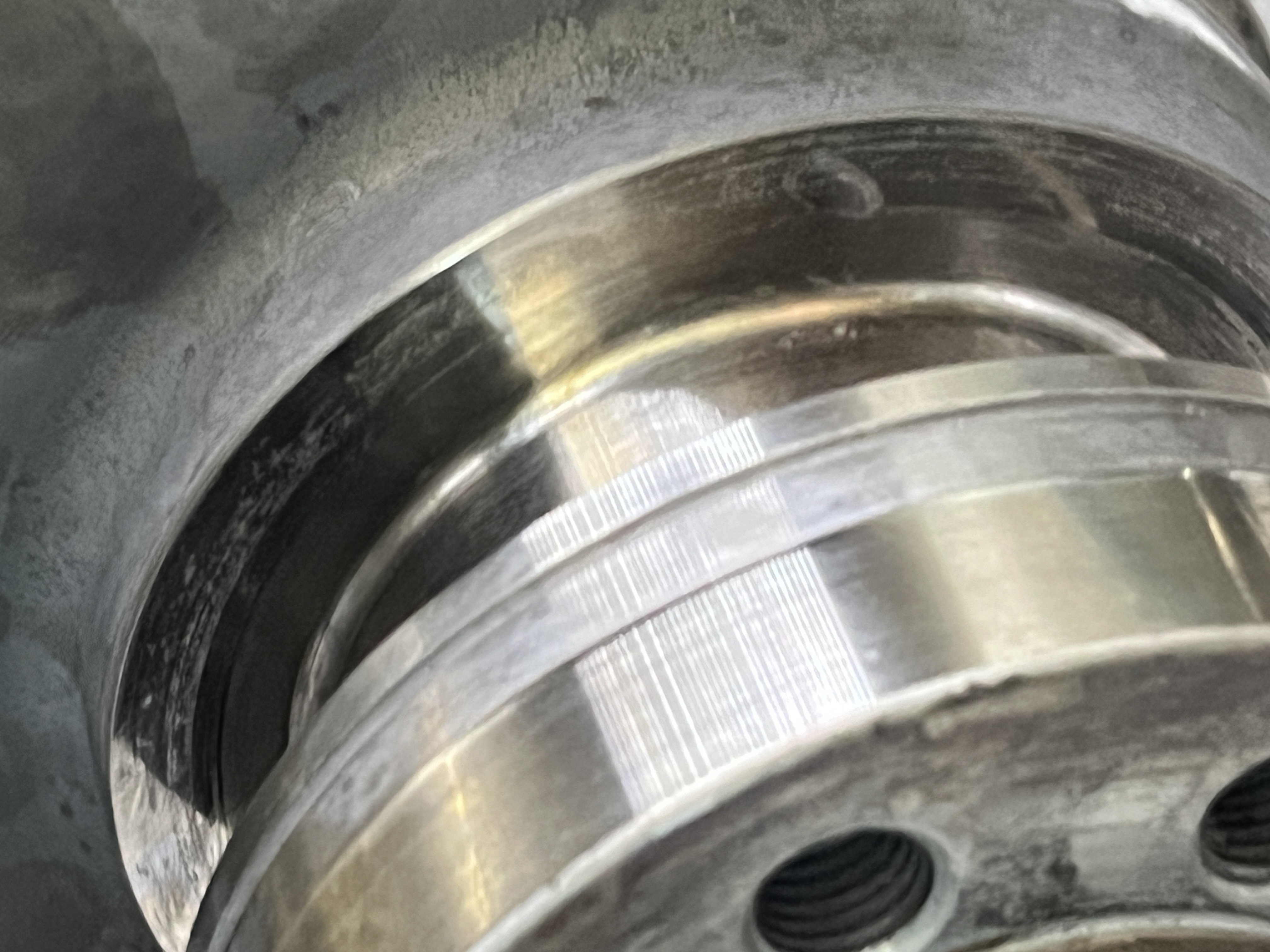

C'est normal que les cales ne soient usées que d'un côté. L'embrayage est tiré donc usure des cales intérieures.
J'ai fait fabriquer des cales plus larges et avec des réserves d'huile différentes.
Les pbs des cales latérales ne sont pas spécifiques aux biturbos. Par exemple les mitsu evo en avaient aussi. Les gens cherchent des moyens d'améliorer la lubrification.
En gros l'idée est d'usiner des petites cavités dans la surface de la cale pour créer des réserves d'huile supplémentaires. Un petit coup de disqueuse ou de dremel pour faire une gorge d'un 1mm de large et quelques mm de long.

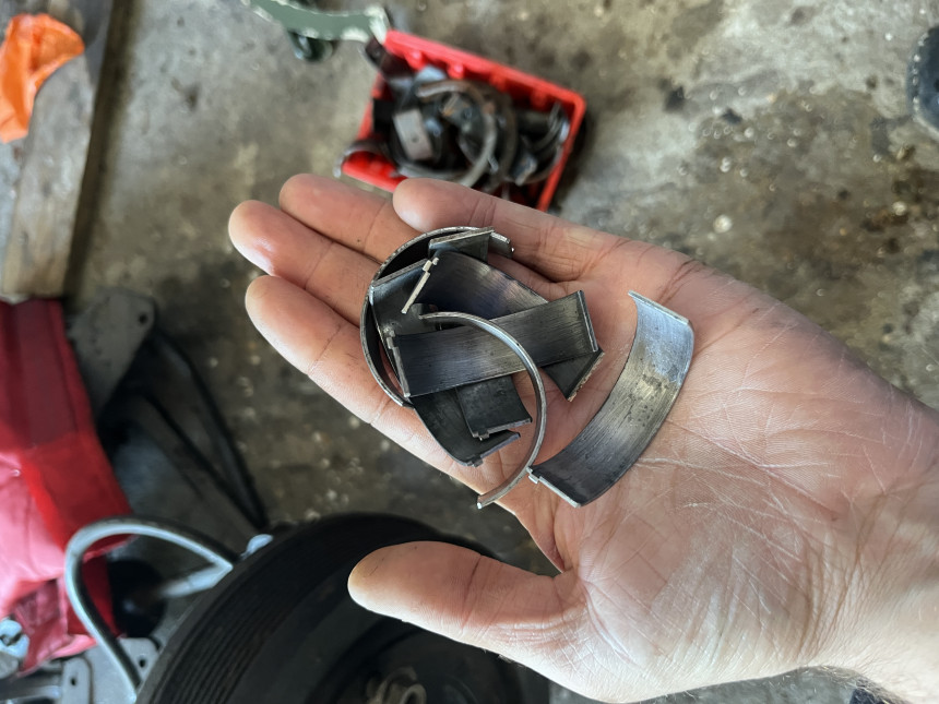

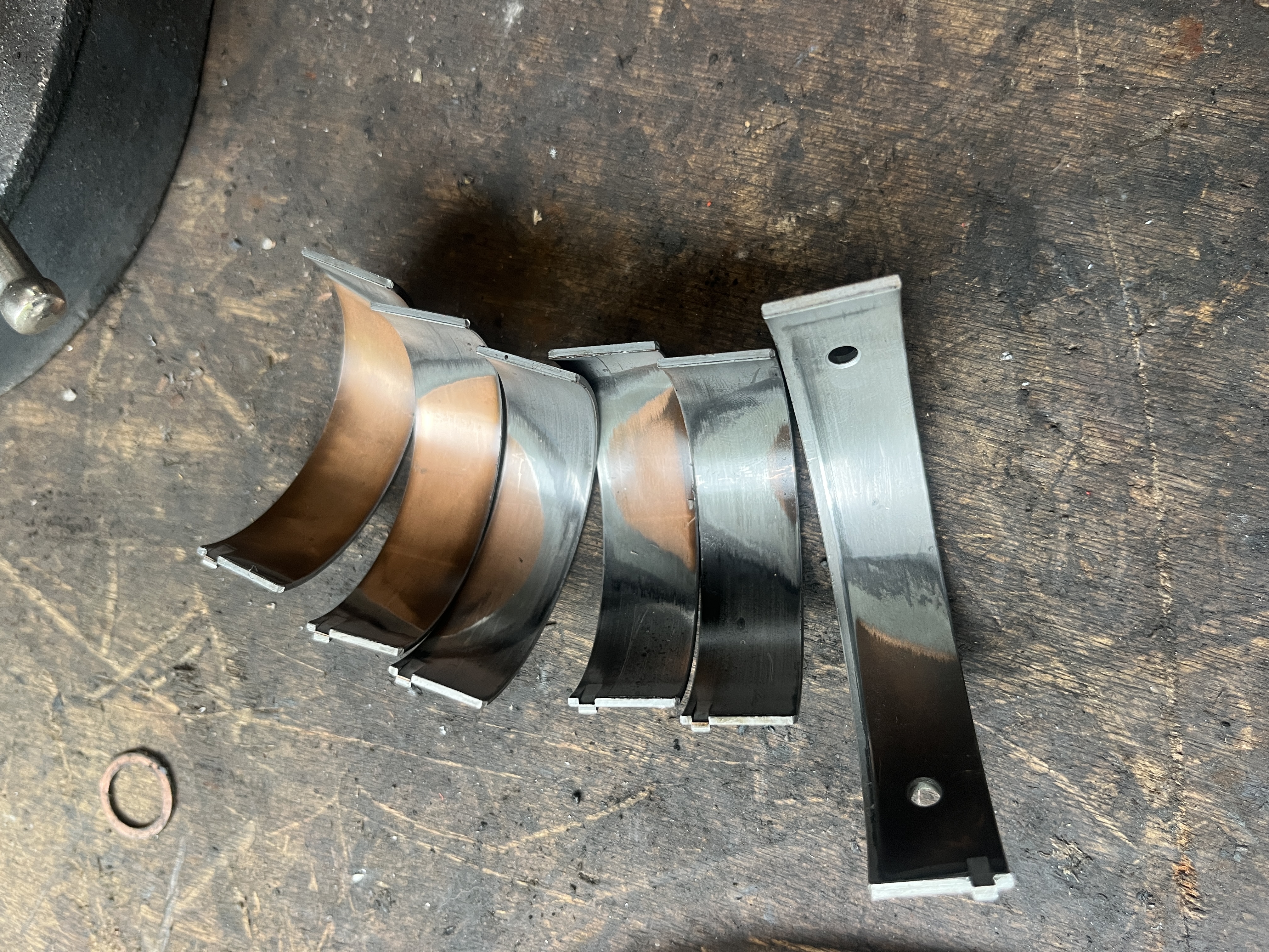

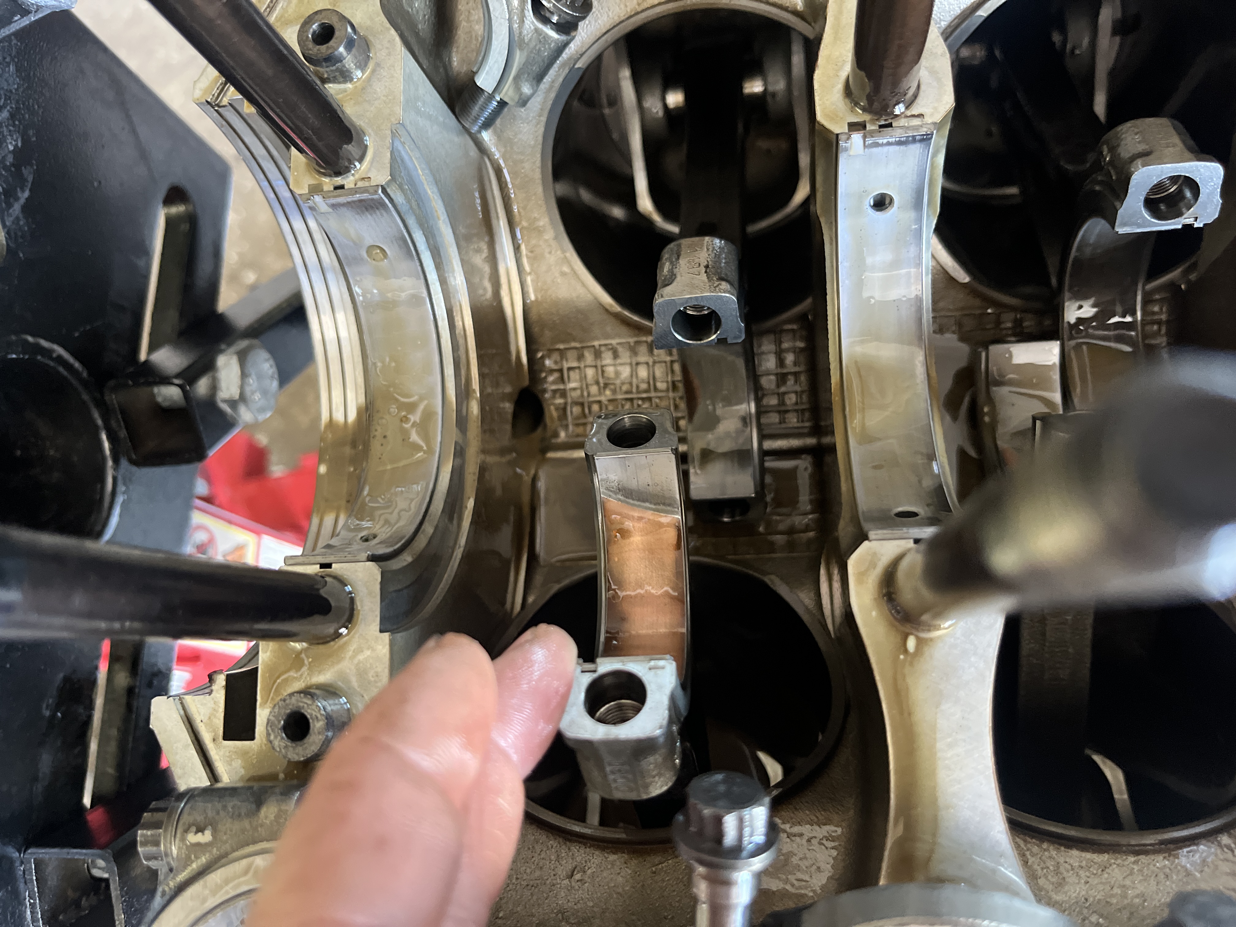

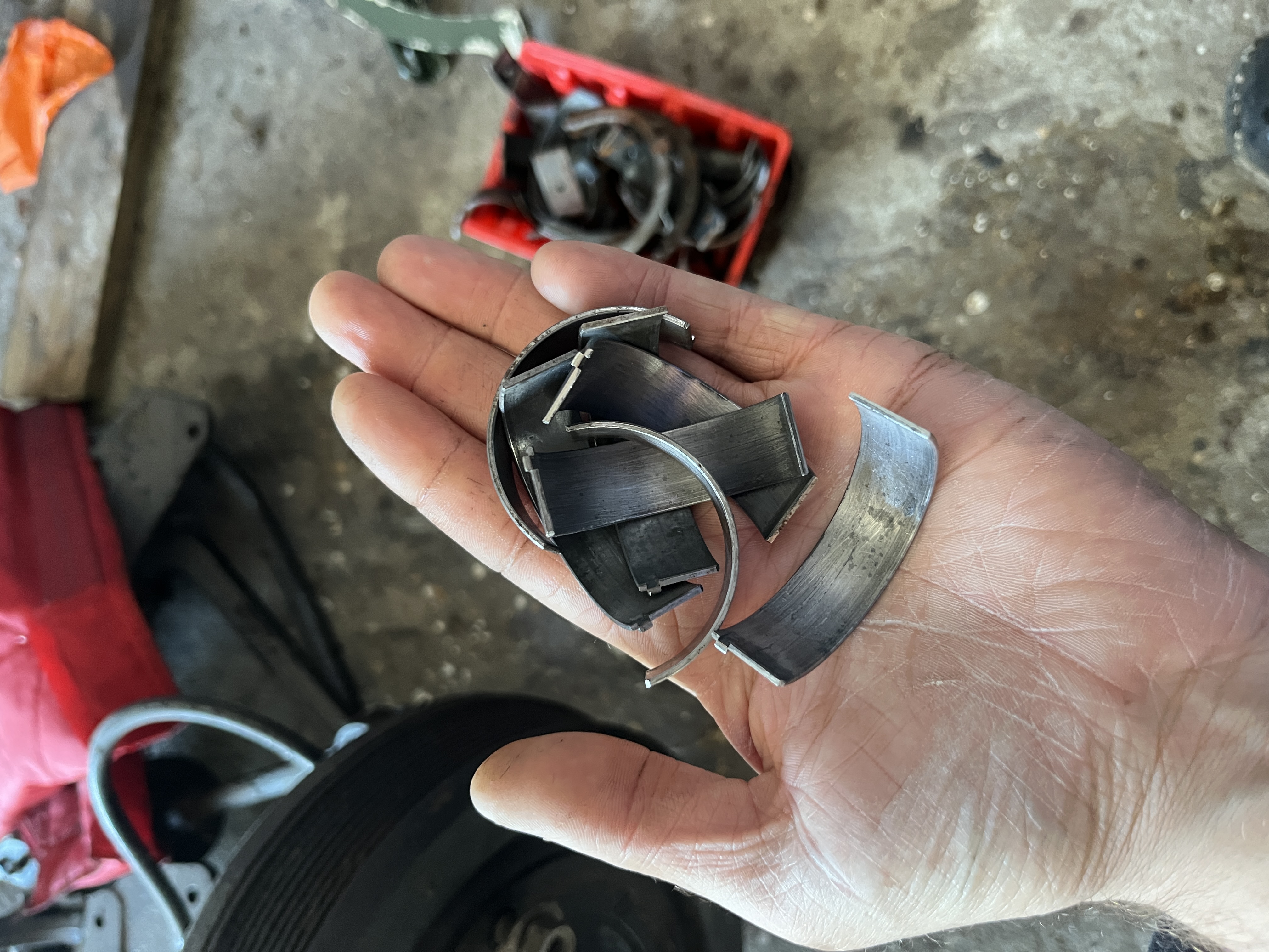

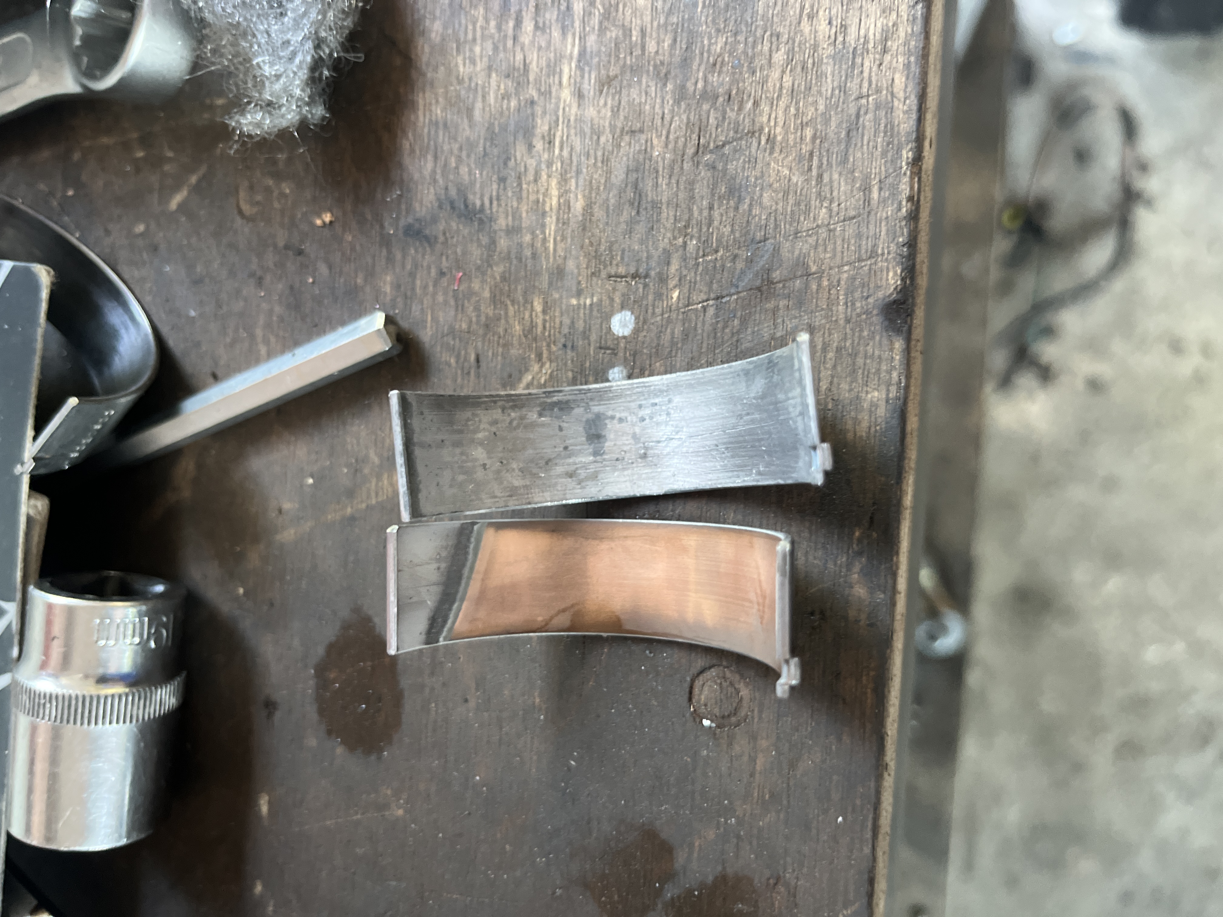

Merci pour les photos.biturbo1984 a écrit : ↑mar. 2 juil. 2024 23:23 Oui si pas trop abîmé .
Cales latérales usées, mais pas que..., les coussinets aussi... Est-ce que les cales latérales ne s'usent pas aussi vite que les coussinets ?
Peut être une bonne indication de l'usure générale du moteur ?

Pour les coussinets, voir l'explication d'Alpa… et probablement que l'usure a été accélérée par la présence d'eau...
Je serais intéressé d’avoir le retour de Quentin sur ce point : quand on a échangé sur le sujet, il avait l’air de dire que tous les moteurs de 3200 n’avaient pas les mêmes cales usées.
