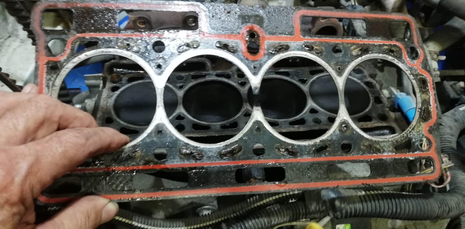

Pas grave abba, quelques petites fuites là ou là, c'est pas grave... Comme disait la pub... :mrgreen:
Et je confirme qu'un joint de culasse peut lâcher sans resserrage :lol: sur une Clio de 2000, même année que ma 3200GT mais pas le même kilométrage.
Remplacé avec mes petites mains... Tout le reste nickel...
