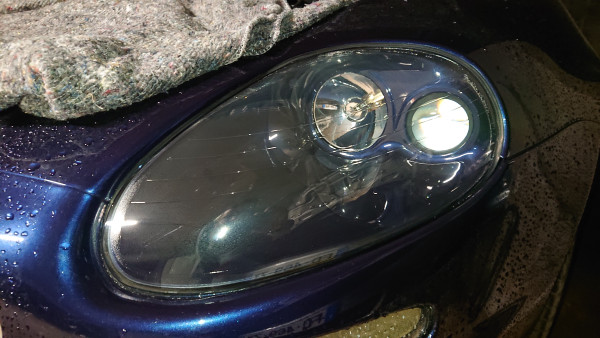

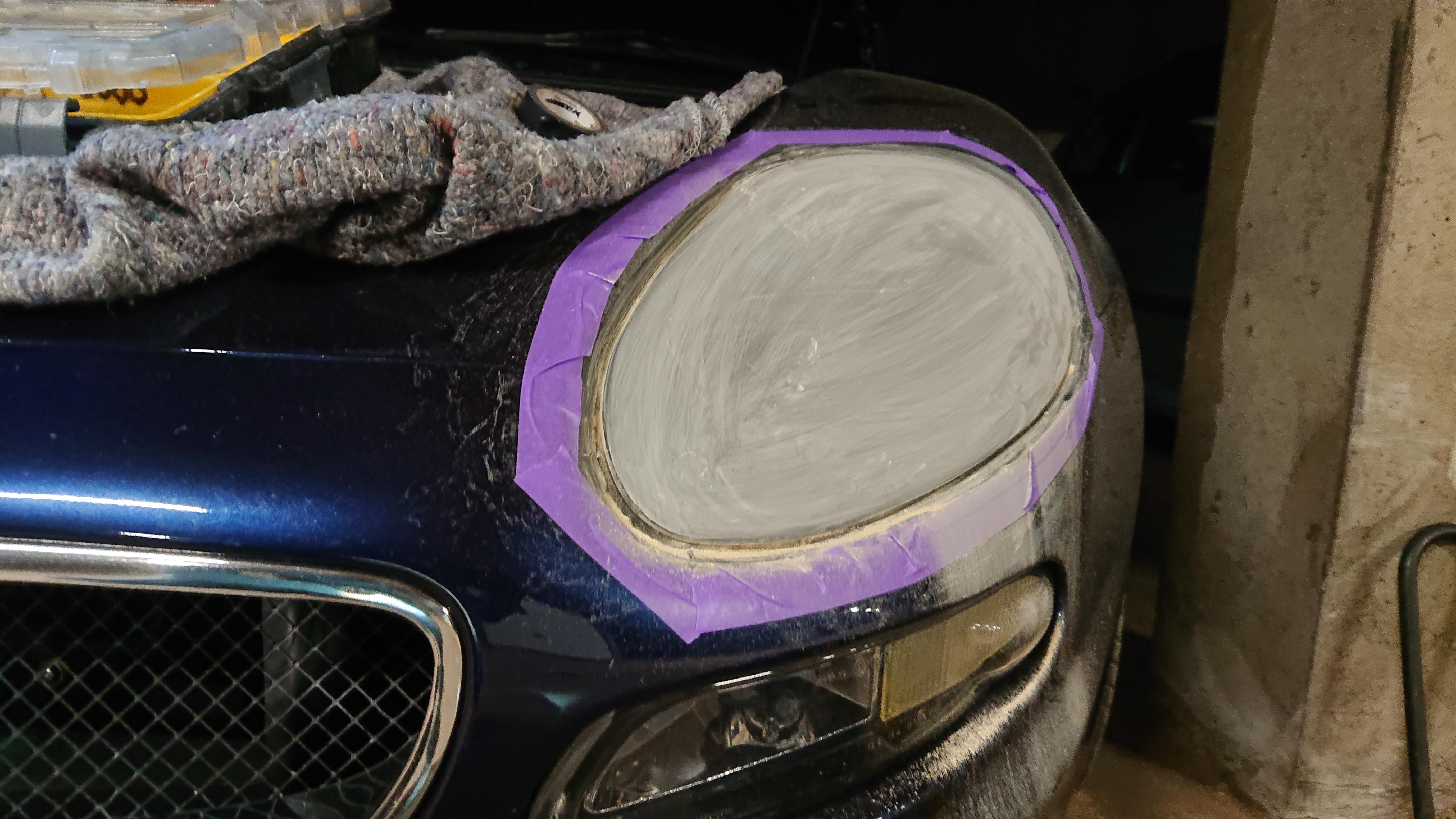

PS : elle a aussi eu le droit à une réfection des feux avants par un pro qui se déplace à domicile, il a appliqué une résine après ponçage des surfaces (il n'y avait plus de vernis...). Les feux étaient devenus très opaque, le résultat est top et j'aurais du le faire bien plus tôt pour les protéger.

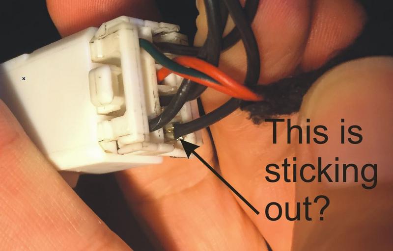

Messages : 4853
Re: Mon rêve de gosse, ma maset'!
Attention que tu n'aies pas le même problème que Franck_65, faux contact sur le connecteur de pédale d'accélérateur :

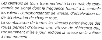

P0500 :Vehicle speed sensor malfunction
Messages : 4853
Pour compléter, c'est les capteurs ABS qui donnent la vitesse du véhicule.
Capture d’écran_17-11-2024_122214_.jpeg (32.62 Kio) Consulté 6425 fois

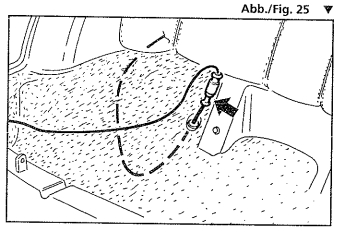

Et pour ta dernière question :
Capture d’écran_17-11-2024_122434_.jpeg (51.66 Kio) Consulté 6425 fois
nono28
Messages : 336
Localisation : 28
Message par nono28 »
Au top, merci pour ton aide :Maze
