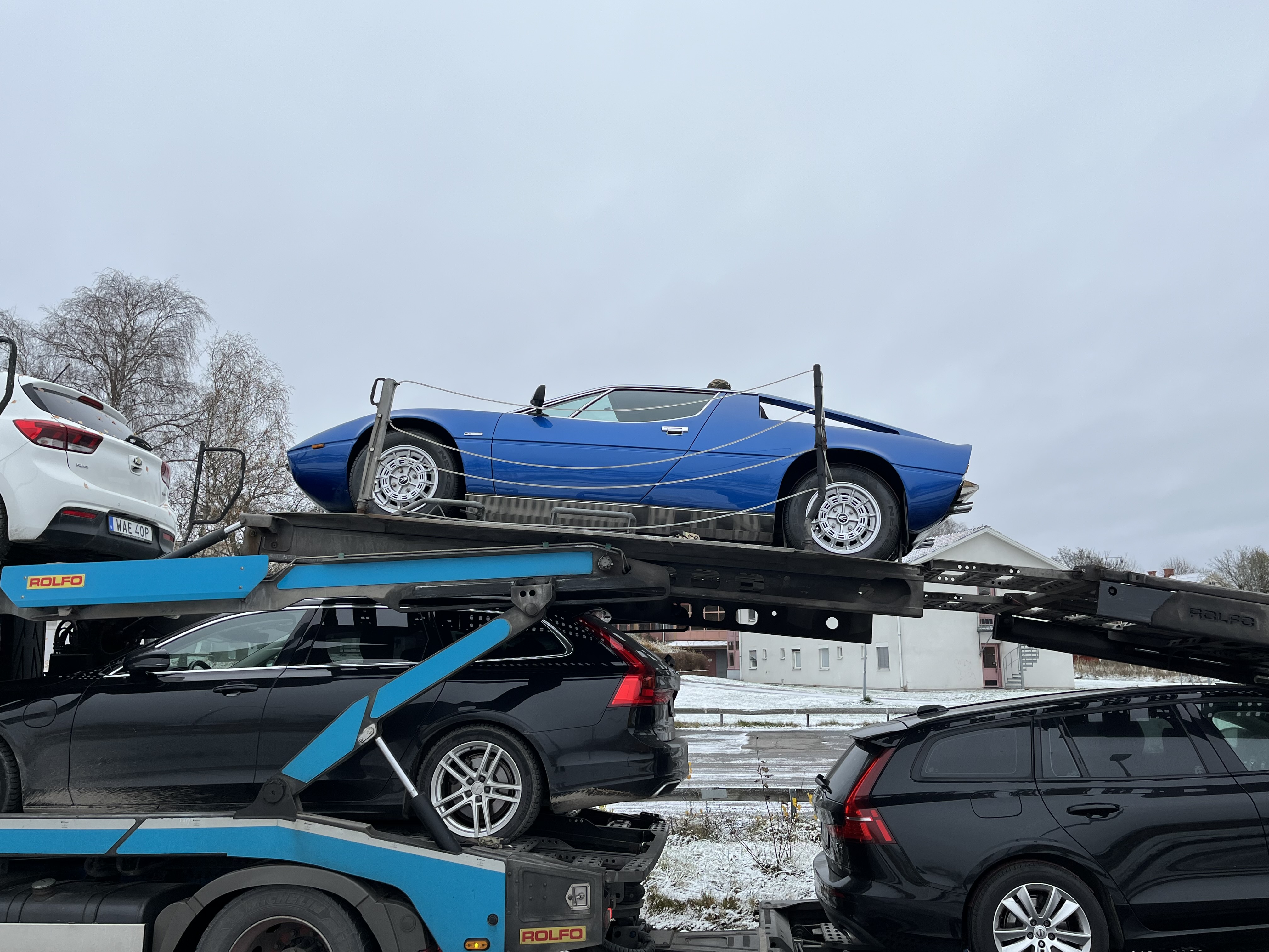

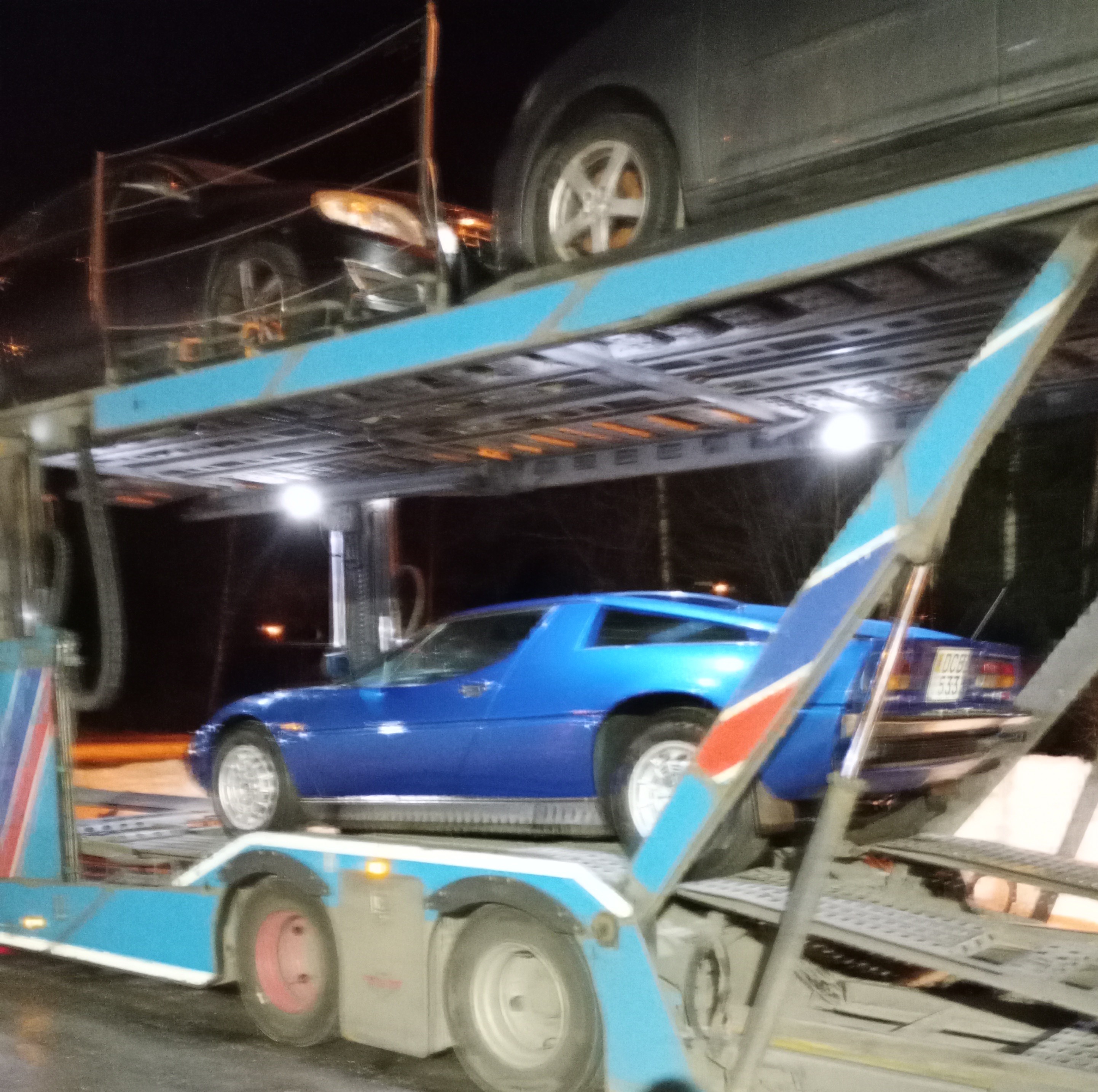

Bon, vous vous doutez bien, que l'histoire ne se termine pas en "ils vécurent heureux et brulèrent plein de pneus", comme d'habitude, rien ne se passe comme prévu (ou comme prévu, tout se passe comme d'habitude, ce serait tout aussi juste). Il y a eu quelques rebondissements, sinon ce ne serait pas drôle.
Ca commence par un léger délai dans la réception du véhicule.

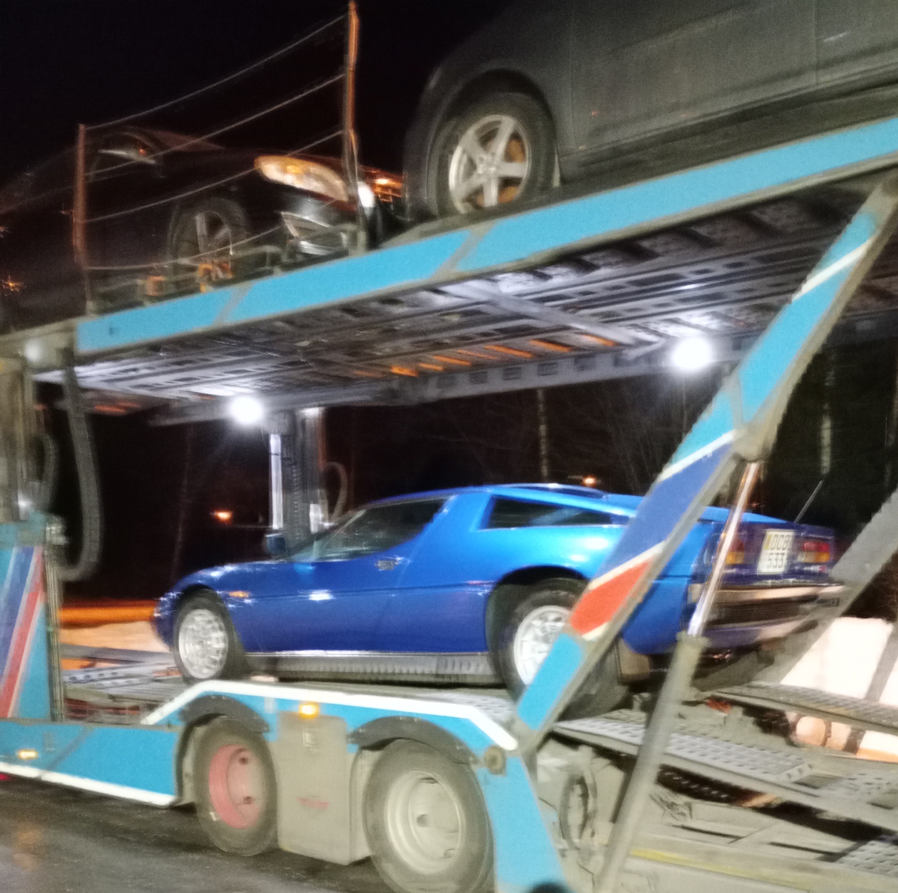

Mi-novembre, la voiture est chargée sur un camion direction la Belgique.
Fin novembre, toujours pas de merak en vue, la voiture est immobilisée dans le sud de la Suède, en changeant de camion, le cable d'accélérateur aurait cassé, voiture immobilisée. Bien entendu, le vendeur (https://www.classic-garage.se/en) est un peu loin (au nord de Stockholm, à peine 6h de route), il me propose soit de la livrer comme cela, soit de la remonter chez lui et réparer.
Mi-décembre, la voiture est de retour à l'envoyeur.
Puis il y a les fêtes.
Puis il faut commander la pièce, et dieu sait que ces italiens ne sont pas pressés à livrer., et on ne peut pas se fâcher avec sinon ça sera encore pire.
Début février, la voiture repart enfin direction la Belgique.
Le chauffeur va vous appeler la veille de la livraison (ben voyons).
Le 8 février, je suis en train de charger ma voiture pour rejoindre l'aéroport et j'entends en bas de la rue un bruit de moteur inhabituel, le chauffeur n'a pu manoeuvrer dans la rue, a déchargé un peu plus loin et s'est offert un dernier plaisir.
La voiture est enfin dans le garage.

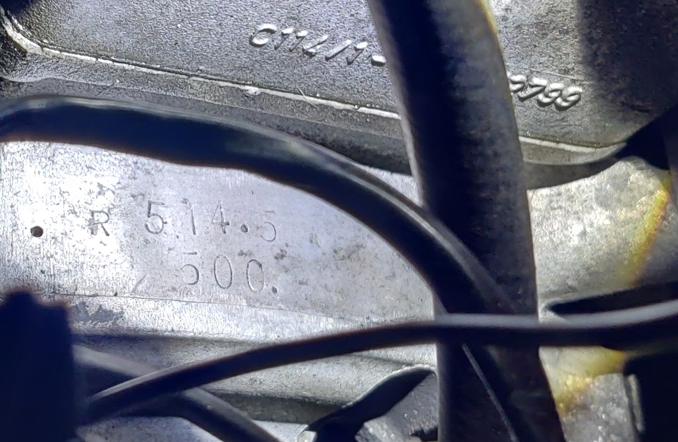

144.000km, c'était plutôt inattendu pour une merak.
Surtout que les premières avaient tendances à exploser assez rapidement leur moteur.
Et celle-ci ne semble pas y avoir échappé.
Le moteur n'est pas celui d'origine (le "R" signifiant probablement "riparazione" ou "rimpiazzato"). Notez par ailleurs que les numéros moteurs des merak ne sont pas les mêmes que les numéros chassis, dixit F Colllina. Bien entendu, aucune idée du kilométrage de la chose, ni de quand date le remplacement. Pas que cela m'importe vraiment.

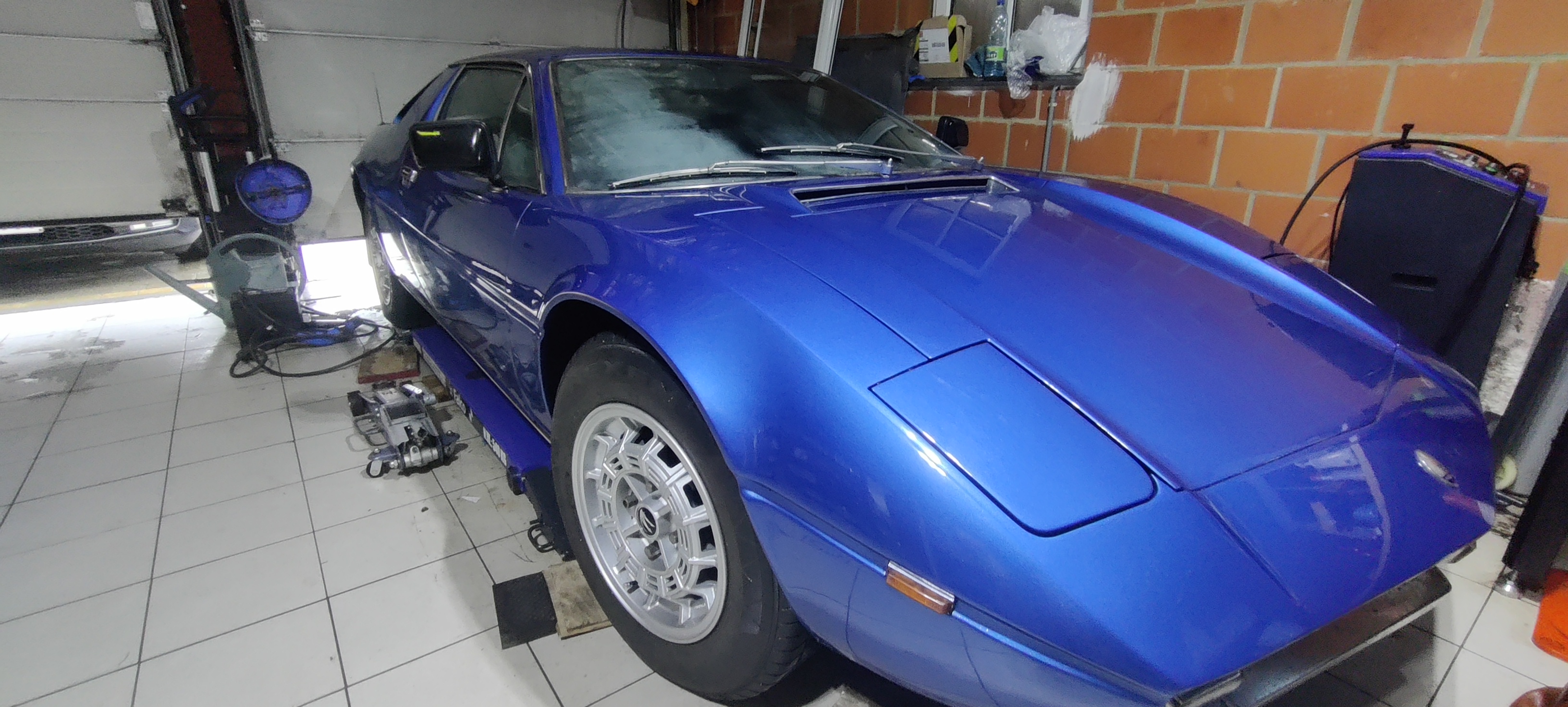

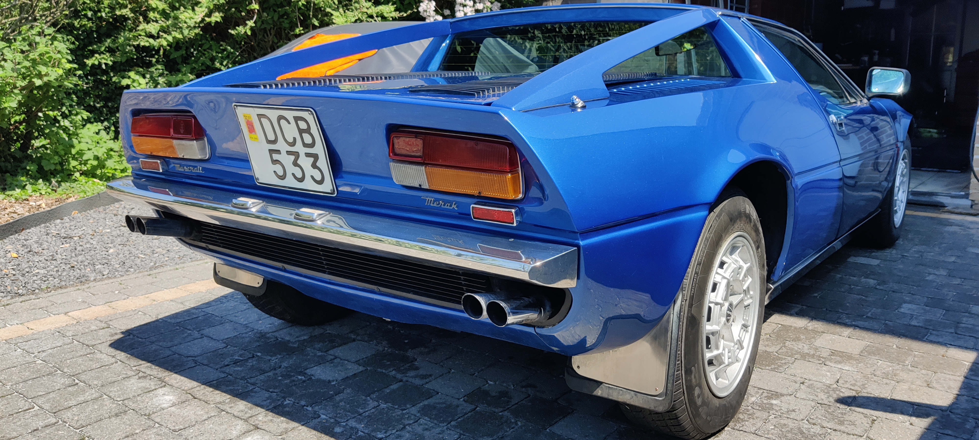

La carrosserie est en bel état, la peinture ne montre pas son âge. Normal me direz vous, elle a été repeinte il y a une vingtaine d'année (elle a bien traversé l'épreuve du temps).
Et pour une fois, pas en rouge :mrgreen: (incroyable le nombre de merak rouge).
Pas dans la couleur d'origine non plus ceci. Elle était argento d'origine (je ne vais pas me plaindre, je préfère le bleu).

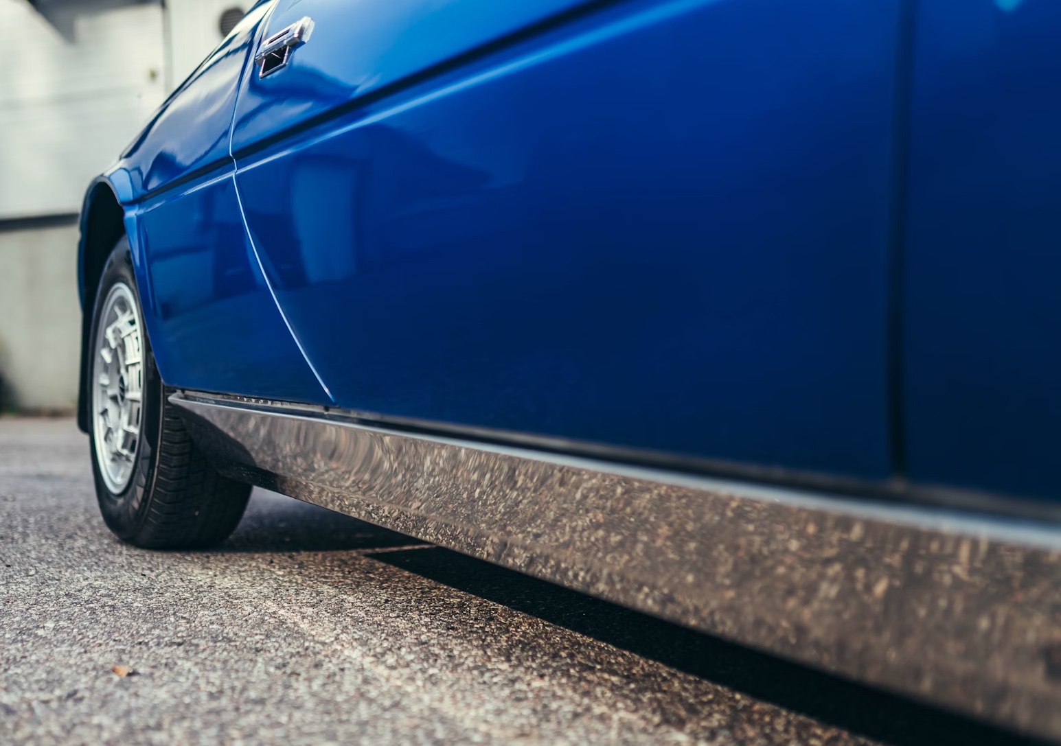

Pour ce qui est des bas de caisse en inox, ça reste un mystère pour moi, et M Collina n'a pu me donner d'information. Certaines l'ont (idem pour certaines bora), d'autres pas. Je ne sais pas si c'est une option, si c'est uniquement avec certaine couleur ou autre.
Mais moi j'aime bien.
Les jantes sont nickelles, elles ont été refaites, je ne sais pas quand. Mais ça se voit.
Bref, assez parlé de la carrosserie, le bleu lui va comme un gant, et même les bavettes after market ne sont pas pour me déplaire.

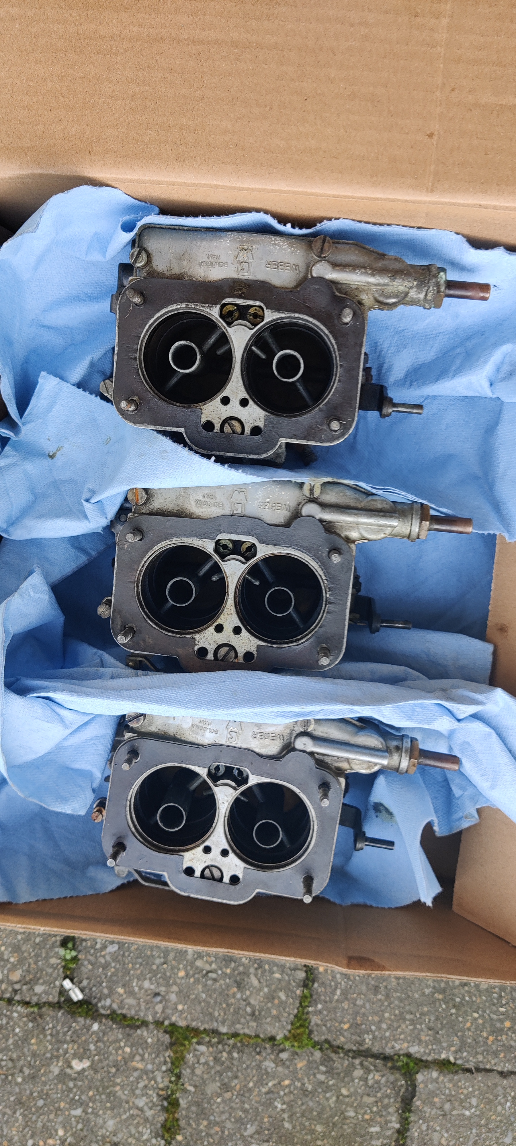

Alors comme je le disais, tout n'est pas rose, au départ, assez difficile à démarrer, et tourne un peu capricieusement.
C'est à ce moment là que j'ai compris que les dire du vendeur étaient à prendre avec quelques pincettes.
Quand il disait "ajustement des carburateurs", ça devait se traduire par "on a fait pour un mieux avec ce qu'on nous a donné".

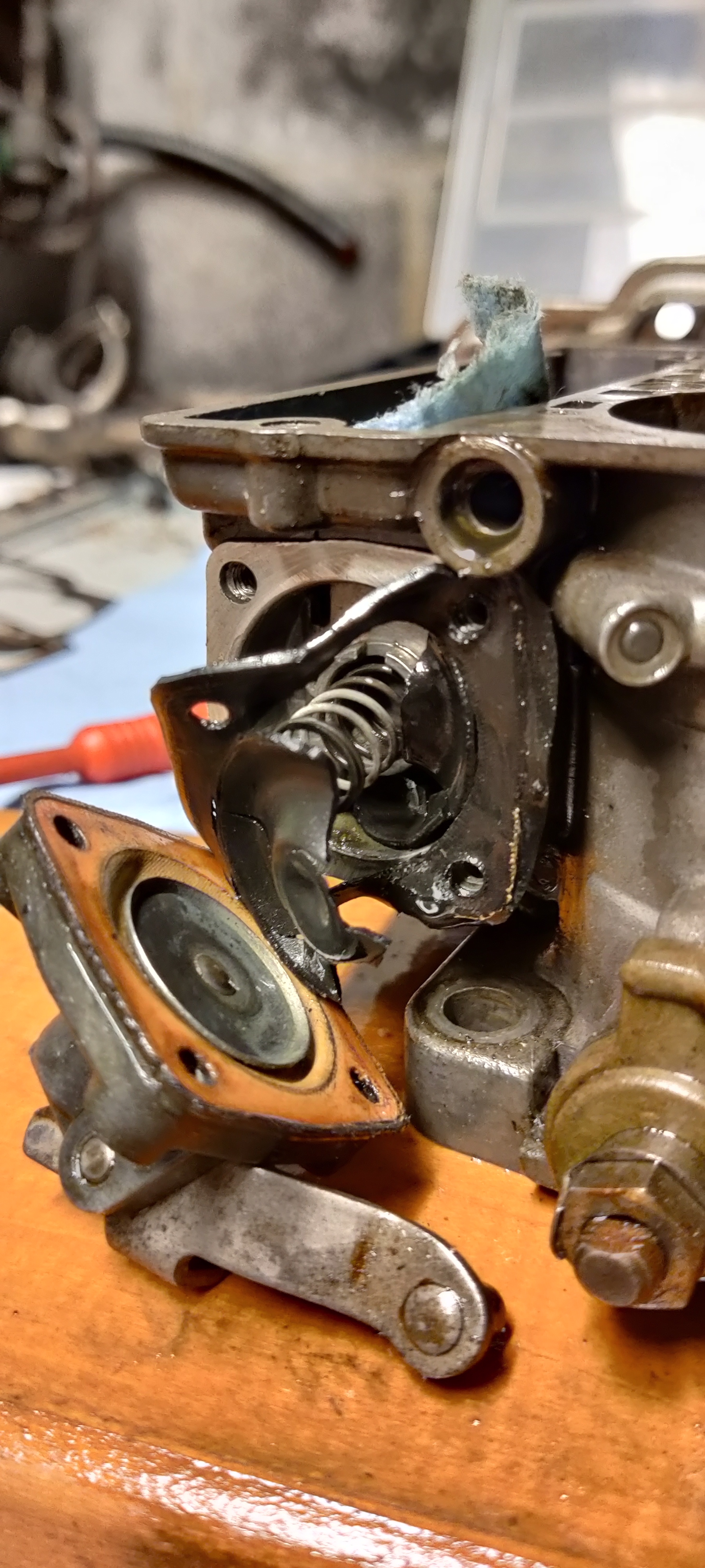

Interloqué par une odeur d'essence assez importante (pour que je le sente, c'est que c'est fort, avec mes séquelles olfactifs du covid -je ne sens plus, ou presque plus, une grande partie des odeurs désagréables, je peux me spécialiser en proctologie maintenant, aucun soucis ; c'est étrange d'ailleurs, j'ai un ami gastro qui a gardé exactement les mêmes séquelles, bref, ce n'est pas le sujet), je constate que deux des carbus perdent le précieux liquide, et pas par l'arrivée. :?
Donc on démonte pour vérifier.
Et bien entendu 2 membranes étaient percées, une était même absente, allez comprendre. Tu m'étonnes que ça ne va pas.

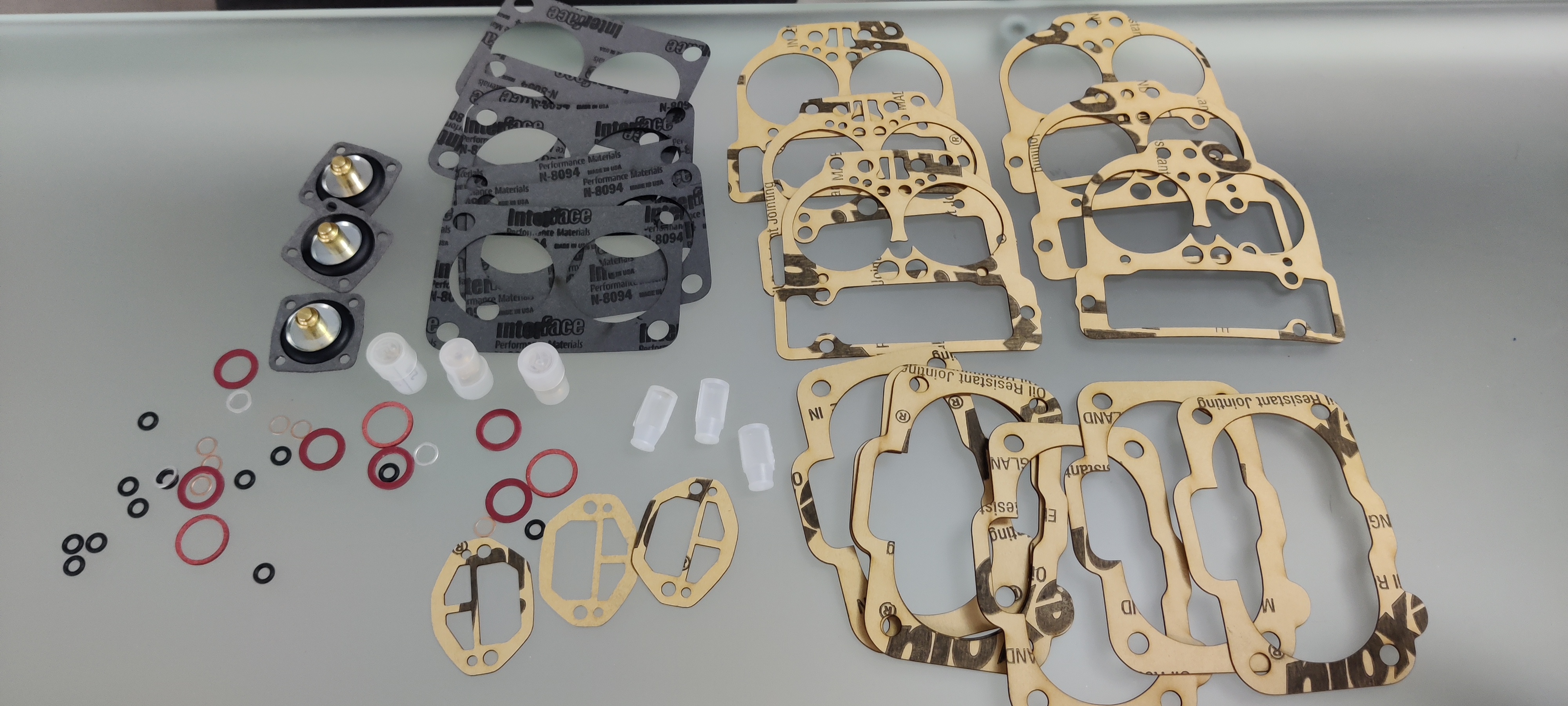

Commande des joints et autres pour tout refaire et on s'y met.
Tuto prévu, faut que je le poste.

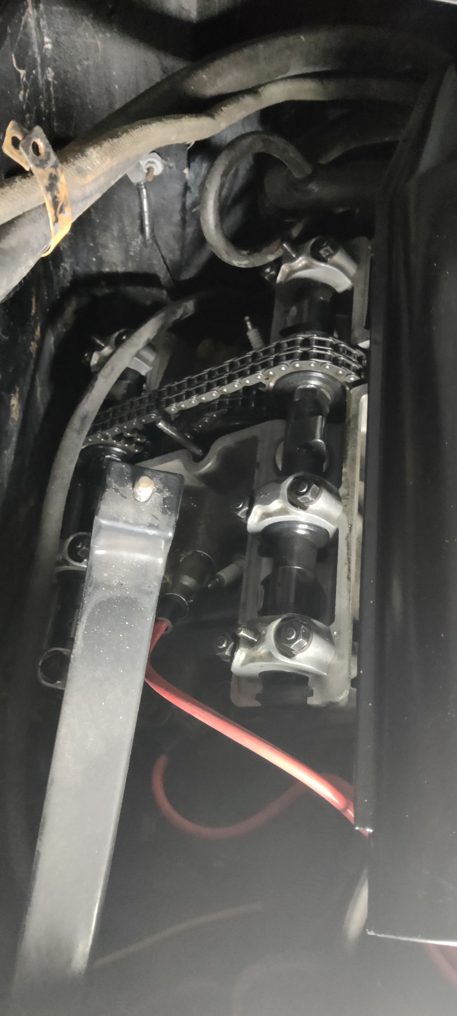

Réglage du jeu au soupape (je ferai un tuto, je dois de toutes façons retendre les chaines d'un coté, il me semble qu'il y a un léger bruit à chaud).

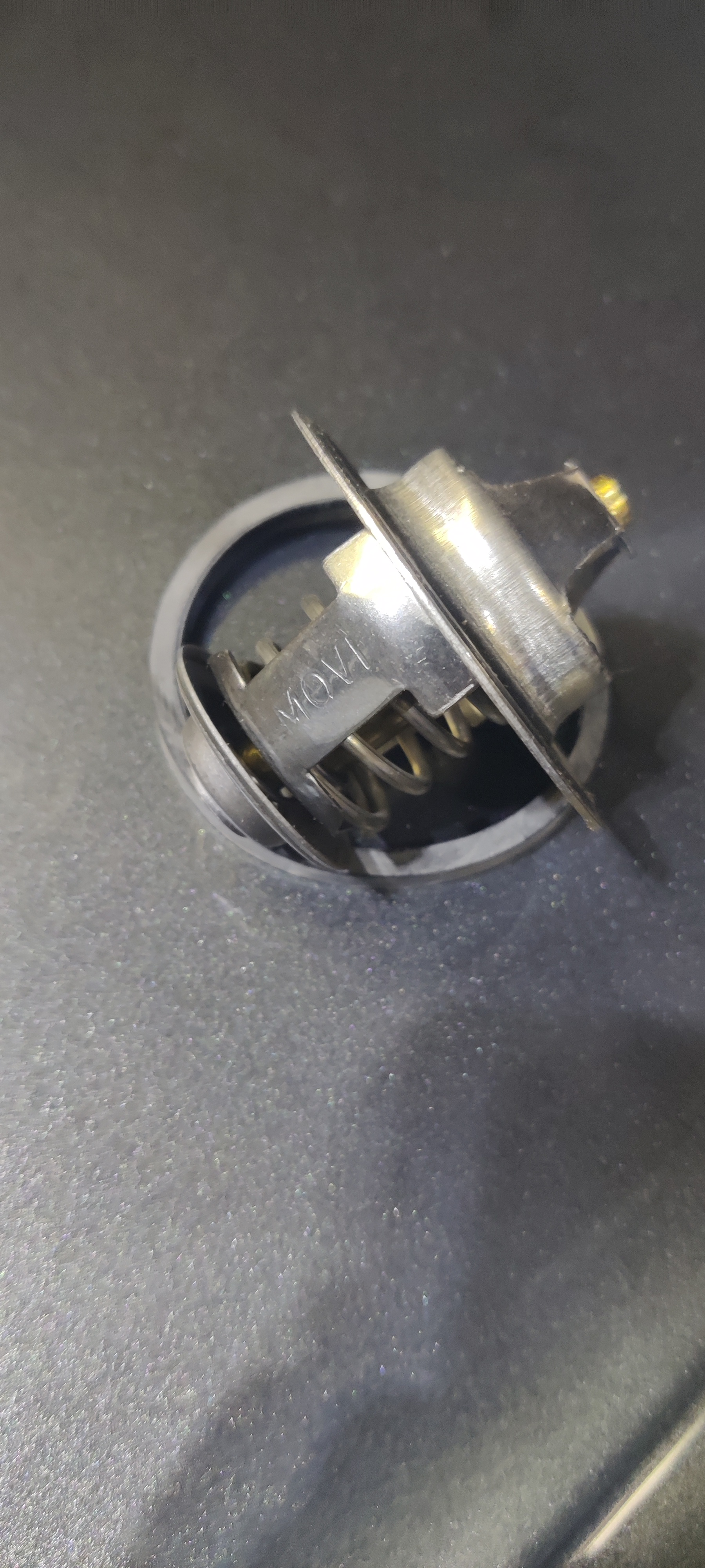

Remplacement du thermostat.

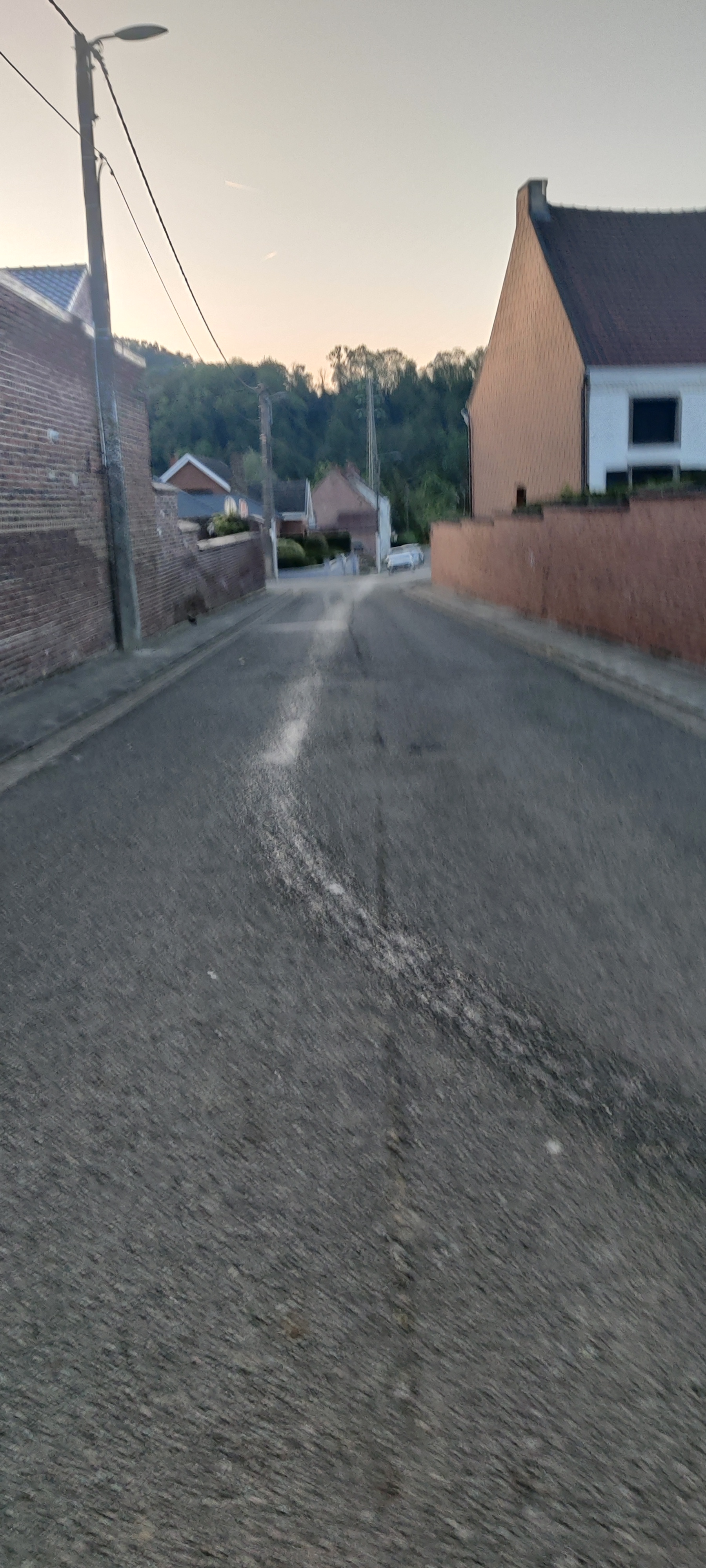

Ensuite, remplacement de quelques durites suspectes.

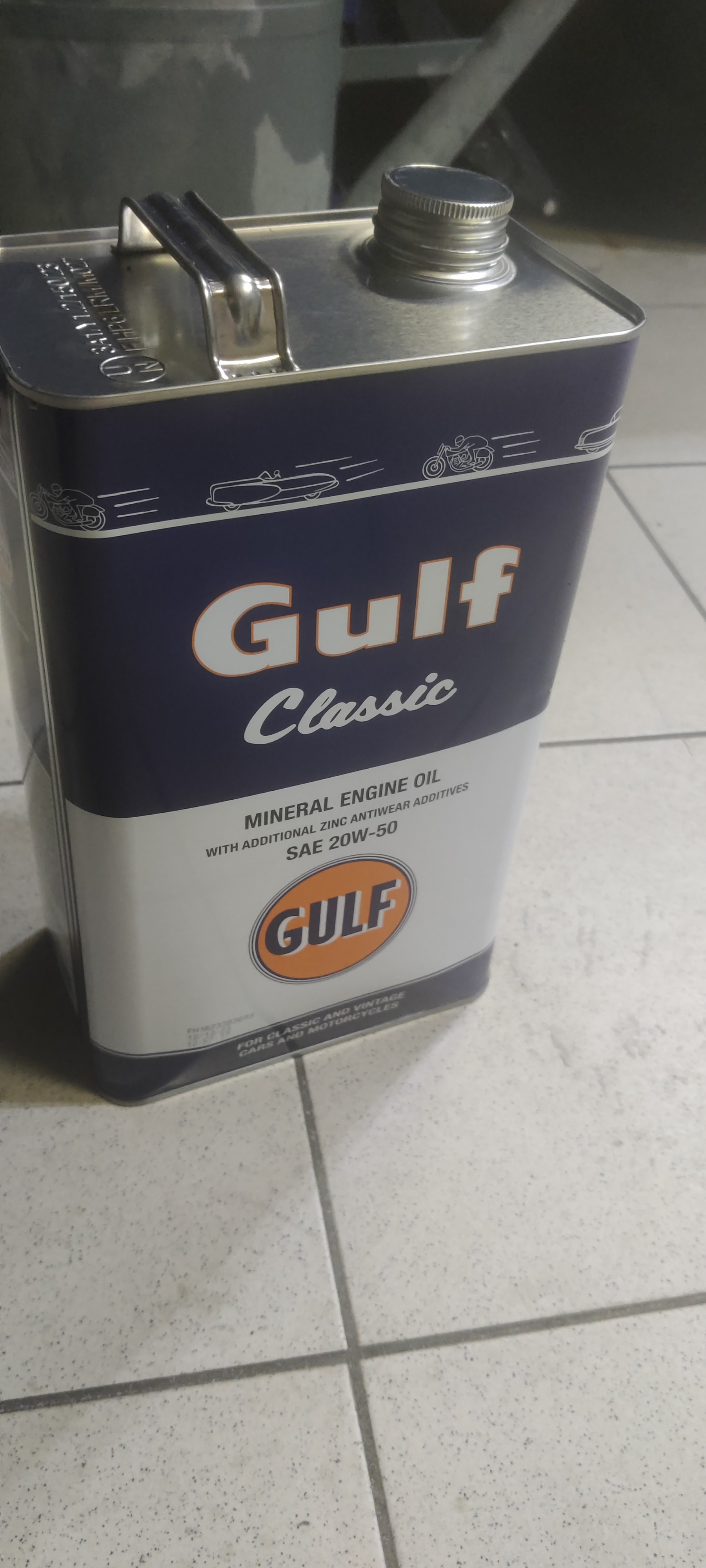

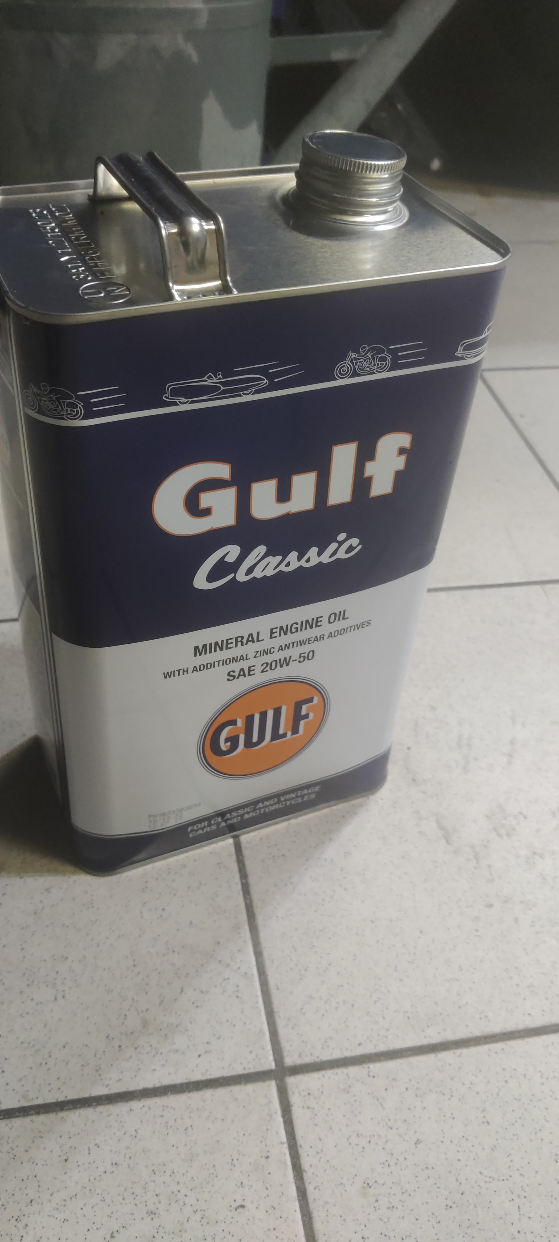

J'ai du en louper une. Et j'ai rebaptisé ma rue (j'ai eu du bol, la durite a éclaté à 40m de la maison).
Et la devanture que je venais de refaire (en clinkers, pavé béton, que je venais de passer au karsher pendant tout un we pour les remettre à neuf :cry: ).
Ne parlons pas des dessous de la voiture.
Bref, 7 litres d'huile toute neuve à la poubelle.
Bon, au moins l'essai était pas mal, ce n'est pas rond ni parfait partout, mais ça avance.

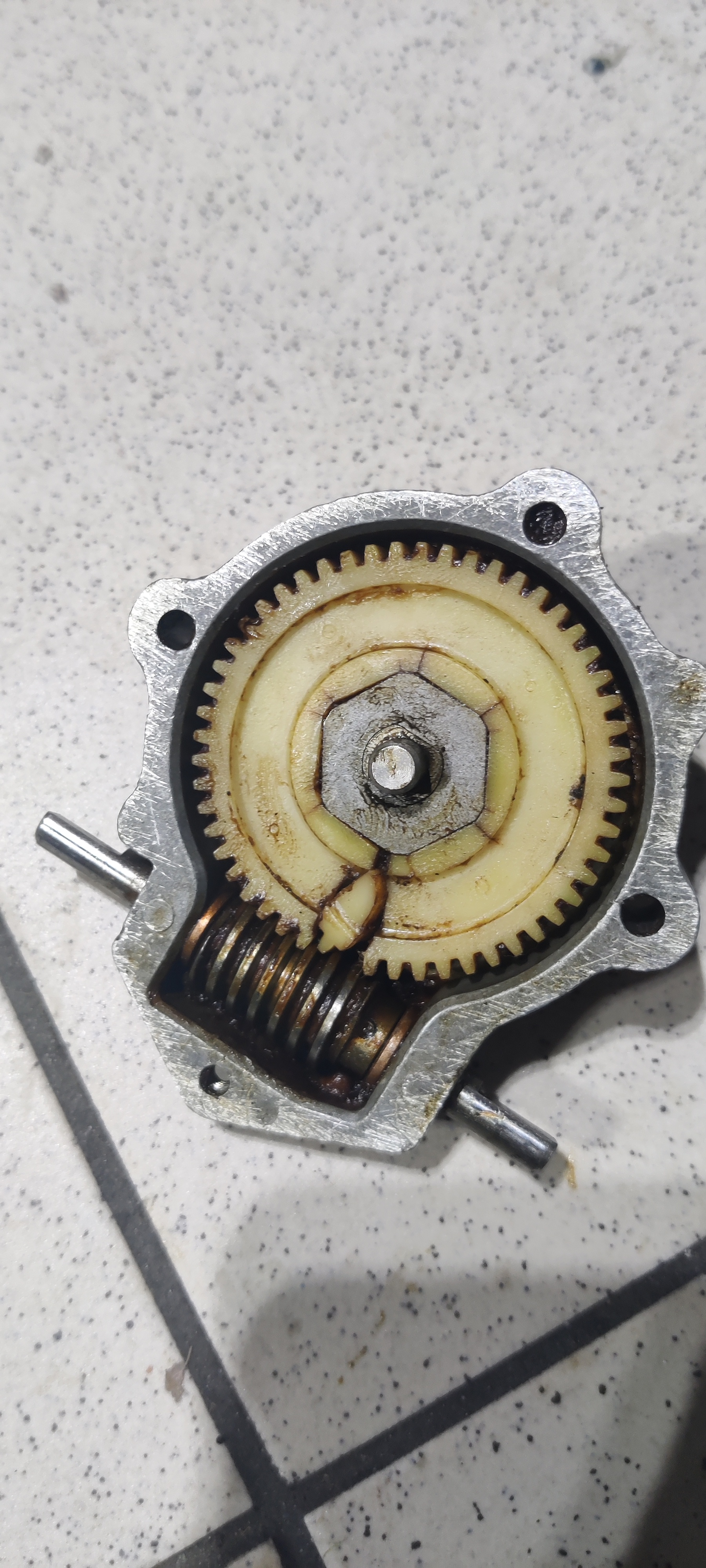

Les vitres ne fonctionnaient pas, normal la roue dentée était pétée (problème récurrent sur les SM, ils ont fabriqué une roue en laiton indestructible pour remplacer, gros avantage de partager beaucoup de pièce avec les SM, il y a une grosse communauté là-derrière). Tuto en vue.

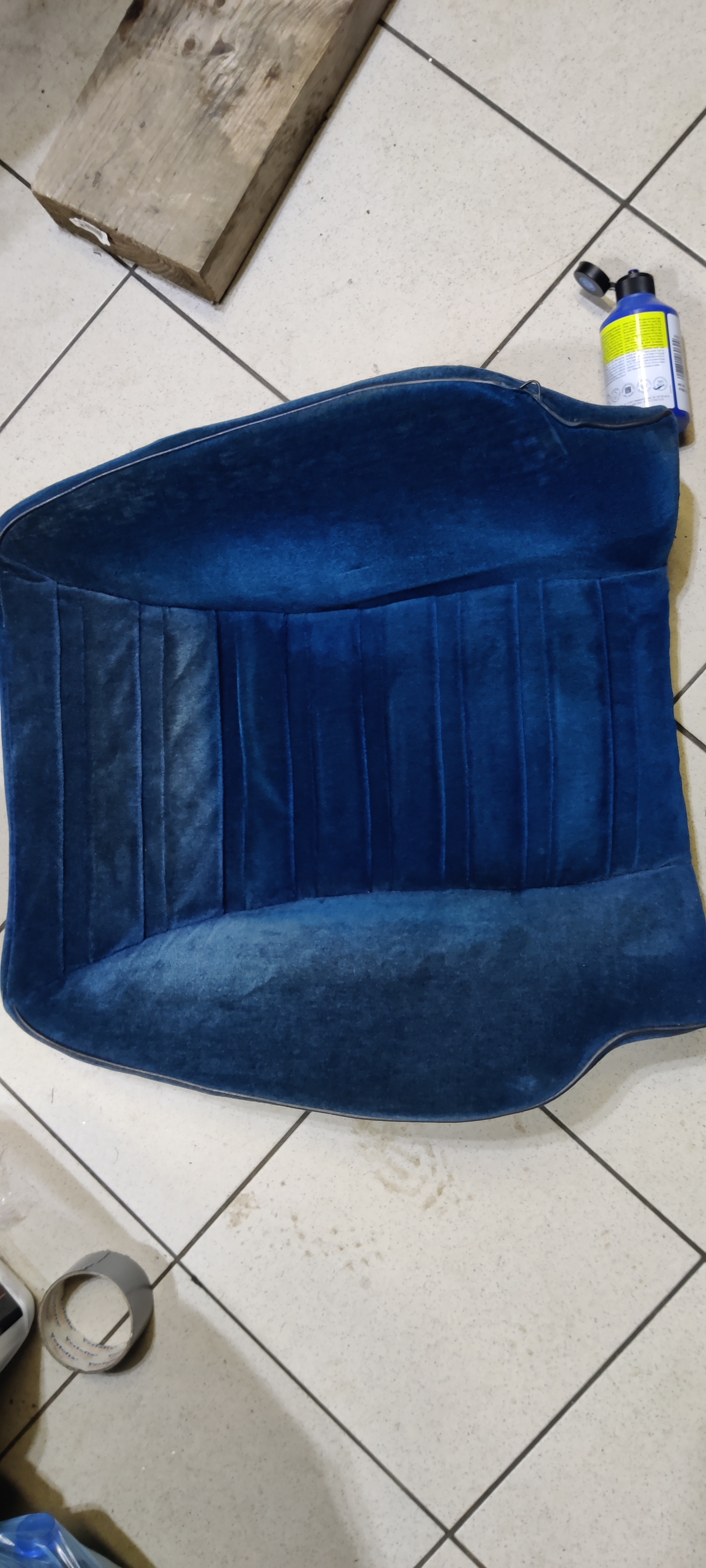

Puis il a fallu s'attaquer à l'intérieur. Tout d'abord tout passer à l'injecteur extracteur car une champignon semblait avoir pris ses quartiers mais surtout, il a fallu s'occuper de ce velours qui avait "légèrement" viré au gris à force d'être exposé au soleil.
Je pense avoir trouvé la méthode idéale. Tuto en vue aussi.
Moitié reteintée (en haut à droite) moitié d'origine. Ca le fait.

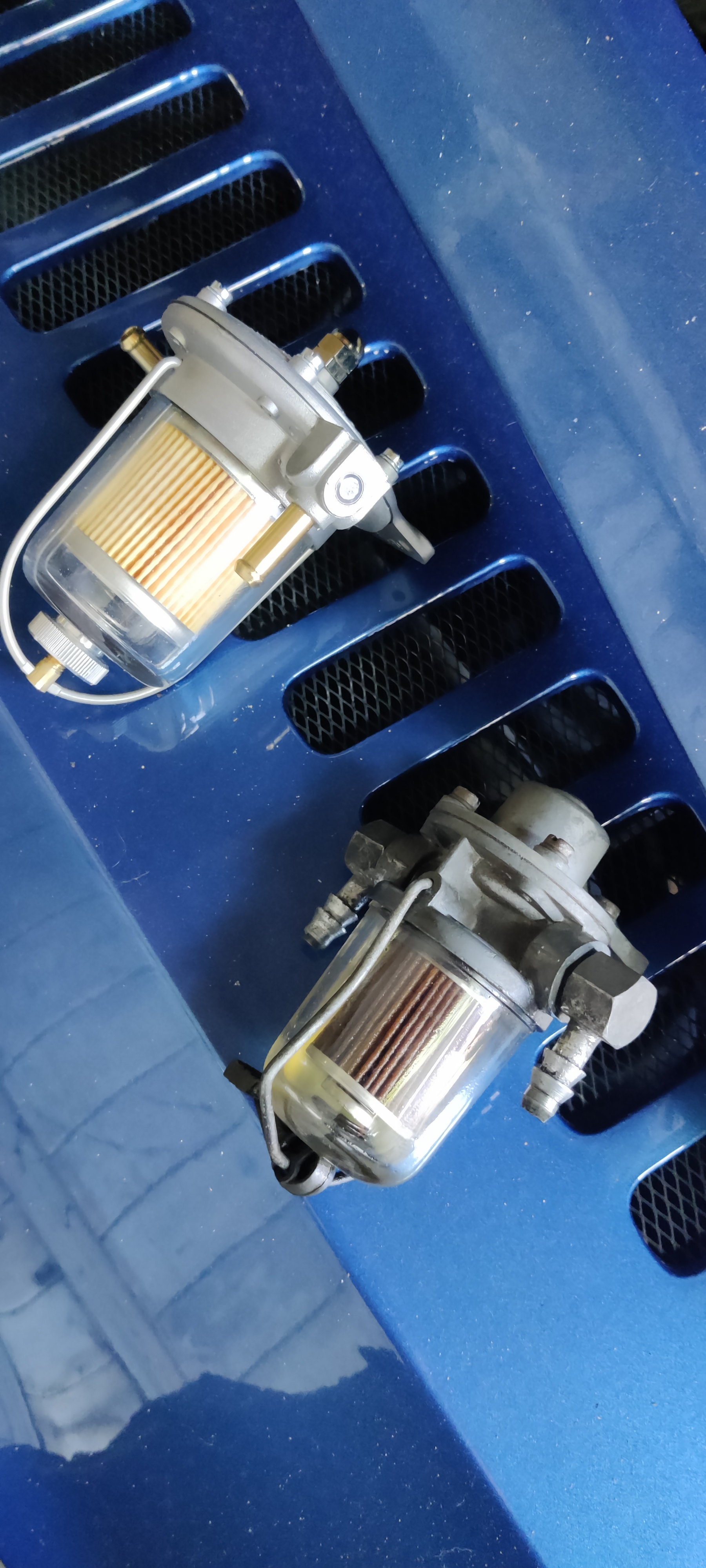

Après quelques essais, ça tourne moyen rond, mais en y regardant de plus près, le régulateur de pression est HS et fuit. Remplacé donc (c'est joli ces régulateurs filtre).
Mieux mais pas encore au top. Synchro des carbu avec l'outil qui va (pas) bien.

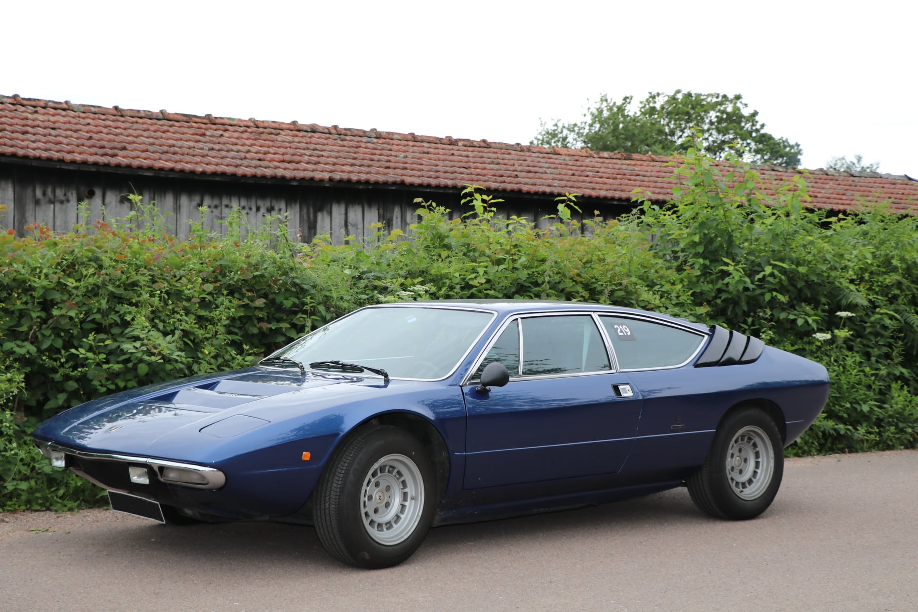

Les sièges arrière sont symboliques, mais peuvent convenir pour des enfants, ou pour deux chanteuses d'un groupe connu.
Comme dans l'Urraco.

gemini a écrit : dim. 5 janv. 2025 15:42 Et celle-ci ne semble pas y avoir échappé.
Le R, Ce serait pour Ricambi motore et l'identification du type "Europe" en 73 c'est AM 114.50.30 avec une numérotation qui commence à 500.000
Messages : 9042
Re: Dancing queen
SMART a écrit : dim. 5 janv. 2025 18:15 Le R, Ce serait pour Ricambi motore et l'identification du type "Europe" en 73 c'est AM 114.50.30 avec une numérotation qui commence à 500.000
Ca sonne mieux que riparazione du coup. Merci.
Reste à savoir quel tendeur de chaine est monté sur l'engin. J'imagine que sans sortir le moteur, c'est impossible d'être fixé (et pour couronner le tout, je n'ai pas la trape d'accès entre les sièges arrières qui semblent être présente sur certains exemplaires :| )?

gemini a écrit : dim. 5 janv. 2025 18:40 Reste à savoir quel tendeur de chaine est monté sur l'engin. J'imagine que sans sortir le moteur, c'est impossible d'être fixé (et pour couronner le tout, je n'ai pas la trape d'accès entre les sièges arrières qui semblent être présente sur certains exemplaires :| )?
Sur cette génération, d'origine, avec ou sans R, c'est uniquement le tendeur mécanique et dans le cas présent quand on n'a pas d'historique, il est prudent d'aller voir où il en est en démontant le carter d'huile. Accessoirement ça permet aussi de voir l'état des 2 tiers du bas moteur. :ugeek:
