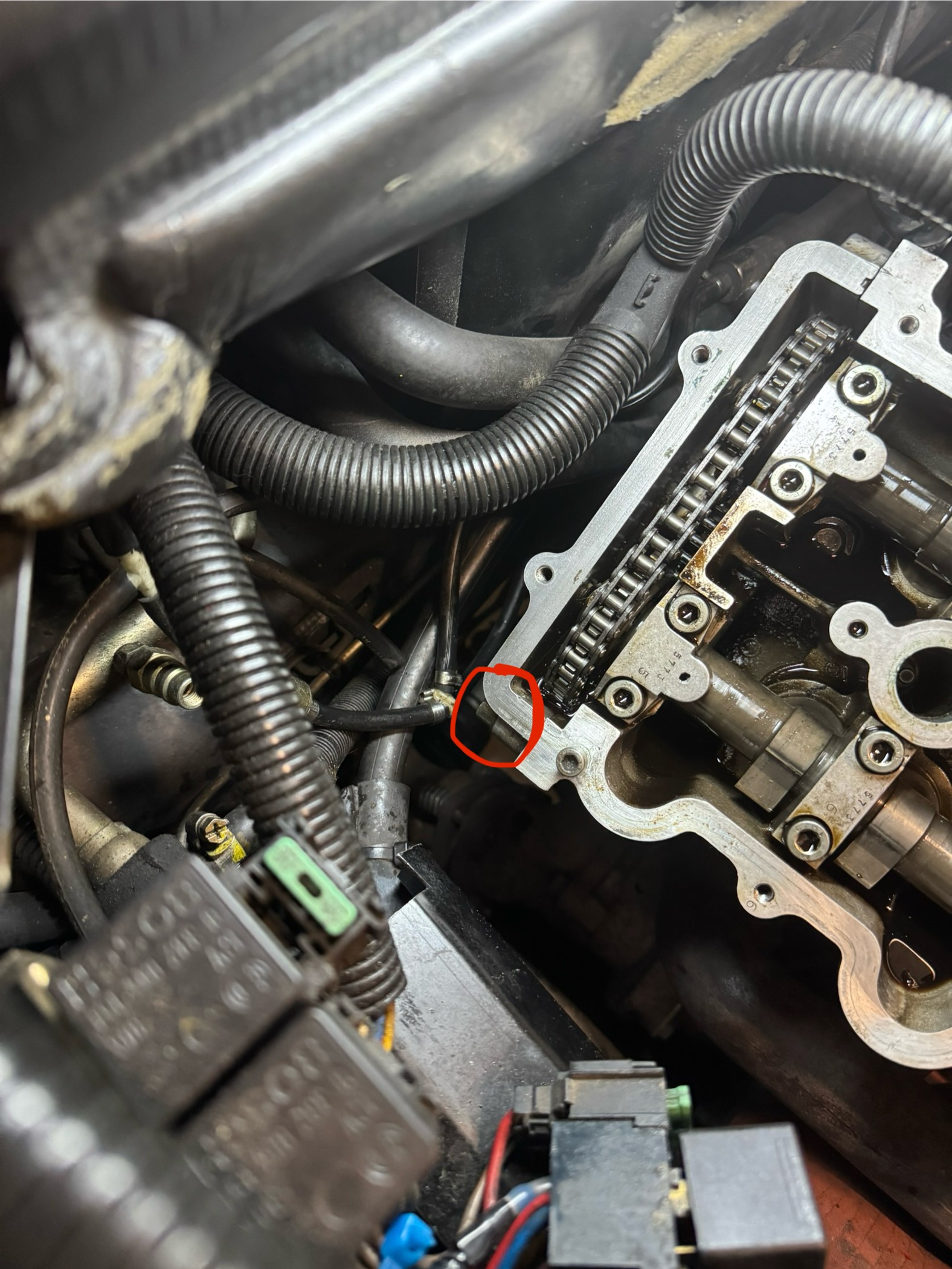

FinkBrau a écrit : sam. 4 janv. 2025 15:48 Pas sûr non plus de le faire. Je vais devoir changer mes chaînes de toute façon et si ça tient 100 000 km je suis pas prêt d’avoir à le refaire…
Tu sais qu'il faut a priori avancer le moteur pour devisser le cache côté conducteur ?
FinkBrau
Messages : 1209
Localisation : Metz
Re: Tendeur de chaine AAC 24v
Message par FinkBrau »
Je pense qu'il est possible de le démonter sans bouger le moteur avec les bons outils, mais y'a pas beaucoup de place et pour ne rien arranger les vis sont collées à la Loctite (drôle d'idée...). J'ai accès aux vis mais pas assez de levier pour décoller les filets, je vais tenter de chauffer en espérant que ça finisse par venir, de toute façon j'ai pas vraiment le choix.
Quentin m'a bien confirmé qu'il faisait sans déposer le moteur mais il n'a pas précisé s'il le bougeait, j'imagine qu'il l'aurait fait si c'était le cas.

Si tu parles des ecrous qui sont au loctite c'est normal, ca baigne dans de l'huile chaude et ca tourne. Ca se dévisse en bloquant la poulie de l'aac, pas besoin de chauffer.
Le pb est de desserer la vis du cache qui est contre le mastervac

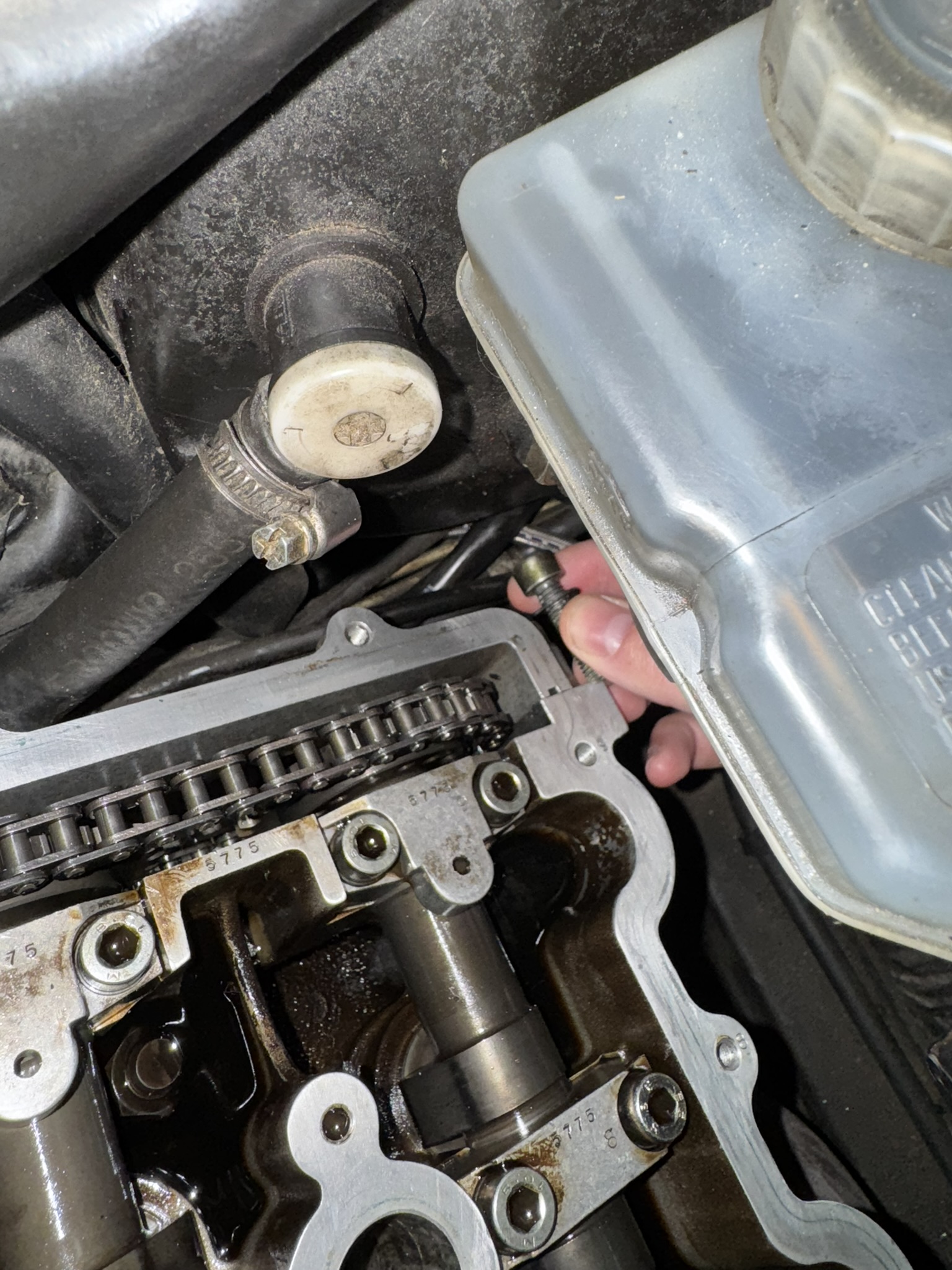

Non ici c'est bien les vis des caches qui sont montées au Loctite, je pense par un mécano zélé car ça semble avoir déjà été démonté.
Et je viens d'aller vérifier, il y a bien la place pour sortir les vis :

FinkBrau a écrit : ven. 10 janv. 2025 15:53 Non ici c'est bien les vis des caches qui sont montées au Loctite, je pense par un mécano zélé car ça semble avoir déjà été démonté.
Il me semblait bien et je viens de vérifier: la doc dit de montet les vis au loctite. Je sais pas pourquoi.
Sur ma GT avec un master vac plus gros y a pas la place entre la vis et le master vac. Toi t as encore les freins des biturbo/shamal

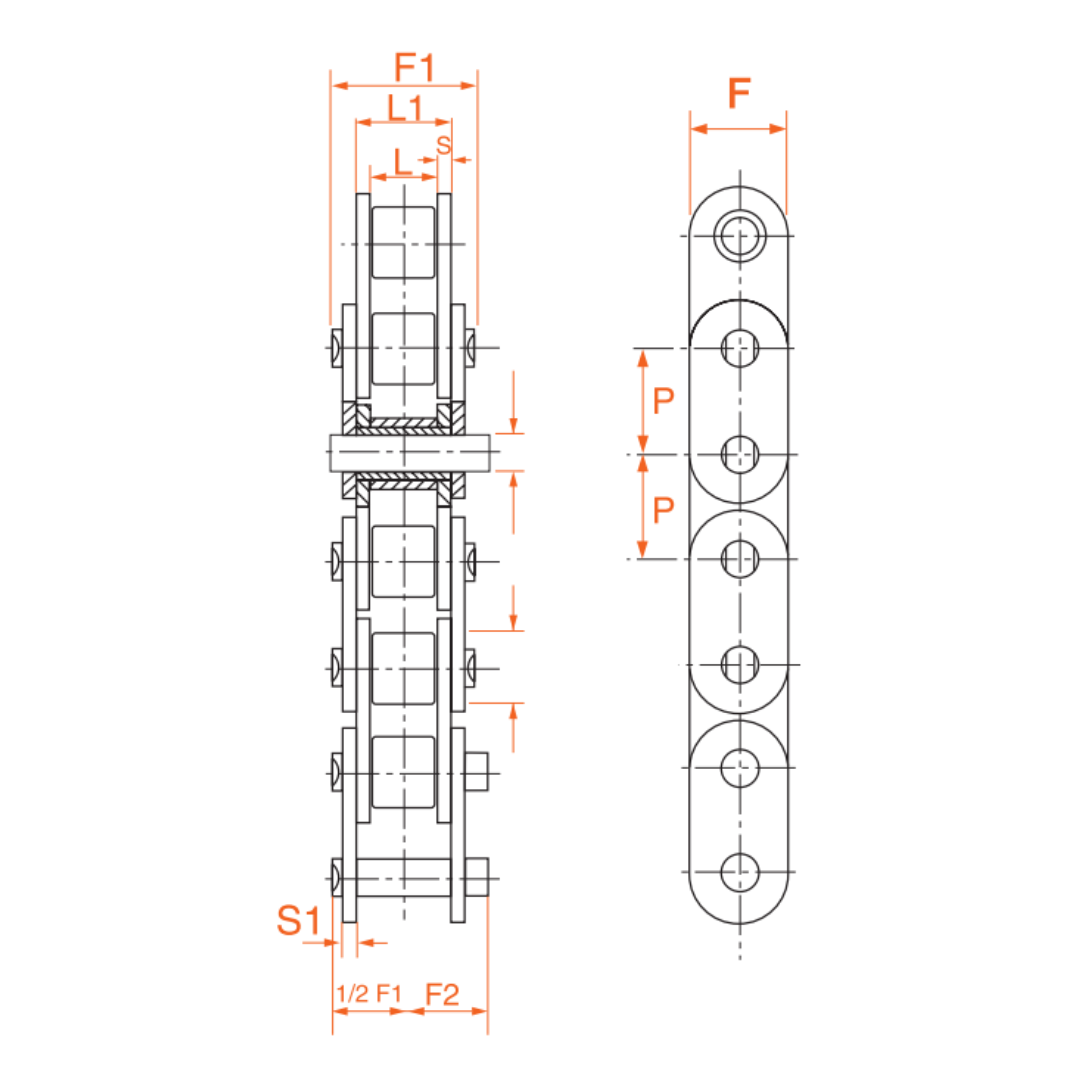

Les chaînes du coup. Maintenant que j’en ai sorti une je peux prendre les mesure et tenter de trouver à moins cher que les 360€ (pièce évidemment) demandés par les revendeurs italiens :roll:
A toutes fins utiles, voici les dimensions mesurées (la précision au centième est pas forcément utile ni pertinente mais comme c’est pas du métrique ça peut aider) :
P = 7,75
F = 7,57
L = 5,8
L1 = 8,9
F1 = 13,8
S = 1,5
S1 = 1,3
Diamètre des rouleaux = 4,75
Je suppose qu’ils est recommandé de remplacer également les pignons, on verra si je les trouve à prix raisonnable. Ils sont très légèrement marqués mais je n’aurais pas de remords à les remonter en l’état.
Y’a plus qu’à !

Merci pour les mesures. Je vais essayer de chercher de mon côté à quel standard ca correspond. Ce serait du moto d'après Hedi.

Les dimensions ne correspondent à aucun standard de chaînes à rouleaux. D'ailleurs il semblerait que ce soit plutôt une chaîne à douilles (bushed chain) si j'ai bien compris la différence c'est que le rouleau est libre entre les plaques tandis que la douille est plus ou moins sertie dans les plaques intérieures. Ca semble être couramment utilisé pour, comme par hasard, les chaînes de distribution.
En regardant de près on voit qu'il y a des inscriptions sur la chaine : "MORSE" d'un côté et "ITALY" de l'autre. Il y a aussi inscrit "mG" sur les pignons.
Il y a un BorgWarner Morse Systems en Italie qui fait de la chaîne de distribution, pas besoin de chercher plus loin d'autant que de toute façon, même s'ils fabriquaient encore de la chaîne dans ces dimensions, c'est un énorme équipementier automobile qui ne vend pas au détail.
Je continue mes recherches...

Oui c est bien Morse. Et ils ont été acheté par quelqu'un.
Toi t'as sûrement cherché dans les standards ISO. Mais apparemment les motos souvent ne sont en iso mais en impérial.
