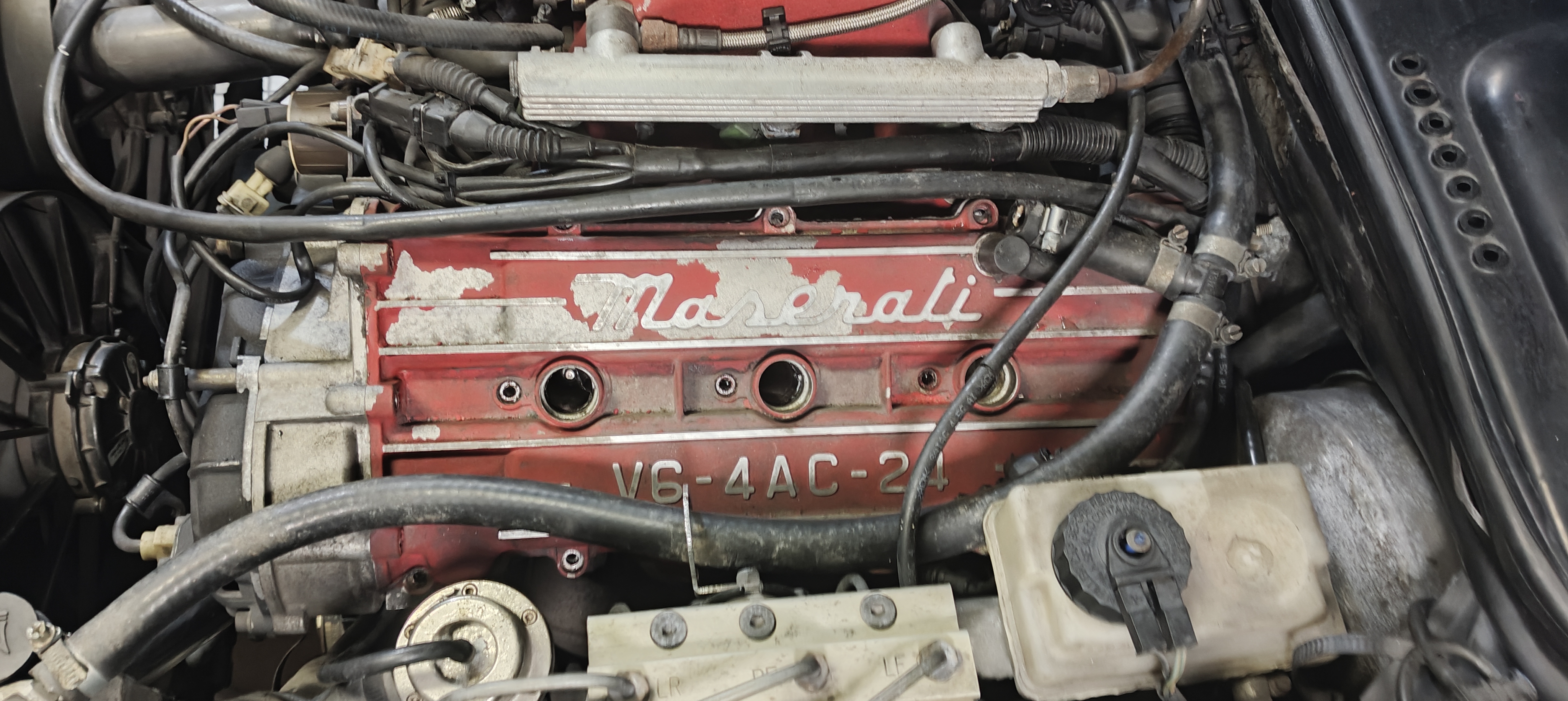

1. La baie moteur
C'est un peu le carnage.
Un peu poussiéreux, certes, à se demander dans quel état sont les poumons du personnel qui respire cela tous les jours.
Mais c'est surtout l'état de la peinture des culasses qui fait peur.
Je ne l'avais jamais refaire sur la ghibli, et le temps a fini par en venir à bout.
On va donc démonter tout cela, décaper et refaire une peinture wrinckle sur les couvres culasses et le plenum.
Aussi, l'alu du moteur s'est fort oxydé au fil des années, on va tenter de rattraper cela.
Depuis le début, les arrivées d'air au plenum me chagrinent. Un artiste japonais a un jour tenté d'étranges soudures avec des morceaux de tubes qu'il avait sous la main pour remplacer les durites qu'il ne devait pas avoir. Bref, c'est moche, il va falloir remplacer cela par de la belle durite (bleue bien entendu
) et du nouveau tube propre.
Le récupérateur d'huile, lui aussi, n'est vraiment pas présentable, donc pareil, on remplace.
Après un bon nettoyage de la baie, traitement des divers plastiques, ça sera bien plus flatteur pour l'oeil. Quand je vois comment c'était beau il y a 12 ans, je me dis que j'ai pas mal de marge de progression.

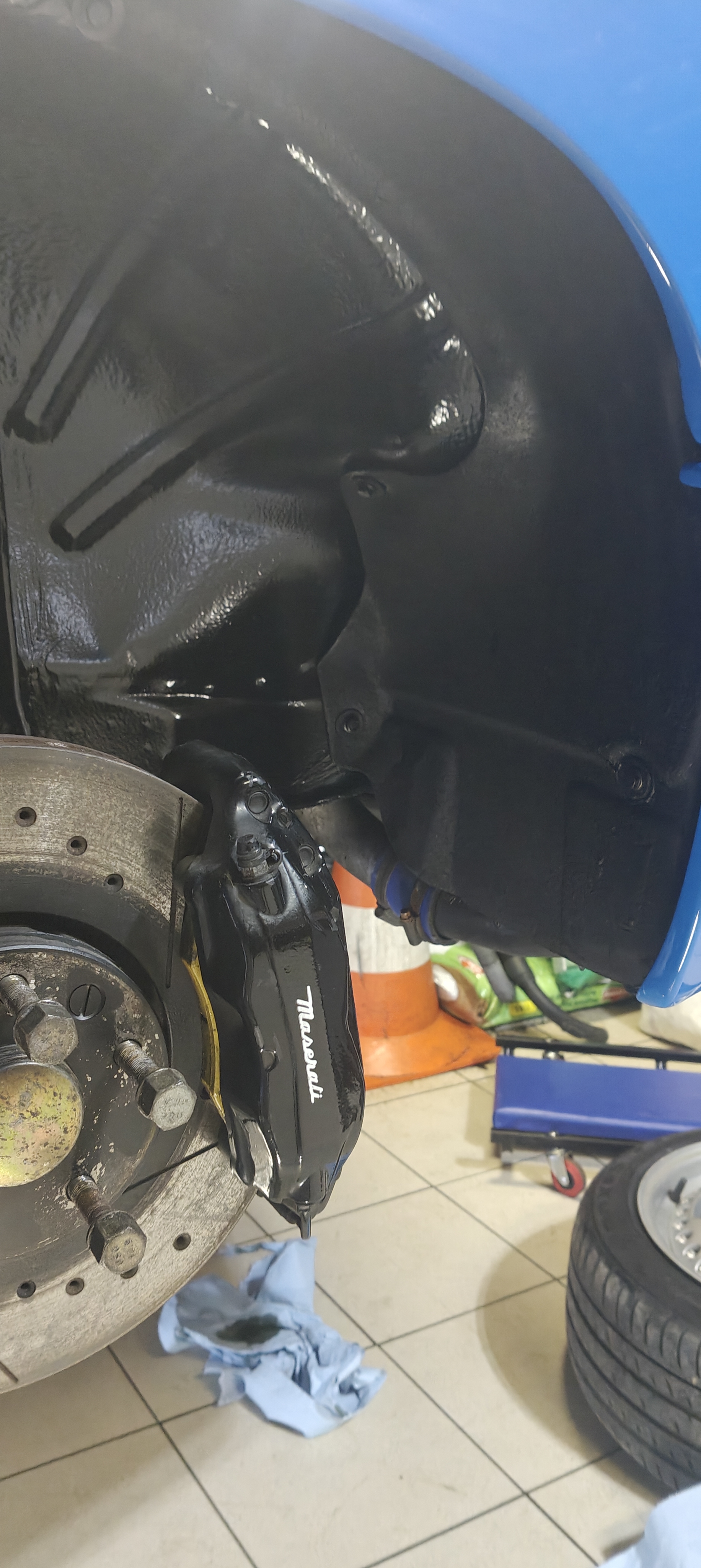

2. Sous la voiture.
Là, pour le coup, visuellement, ça fait vachement plaisir à son homme.
C'est tout beau, tout a été traité, protégé, les silent bloc remplacés etc... etc...

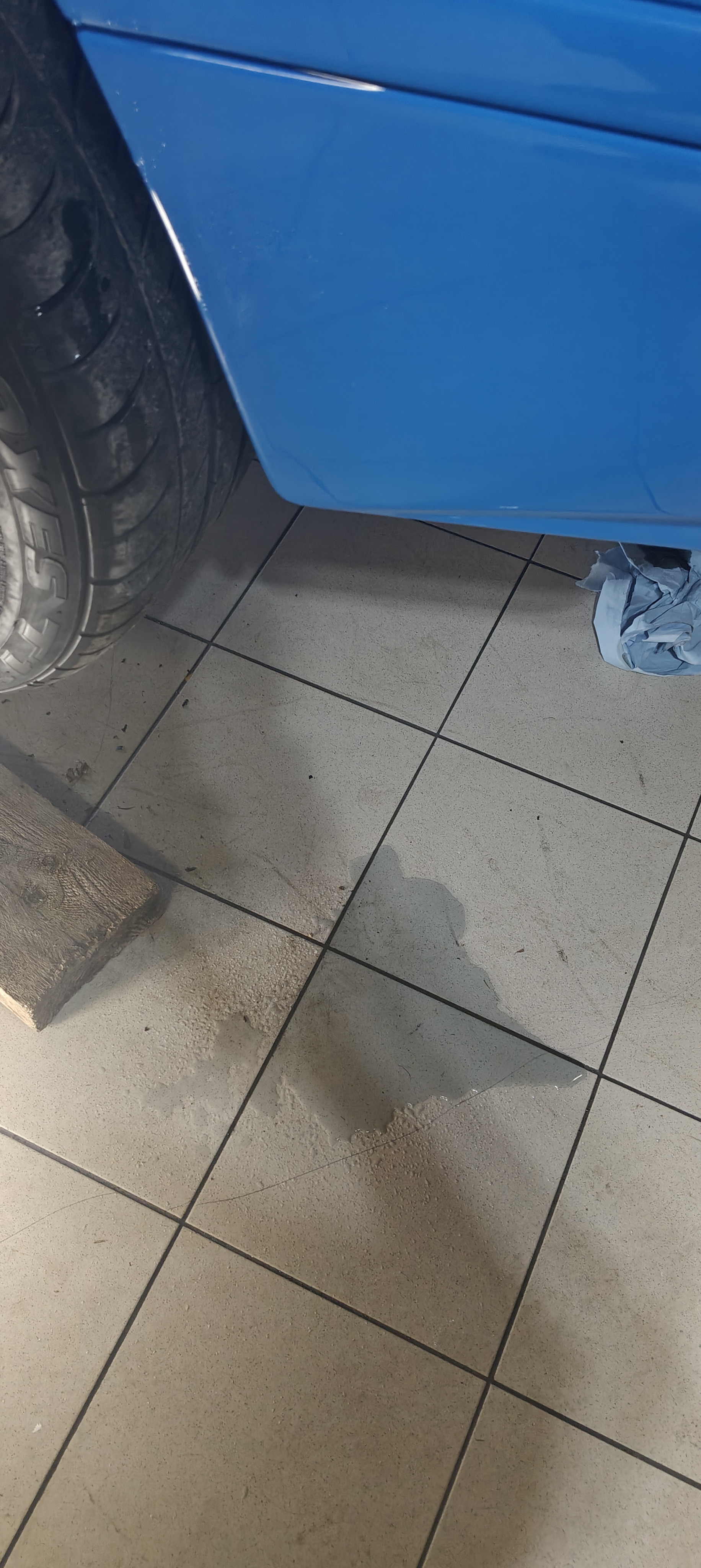

C'est une fois que l'on démarre et que la voiture chauffe que les soucis deviennent évident.
Avec l'âge, elle devient incontinente.
Plusieurs types de perte :
a) Du LDR, à chaud seulement, ça coule largement coté droit

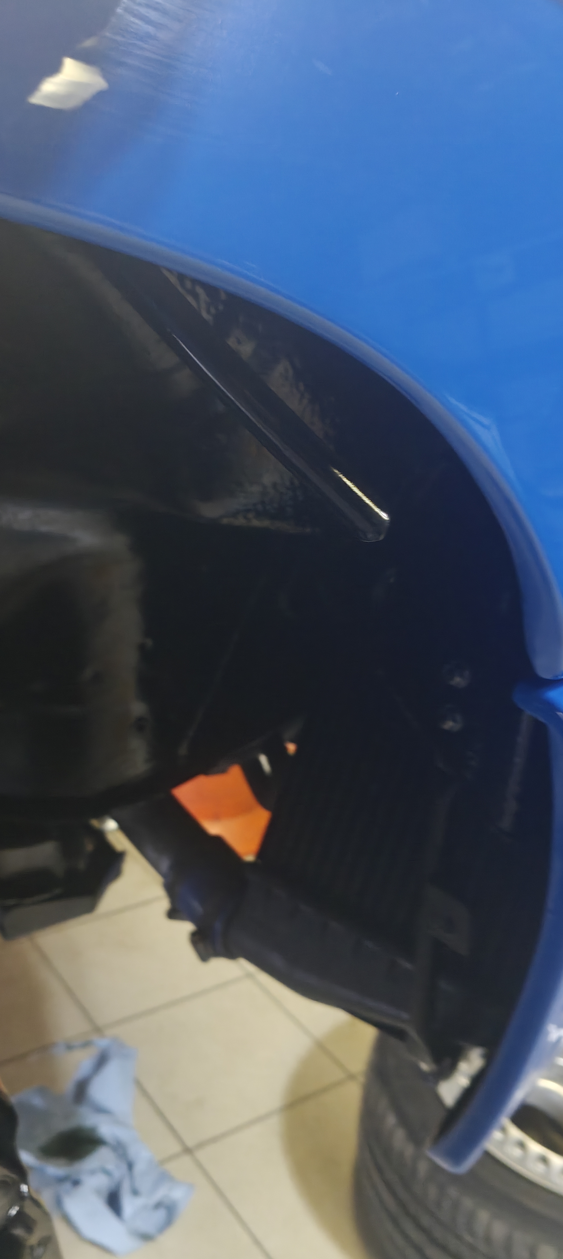

J'ai commencé par investiguer cette histoire de fuite de LDR.
Je ne vois rien coté baie moteur, et le liquide coule à l'arrière de l'échangeur.
Je démonte le passage de roue (c'est propre, n'est ce pas?
), 5 écrous de 10
Et je trouve la source du problème.

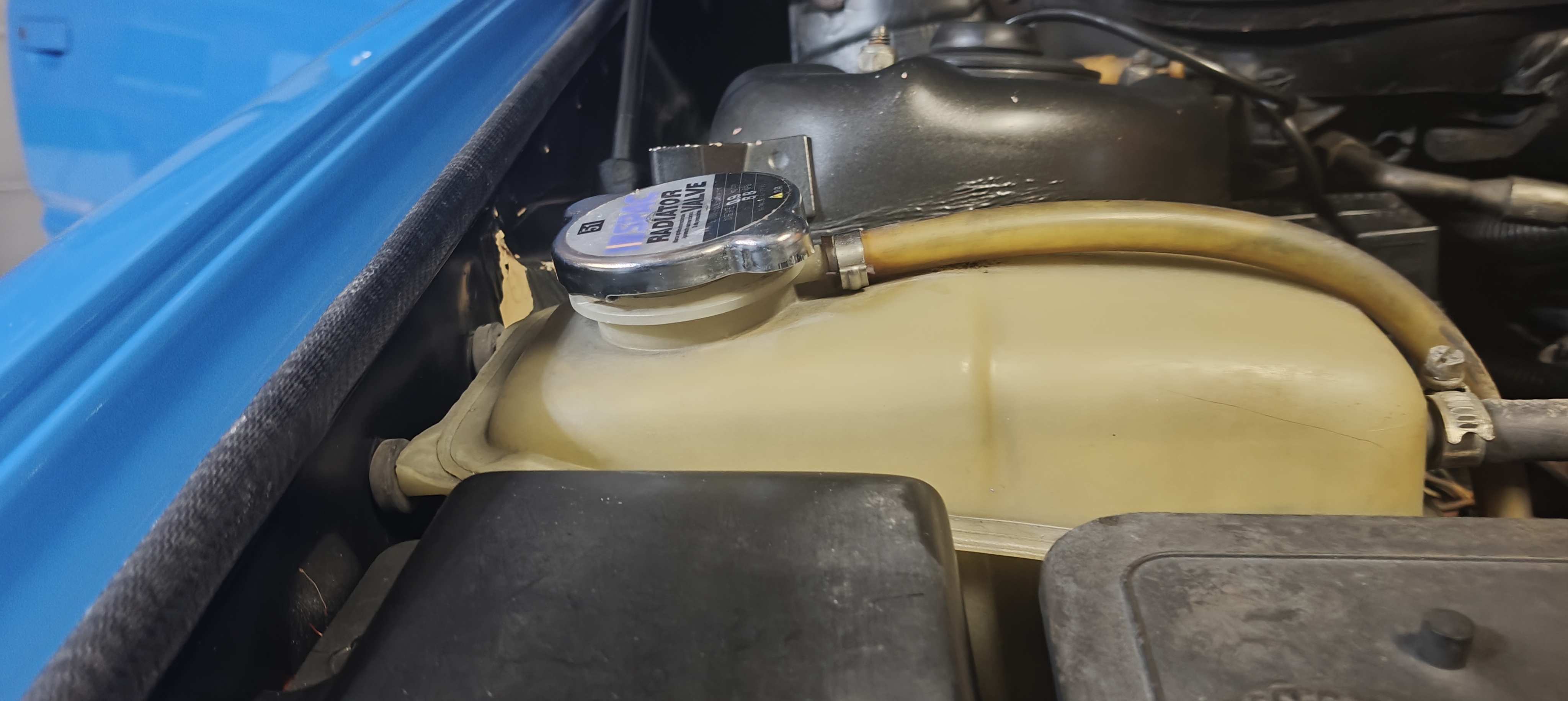

En suivant le tuyau dans la baie moteur, je me rends compte qu'il est directement connecté sur le vase d'expansion, c'est la décharge en cas de pression trop importante (sur la ghibli, le bouchon ne saute pas, il y a un ressort qui soulève et ouvreee le passage vers la durite).
Je vous le donne en mille, le bouchon était vissé de travers, et la vapeur d'eau trouvait un passage beaucoup plus facilement vers la sortie.
On reteste avec le bouchon bien mis cette fois, plus de problème.
Et de un !

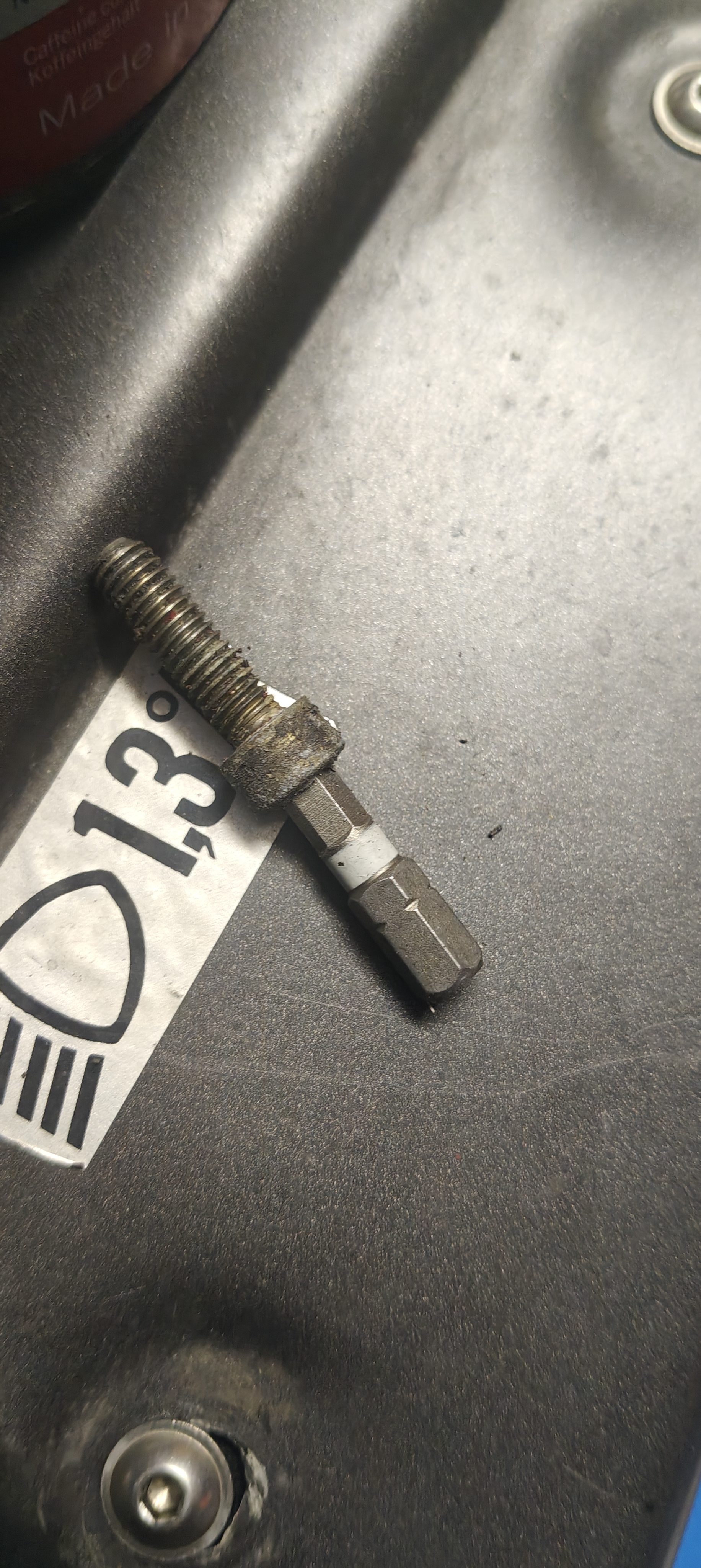

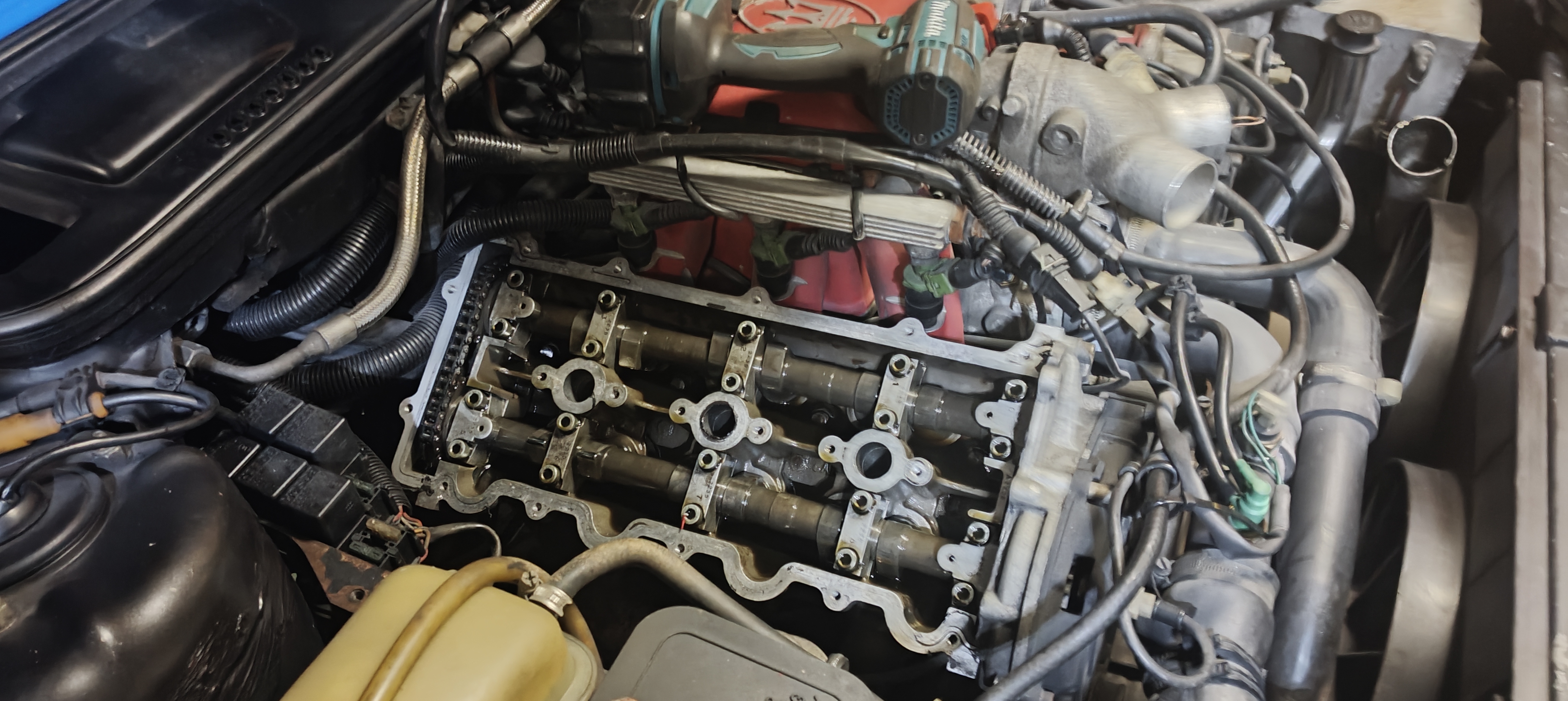

Puis je me suis attaqué au couvre culasse.
Coté passager, c'est plutôt simple.
On enlève dégage le conduit pour les cables sur le dessus, on déboite l'évacuation des vapeur d'huile, on retire les bobines et il reste à dévisser les vis à 6 pans qui maintiennent le couvre culasse en place.
Normalement c'est sans soucis, sauf que comme d'habitude, il y aura toujours une vis pour vous casser les pieds et arrondir sa tête. Au final débloquée en forçant un embout à la masse, coup de bol, c'était une accessible.
Et de un !
Coté conducteur, c'est un peu moins accessible, mais ça se fait pas trop mal.
Même combat, bobines, vapeur d'huile et vis à 6 pans.
Soyez extrêmement prudent sur celles qui sont tout à droite, si vous foirez la tête, au vu de l'accessibilité, je ne sais pas comment vous allez pouvoir les enlever.
Mais on y arrive.
Pour le moment, je les ai remise en place, tenue simplement pas deux vis, en attendant de pouvoir faire le wrinckle.

Bon, j'ai bossé un peu quand même, je ne me suis pas contenté de me lamenter.
Et de un !
Ensuite, on continue dans les durites, on fait sauter ces horreurs pour les remplacer par du matériel que je commanderai chez https://races-shop.com/ (non je ne suis pas sponsorisé -je devrais peut-être
Tout de suite, on gagne un peu de place, et on voit encore mieux l'oxydation de l'alu. Bonne nouvelle, l'intérieur des durites est nickel (toujours peur de voir des dépots huileux qui n'auraient rien à y faire).
Et de un !
Mais on y arrive.
