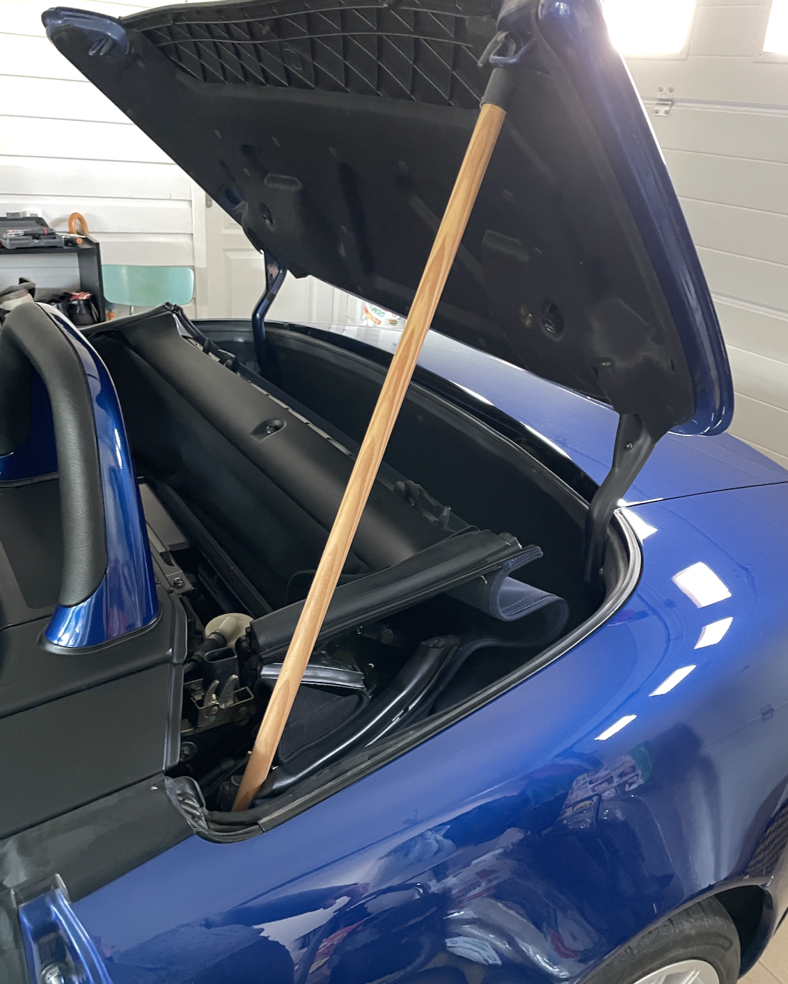

Tout d'abord, j'ai décapoté. Au moment où la capote rentrait dans son logement, j'arrêtais le processus avant que le capot ne se referme.
J'ai mis un bâton pour garder la position ouverte du capot et j'ai coupé le contact.

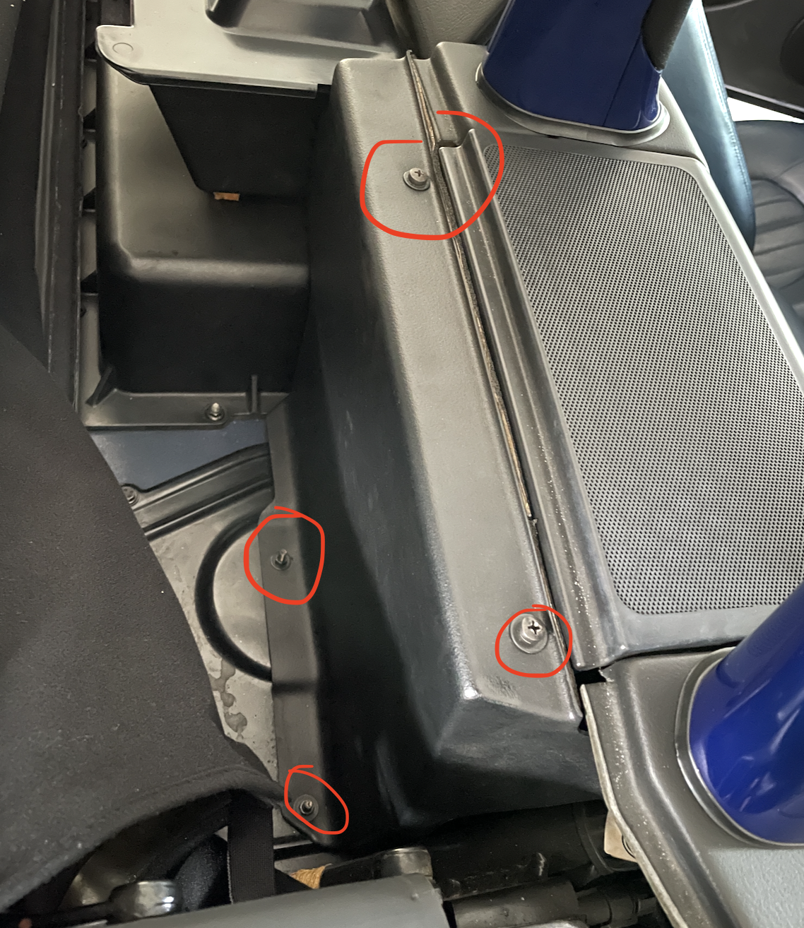

Ensuite la boite à gant arrière comporte 4 vis à l'intérieur:
