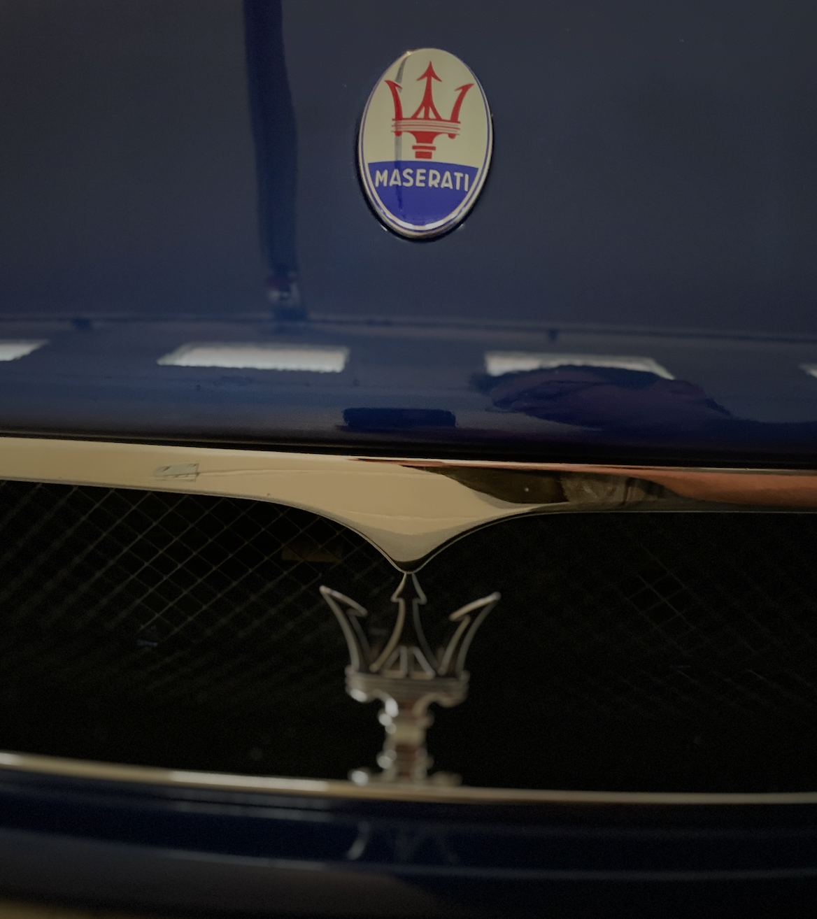

Et petit zoom sur mon logo tout neuf :D

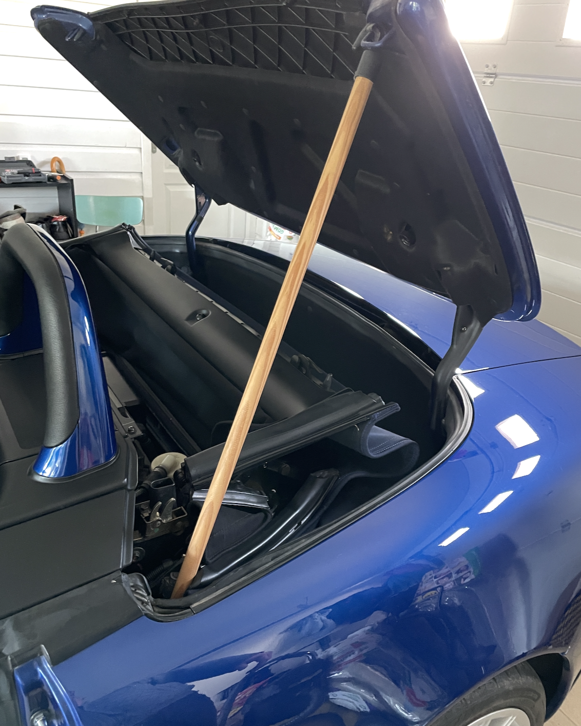

Tout d'abord, j'ai décapoté. Au moment où la capote rentrait dans son logement, j'arrêtais le processus avant que le capot ne se referme.
J'ai mis un bâton pour garder la position ouverte du capot et j'ai coupé le contact.

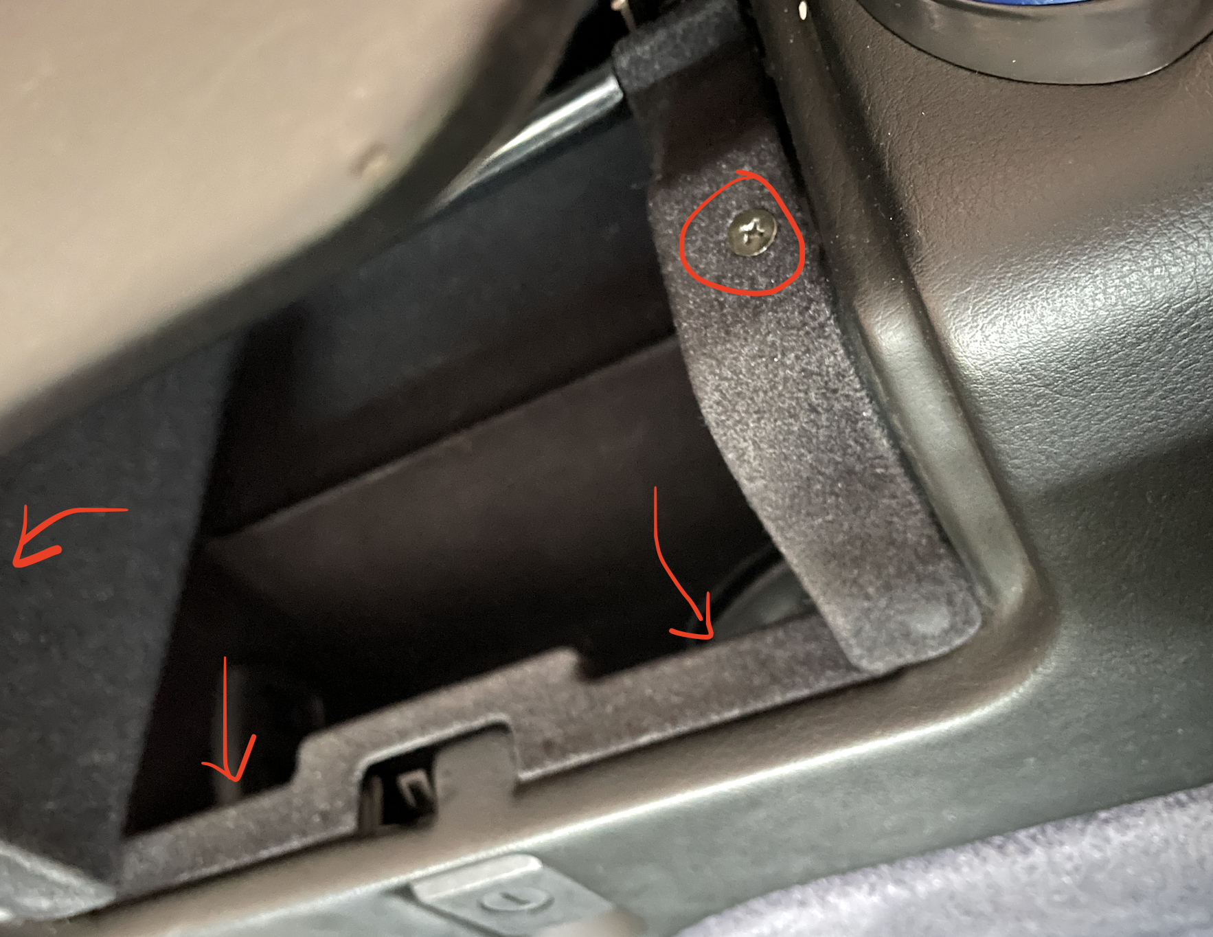

J'ai ensuite retiré le cache arrière passager:

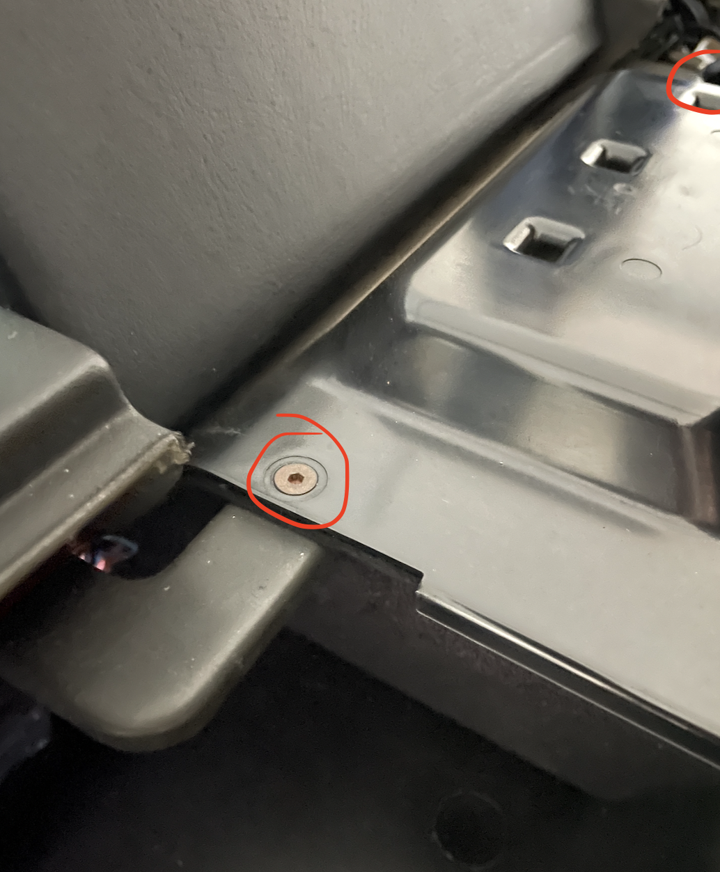

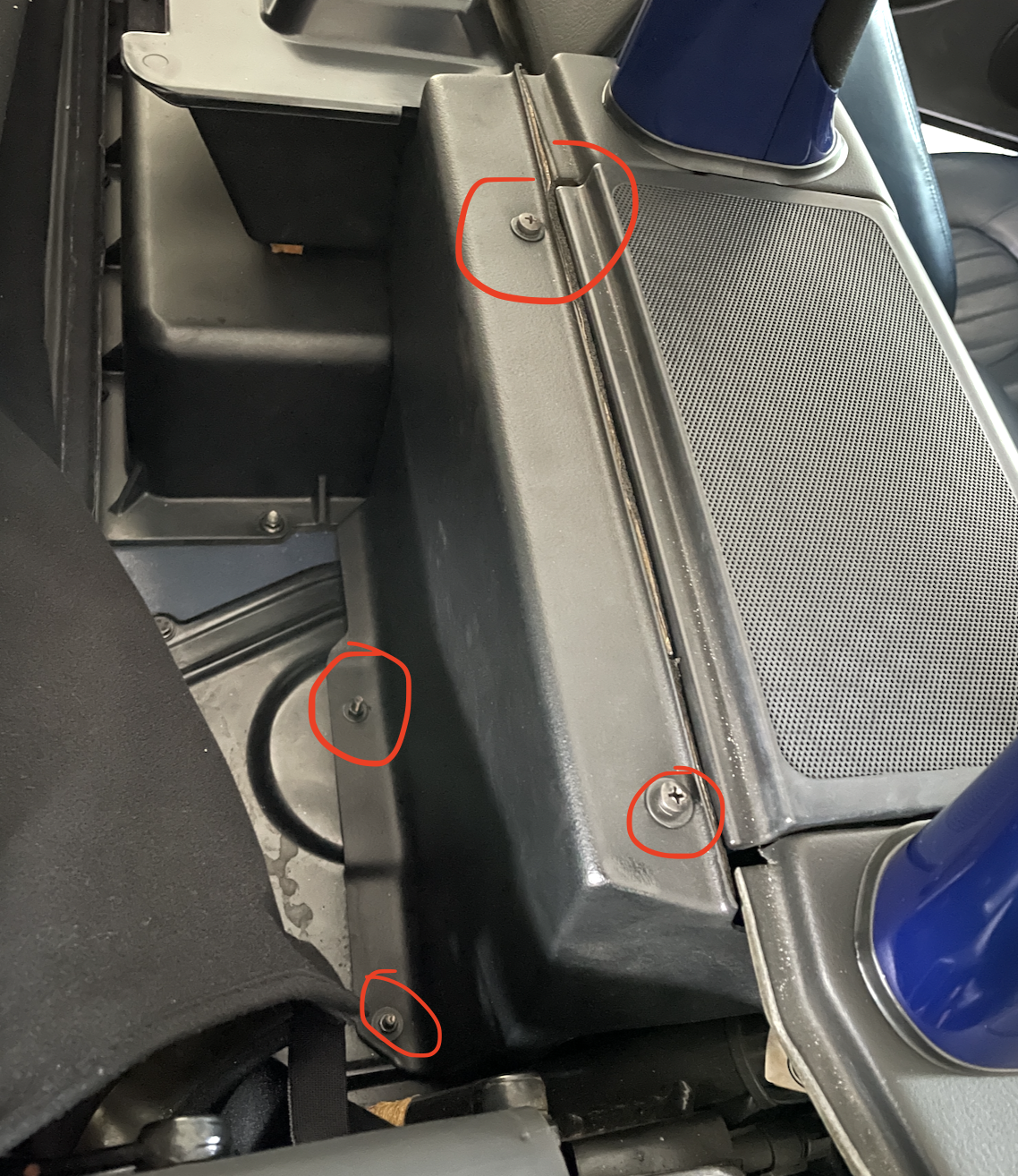

Ensuite la boite à gant arrière comporte 4 vis à l'intérieur:
Puis 2 derrière:

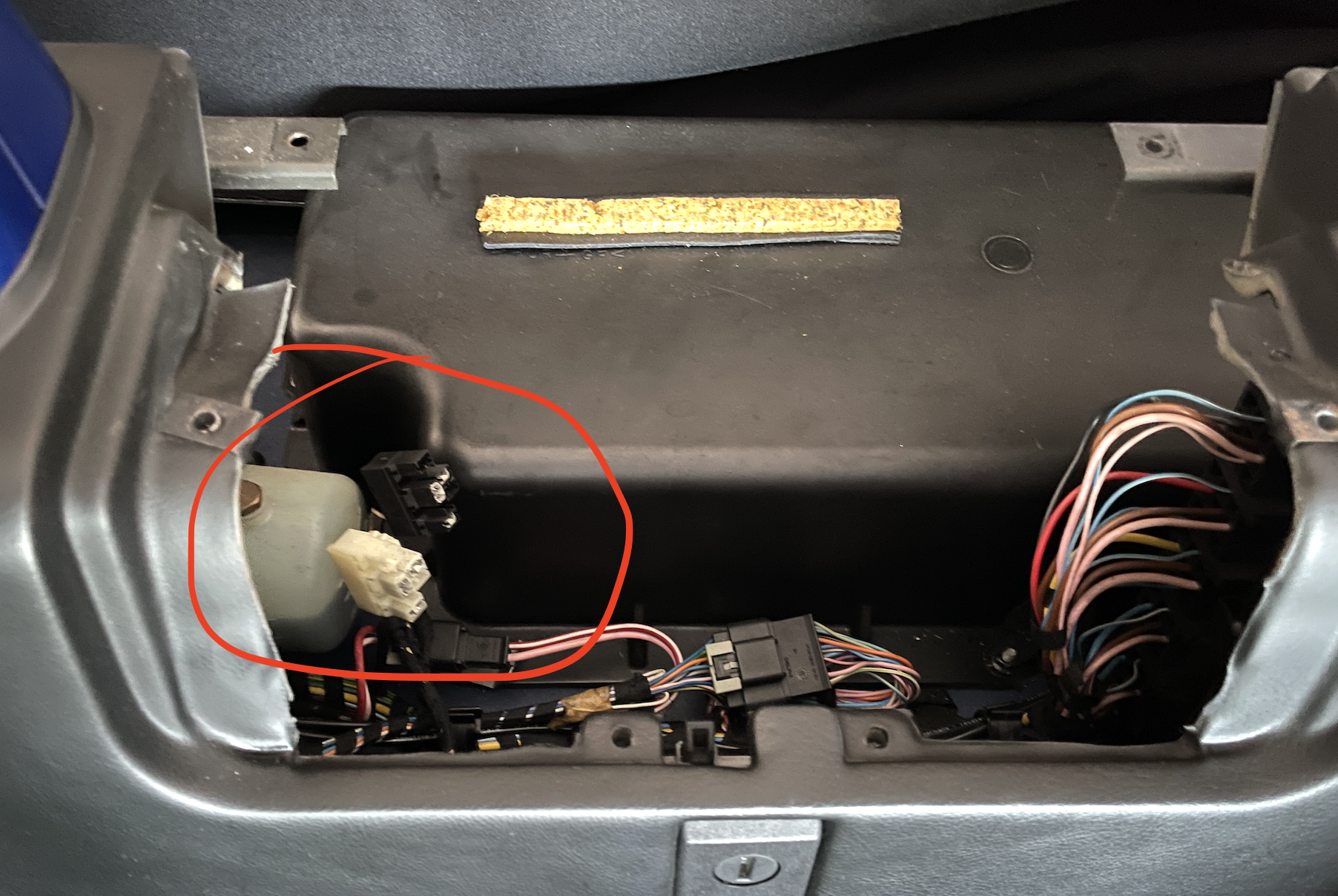

Vous pouvez maintenant extraire l'ensemble boite à gant vers l'arrière, attention aux deux connecteurs à débrancher:

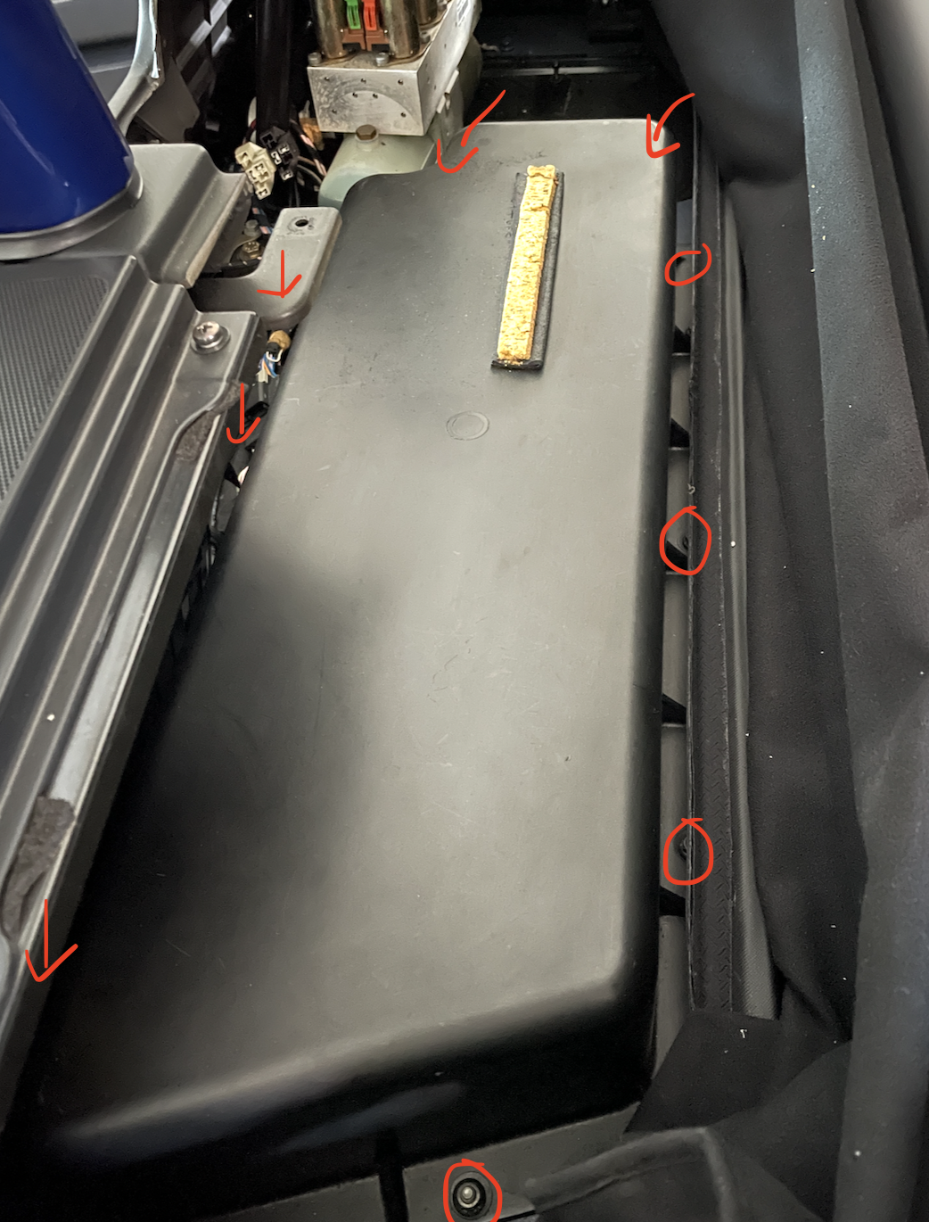

Ensuite on dévisse les 9 écrous du capot anti-évaporation:

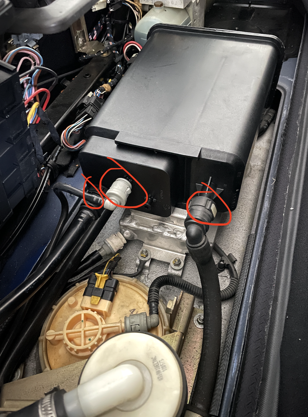

Et on retire le capot pour enlever les 3 durites:

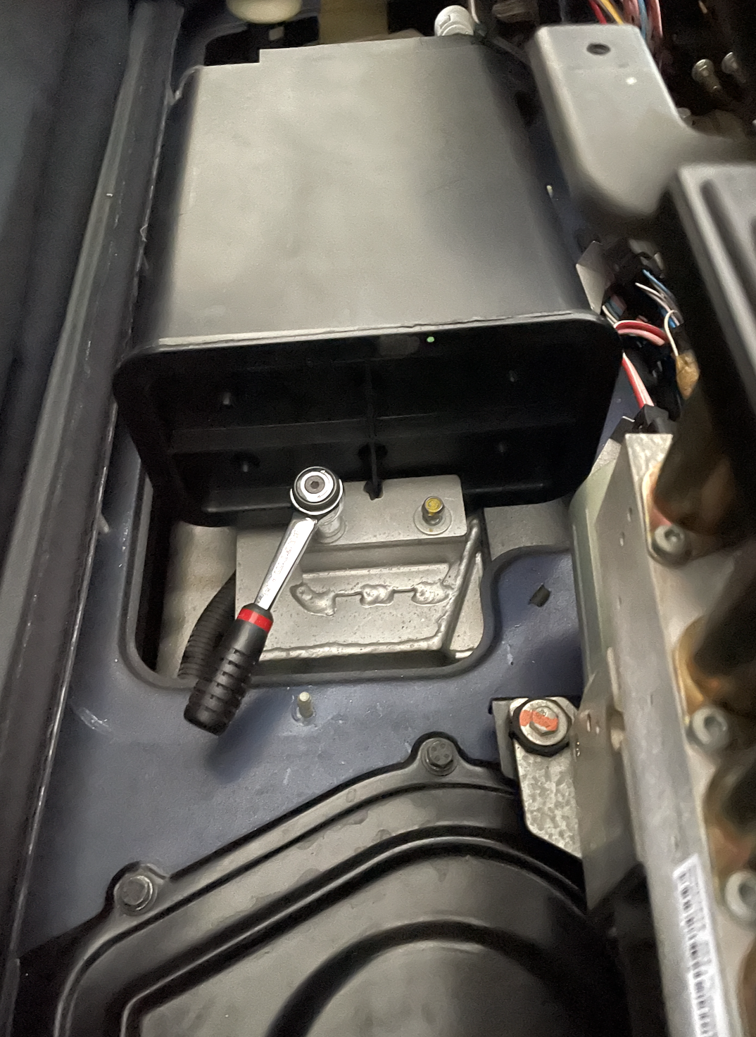

La fixation mécanique du filtre est de l'autre côté:

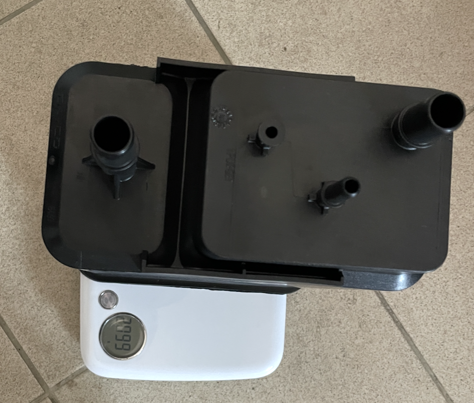

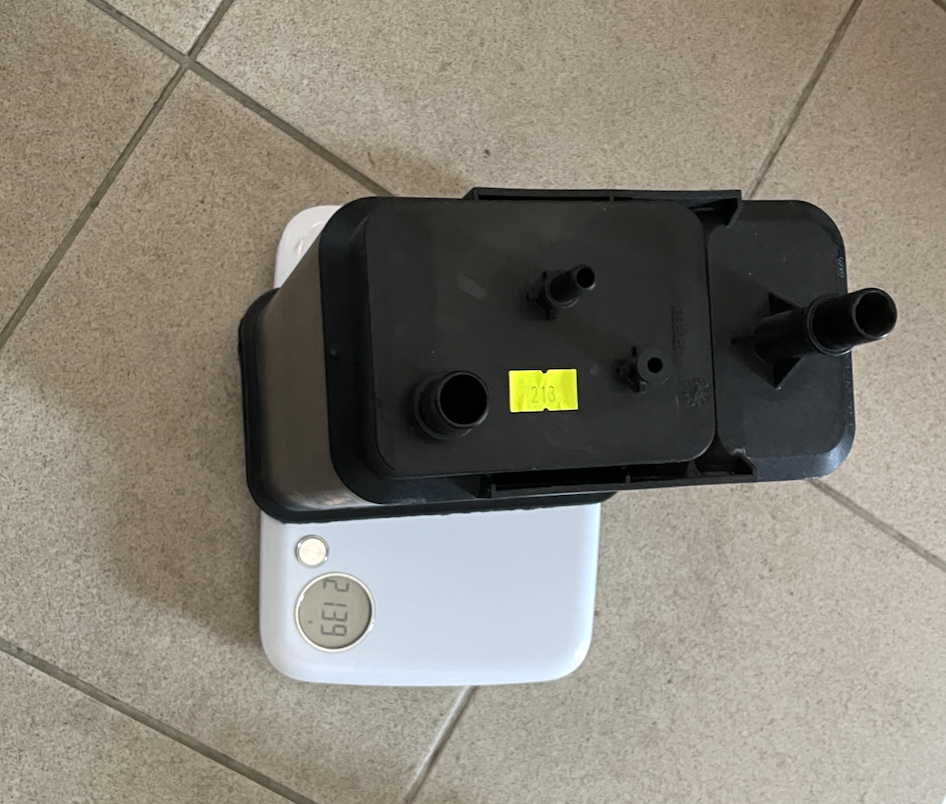

Dans mon cas le poids avant après n'est pas gigantesque (mais il s'agit exactement du même filtre et même marque), en tout cas, c'est fait!
nouveau:
ancien:
