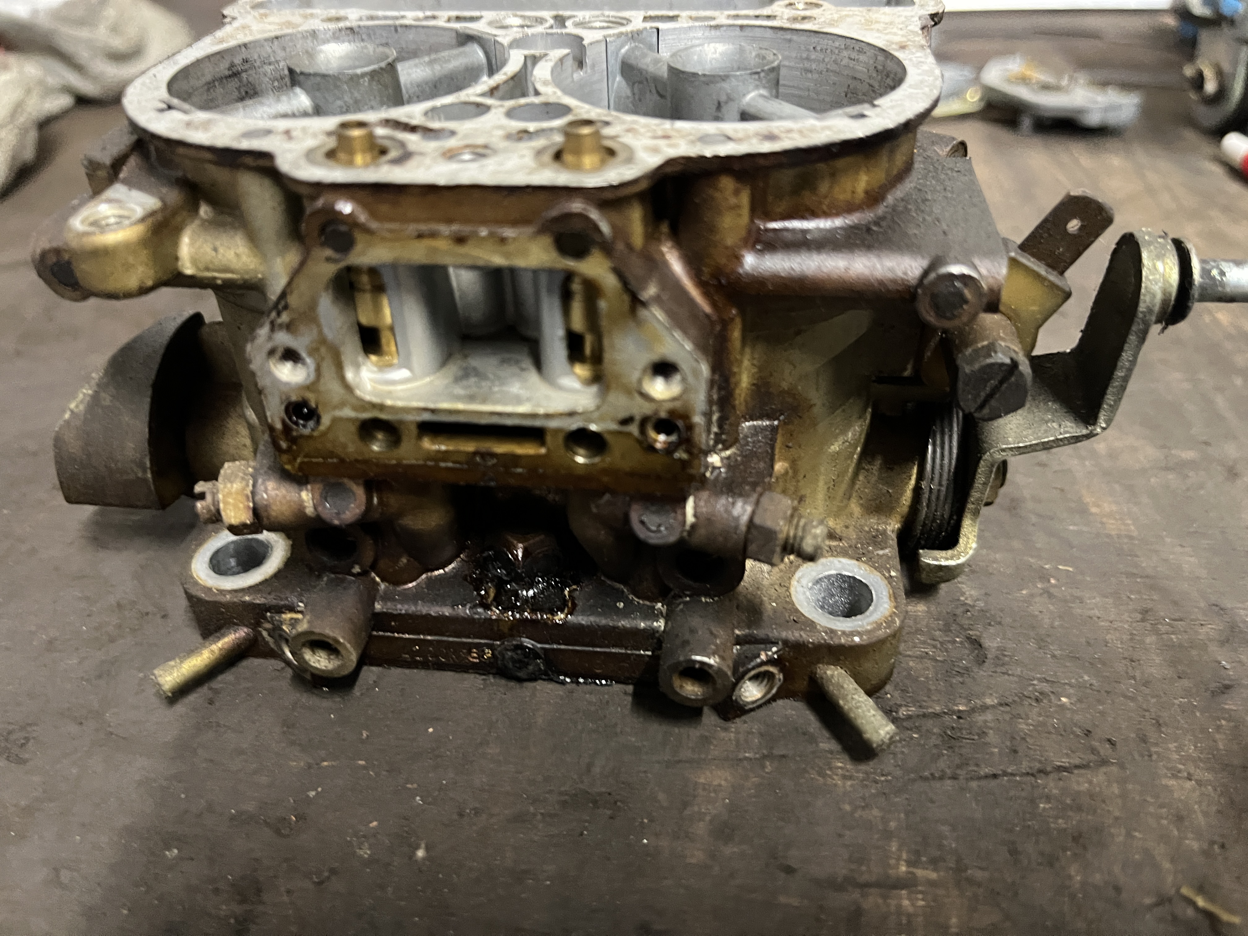

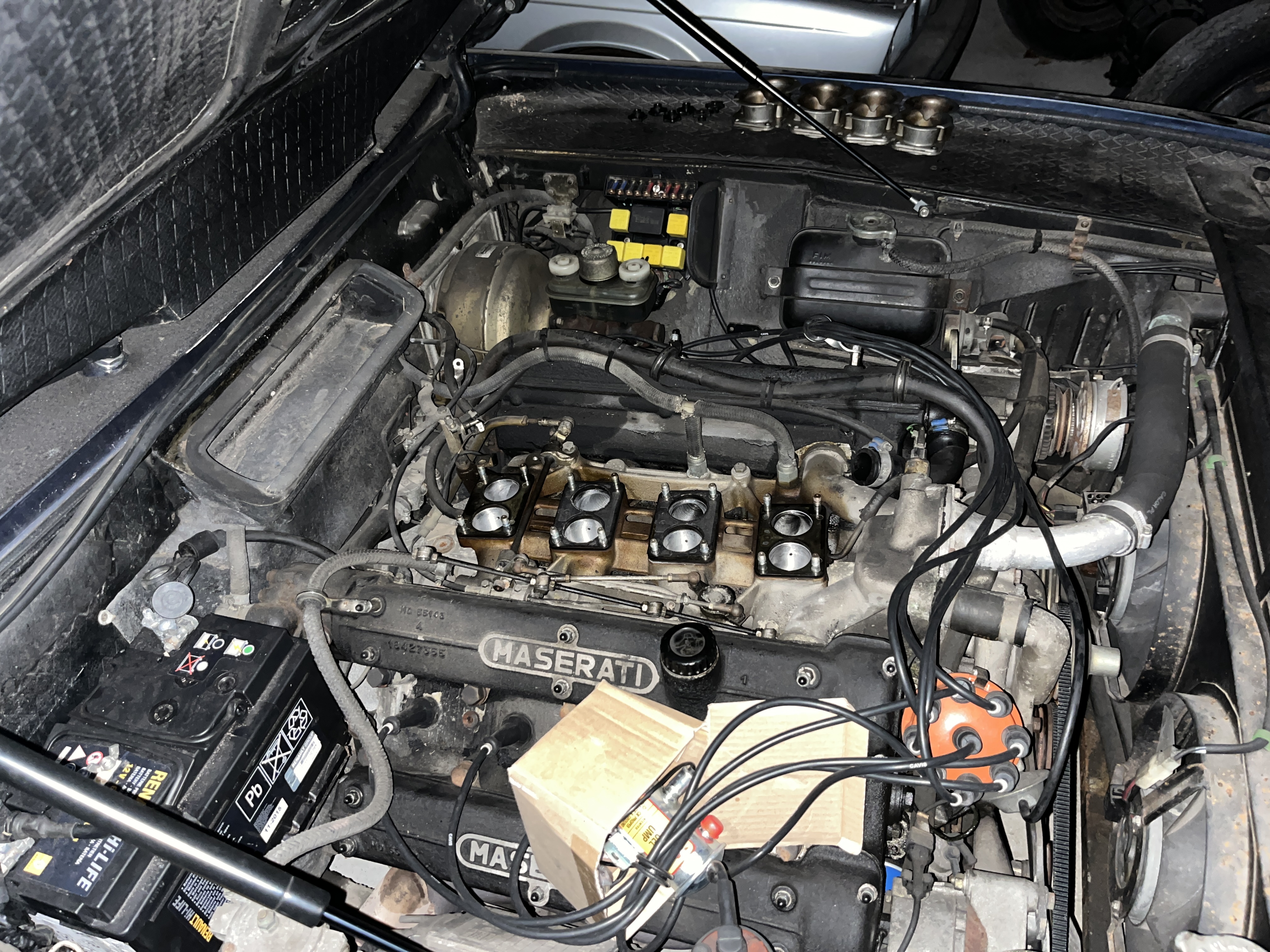

Un carbu par soir semaine prochaine remontage
Messages : 10470
Re: Qp3 dit « le tank fagot «
Ça finit jamais ces autos…

C'est encore chouette à faire la réfection d'un carbu, c'est pas plus compliqué qu'un lego, ça ne prend pas des heures, tu peux faire ça à l'aise et au chaud un peu n'importe où et il n'y a pas besoin d'outils spéciaux.
Elle a eu quoi la vis de mélange de ralenti pour avoir cette forme? On dirait que la pointe a été écrasée...
Messages : 9127
Ouais, le pointeau a été pointu :lol:
Ca devait pas tourner terrible quand on voit l'état des carbus :roll:

Vis de richesse tordu déjà vu , j’ai une autre rampe de carbu de qp3 et ce n’est pas les même vis encore, je vais essayer dans trouver 8 avec le bon cône.
Soit tomber ou même peut-être monter comme ça.
Non elle tourner plutôt bien. L’intérieur était propre c’est surtout que les joint était HS.
