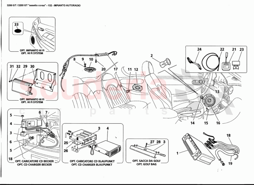

quelqu'un peut-il me renseigner sur l'emplacement de l'antenne radio sur une 3200 GT de 1999?

Pour demonter la plage arriere, Il y a 3 vis dans le coffre et il faut enlever la banquette clipsé (faut tirer fort vers le haut) et il y a 2 vis en du dossier

Elle n'est pas imprimée sur la lunette arrière, les deux fils en haut qui ressemblent aux fils de dégivrage ?
Re: RADIO 3200 GT
Exact l'antenne est intégrée à la lunette et branché sur le câble n17
