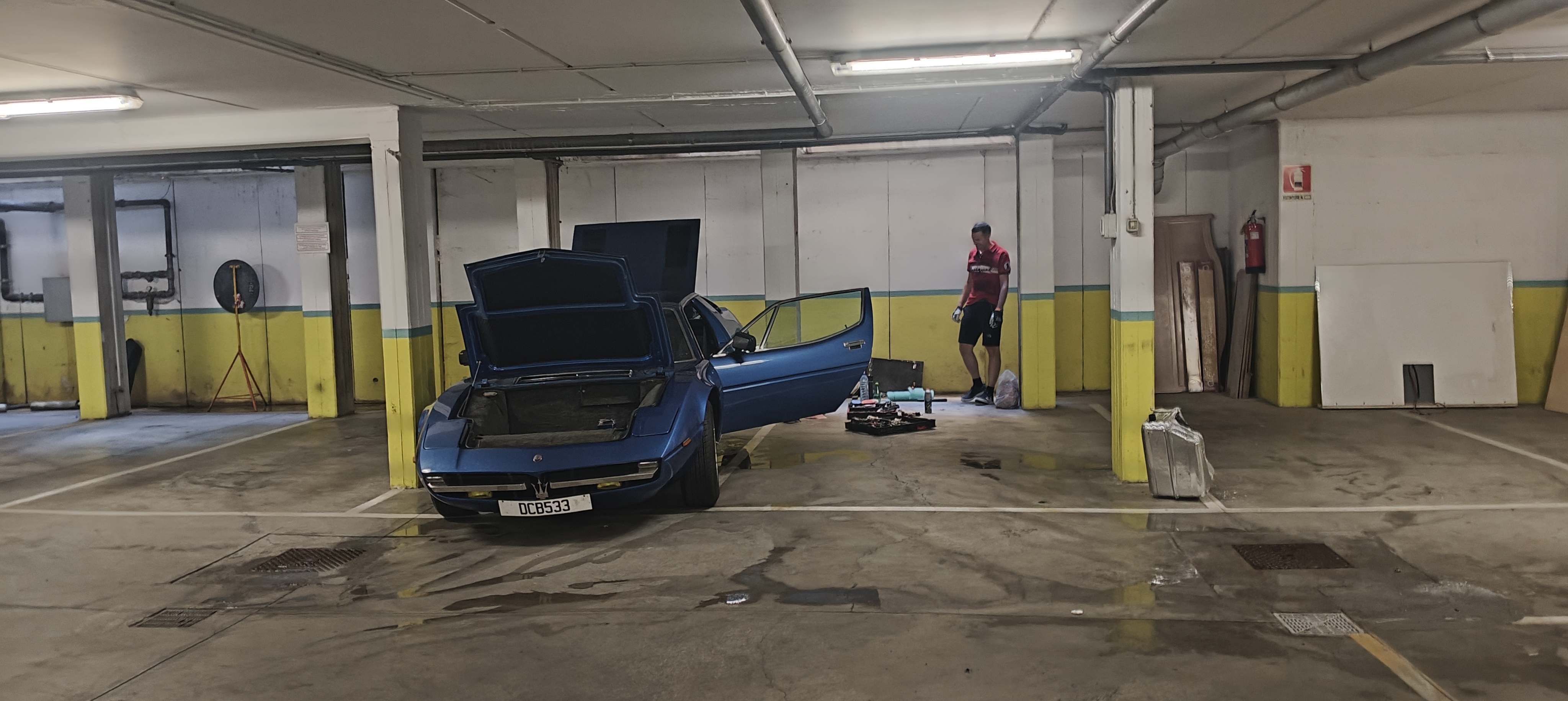

On descend dans le garage, et déjà dans l'ascenseur on se dit, hum, il y a un truc qui pue.
Et de fait, grosse odeur d'essence dans le garage, et une belle flaque sous la merak.
L'essence s'égoutte joyeusement à même le sol, et pas à petites gouttes.
Ayant déjà bossé sur ce réservoir, je me doute du problème, j'ai du louper un trou quelque part.
Pas le choix, il faut démonter (et heureusement il y a une lance incendie pour laver le garage et que ce dernier est bien ventilé).
On reste donc seul dans le sous sol, on démonte le réservoir (après l'avoir vidé avec la pompe electrique, le plus dur est de trouver de quoi stoquer 40l d'essence).
Ensuite je le sors, et la fuite est facile à trouver, l'essence a mangé le bitume qui entourait le réservoir. En le remplissant d'eau on voit celle-ci goutter tout doucement par le trou que l'on ne voit pas vraiment.
J'étais passé au dessus la dernière fois. Pendant la nuit, l'essence a du s'accumuler entre le réservoir et le bitume et une fois celui-ci dissous, tout a laché (il n'y avait pas de fuite la veille, juste une odeur d'essence dans l'habitacle, mais on pensait ça relativement normal...
Bref, à 11h30, fuite réparée (combiné savon pour le trou et l'ensemble recouvert de ma colle magique -à ce sujet, le radiateur c'est nickel), le temps de prendre une douche, un café, et on est parti, sous le regard médusé des premiers rentrant car le copilote ne se sent pas bien.

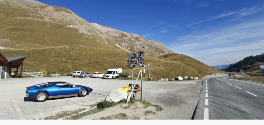

Une fois remis de nos premières émotions, direction le col de la Maddalena, frontière entre Italie et France.
La voiture semble aller bien mais après quelques dizaines de km nous joue encore des tours, pas clair, on voit pas trop, du coup on change de cap et on essaie de profiter des installations locales. Voilà qui sied bien à nos habitudes maseratitudisites.
Remis d'aplomb et plein de motivation, on se dit, pourquoi ne pas tenter le col tout de même, s'en suit une des meilleurs séances de roulage de ma vie, la voiture fonctionnant parfaitement, et étant extrêmement agréable à mener, le cul au ras du sol (une moto vous dépasse, on dirait un éléphant tellement on est bas), et la voiture incroyablement plantée.
Une fois au sommet, on a tous les deux la banane
Fred me dit, pas question de prendre la ghibli la prochaine fois, vu comment tu vas avec la merak, on va pas tenter avec une voiture 2x plus puissante. Je ne comprends cette remarque que plus tard quand c'est lui au volant au retour, et où il se fait plaisir, le passager est assis encore plus bas et les sensations en sont décuplées.

Bien arrivé à Nogent (Haute Marne), juste à temps avant la fermeture du resto, donc, bon, pas trop eu le temps de passer par ici.
Toujours sur la route donc.
Nous avons laissé notre groupe de joyeux sauvages ce matin prendre la direction de Tarsogno (est de Gênes) via une douzaine de cols et pass pour rentrer tout doucement en Belgique.
De Coni, on reprend la route du col de la Maddalena (col de Larche pour les français), on connait le chemin maintenant mais la route est tellement belle.
Aucun souci à déplorer, la voiture roule comme jamais, volant de virage en virage.
On s'arrête au sommet, le temps de prendre un cappuccino (ou espresso en fonction des envies -la merak au fond à droite)

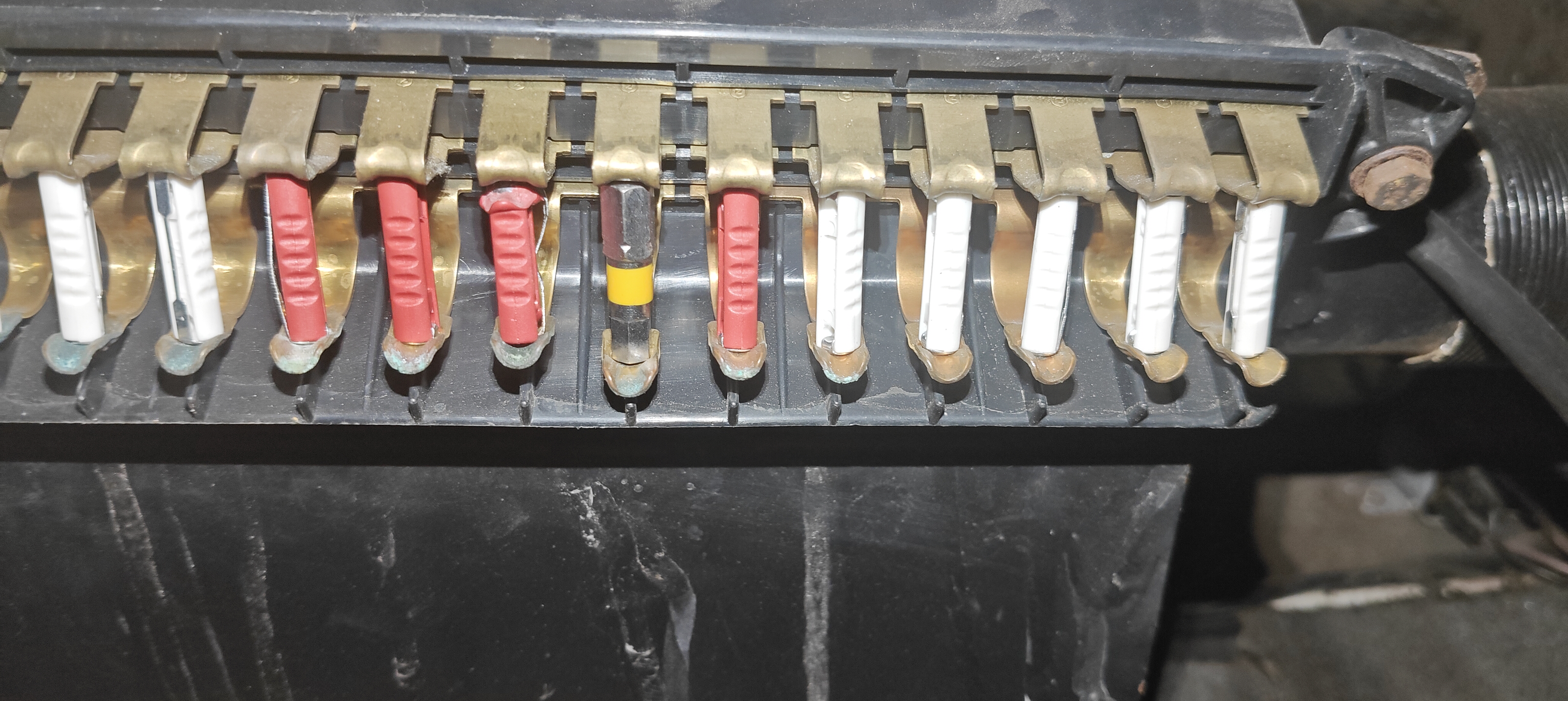

Une des deux pannes de la journée, impossible de remonter les fenêtres. Il semblerait que remonter les deux fenêtres en même temps ne soit pas supporté par le fusible.
Les remontées descentes sont erratiques depuis le début, je pensais que c'était le contacteur mais non, le fusible avait cramé. Et bien entendu, j'ai oublié la boite de fusible torpille à la maison.
Qu'à cela ne tienne, après avoir remplacé le fusible défectueux par un fusible maison de 1500A
(je vous laisse deviner c'est quoi- mais sur le circuit des remontes vitres, on ne prend pas des masses de risque), elles fonctionnent enfin parfaitement.
Peut-être le fusible était mal positionné ou défectueux, allez savoir... Et oui, je sais, celui d'à coté a aussi une sale gueule, c'est celui du ventilo d'habitacle, il n'a pas apprécié de tourner à fond pendant des heures.
