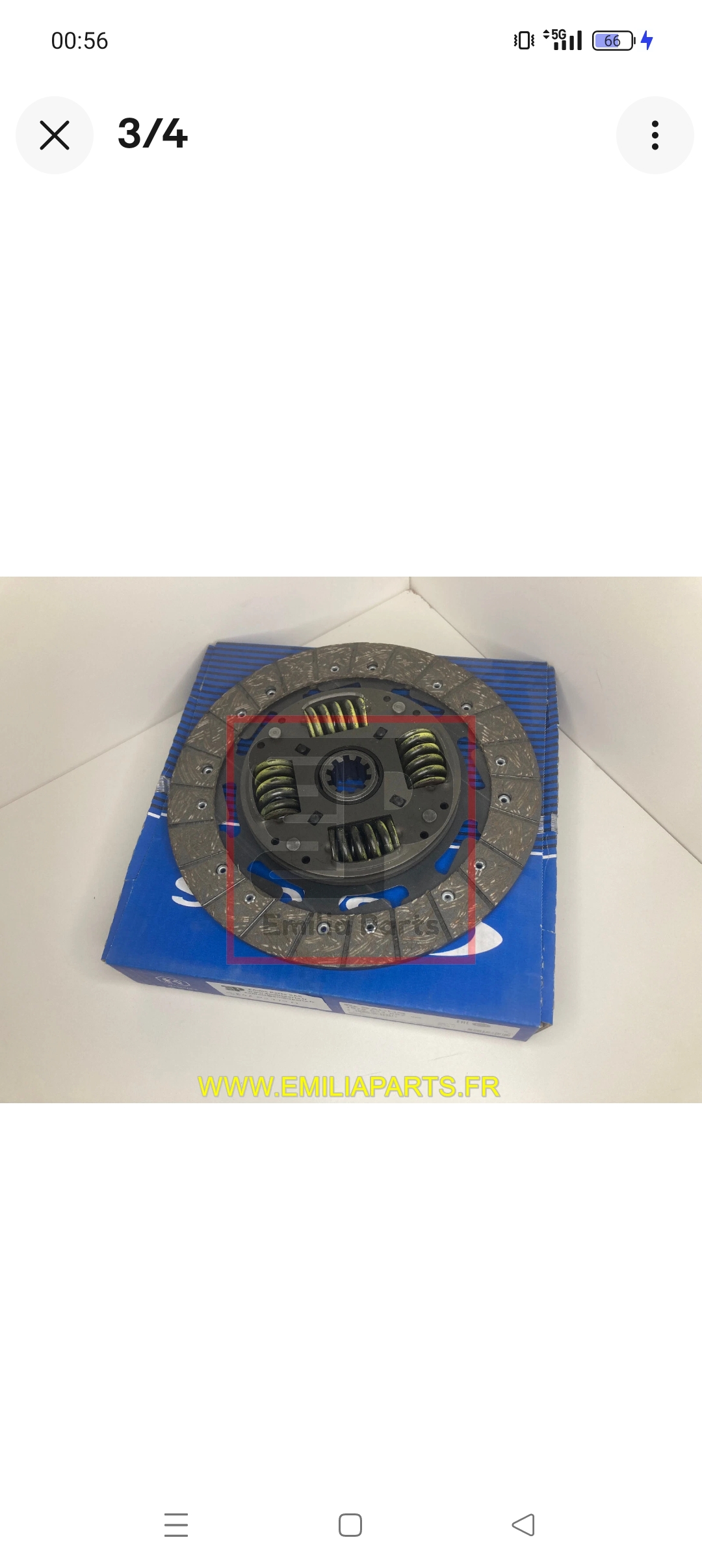

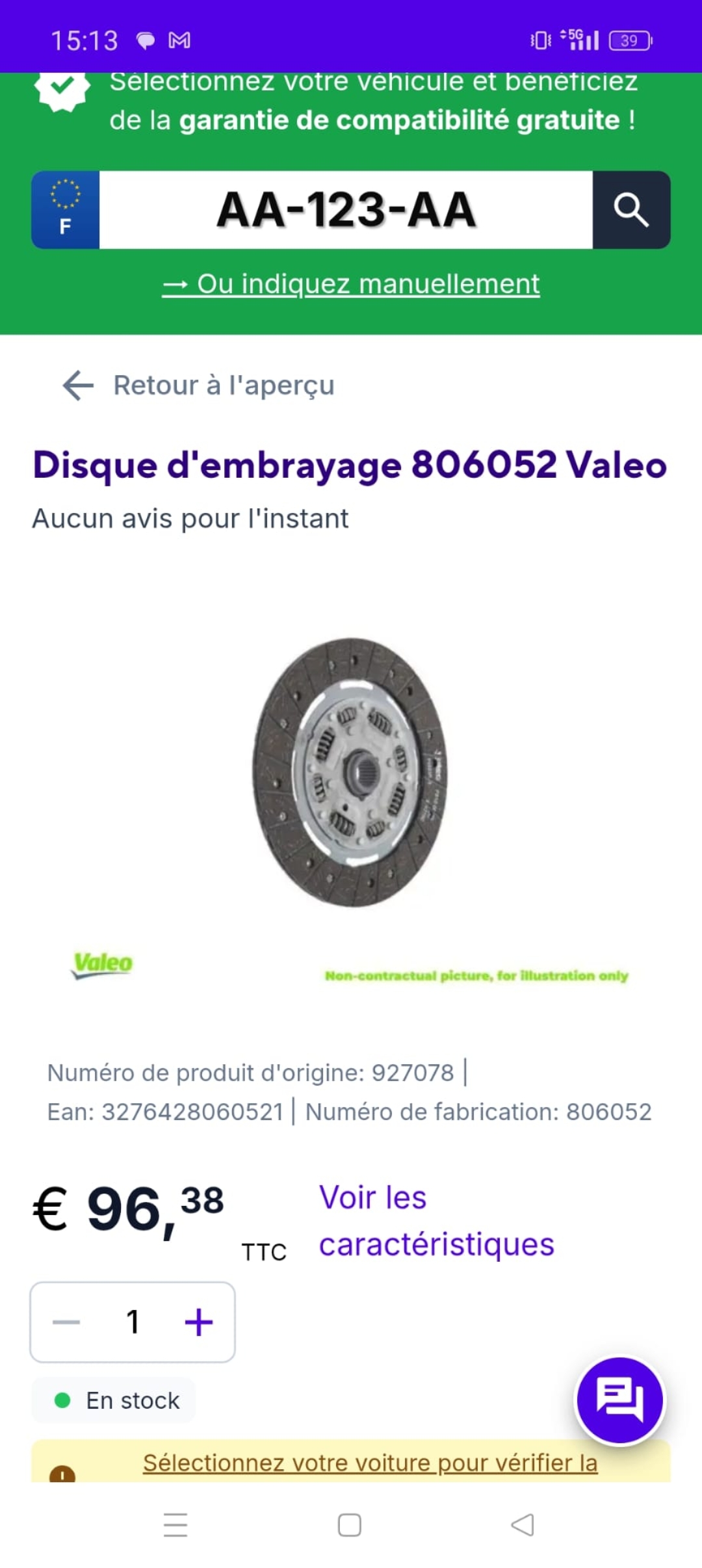

Bonjour à tous
Ne payez pas votre disque d'embrayage 500€... J'ai trouvé l'équivalent, et vous savez quoi c'est celui d'un Iveco daily 😅
Il est identique et à 100€ neuf
Je ne sais pas si l'info a déjà été donné, il ne me semble pas.
Voilà encore une petite combine économie

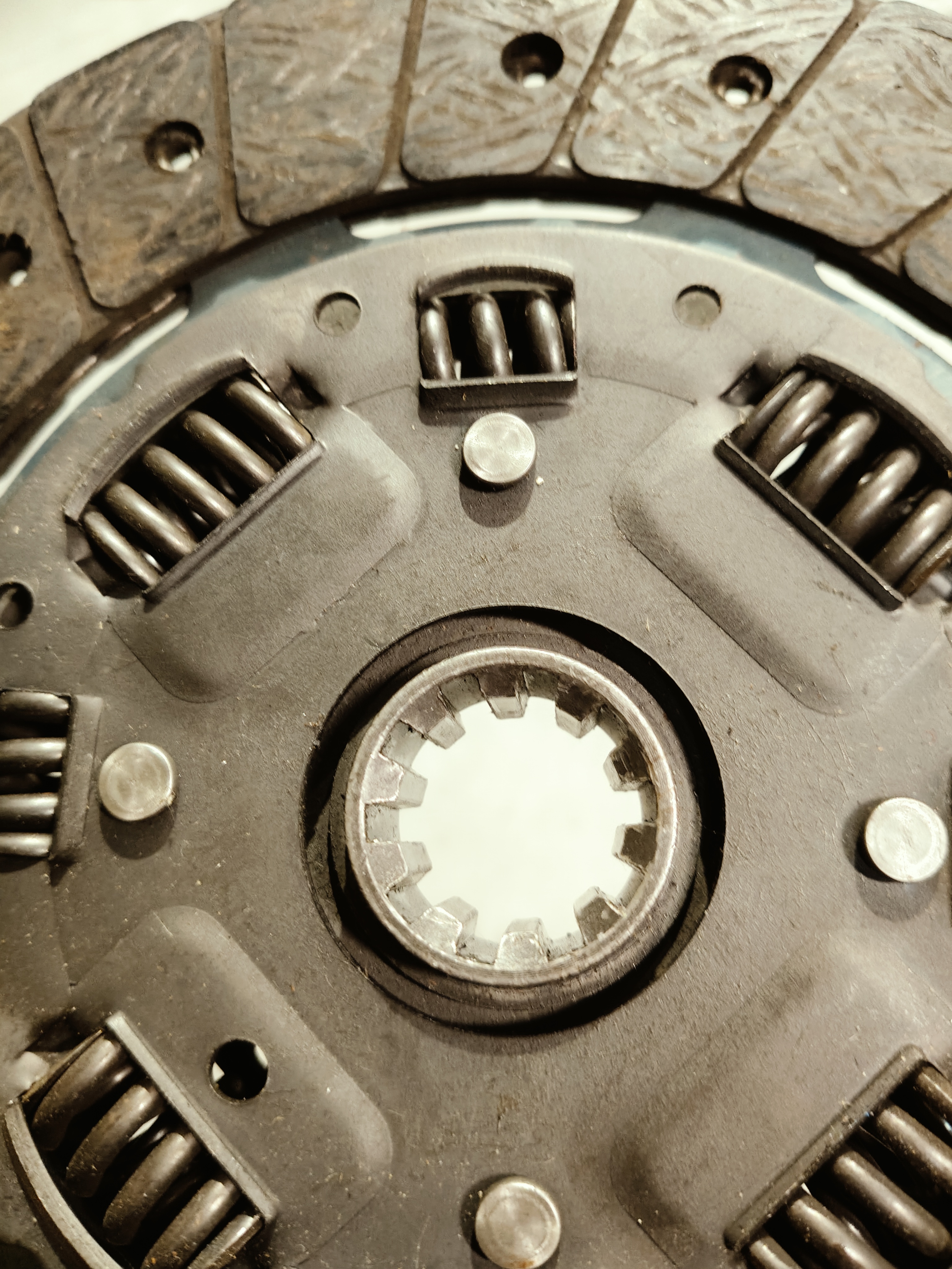

C'est assez hasardeux , un ami qui fait les utilitaires m'a dit qu'il ressemblait étrangement à ceux des Iveco daily, il en était persuadé.
J'ai donc lancé mes recherches, j'avais un disque démonté c'était plus simple. J'ai pris différentes mesures , fais des photos précises et à l'aide l'intelligence artificielle et de recherches pendant quelques heures il en ait ressorti cette référence. Qui finalement était bien celui d'un Iveco daily comme indiqué par mon ami. ;-)
J'adore trouver des équivalents, j'ai fais ça pour plusieurs pièces et je vais continuer. La 3200 mérite qu'on trouve des solutions ;-)
