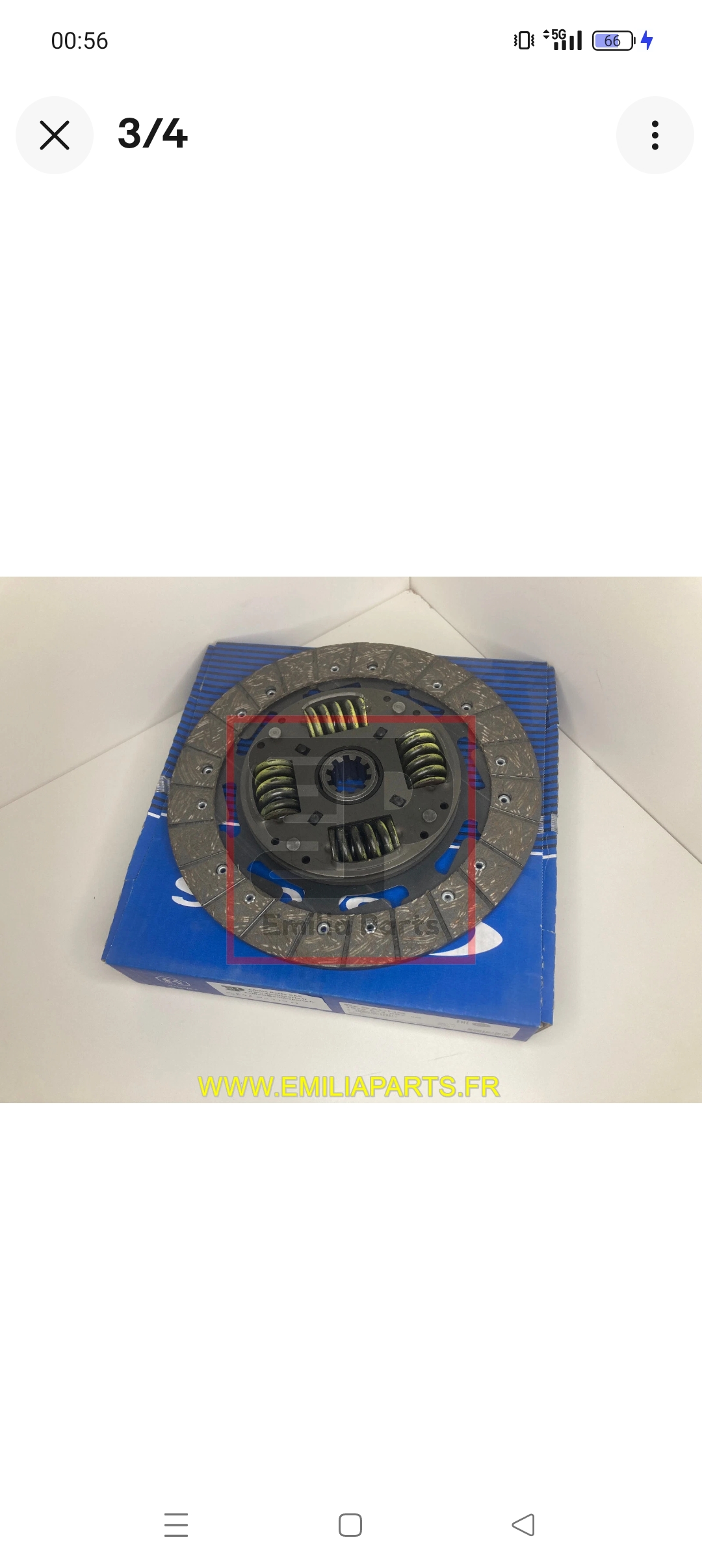

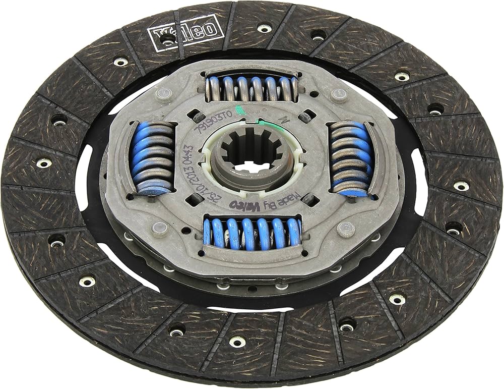

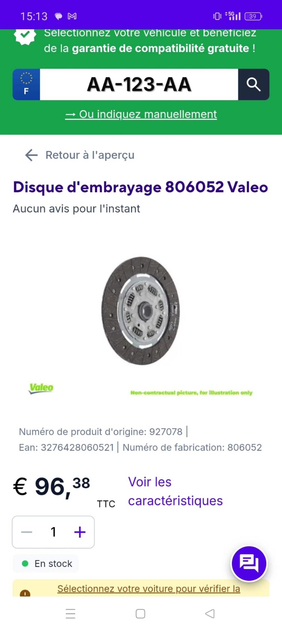

Ne payez pas votre disque d'embrayage 500€... J'ai trouvé l'équivalent, et vous savez quoi c'est celui d'un Iveco daily 😅
Il est identique et à 100€ neuf
Je ne sais pas si l'info a déjà été donné, il ne me semble pas.
Voilà encore une petite combine économie

Par curiosité, comment as-tu fait pour savoir que c'était identique avant d'acheter ?
Jo01
Messages : 311
Localisation : 1
Re: Équivalence disque d'embrayage. Belle économie..
Message par Jo01 »
C'est assez hasardeux , un ami qui fait les utilitaires m'a dit qu'il ressemblait étrangement à ceux des Iveco daily, il en était persuadé.

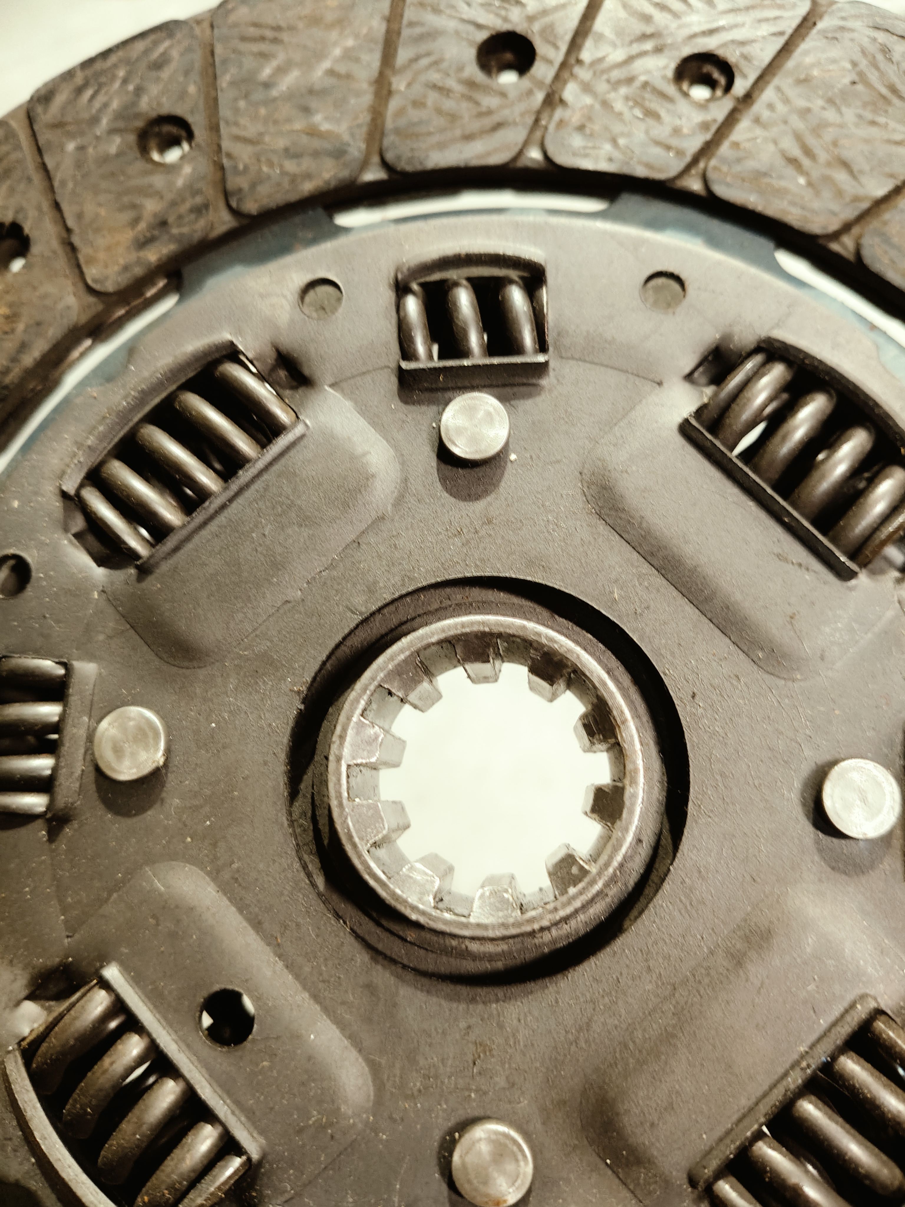

J'ai donc lancé mes recherches, j'avais un disque démonté c'était plus simple. J'ai pris différentes mesures , fais des photos précises et à l'aide l'intelligence artificielle et de recherches pendant quelques heures il en ait ressorti cette référence. Qui finalement était bien celui d'un Iveco daily comme indiqué par mon ami. ;-)
J'adore trouver des équivalents, j'ai fais ça pour plusieurs pièces et je vais continuer. La 3200 mérite qu'on trouve des solutions ;-)

Même si bien souvent il y a des pièces identiques, quand j'ai creusé le sujet de mon côté pour Bianca, je me suis rendu compte que le facteur couple limitait pas mal le nombre de réf. Après échange avec le support technique de sach, j'ai changé de réf entre ce qui est preco sur la 3200 et ce qui est preco sur la quatroporte evo.
Les disques sont semblables à certaines BM mais en réalité, il semble que seul les prepa Alpina pourrait convenir en monte origine au niveau du couple.
Sur mon premier choix j'étais en 520Nm épaisseur 8.4mm et sur le final je suis passé en 550+ épaisseur 9.3mm.
J'ai essayé de regarder du côté des prepa BM, on trouve des disques rigides qui supporte+ de couple, mais ils sont non amortis.
Il y a chez les jap, des disques amortis renforcé qui support des gros couples en 240 et en plus mécanisme tiré, mais les cannelures ne correspondent pas, je ne sais pas non plus au niveau des entraxes du mécanisme, on pourrait imaginer un montage hybride, mécanisme Jap avec disque Sach ou autre par exemple. L'avantage chez les jap, c'est la capacité à trouver des kits prépa pour des sommes "acceptable".
Après si les pièces que vous trouverez respecte les contraintes Méca nécessaires tans mieux et chapeau, ça serai une bonne nouvelle 😉

C'est un disque ordinaire en composite. Donc ce qui compte pour le couple c'est l'épaisseur. Chez Sachs ils se prennent toujours une marge de 10% sur le couple max.
En réalité le disque n'est pas un pb, il y a plein de boites qui peuvent regarnir le disque avec ce qu'on veut (sauf le tarama). Le pb c'est le mécanisme qui en vieillissant durcit.
Pour les japs j'avais regardé il y a 10 ans et chez eux il y avait souvent du 230-235mm je crois. Je n'avais pas trouvé de compatibles.
Les cannelures des getrag6 sont les mêmes que sur les bm en getrag6. Celles des zf sont compatibles avec des opel et autres marques des années 80-90.
J'avais fait faire par sachs perf un embrayage à palettes en faisant monter le centre d'opel sur un disque bm. 600nm. Je ne sais pas si c'est encore possible.
