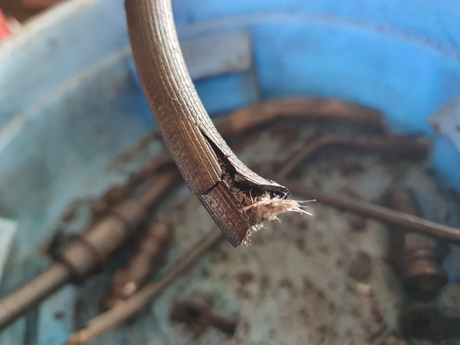

Ma Ghibli est partie chez le "docteur" : Rupture du flexible de frein avant droit 🥹
En effet, grosse frayeur en rentrant du travail : plus de freins !! 😬
Du coup, j’ai également commandé et programmé le remplacement des flexibles sur le spyder 👍

Sur un véhicule aussi récent jamais vu ça …
Sabotage , rongeur , ou alors vraiment un défaut sur le flexible en question, très curieux….
Et si c’était un défaut connu sur ce modèle , le constructeur aurait fait un rappel sécuritaire.
Tu pourrais récupérer le flexible et mettre une photo ?

La préco recommande un remplacement tous les 6/7 ans. Ma Ghibli est de 2014.
Mais tu as raison. Je conduit depuis 1984 et je n'ai jamais vu celà !!
Le spider est de 2003/62000 kms et je n'ai pas retrouvé dans mon dossier de factures trace d'un remplacement : donc pas de risque, je remplace.
J'ai déjà prévu de récupéré l'ancien flexible pour photo.

Bon !
J’ai récupéré ma Ghibli hier. Ci-dessous une photo du flexible qui a éclaté.
Il a fallu également remplacer les deux durites rigides qui sont connectées sur les étriers. En effet, ce sont des durites en alu... mais avec des raccords en acier !!!! 😠 et donc complètement "soudés" sur la tuyauterie: indémontables. Idem pour les vis de purge intérieures qui ont cassées nettes au démontage.
Résultat, une note un peu salée pour deux flexibles 😟
Le prix de la Passion !! 😂

Ça ne peut être qu’un flexible avec un défaut de fabrication, dingue …
