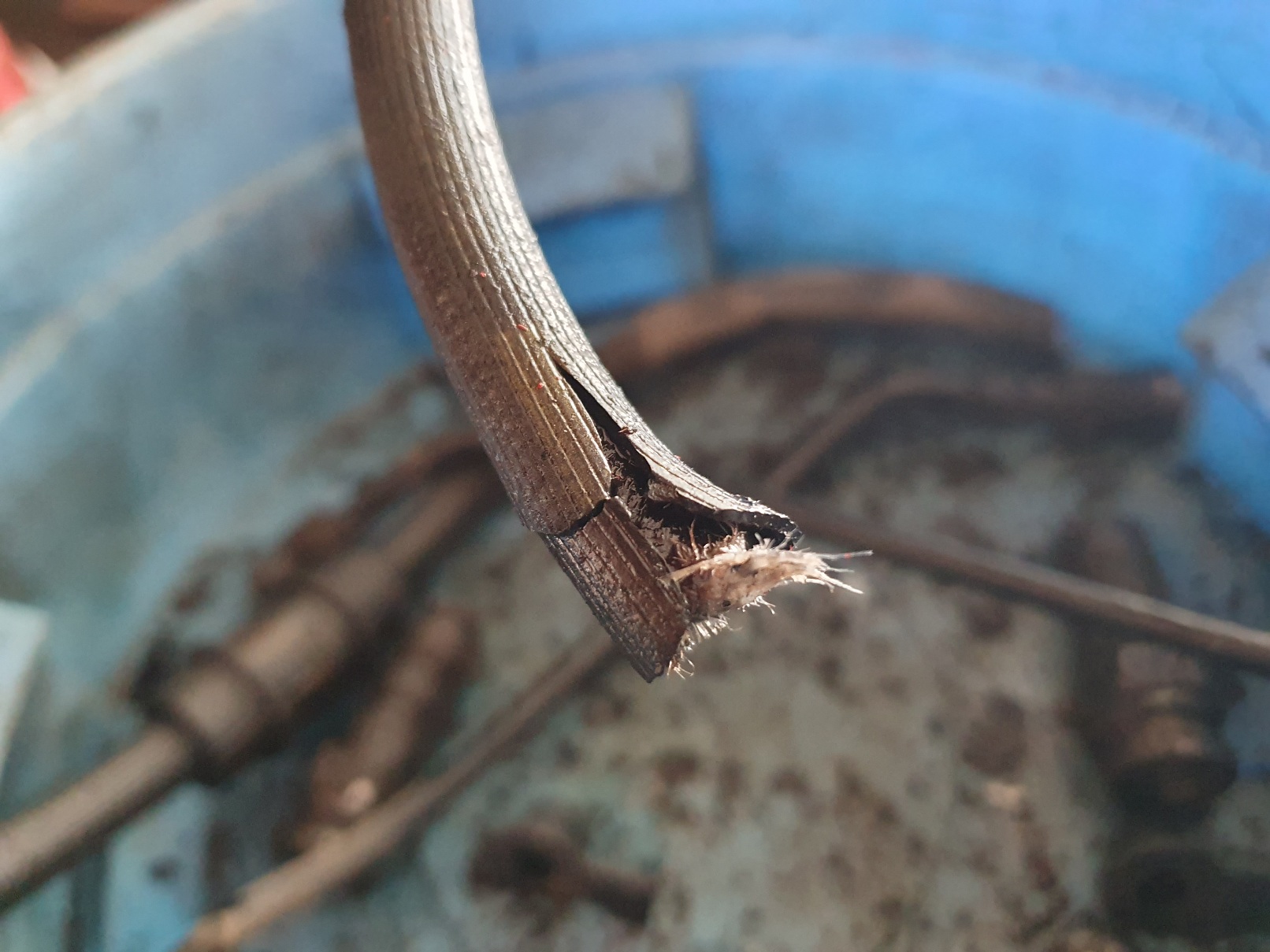

J’ai récupéré ma Ghibli hier. Ci-dessous une photo du flexible qui a éclaté.
Il a fallu également remplacer les deux durites rigides qui sont connectées sur les étriers. En effet, ce sont des durites en alu... mais avec des raccords en acier !!!! 😠 et donc complètement "soudés" sur la tuyauterie: indémontables. Idem pour les vis de purge intérieures qui ont cassées nettes au démontage.
Résultat, une note un peu salée pour deux flexibles 😟
Le prix de la Passion !! 😂

Messages : 1404
Re: Flexibles de freins
Ça ne peut être qu’un flexible avec un défaut de fabrication, dingue …
