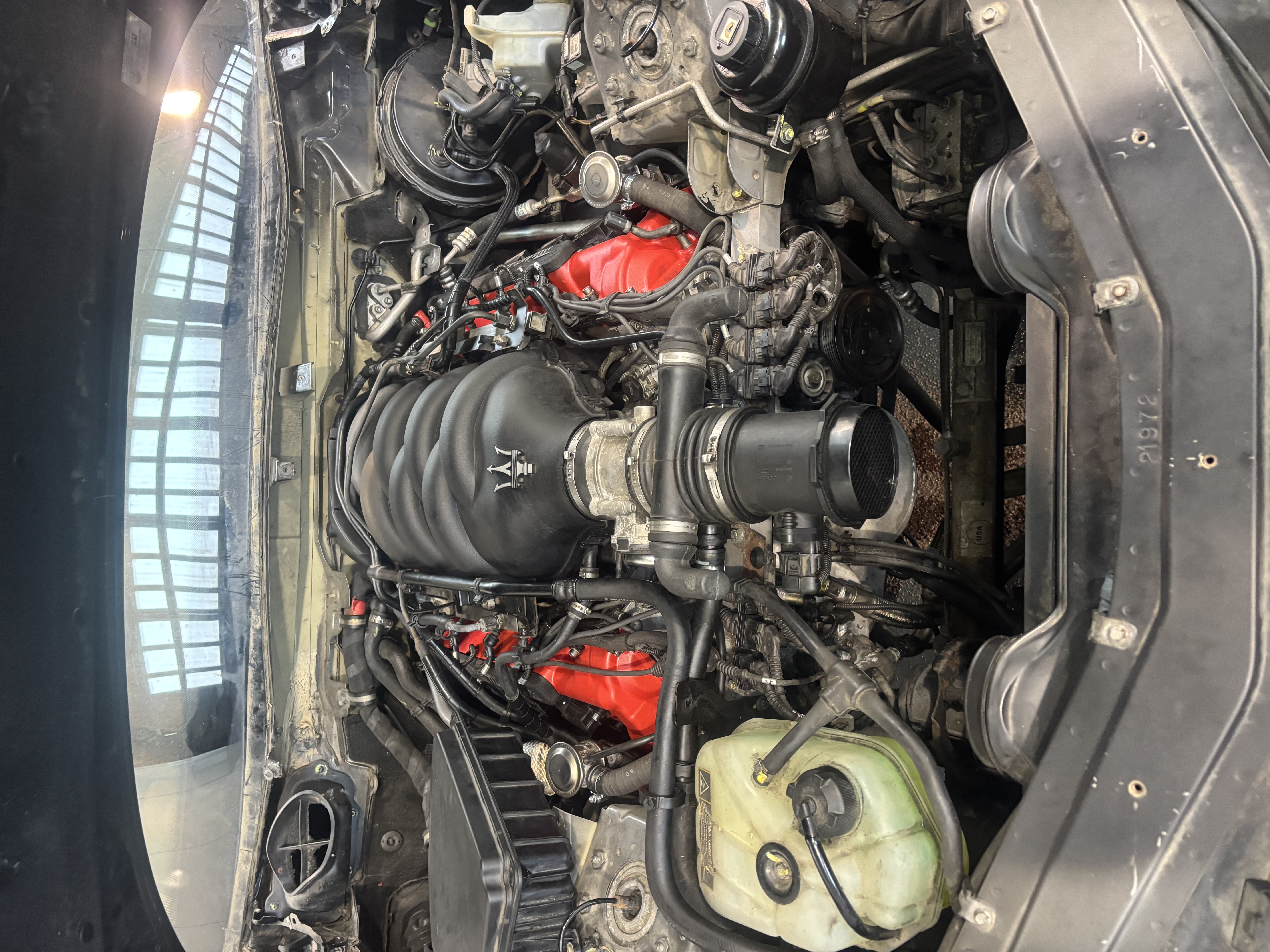

Voilà mon sauvetage.
J’ai toujours aimé cette voiture et l’occasion s’est présentée d’en sauver une. Franchement pas très bien soignée par l’ancien propriétaire je voudrai la remette propre et en faire ma voiture de tous les jours. Mais je dois la redémarrer.

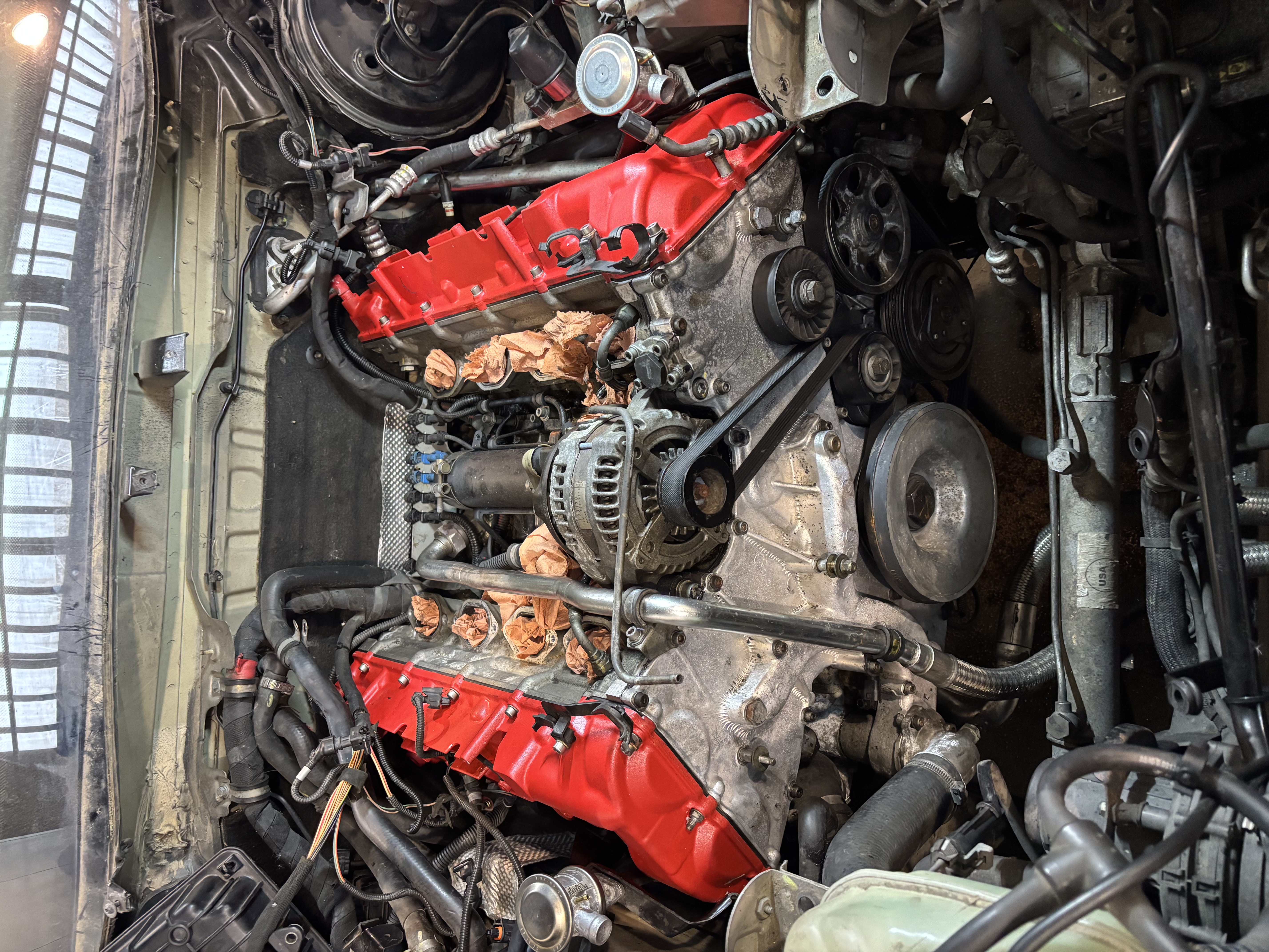

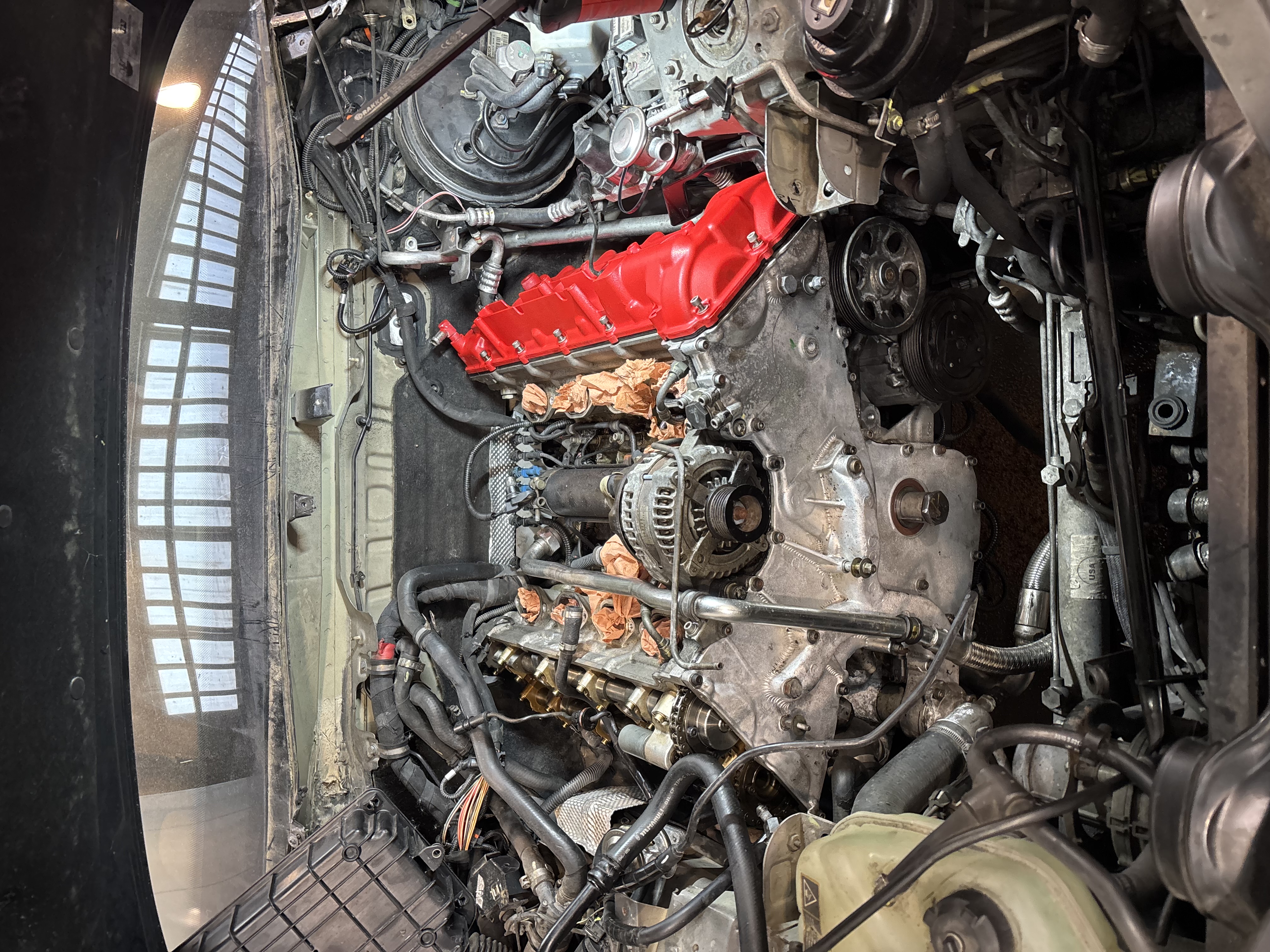

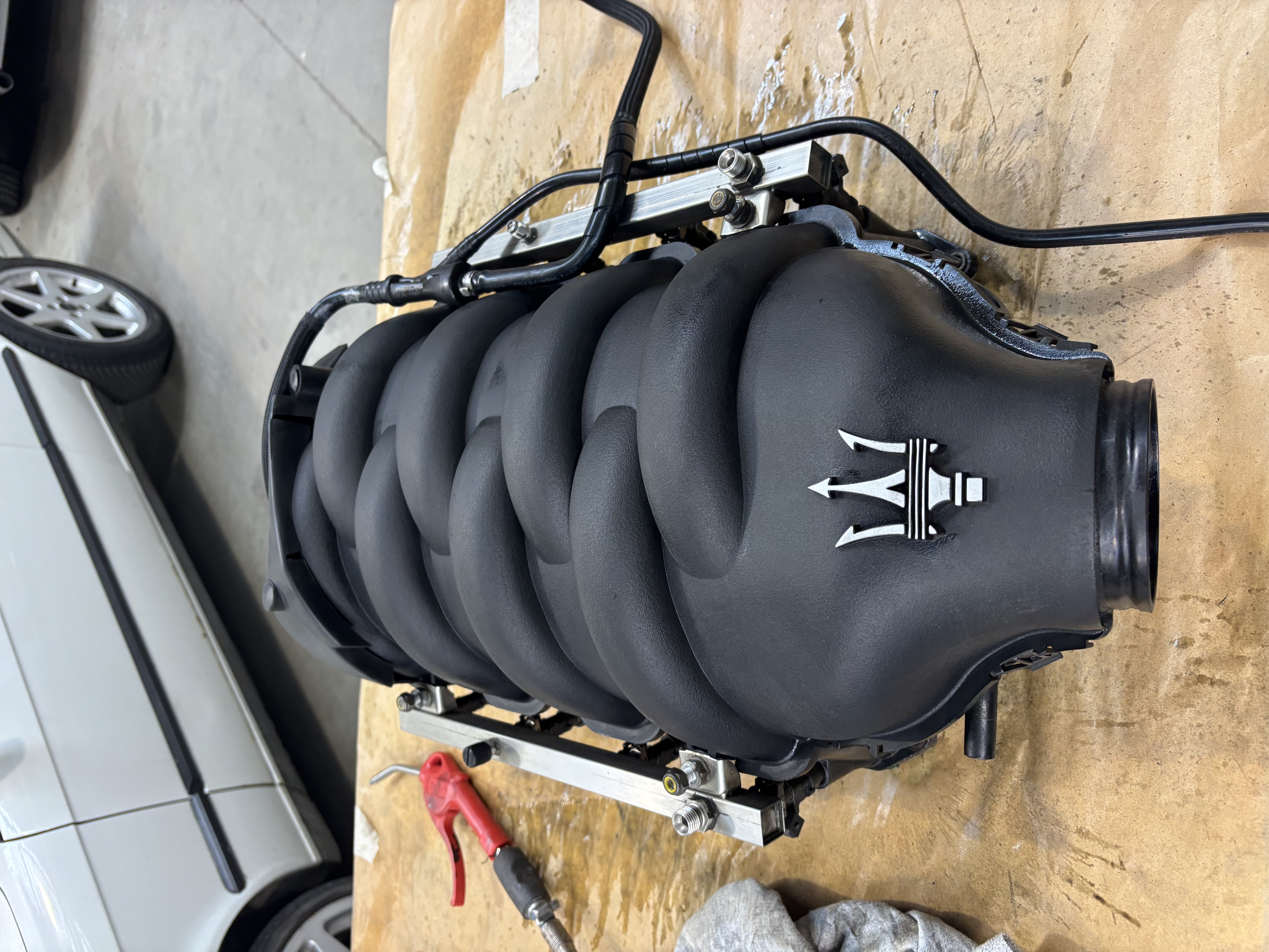

Je ai presque terminé le démontage de la distribution et je devrait recevoir mardi l'arbre à came avec le dephaseur.
Les cachés culbuteurs sont parti en sablage pour être remis à neuf.
Après on verra.
Si ça démarre bien on ira plus loin dans la remise en état.

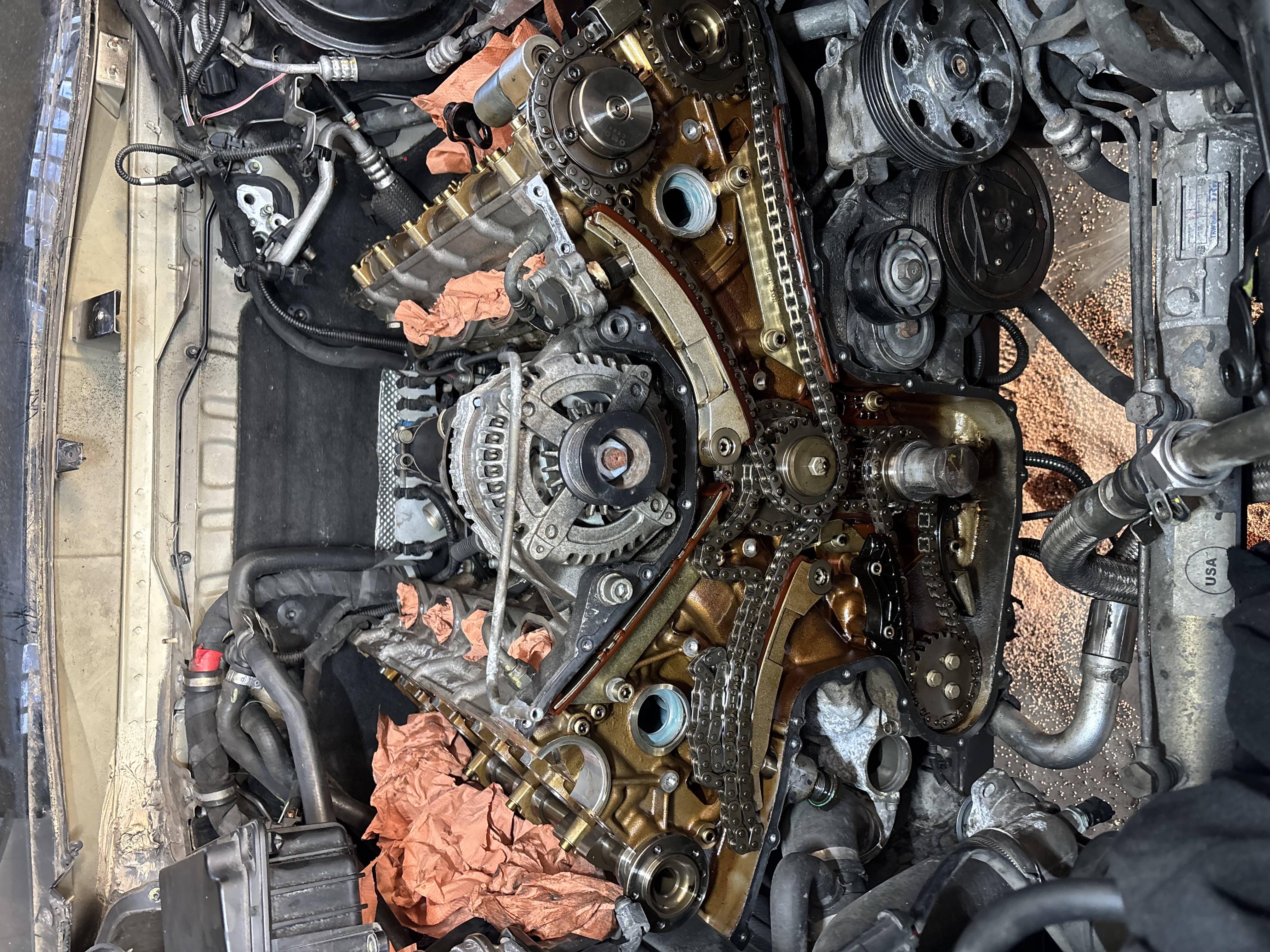

Pour ce qui est du problème j’ai le palier en laiton du déphaseur droit qui a pris du jeu.
J’ai commandé un arbre à came complet avec déphaseur chez nos voisins de l’est pour voir si j’arrive à la redémarrer.
Je croise les doigts sinon elle va être vendue pour pièces. Ce serait dommage.

Ça se remonte doucement. J’ai remis en place l’arbre à cames que j’ai reçu.
Je vais caler tout ça et poursuivre le remontage.
Mettre en huile et on verra ce que ça donne.

Salut salut a y être il t'aurais fallu regarder les deux variateur car c'est une maladie la dessus
Re: Un quattroporte qui revient de loin
Oui je sais bien. Mais pour le moment je veux juste voir si ça tourne. Les variateurs coûtent le prix de la voiture et je ne connais pas l’état du reste de la mécanique. Pour le moment je viens de finir de caler la distribution. Reste à tout remonter.

Je viens de lire le post et je suis plutôt d'accord avec le fait que les variateurs ne doivent pas souvent être en cause mais surtout un problème de pression d'huile qui les fait claquer. Je croise vraiment les doigts pour que tout se passe bien.

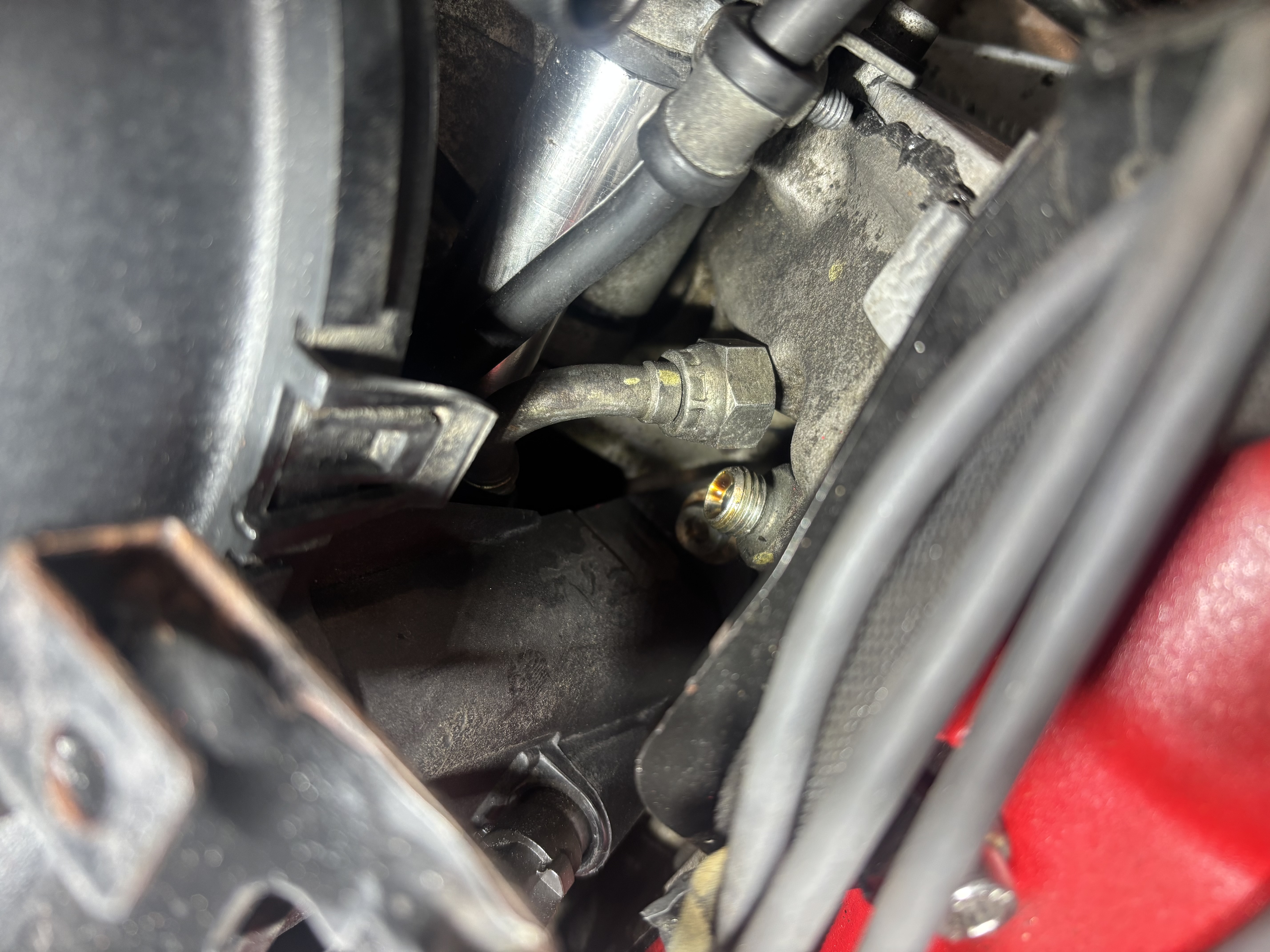

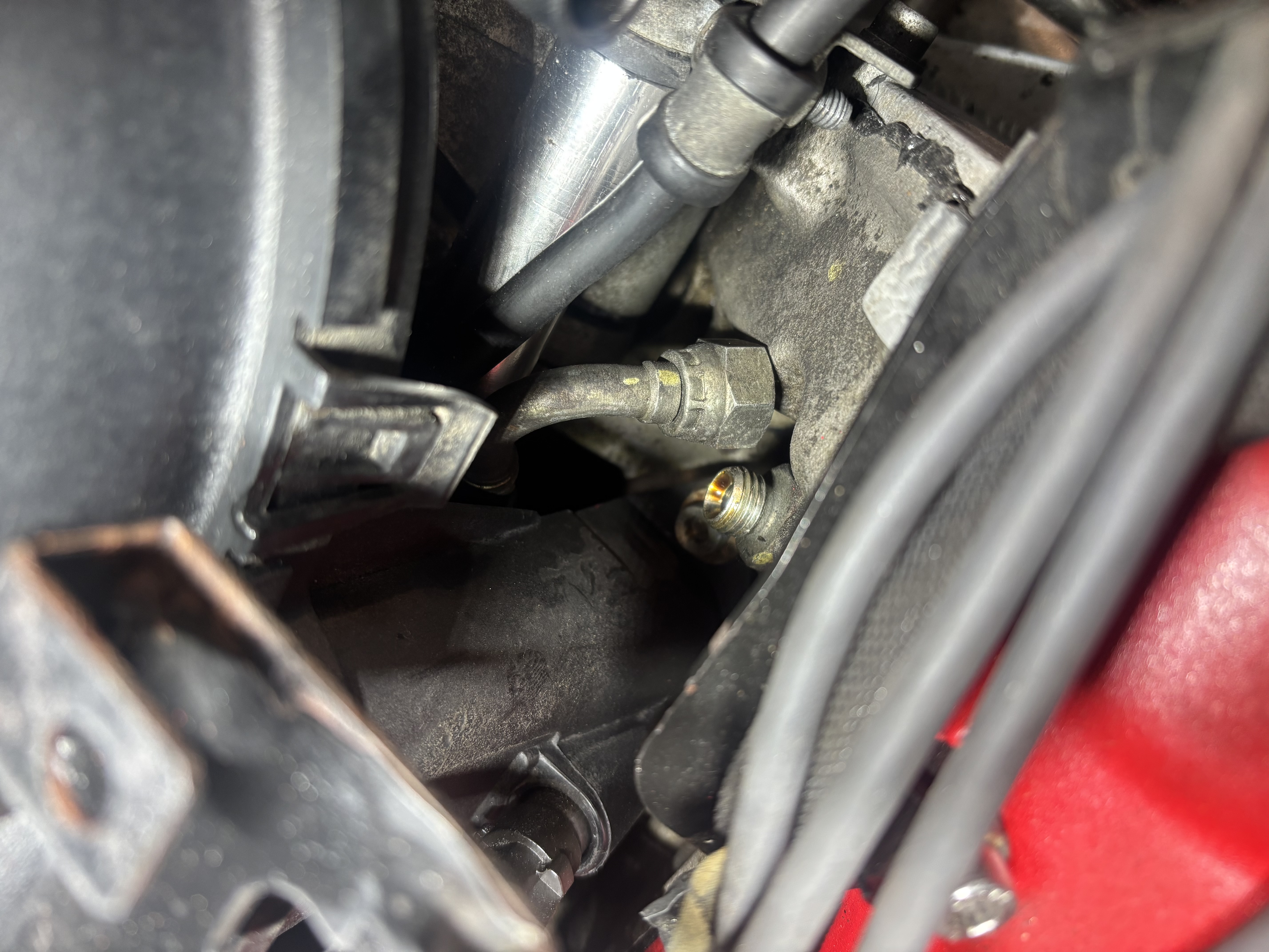

Bon bah c’est remonté mais j’ai soigné une conséquence et non la cause. Je n’ai pas de pression d’huile au niveau de l’accumulateur de pression des variateurs. Mais de toutes façons il fallait remplacer l’arbre à cames.
Demain matin j’essaye de redémonter pour voir comment je peux réparer ça On voit vient ici que c’est tout sec et rien en sort même quand le moteur tourne.
Je m’auto réponds.
Pas d’huile à arriver au niveau de la pompe des solénoïdes de variateur. Pas étonnant qu’ils ne fonctionnent pas. Mais alors pourquoi j’ai pas d’huile à arriver là c’est un mystère.
