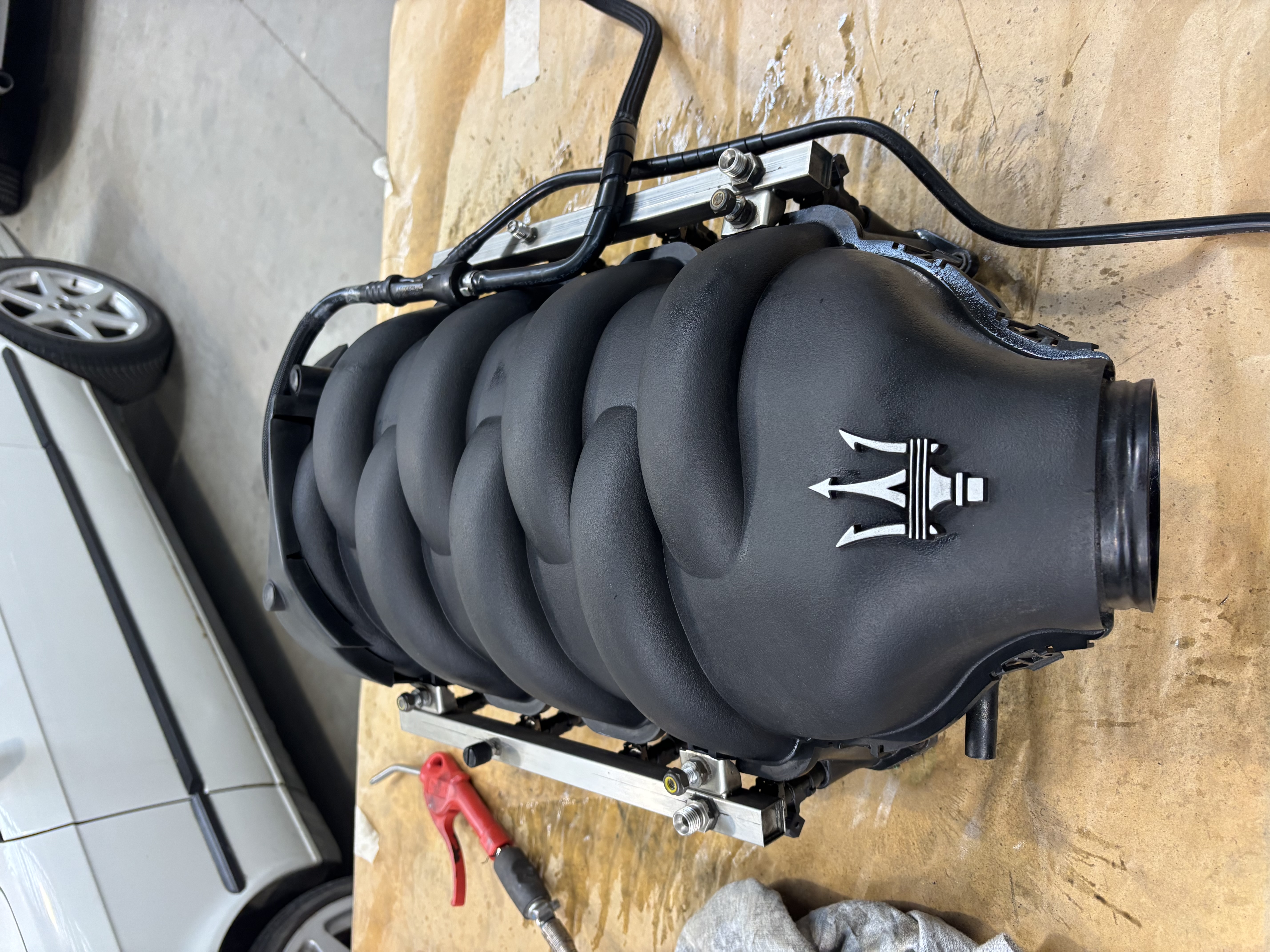

Je ai presque terminé le démontage de la distribution et je devrait recevoir mardi l'arbre à came avec le dephaseur.
Les cachés culbuteurs sont parti en sablage pour être remis à neuf.
Après on verra.
Si ça démarre bien on ira plus loin dans la remise en état.

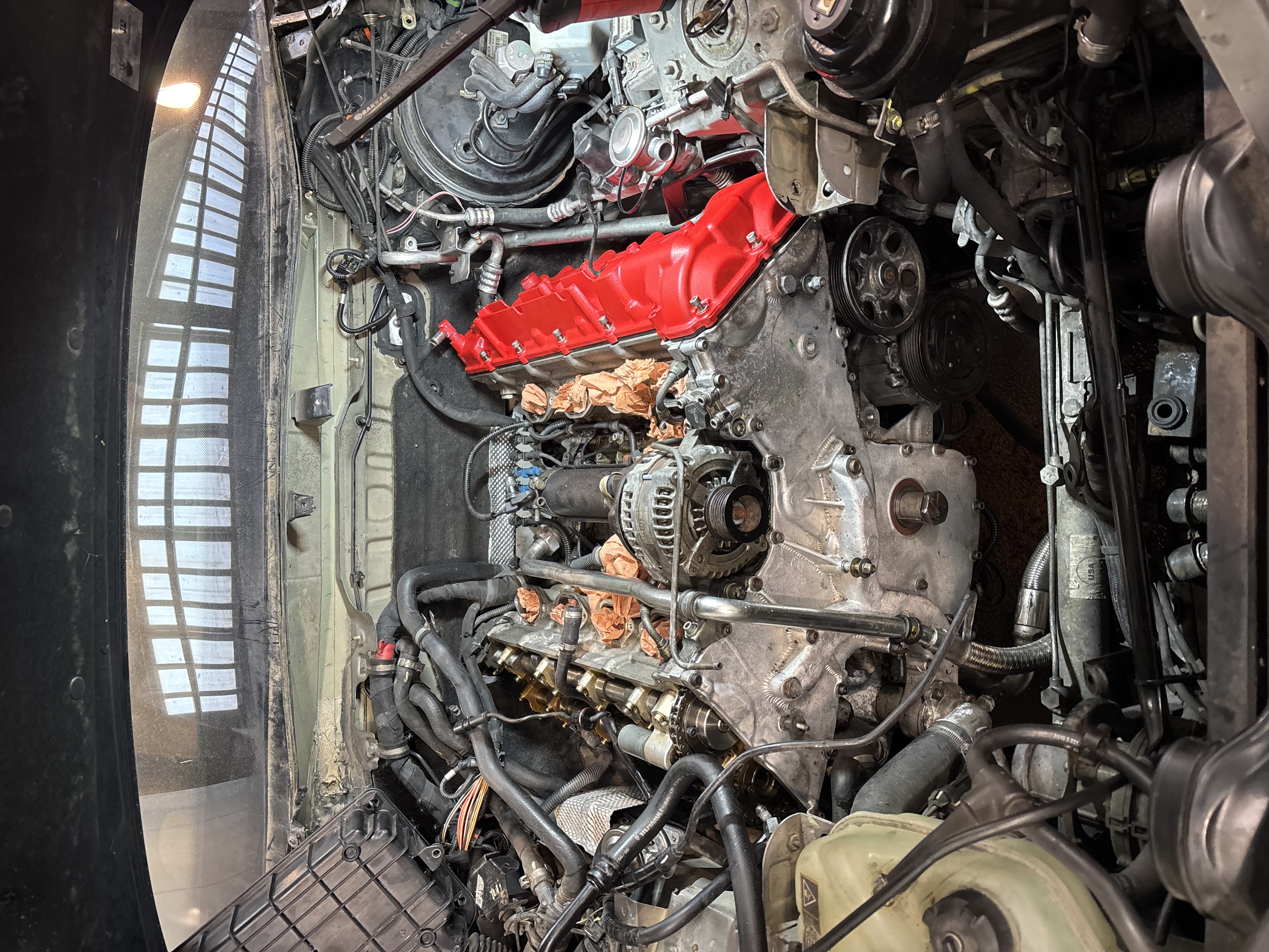

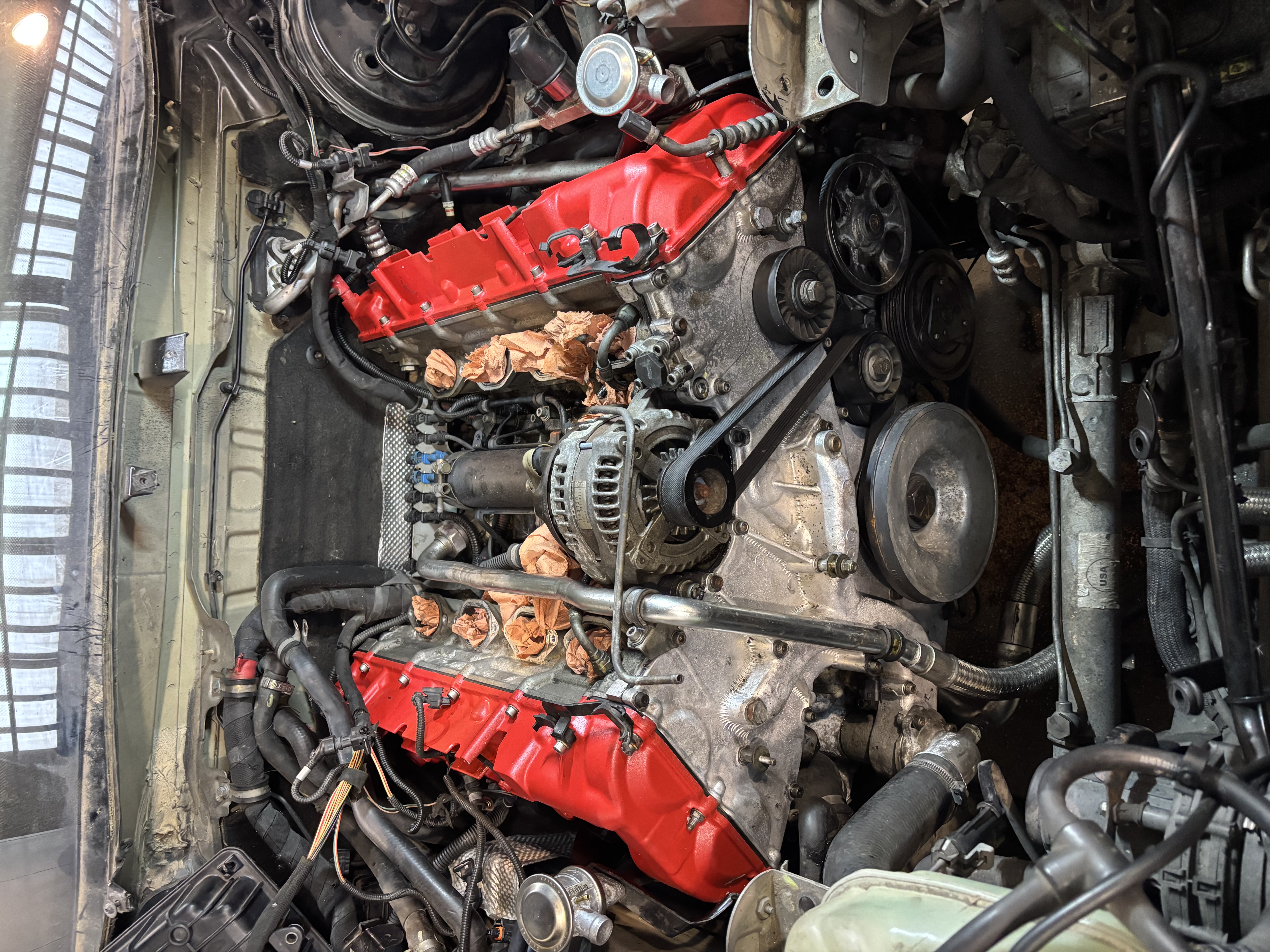

Ça se remonte doucement. J’ai remis en place l’arbre à cames que j’ai reçu.
Je vais caler tout ça et poursuivre le remontage.
Mettre en huile et on verra ce que ça donne.

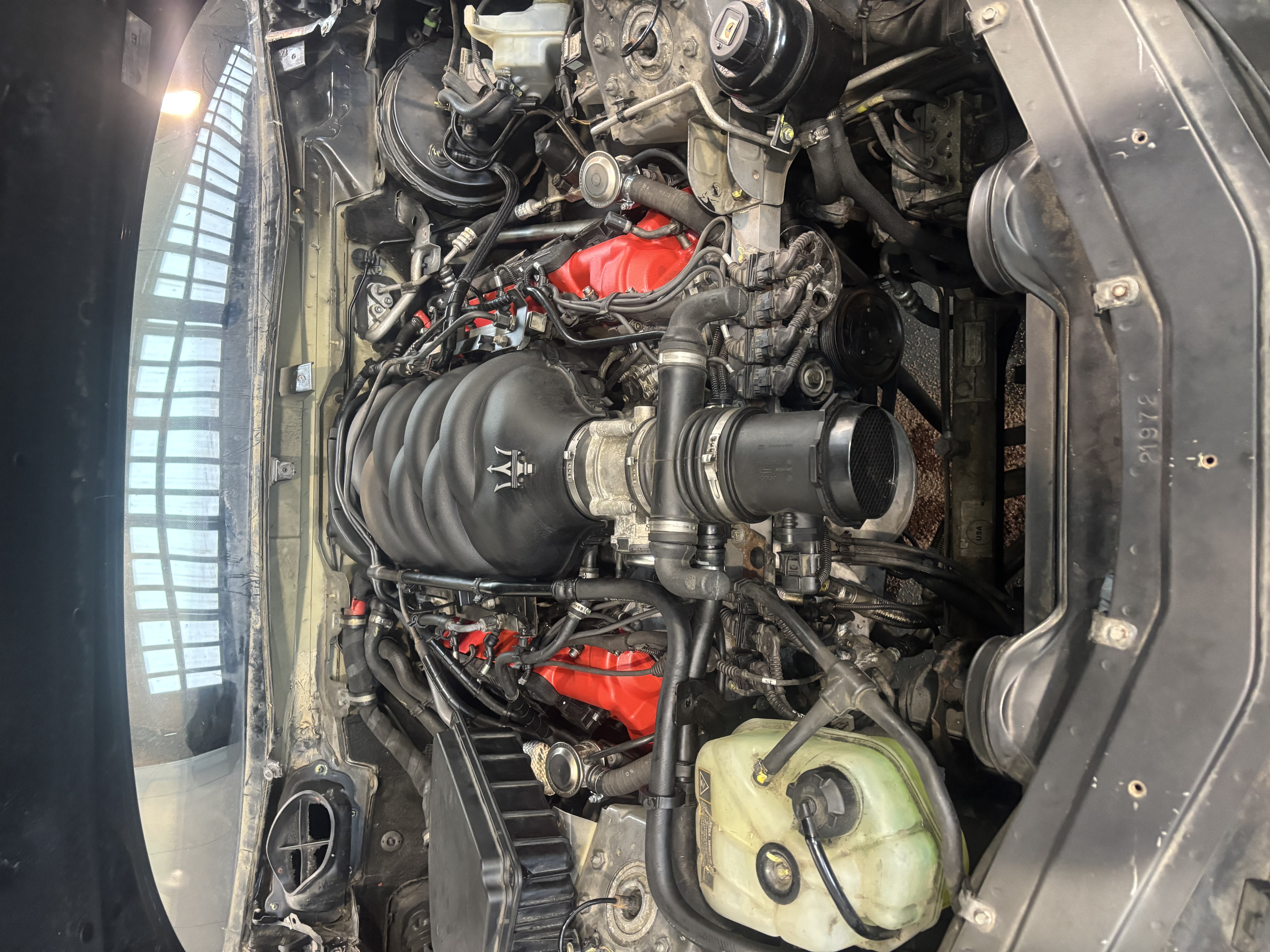

Je viens de lire le post et je suis plutôt d'accord avec le fait que les variateurs ne doivent pas souvent être en cause mais surtout un problème de pression d'huile qui les fait claquer. Je croise vraiment les doigts pour que tout se passe bien.

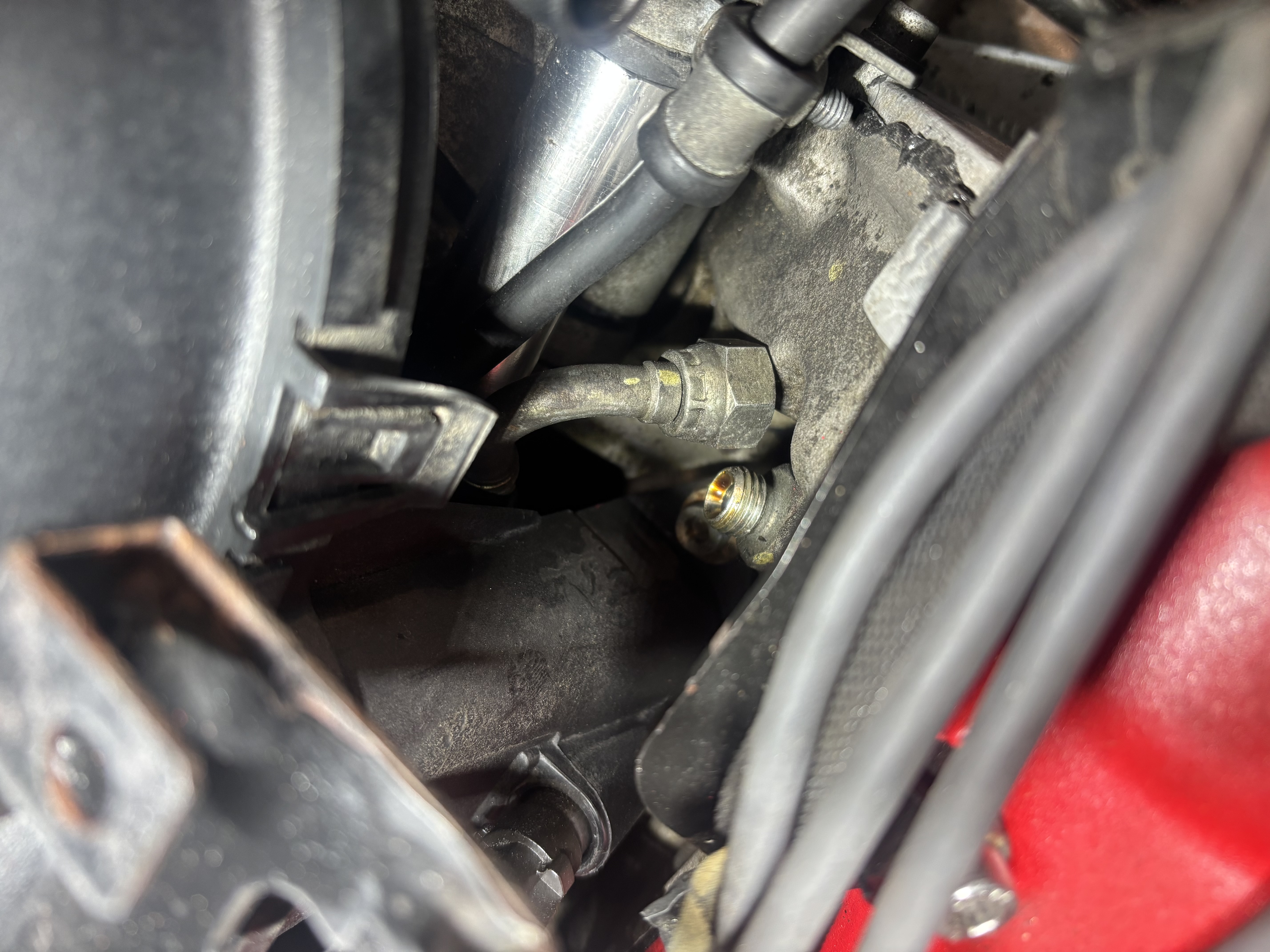

Bon bah c’est remonté mais j’ai soigné une conséquence et non la cause. Je n’ai pas de pression d’huile au niveau de l’accumulateur de pression des variateurs. Mais de toutes façons il fallait remplacer l’arbre à cames.
Demain matin j’essaye de redémonter pour voir comment je peux réparer ça
On voit vient ici que c’est tout sec et rien en sort même quand le moteur tourne.

Je m’auto réponds.
Pas d’huile à arriver au niveau de la pompe des solénoïdes de variateur. Pas étonnant qu’ils ne fonctionnent pas. Mais alors pourquoi j’ai pas d’huile à arriver là c’est un mystère.
