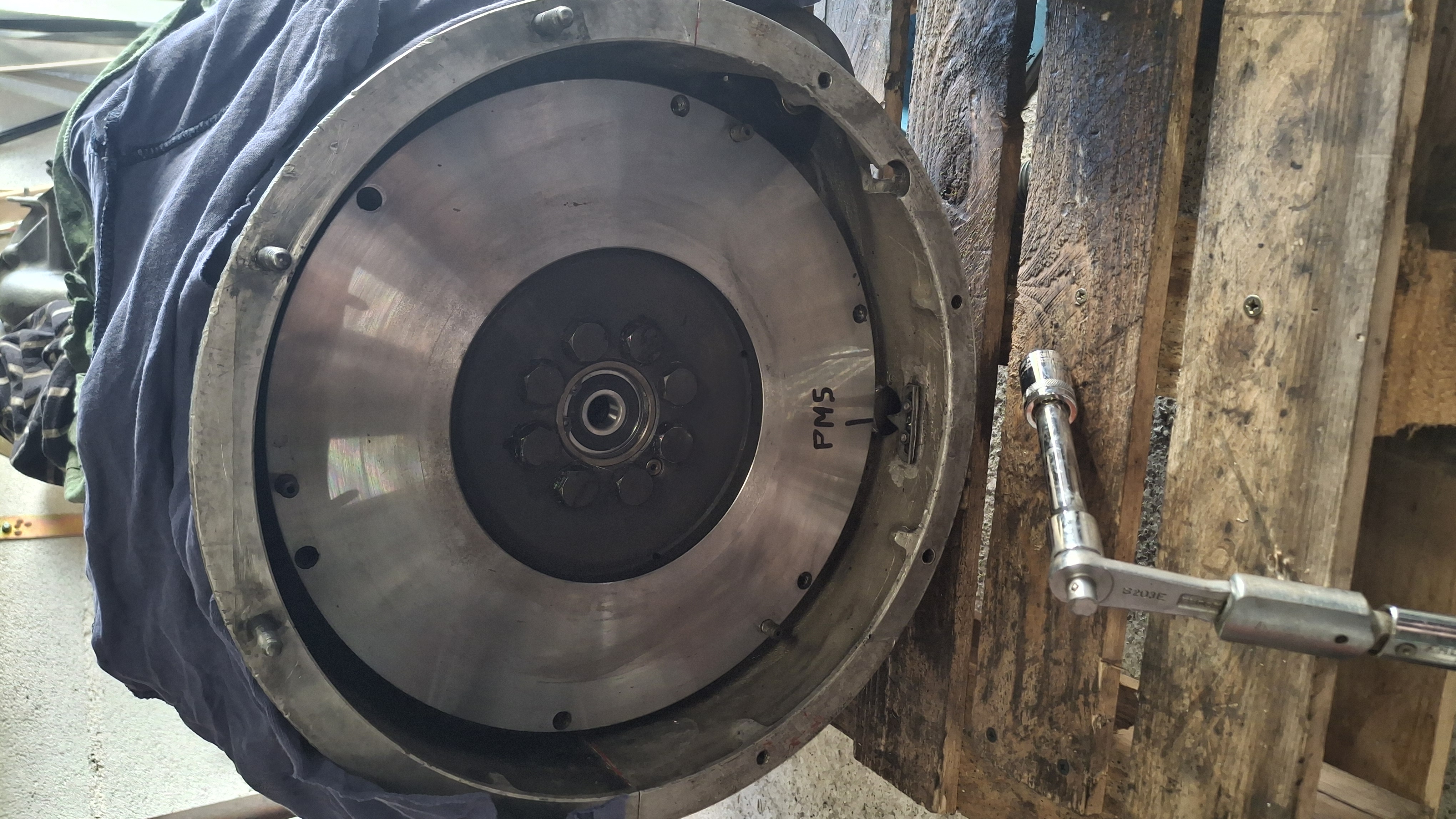

Un dernier Post avant mon départ.
Comme j'ai reçu ce jour le roulement qui se pose derrière le volant moteur je me suis dit ( afin de pas oublier sa pose dans 1 mois) que j'allais tranquillement le monter cet am.
C'est chose faite et en plusj'ai pose le volant moteur rectifié et équilibré. Comme je serai absent et ne voulant pas le retrouver rouillé à mon retour, je l'ai bien garni de graisse.
On peut rigoler un peu....non?
A plus.

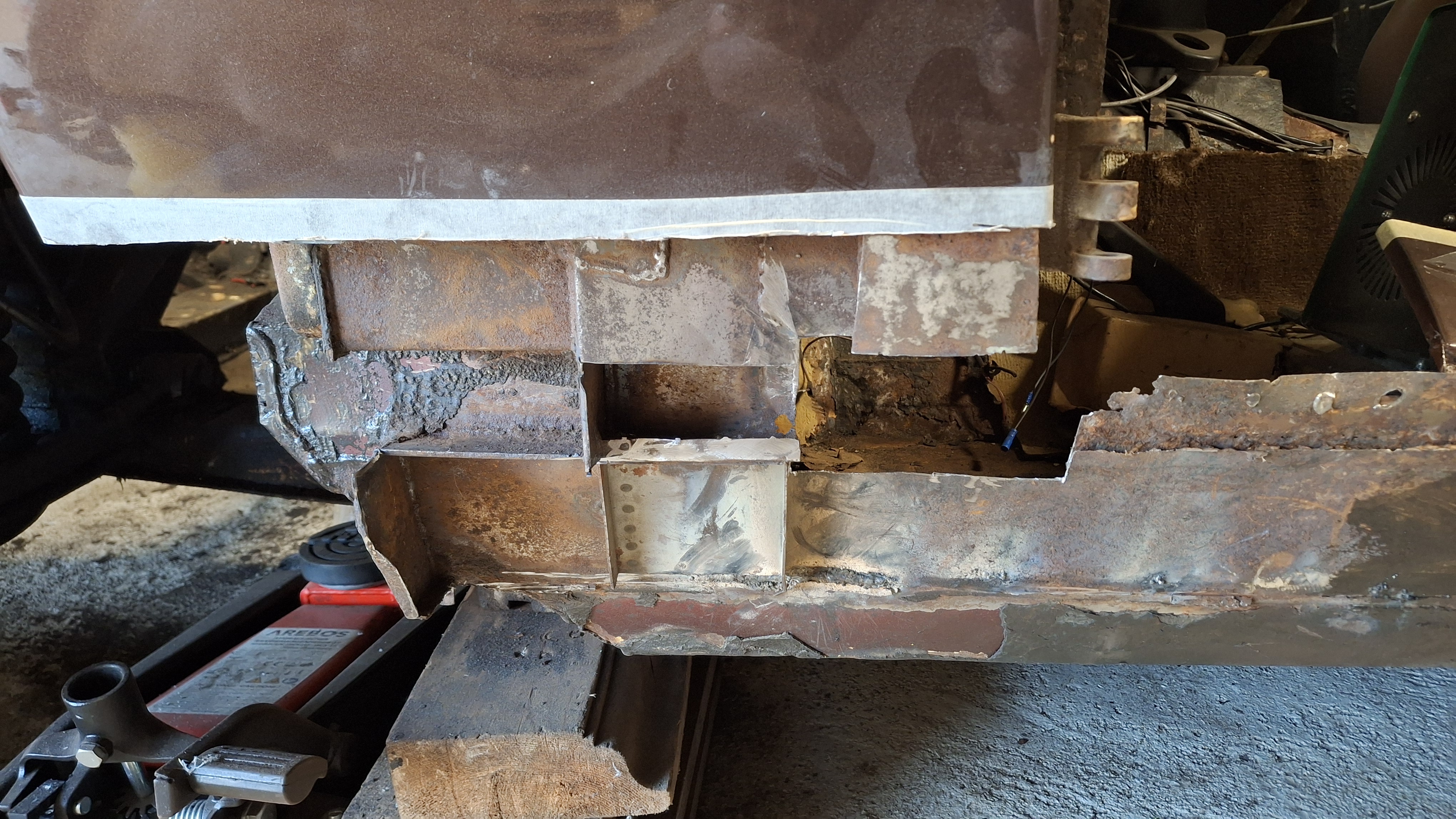

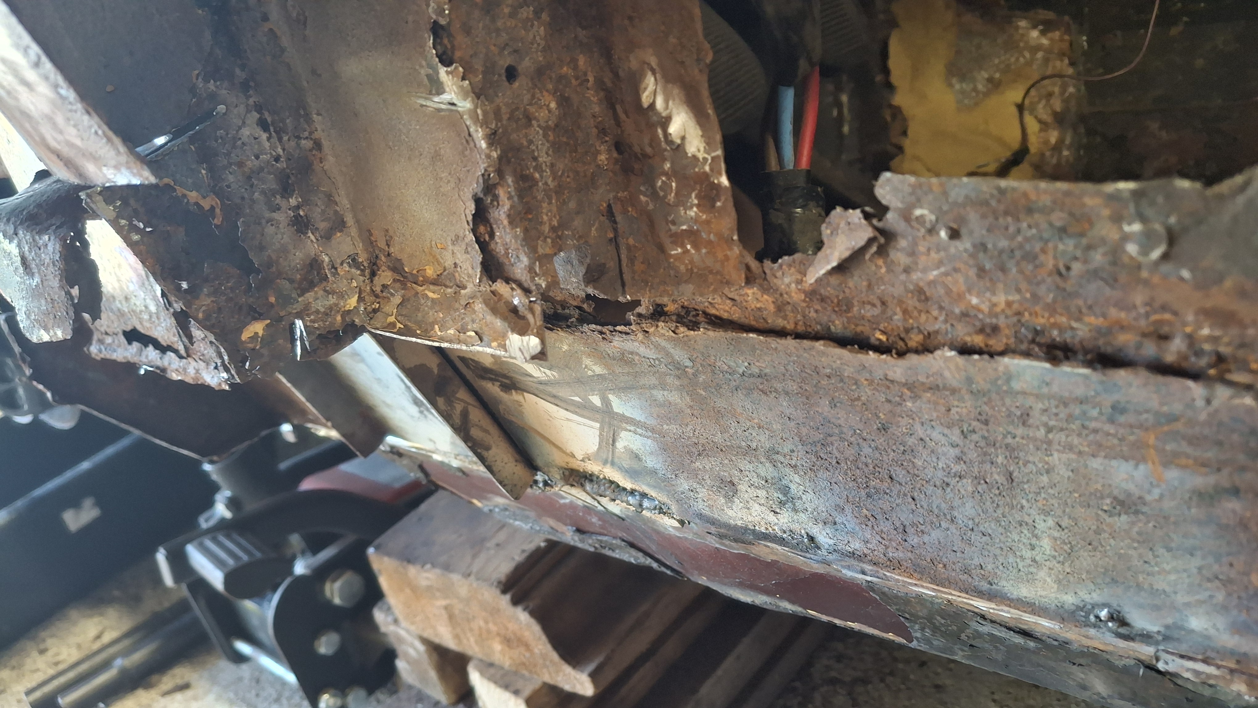

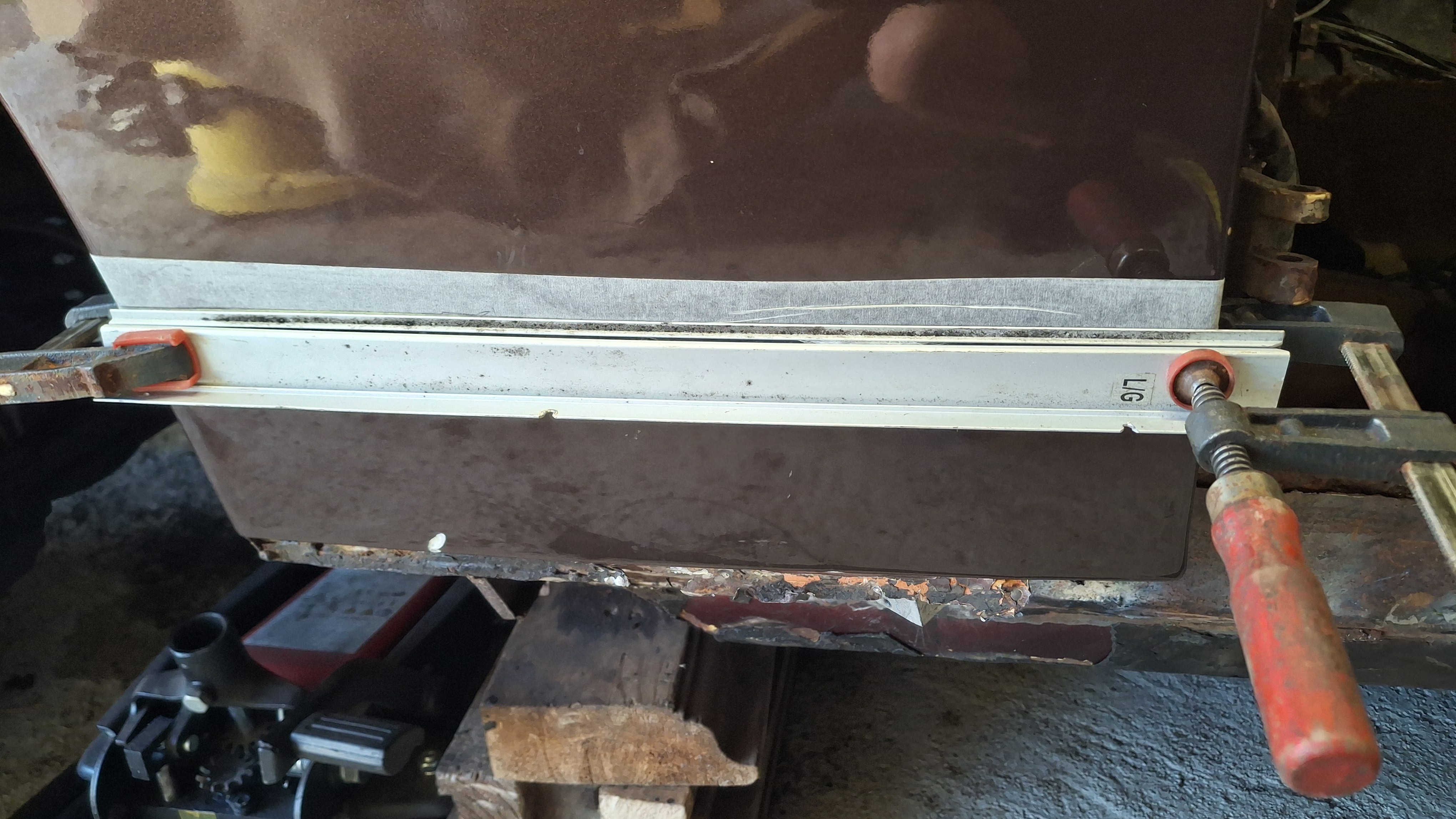

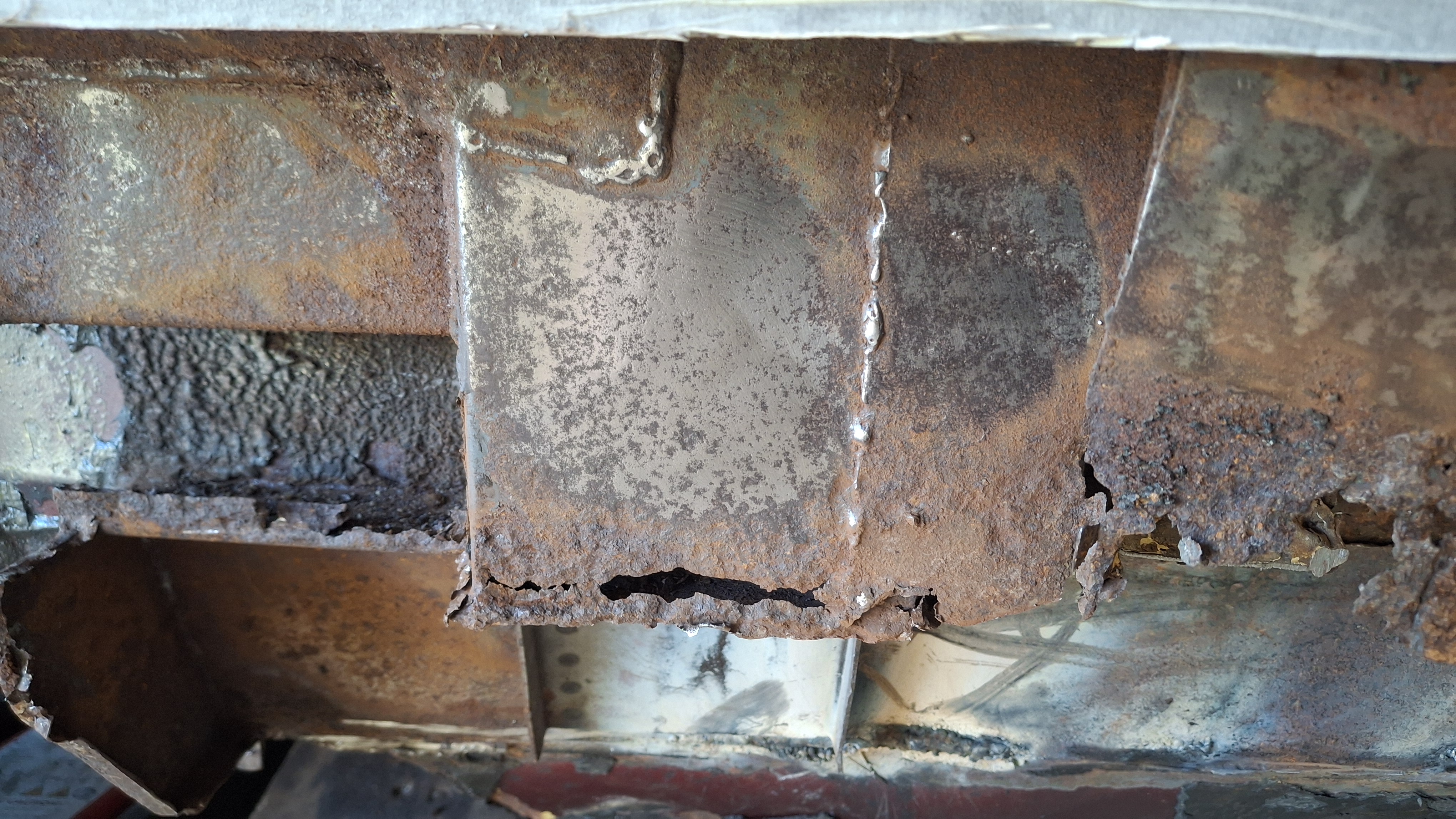

Après avoir rangé mon garage et n'ayant toujours pas mes pastilles j'ai décidé d'attaquer fort et de faire tomber le côté de caisse conducteur (tellement pourri qu'il n'avait que le nom qui lui restait ).

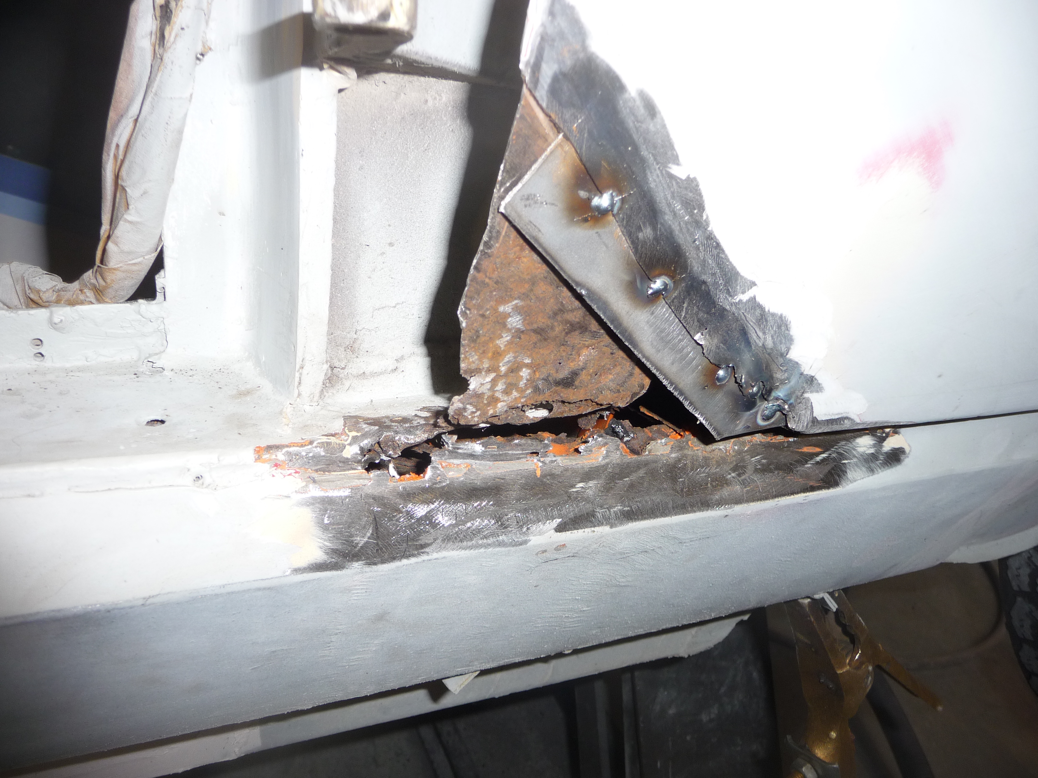

J'avais apperçu avec mon endoscope quelques trous derrière le bas de l'aile avant gauche et je n'était pas rassuré sur l'état des montants de baie de pare brise et de porte.
Vous pouvez voir que le bas de l'aile est aussi bien croqué.

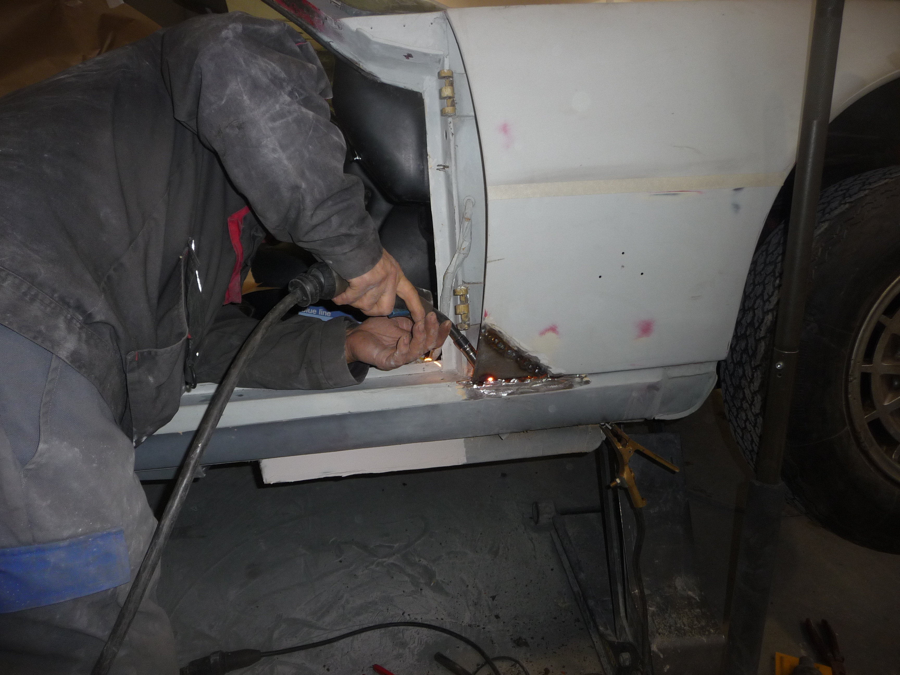

J'ai donc tracé sur le bas de l'aile mon trait de coupe et avec un gabarit de guidage zou........c'est quand même de la tôle de 1mm d'épais partout. Découpe avec un disque fin de 1mm d'épaisseur. Et voici ce qui avait derrière, sans le bas de caisse déjà retiré.
J'ai passé beaucoup de temps à déposer les partie oxydées, trouées du montant de portière et du renfort baie de pare brise qui supporte aussi le cric (ils sont côte à côte). Malgré la rouille perforante par endroit le métal tenait encore très fort sur les supports et les soudures par points existantes ont été d'une pénibilité extrème à supprimer.
Les angles d'attaques pour couper proprement ce métal rouillé mon obligé à utiliser une scie sabre, une ponceuse à bande de 10 mm d'épais (ponceuse de carrossier) et une multitude de disque à tronçonner avec des diamètre différents pour aller partout sans nuire à la carrosserie intacte.......si si il y en a

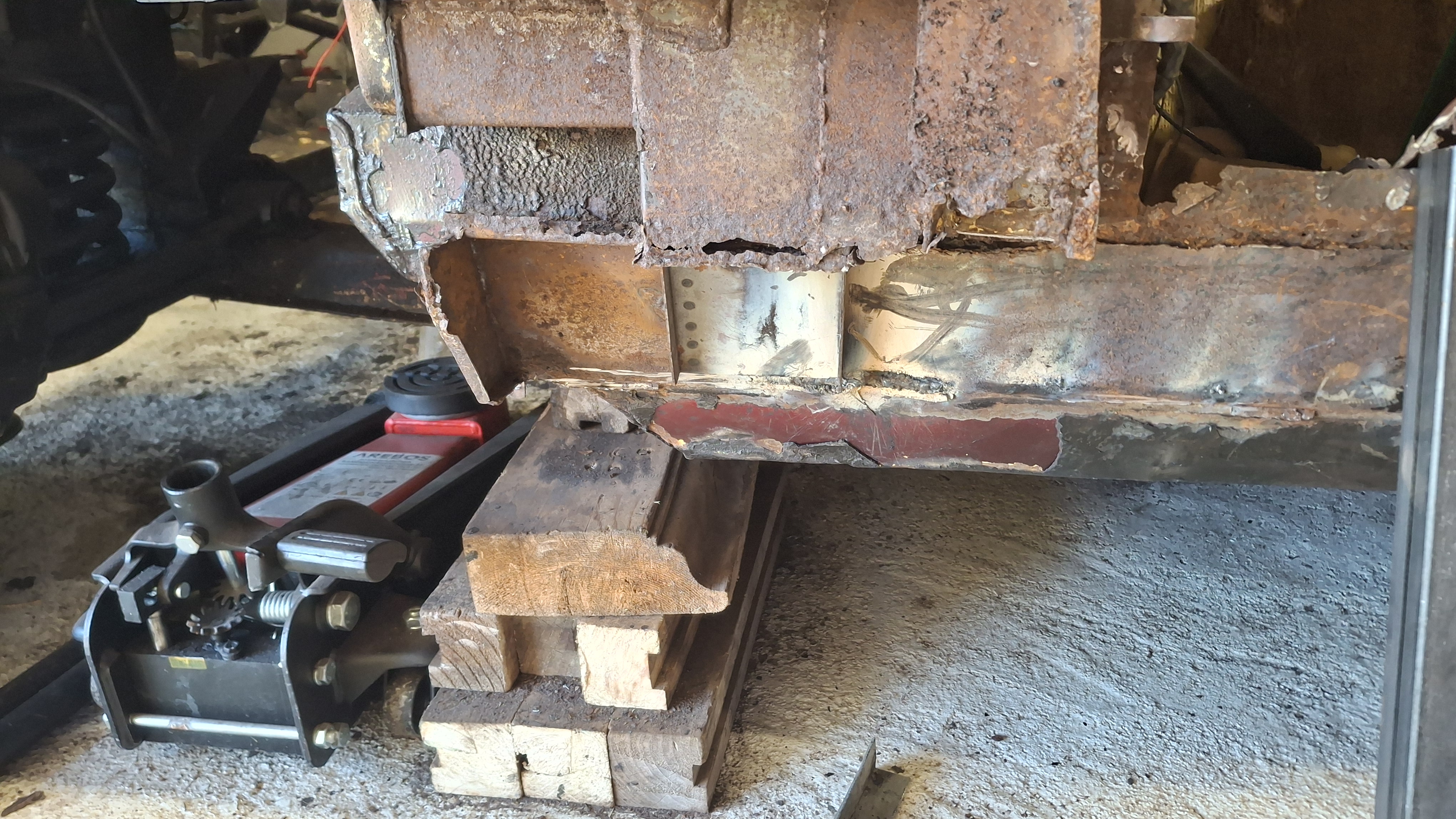

Après un premier decapage:
Après le retrait de toutes les tôles et supports oxydés:
Une tôle intérieure à également été retirée ( la découpe rectangulaire) sur la dernière photo.
La tôle rouillée sur la droite me sert de gabarit pour la hauteur finale, je l'enlèverai quand j'aurai une autre référence après les travaux sur le montant de portière.
Voila ou j'en suis, je réfléchi maintenant comment améliorer ces renforts et les souder dans le meilleur ordre et comment réussir à phosphater tous les corps creux depuis les ouvertures que j'ai fait sur les montants de porte et baie moteur.
Je me répète peut être, mais malgré cette oxydation perforante de bien dispersée, ça tanait fort et de plus je l'ai levée au cric avec son moteur bien des fois par cet endroit!
Je vous dis à bientôt pour de nouvelles aventure de "soudage".
Cordialement.

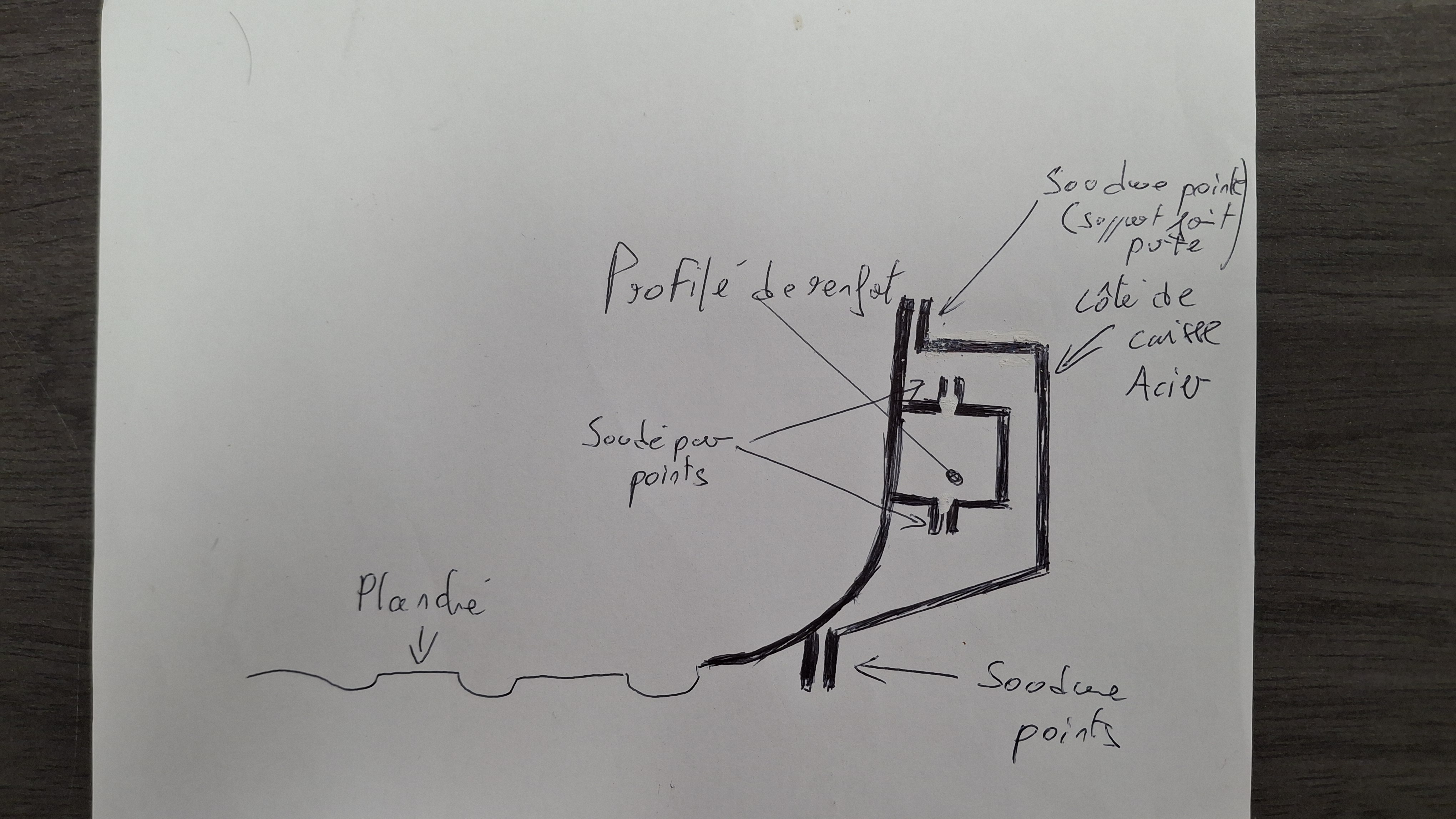

je vais essayer à mon retour de détailler un peu mes réparations de carrosserie.
j'ai acheté du tube rectangulaire aux dimensions exactes des montants à refaire, ils sont en 2 mm de toile donc plus épais que la structure actuelle. Cela me permettra une soudure plus aisée. Je compte également remplacer par un profilé standard et plus épais, l'espèce de profilé (qui a totalement disparu) qui court caché derrière la tôle de bas de caisse et qui est fixé par points sur la remonté des tôles du plancher. Il sera soudé sur les tôles du plancher qui remontent et entre les trois renforts verticaux (dont un est visible sur la photo)ces trois renforts se trouvent situés: sous le montant de porte, au niveau du début de siège (tunel vu de l'intérieur) et après le montant de fermeture de porte derrière l'aile arrière.
Un petit plan succint de ce qu'il y a sous le côté de caisse, je n'y ai pas fait figurer l'un des 3 renfort vertical pour le cric. Par dessus cette dernière tôle vient se poser la tôle de finition en inox.
C'est sous cette plaque, qui se trouve sysmétriquement en trois endroit sous le côté de caisse que vient le cric pour l'avant et l'arrière.
dés que cela sera réparé et renforcé je ferai des tests de levage de la voiture pour m'assurer de la bonne rigidité.
A plus.

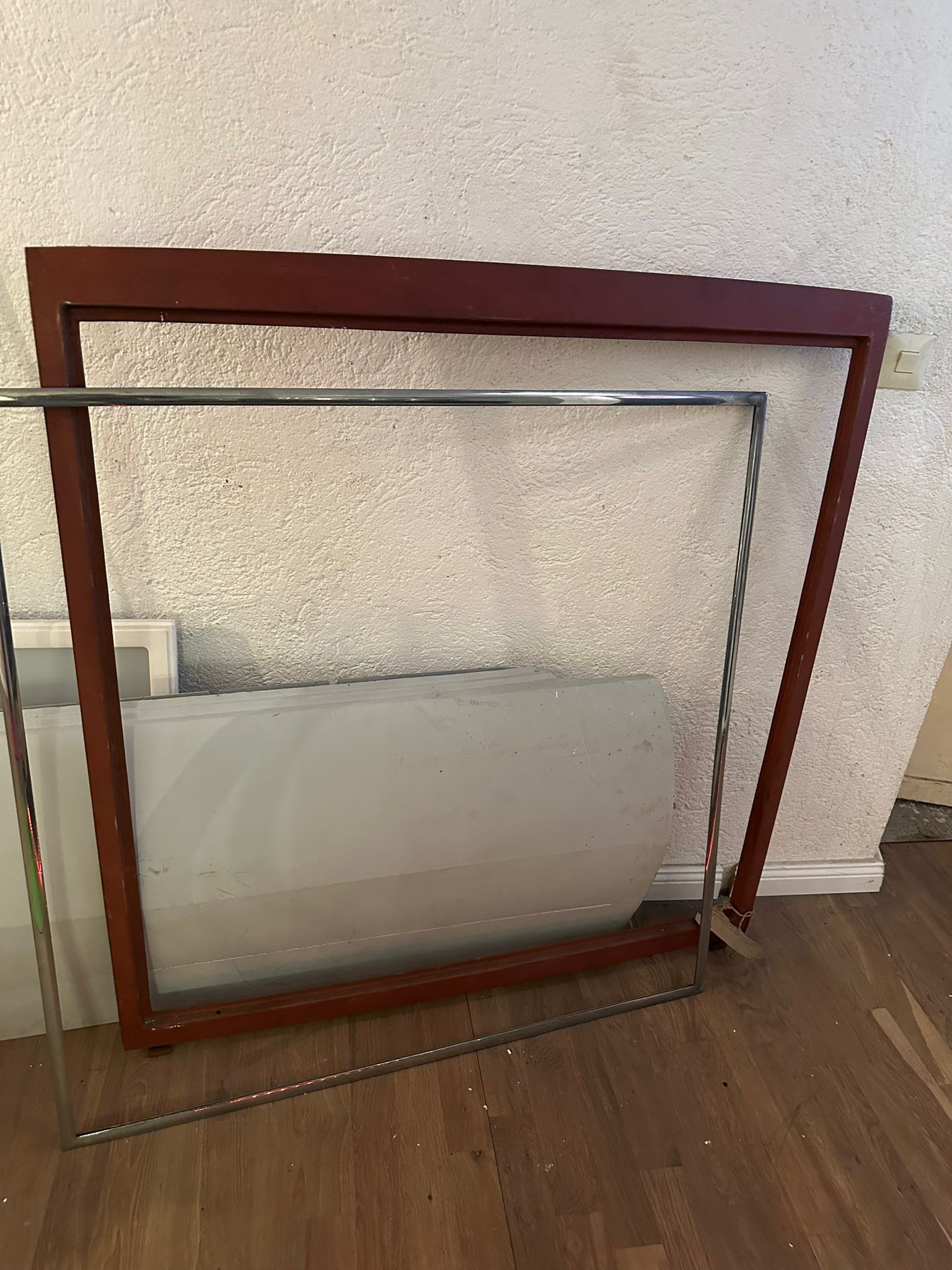

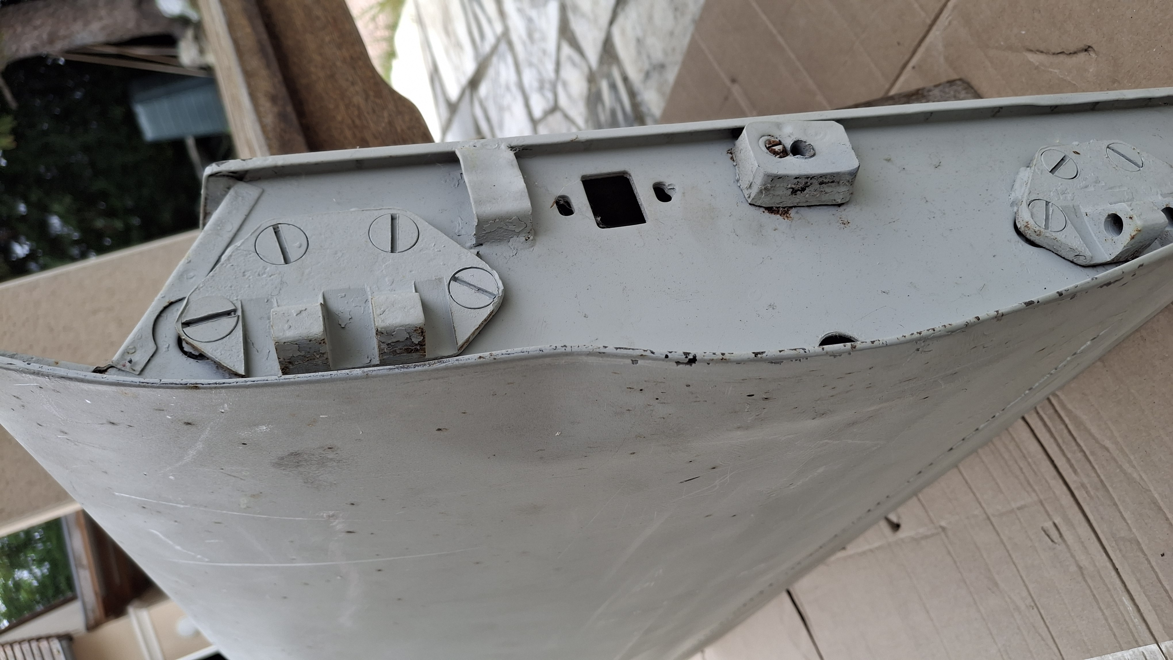

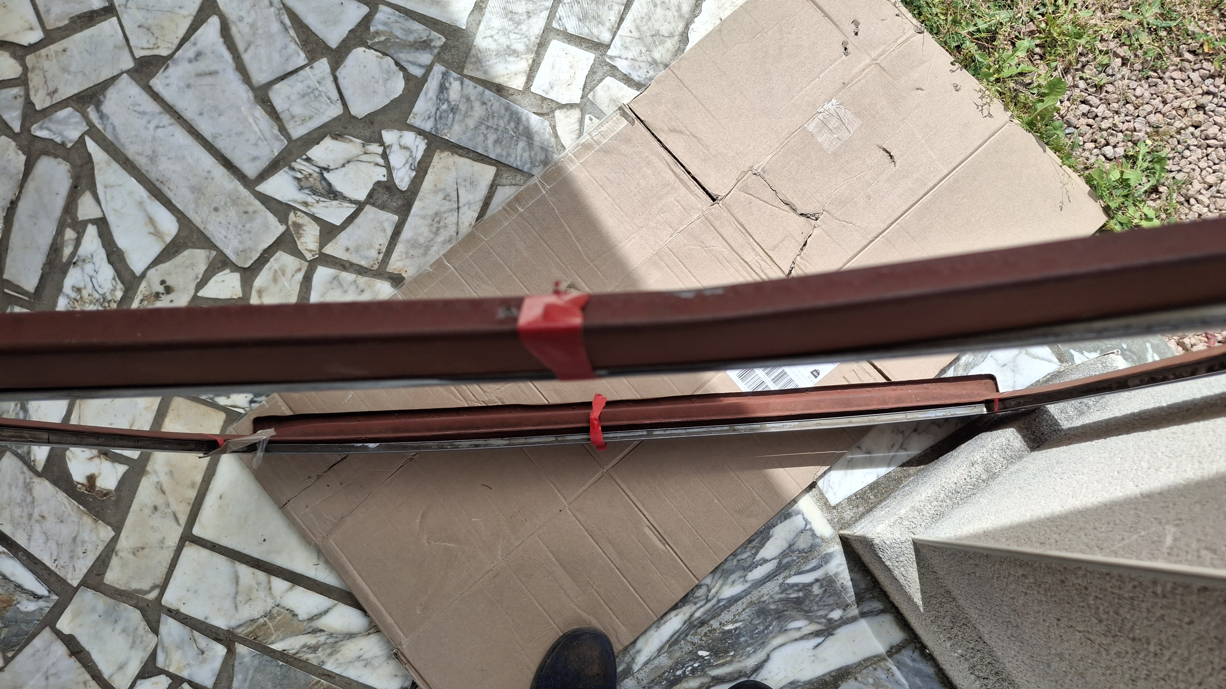

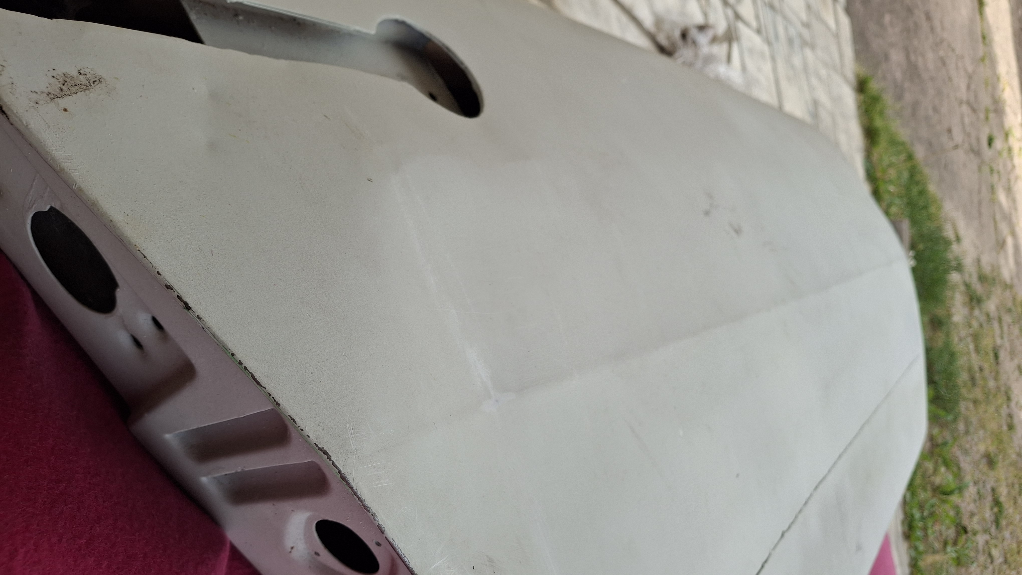

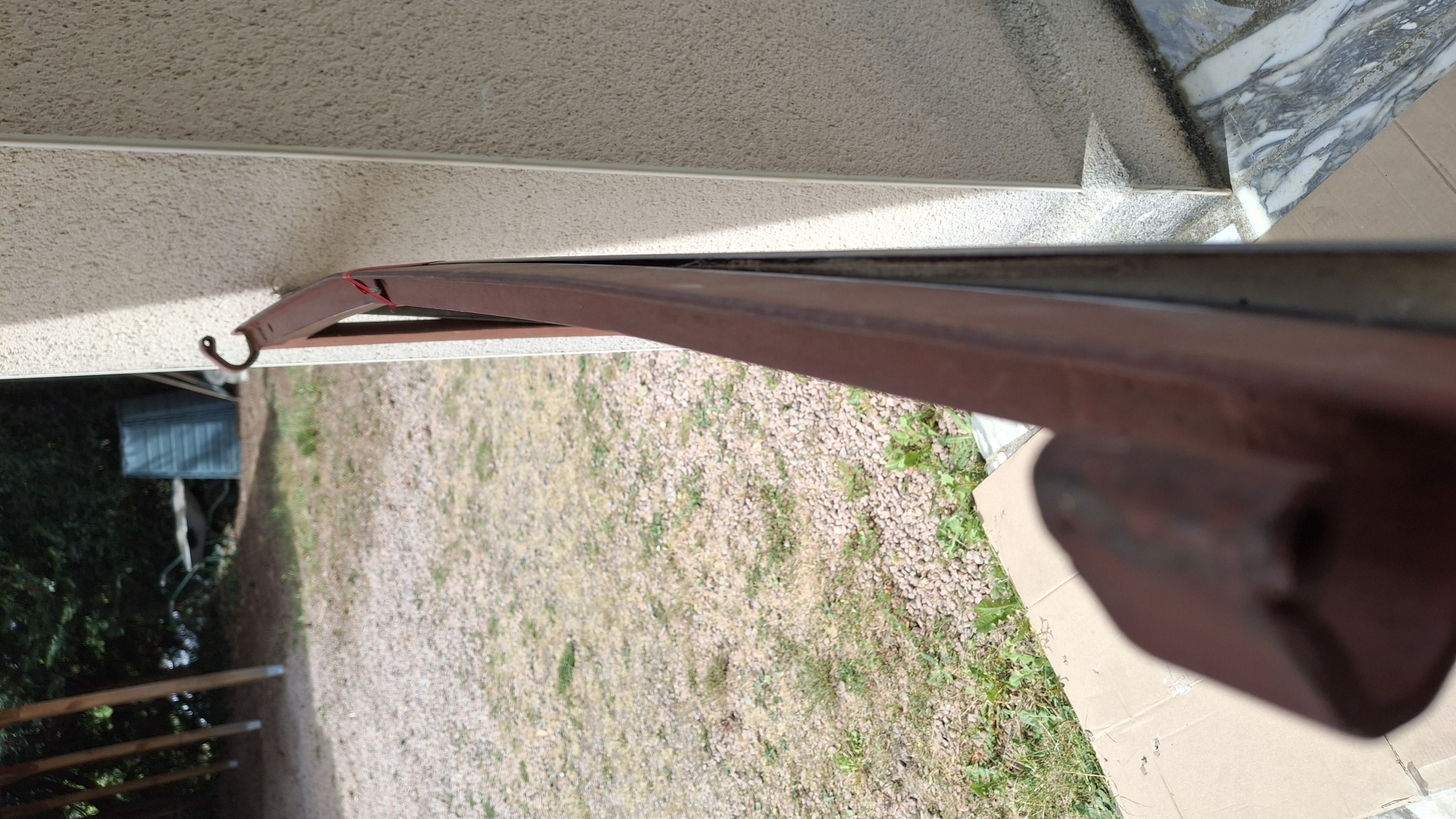

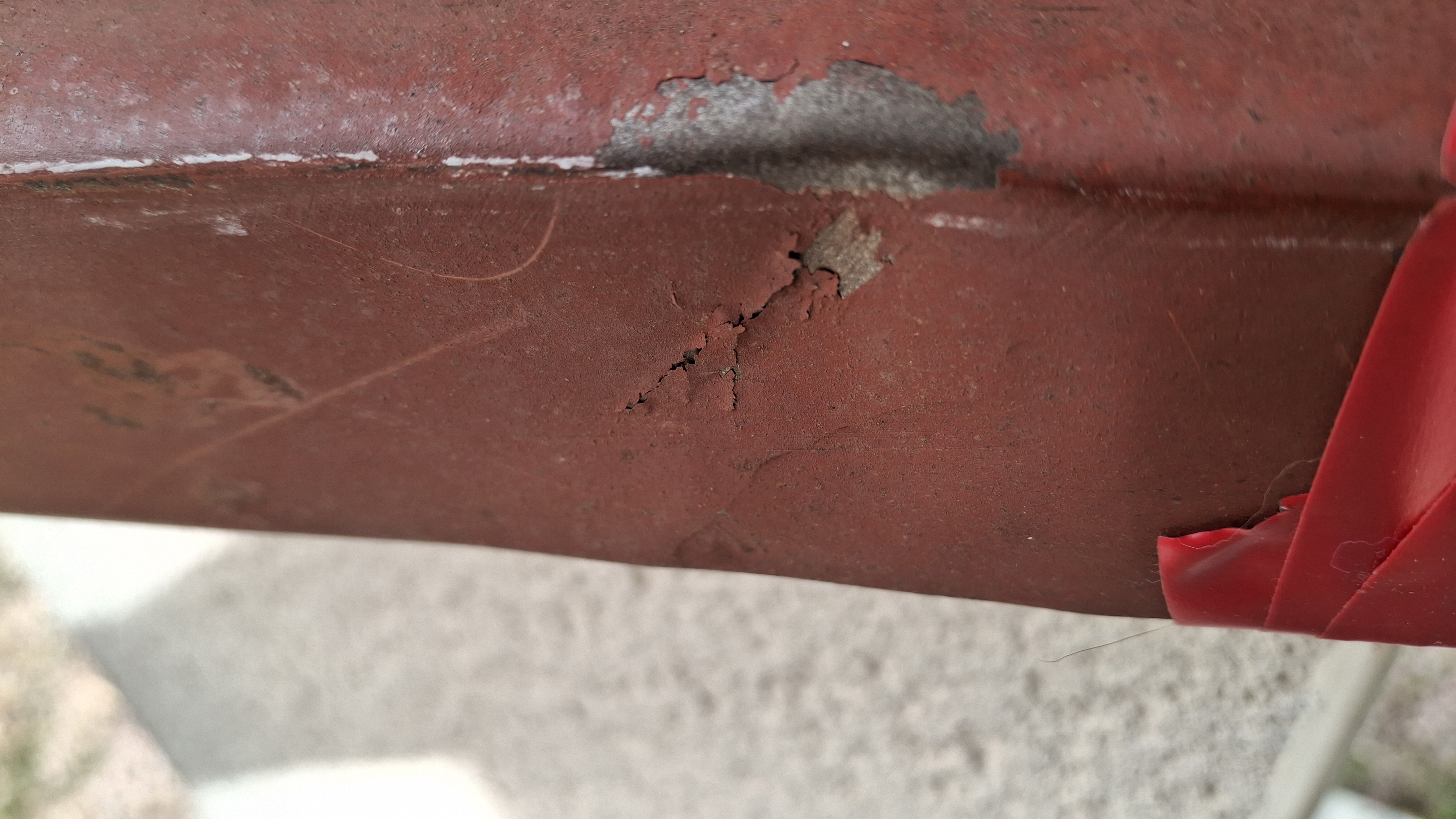

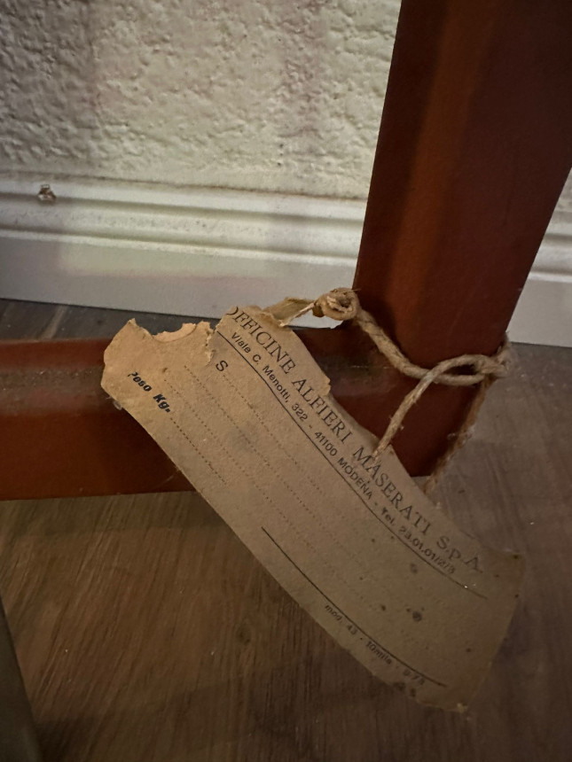

Je viens de recevoir le hayon et la portion achetés en Allemagne.
Le transporteur m'a fait deux belles bosses dans la portière et à réussi à me plier le haut du hayon.
C'est lamentable aucun recours possible, seulement remboursement de 50 % du prix du transport. La portière est saine mais nécessite en plus d'un bon rafraîchissement des travaux plus conséquents en tolerie.
Voici le hayon. Et dire que c'est un hayon d'origine jamais monté, une pièce d'origine qui fût stockée soigneusement avec son étiquette d'origine. Et dire que quand on dit que plus rien ne va on passe pour des vieux c...
A vous lire.
Très cordialement.
A vous lire.
Très cordialement.

Re: Restauration de ma Maserati Indy
Arg, bien désolé pour toi. Achetant pas mal à l’étranger, des disques vinyles par exemple, une guitare récemment, je constate que les expéditeurs chevronnés emballent les produits comme s’ils étaient sûrs que l’ensemble sera fortement maltraité. D’autant plus que, souvent, le package passe de mains en mains, de transporteurs en entrepôt et ainsi de suite, faisant qu’il est impossible de retrouver l’éventuel fautif. Ça donne des sur-emballages d’emballage, un coffret bois additionnel, parfois… J’espère que tu vas arriver à tout redresser.
- Messages : 9193
Quelle malchance...
Tu penses pouvoir récupérér ces dégâts?
A part ça, on comprend d'après la coupe de tes bas de caisse (corps creux non étanches) pourquoi ça rouille là-dedans, surtout sans réel traitement anti-corrosion!

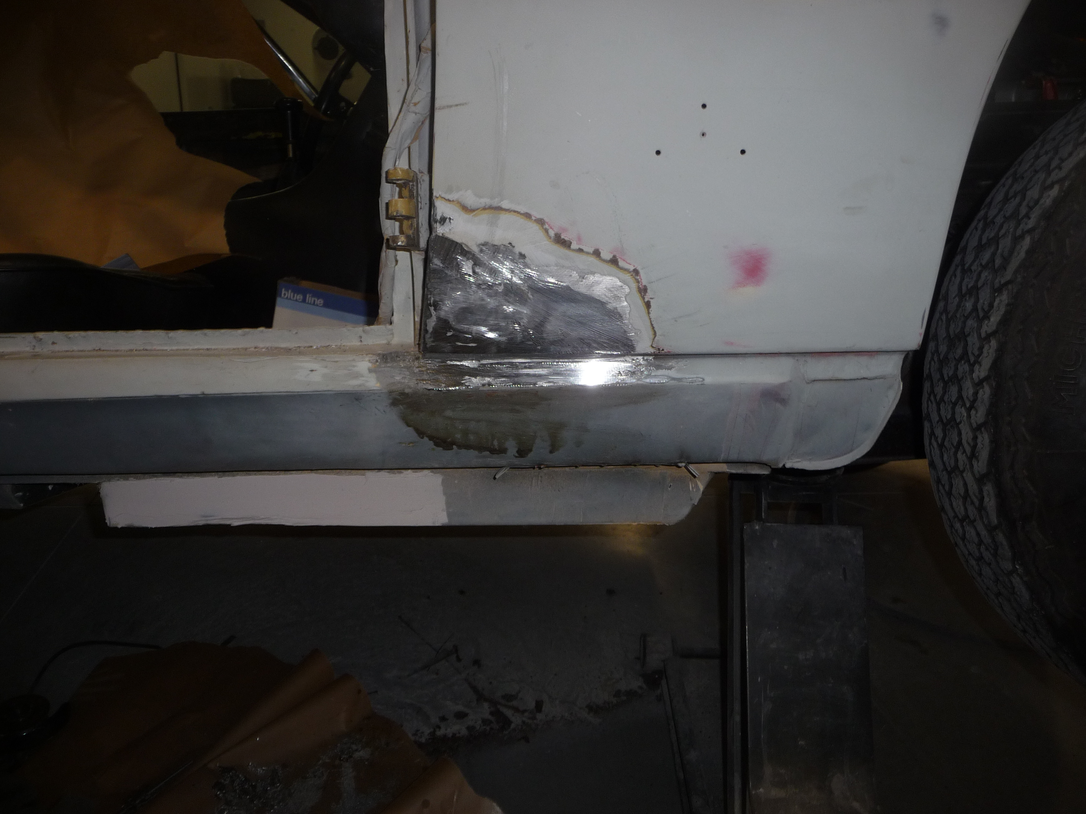

Me voici de retour sur mon Indy. La tache sera longue. Oui Froggie vive les corps creux...... sans mauvais jeux de mots, c'est une calamité sur cette auto. Comme j'ai tout découpé pour remplacer les bas de piliers de porte et pare brise j'en ai bien sur profité pour traiter les intérieurs de ces tubes au phosphate.
J'ai donc en deux jours refait ma tôle intérieure devant les deux montant (porte et pare brise) soudure par points et par semi automatique à fil fourré (extra d'efficacité et en temps aussi) et remplacé ainsi que renforcé la base des deux montants pare brise et porte. Pour info, le fil fourré est en 0.8 mm et ce n'est que de la soudure par point, aucun cordon n'est posssible sur de la tôle de 1mm. L'étroitesse des zones de soudage ne permet pas l'utilisation du tig.
Voici la tôle intérieure Voici les nouveaux bas de supports porte et baie de pare brise Prolongement de la joue intérieure de l'aile et pose du gabarit de bas de caisse Pose du bas de l'aile coupée précédemment pour voir les ajustement avec un bout de bas de caisse en gabarit. Pour l'instant tout est à la bonne place, j'ai deja levé toute la voiture sous les supports remplacés, rien n'a craqué
Les ajustements sous la ligne de caisse sont complèxes car il y a un décrochement au niveau de l'aile avant au niveau de sa fixation basse, elle n'est pas pile poil dans le prolongement du marche pied. Comme tout était pourri je n'ai pas pu prendre de réelles dimmensions avant dépose.......disons plutôt............ "arrachage".
Il me reste donc sur cette partie avant à souder un prolongement vers la roue pour la fixation du bas de l'aile et de quelques renfort au niveau du support de cric.
Le bas de l'aile découpée sera aussi à refabriquer.
