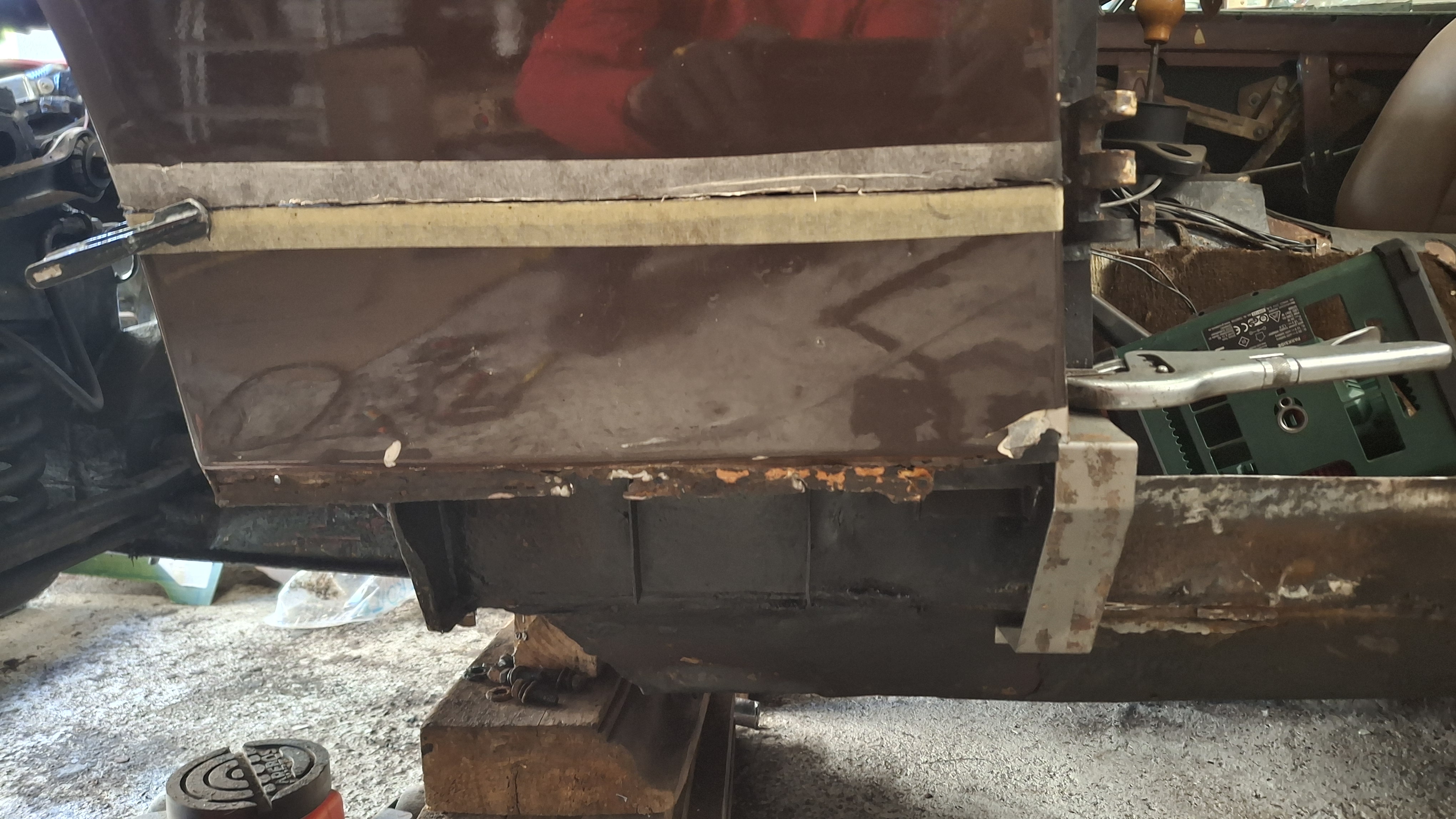

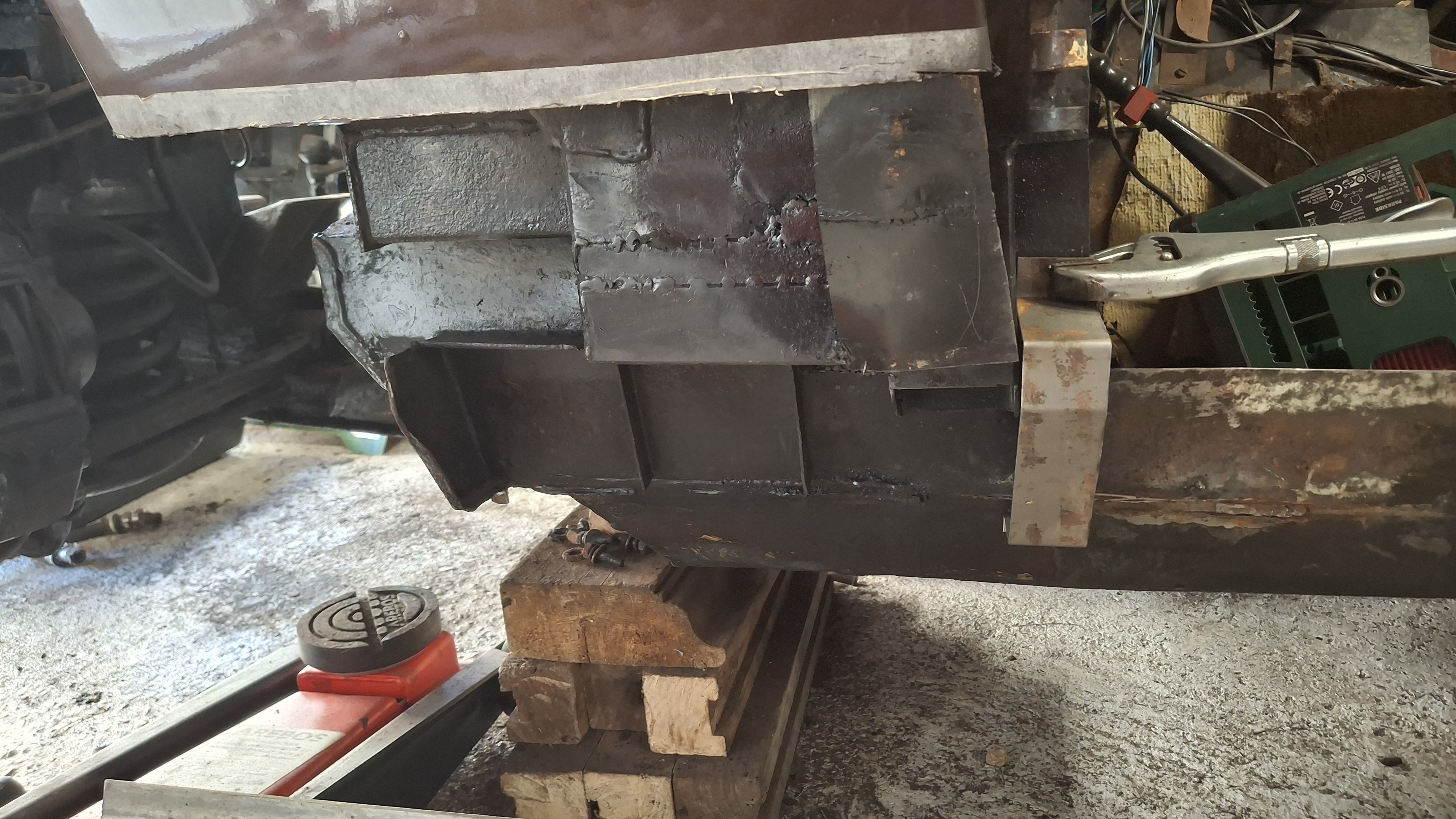

je vais essayer à mon retour de détailler un peu mes réparations de carrosserie.
j'ai acheté du tube rectangulaire aux dimensions exactes des montants à refaire, ils sont en 2 mm de toile donc plus épais que la structure actuelle. Cela me permettra une soudure plus aisée. Je compte également remplacer par un profilé standard et plus épais, l'espèce de profilé (qui a totalement disparu) qui court caché derrière la tôle de bas de caisse et qui est fixé par points sur la remonté des tôles du plancher. Il sera soudé sur les tôles du plancher qui remontent et entre les trois renforts verticaux (dont un est visible sur la photo)ces trois renforts se trouvent situés: sous le montant de porte, au niveau du début de siège (tunel vu de l'intérieur) et après le montant de fermeture de porte derrière l'aile arrière.
Un petit plan succint de ce qu'il y a sous le côté de caisse, je n'y ai pas fait figurer l'un des 3 renfort vertical pour le cric. Par dessus cette dernière tôle vient se poser la tôle de finition en inox.
C'est sous cette plaque, qui se trouve sysmétriquement en trois endroit sous le côté de caisse que vient le cric pour l'avant et l'arrière.
dés que cela sera réparé et renforcé je ferai des tests de levage de la voiture pour m'assurer de la bonne rigidité.
A plus.

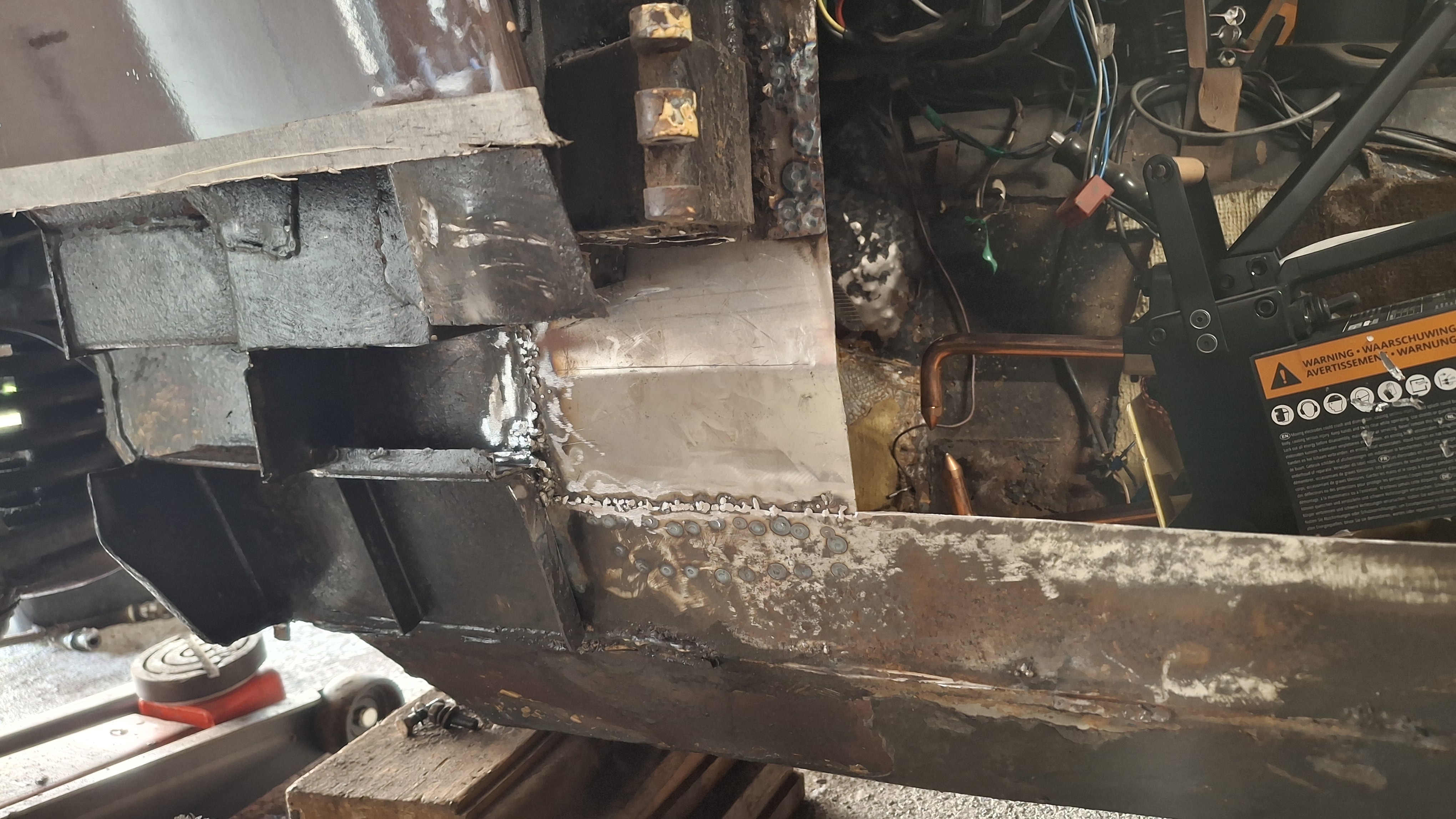

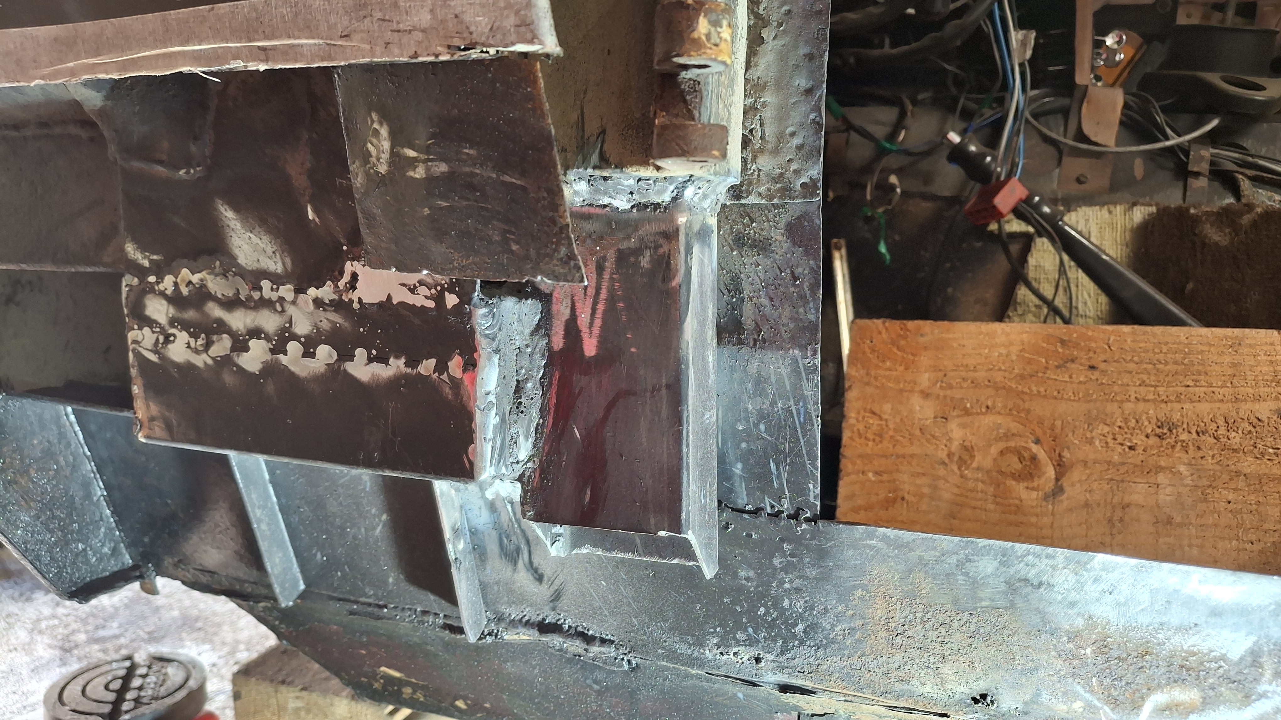

Hello.
Me voici de retour sur mon Indy. La tache sera longue. Oui Froggie vive les corps creux...... sans mauvais jeux de mots, c'est une calamité sur cette auto. Comme j'ai tout découpé pour remplacer les bas de piliers de porte et pare brise j'en ai bien sur profité pour traiter les intérieurs de ces tubes au phosphate.
J'ai donc en deux jours refait ma tôle intérieure devant les deux montant (porte et pare brise) soudure par points et par semi automatique à fil fourré (extra d'efficacité et en temps aussi) et remplacé ainsi que renforcé la base des deux montants pare brise et porte. Pour info, le fil fourré est en 0.8 mm et ce n'est que de la soudure par point, aucun cordon n'est posssible sur de la tôle de 1mm. L'étroitesse des zones de soudage ne permet pas l'utilisation du tig.
Voici la tôle intérieure Voici les nouveaux bas de supports porte et baie de pare brise Prolongement de la joue intérieure de l'aile et pose du gabarit de bas de caisse Pose du bas de l'aile coupée précédemment pour voir les ajustement avec un bout de bas de caisse en gabarit. Pour l'instant tout est à la bonne place, j'ai deja levé toute la voiture sous les supports remplacés, rien n'a craqué
Les ajustements sous la ligne de caisse sont complèxes car il y a un décrochement au niveau de l'aile avant au niveau de sa fixation basse, elle n'est pas pile poil dans le prolongement du marche pied. Comme tout était pourri je n'ai pas pu prendre de réelles dimmensions avant dépose.......disons plutôt............ "arrachage".
Il me reste donc sur cette partie avant à souder un prolongement vers la roue pour la fixation du bas de l'aile et de quelques renfort au niveau du support de cric.
Le bas de l'aile découpée sera aussi à refabriquer.
